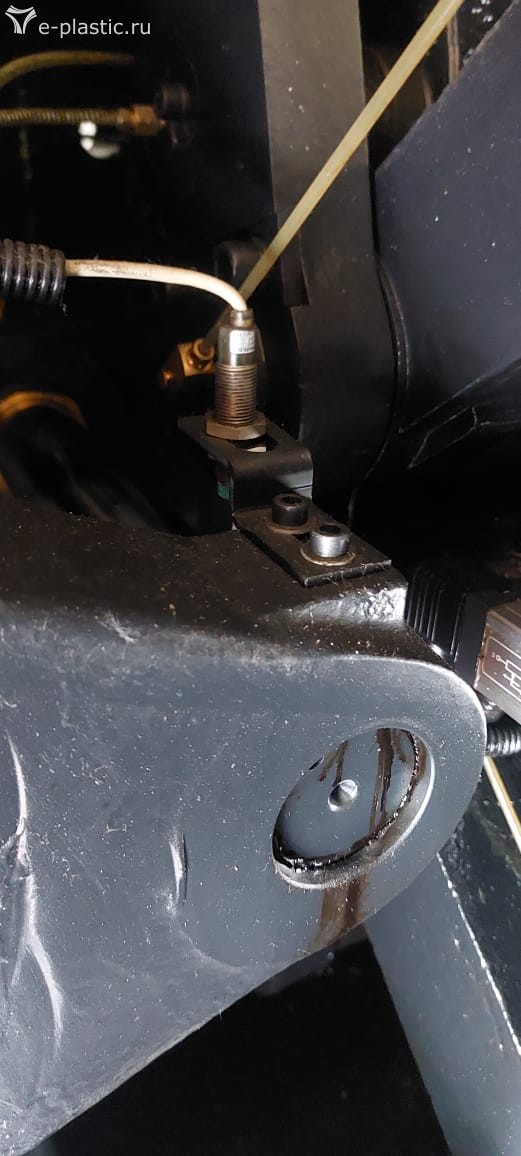

Решили проблему. В новой линейке которая стояла были скачки напряжения . Поставили другую проблема решена .

Логично. Скачет сигнал при закрытии , скачет сжатие .
Как я понимаю концевых там на закрытие нету ?

он есть... только он подтверждает, что тпа закрыт

Всмысле? На дверях? Если есть линейки, где стоят на закрытие формы концевые? Или я туплю ? Я понимаю на моделях с Verriegelung (типа клинья сжатия) . В обе стороны стоят концевые, до конца не выехали ( не заехали ) форма встала . Но там как понимаю другой принцип? Или нет .

ЗЮМ писал(а): 30 май 2024, 16:59 Если говорить о концевике, да он есть помимо линейки. Но что бы он активировался , крестовина должна преодолеть мертвую точку колено рычажки. Он и даёт команду на впрыск сигнализируя о распрямлении рычагов и зажима формы. На видео крестовина как бы не доходит до раскрытия и начинает плясать. Концевик можно регулировать. Посмотрим ещё раз видео. А про манометр не верю. Не то что на мониторе а живой манометр. На видео явно видно что не доходит до концевика. Дрыгание не может соответствовать нормальному давлению. Я спрашивал как ведёт себя в ручном режиме? Не слышит человек. Ок. Ковыряйте дальше. Клещами инфу не тянем.
Люди кто нибудь, сфотайте концевик контроля зажима, закрытия формы. Он почти на всех тпа Китая и ему подобных сидит.

Концевик контроля полного закрытия плит. Краснодарскому краю спасибо за фото.
