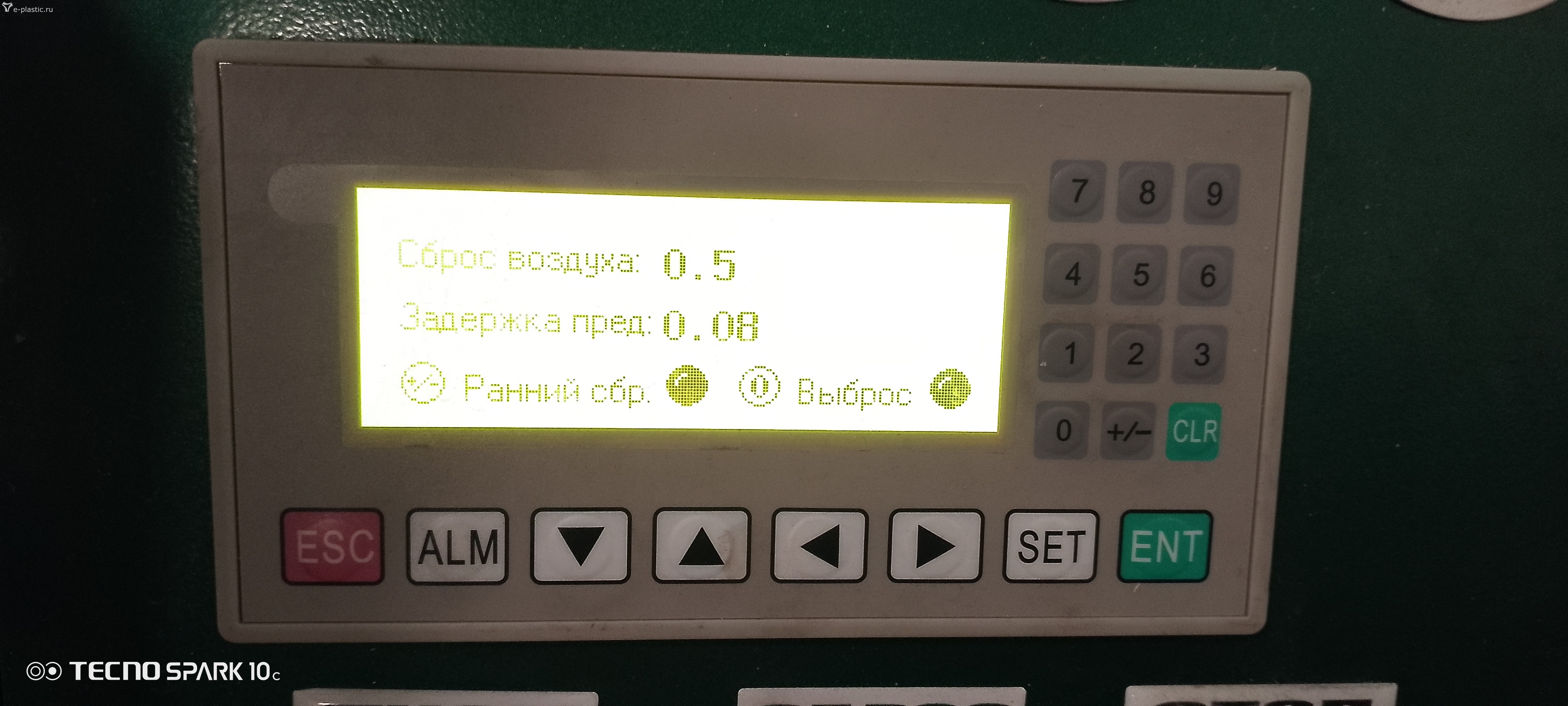

А что значит ранний сброс?

jekli13 писал(а): 07 мар 2024, 17:41 А что значит ранний сброс?
Добрый вечер.
В каком контексте вы услышали или прочитали про "ранний сброс"?
Применительно к сбросу воздуха формулировка "ранний сброс" может подразумевать недостаточное время дутья, остальные варианты или относятся к сбросу заготовки, или не корректно сформулированы.

Нужно ли менять эти значения, делаем от 0.5л до 2л? Если можно объясните!

jekli13 писал(а): 12 мар 2024, 17:28 Нужно ли менять эти значения, делаем от 0.5л до 2л? Если можно объясните!
Добрый день.
Время дутья и время сброса воздуха уменьшают в целях сокращения цикла (повышения производительности).
Увеличивают время дутья для улучшения проформовки тары.
Увеличивают время сброса воздуха для устранения хлопков при подъеме выдувной головки.
Соответственно: смотрите на проформовку - если хорошая, дутье увеличивать не нужно. Если не устраивает - добавляете.
Также со сбросом: не хлопает - увеличивать не нужно, хлопает - добавляете.
В случае если увеличение времён не потребовалось, и производительность вас не устраивает, пробуете постепенно сокращать значения по этим уставкам.
Задержку ПВ менять необходимо в зависимости от того какая бутылка получается: если есть схлопывание на штоке - уменьшать. Если есть следы сверхрастяжения или весь материал залипает на куполе формы, или литник ползет в сторону - увеличивать.
