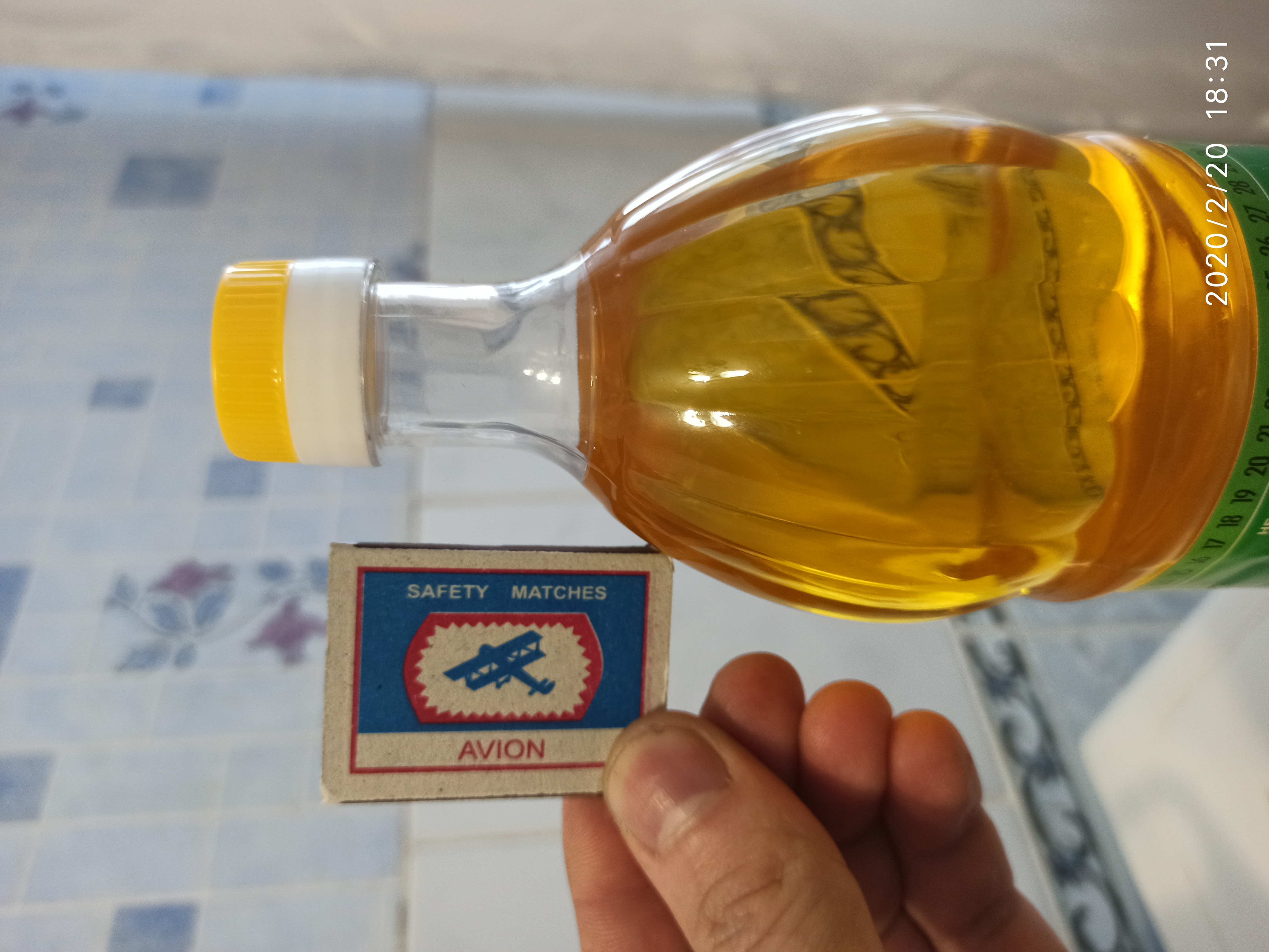

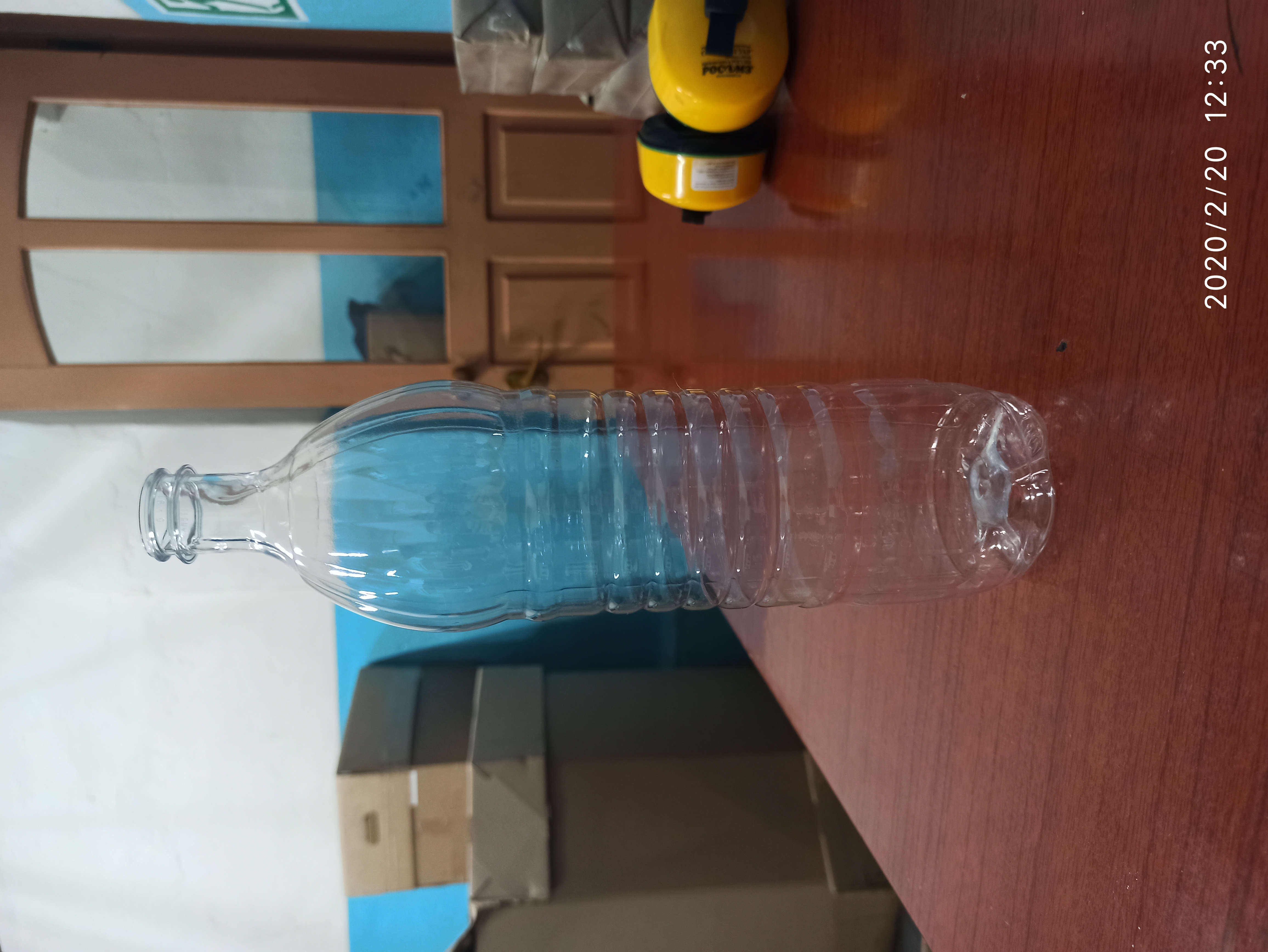

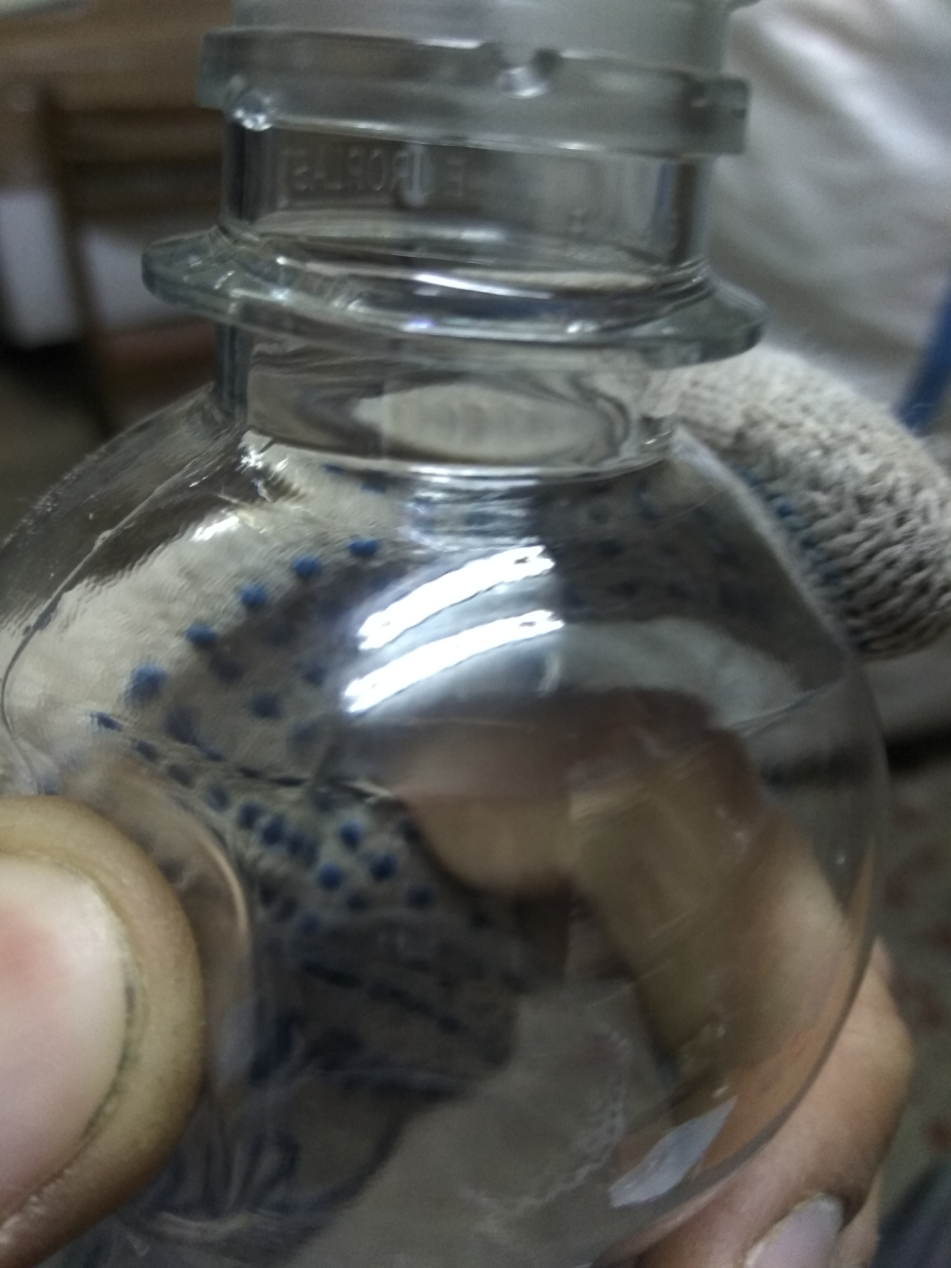

Здравствуйте,помогите советом.Появились проблемы с качеством бутылки после смены поставщика преформы, сейчас это ретал,раньше работали с петменом,багирой и эталоном и таких проблем не было.Вес 30гр,бутылка 1л ,давление выдува 15,предвыдува нет,печь 7зон китайская,производительность около 1000бут/час.После выхода из печи данная преформа остаётся довольно твердая,добавление температуры или снижение скорости приводит к перегреву но не к смягчению материала,работаю с ней кое-как на грани перегрева ,забирая ее глубоко из печи иначе никак.Но главная проблема заключается с уводом в сторону литника на нескольких бутылках из 100шт в хаотичном порядке, добавление задержки выдува приводит к образованию кольца у верха бутылки, убавление температуры даже на 3-4гр приводит к нехватки материала на дне, добавление же ,к перегреву пэт.расположение штоков от дна матриц менее 1мм.Кто что подскажет?

Здравствуйте.

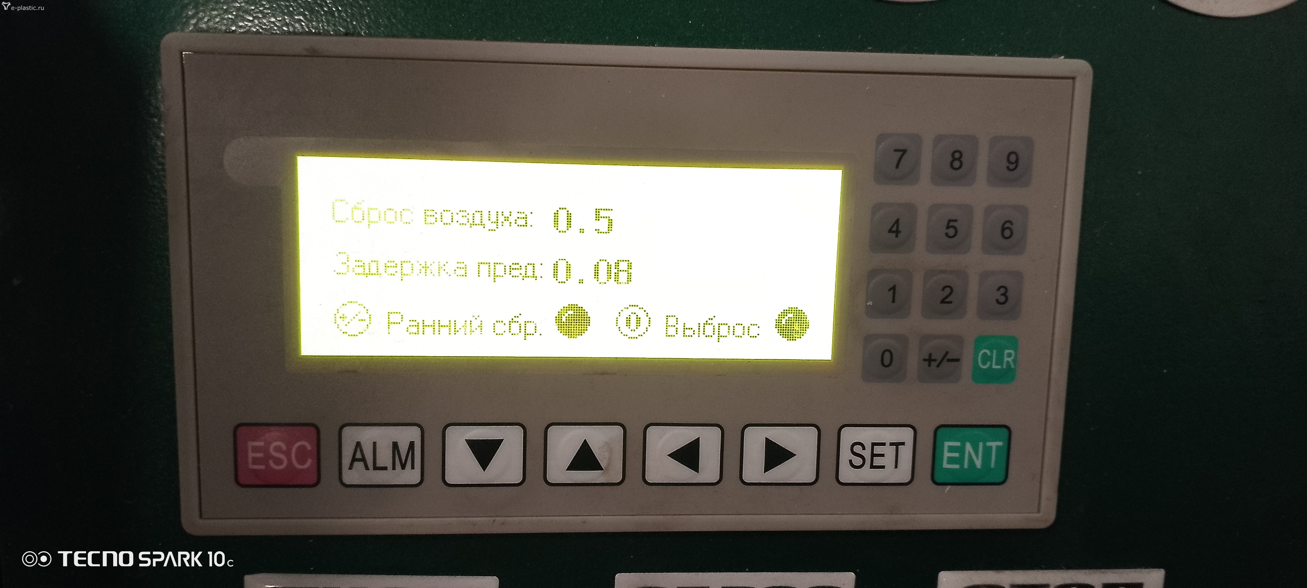

На какую величину меняли задержку выдува?
Отсутствие предвыдува в вашем случае критично.
Разброс давления выдува при включении и при выключении компрессора какой?
Вообще Реталовская преформа, используемого вами типоразмера, сравнительно толстостенная. Логично было бы сменить на 26 гр. их же производства - на большинстве полуавтоматов без проблем идёт.
При использовании 30гр. все таки желательно снижать скорость конвейера печи, при появлении подгораний - снижать нагрев. Более радикально устранить подгорания может вентиляция печи.
Если долгие мучения не дают результата, брака горы, а проблемной преформы много (5 и более коробов) вызывайте сервисника. У Ретала сервисная команда очень квалифицированная - приедут, настроят.

Пробовал с предвыдувом- без изменений в лучшую сторону, вытяжка на печки работает.Задержка стоит 0,62с при 0,63 уже лезет кольцо.Длина бутылки 29см, диаметр 7.5см,купол начинается 2,5 см от пробки,сама преформа в 2,5раза короче готовой бутылки. Более или менее бутылка выходит чуть перегретая,перламутровая,если пэт выедет из печи на пару см,то недодуется дно.Сегодня начал новый короб,брак ещё больше полез,литник не посередине и хоть что ты делай....Первый раз такой случай,хотя работаю с 2012г..

Предположительно: преформа с которой работали раньше была длиннее на 10-15 мм и меньше в диаметре на 1-2 мм?

Именно так, и вес 32гр.Пробовали одно время и 26гр,проблем особо не было,но клиентам нужна бутылка поплотнее.Сейчас дую на грани побеления пэт,иначе никак...

У вас изначально проблема в не совсем удачной форме бутылки - узкое горло высотой в четверть, а то и треть длины преформы.
Попробуйте взять прогретую и охлаждённую преформу и вложить ее в пресс-форму, скорее всего она у вас туда полностью не вложится из-за того, что диаметр в горловой части пресс-формы меньше диаметра преформы.
Когда преформа горячая - вы ее в пресс-форму задавите, но с плотным контактом. При этом теплопередача от пластика к пресс-форму очень хорошая и участок преформы контактирующий с металлом пресс-формы не растягивается. Т.е. у вас четверть преформы теряется бессмысленно, не участвуя по сути в формировании бутылки.
Соответственно чем меньше полная длина преформы и больше диаметр ее верхней части, тем больше будет выражена ваша проблема.
Лучшее решение - изменить геометрию бутылки.
Наименее затратное - подбор заготовки под вашу бутылку. Либо ваша предыдущая преформа, либо, если вы хотите работать с Реталом - 26 гр. их производства, она длиннее 30гр. и в верхней части меньше в диаметре.
А по плотности - вытянете с горла пару грамм за счёт меньшей заморозки пластика на форме - вот вам и плотность.

Видимо придется искать другую преформу.Сами прессформы относительно новые, руководство менять их откажется.Большое спасибо за консультацию!!

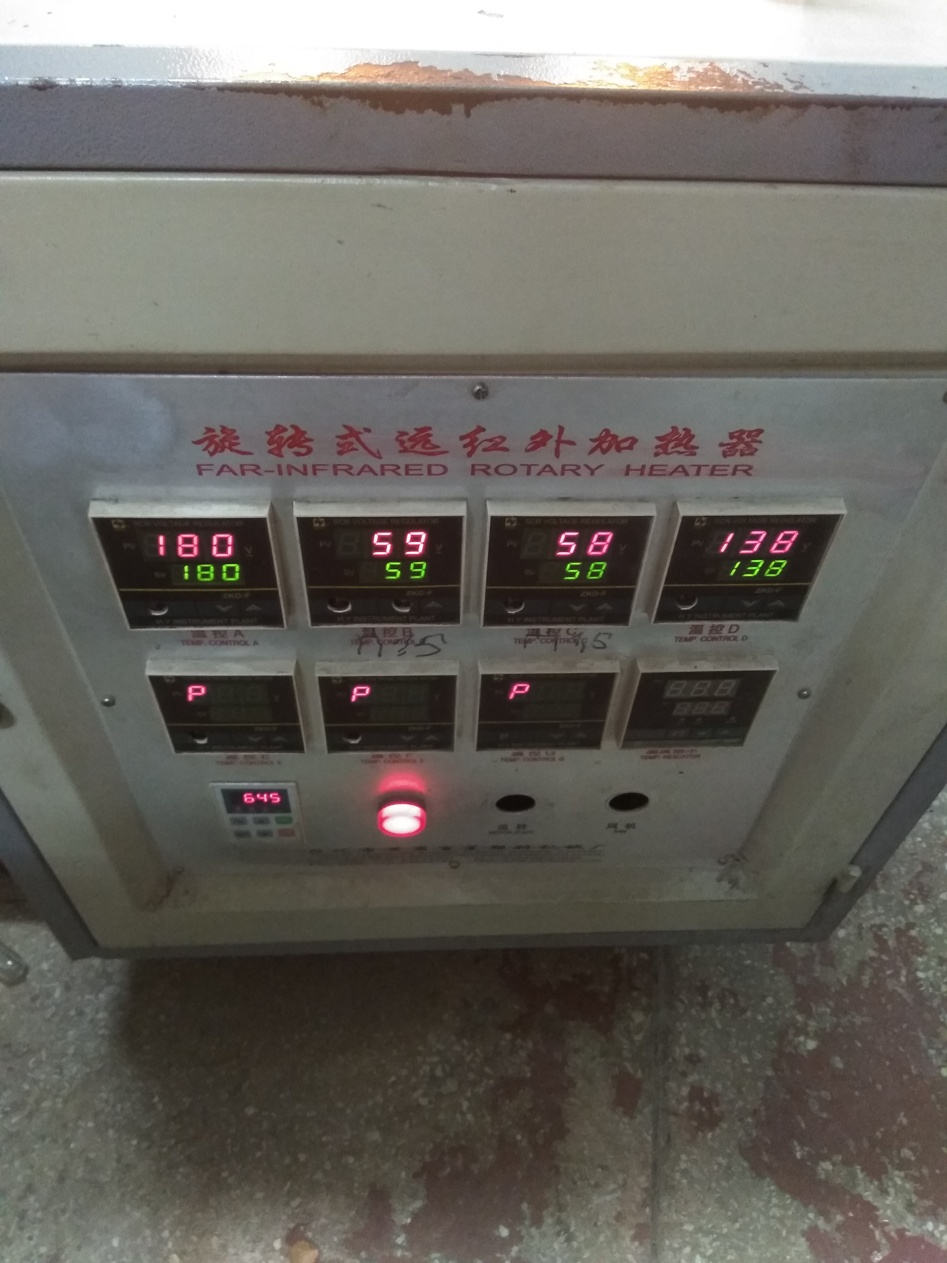

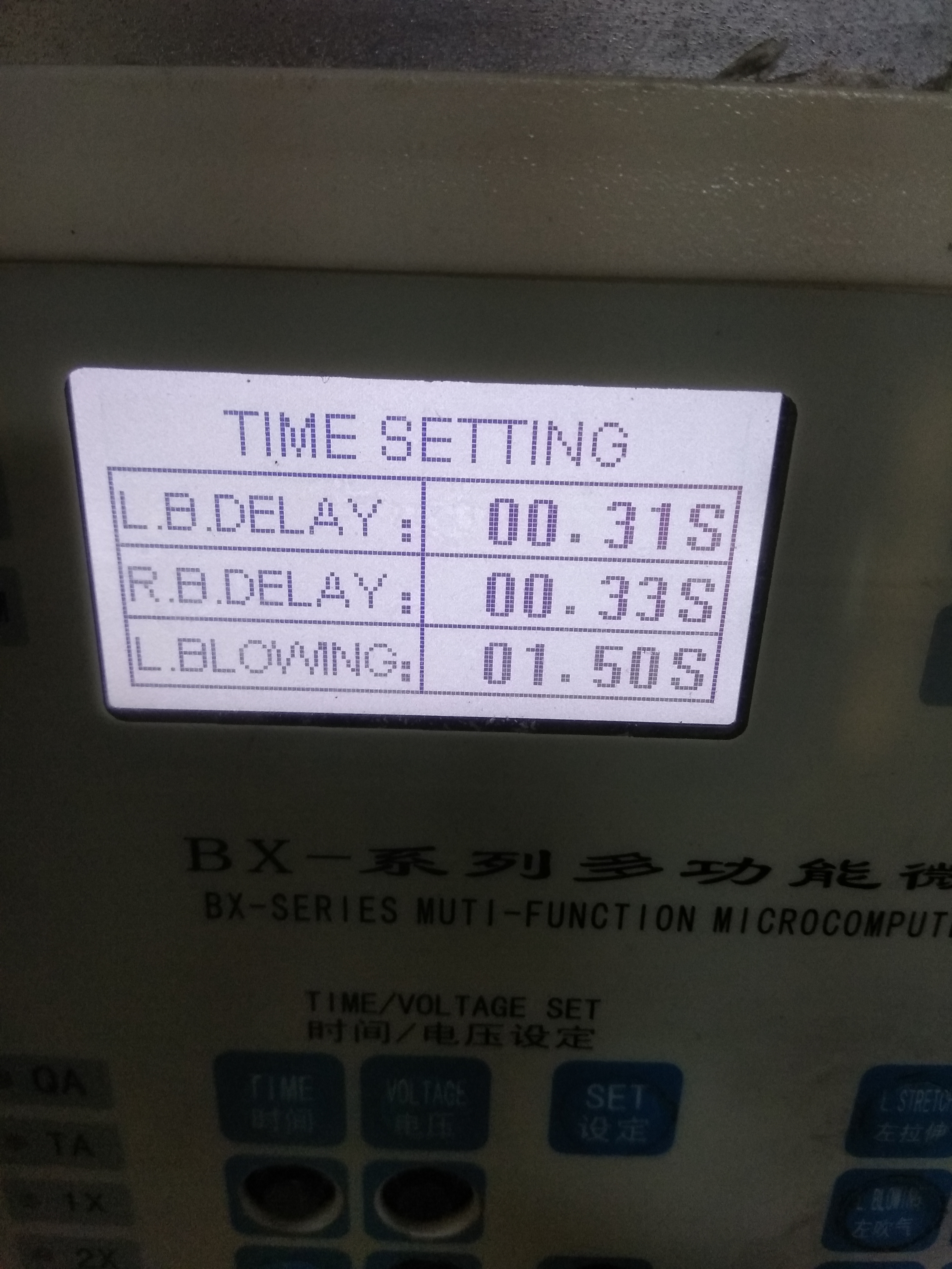

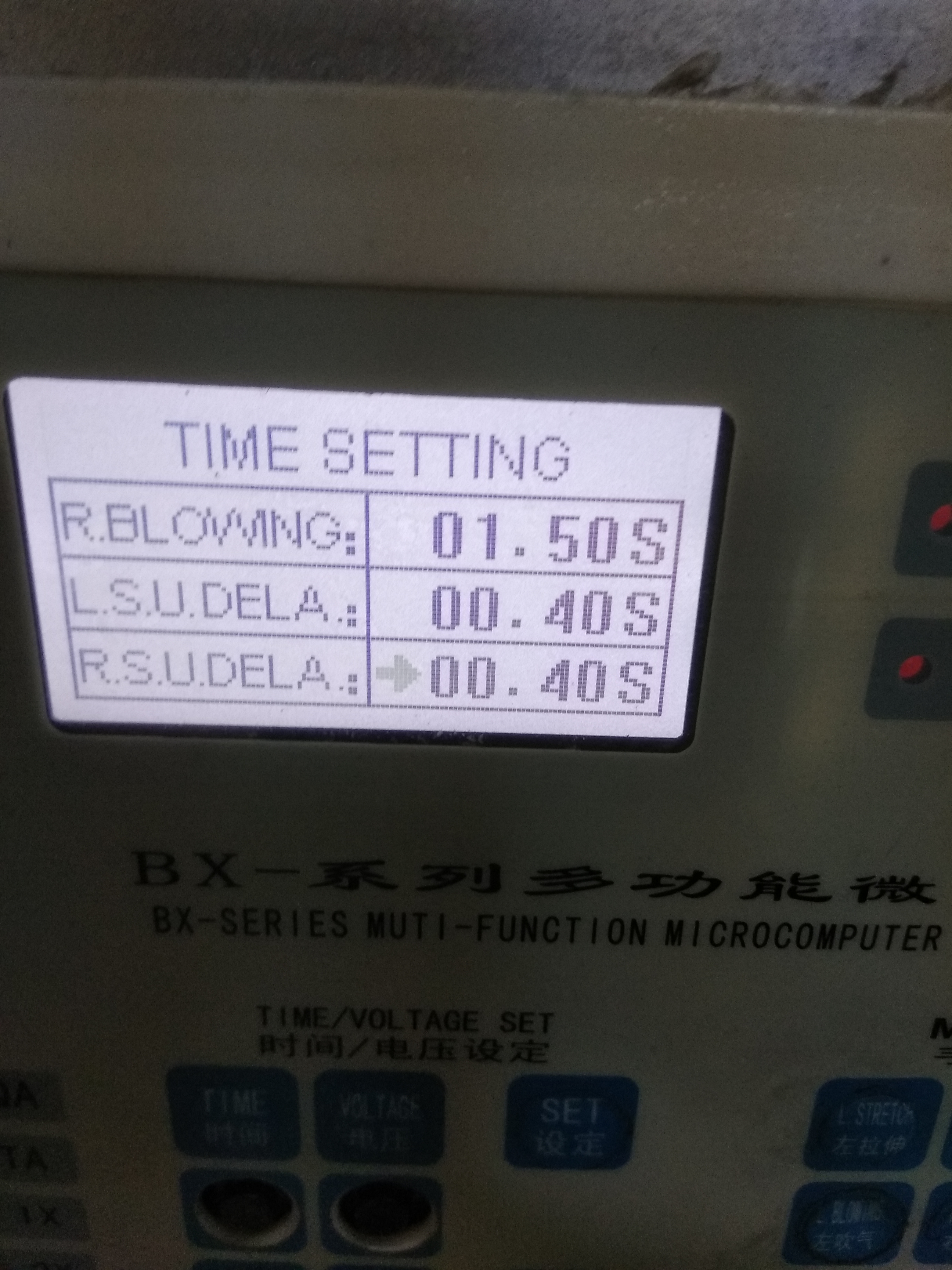

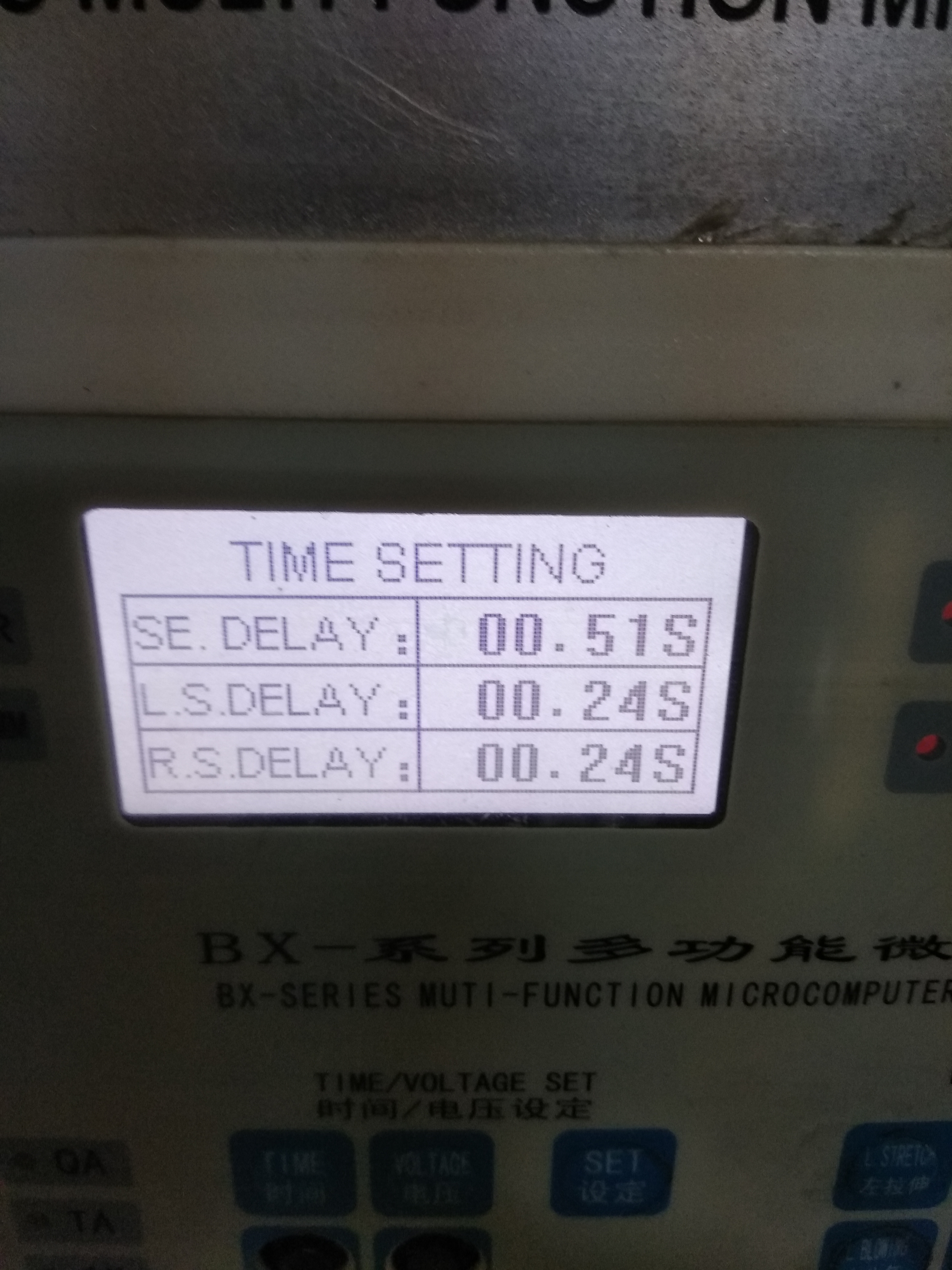

Здравствуйте
Кто переведет что означает каждый параметр.
При выдуве правая бутылка имеет сверху уплотнение, куда копать.
muhomornik
- Сообщения: 703
- Город: Санкт-Петербург
- Благодарил (а): 69 раз
- Поблагодарили: 150 раз
Re: Проблема с выдувом пэт
Здравствуйте,
Уставки печи: первые восемь - нагрев по уровням, регулируется изменением управляющего напряжения, т.ч пределы регулировки от 0 до 220 (бывает верхний предел 230-250).
Самый нижний регулятор на панели управления печи может или устанавливать температуру включения вентилятора/ов, или скорость конвейера печи - китайцы и так, и так делают, и даже маркировка может быть одна, а сборки разные.
Уставки самого станка:
SE DELAY - задержка герметизации заготовки
L.S. DELAY - задержка растяжения слева
R.S. DELAY - задержка растяжения справа
L.B. DELAY - задержка дутья слева
R.B. DELAY - задержка дутья справа
L. BLOWING - продолжительность дутья слева
R. BLOWING - продолжительность дутья справа
L.S.U. DELAY - задержка разгерметизации бутылок слева
R.S.U. DELAY - задержка разгерметизации бутылок справа.
При подобном "уплотнении" желательно добавить нагрев в зоне где "уплотнение" образуется и попробовать изменение задержки дутья на той стороне, где наблюдаете "уплотнение". Дать результат может как уменьшение так и увеличение задержки.

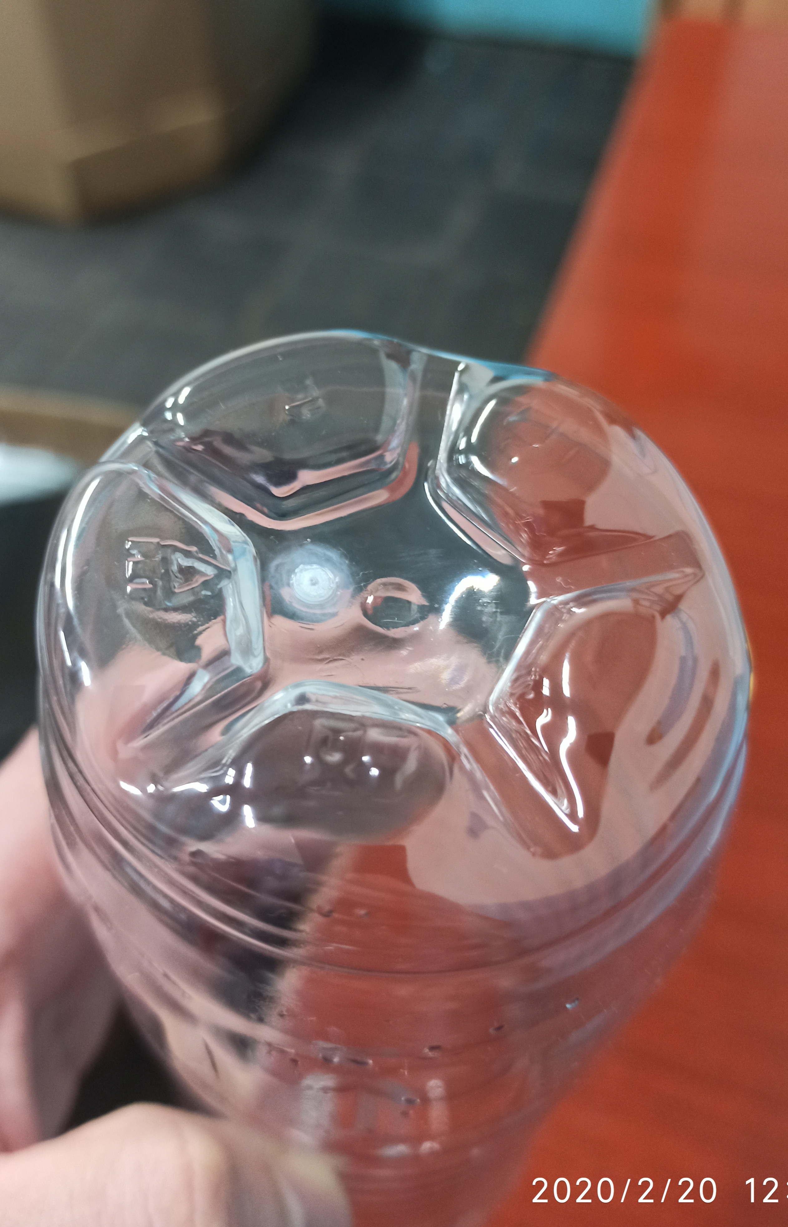

Добрый день.
Никак не получается выдуть серую бутылки в 1 литр
Вес проформы 39 гр.
Давление предвыдува 5 бар, формирования 16 бар.
Проблема заключается в том что идёт смещение точки в сторону,м в результате с одной стороны дно мягкое,а с другой твёрдое.
Пробовал уменьшать давление предвыдува,ничего не помогло.
Вес проформы 39 гр.

Добрый день.
Вытяжные штоки не погнуты? Опускаются точно в центр? Без заеданий? Зазор шток-дно пресс-формы 1-2 мм?
Если все так, то или некорректно отрабатывает предвыдув, или неравномерный прогрев.
Например, как частный случай, где то в зоне купола материал подгорел, собрался "в кучу", а остальное потянулось хаотично.
Все преформы матового окраса несколько сложнее прозрачных в прогреве, т.к. незначительные дефекты прогрева, предпосылки к дефектам значимым, не видны из-за красителя. А потом сразу - бах, и не понятно что тому причиной).

Штоки не прогнуты,зазор 2 мм.
У меня в печи 10 зон,7-8 зона попадает точно на купол,может попробовать убрать по 1,2 градуса в этой зоне?

Машина то китайская что ли?
Фото машины/печи приложите.
Какой диапазон регулировки по каждому уровню нагрева?
Вообще странно, что у вас на купол идут 7-8 зоны нагрева, обычно это первая-вторая. Купол подразумевается - готовой бутылки.

У меня зоны идут снизу в верх( 1-горло, 7- 8 дно)
Машина украинская
Нагрев лампы от 1 до 100

Режим нагрева какой?
По всем зонам.
Включение предвыдува по геркону?
И фото бутылки целиком давайте.
По всем зонам.

Режим нагрева по зонам,включение предвыдува по геркону

Добрый день.
Геркон сдвигать ниже пробовали?
Режим нагрева вижу только по четырем зонам.
Бутылки с дефектом и без дефекта желательно порезать вдоль: посмотреть распределение материала, наличие участков с выраженными утолщениями, жесткость в этих местах, понятно что она будет больше, но важно понять - это подгорание или нет, по жесткости, в принципе, можно определить.

muhomornik писал(а): 08 янв 2021, 15:32 Добрый день.
А как по жосткости определить подгорание?
Как оно определяется?

Если не только жесткая, но и хрупкая - значит пошла кристаллизация, из-за перегрева.
Или изначально заготовка была с повышенной кристалличностью. Но что бы этот момент выяв,ить еще и заготовки резать нужно, и проверять на хрупкость.

muhomornik писал(а): 08 янв 2021, 18:32 Если не только жесткая, но и хрупкая - значит пошла кристаллизация, из-за перегрева.
Буду на работе попробую

Добрый день! Коллеги помогите устранить проблему. Автомат CONCEPT 2000 прессформа 1,5, 26гр. прозрачная, пошел брак в виде маленьких микротрещин в нижней части бутылки, в районе ног, как снизу так и с боку! В чем может быть проблема?
muhomornik
- Сообщения: 703
Добрый вечер.Андрей84 писал(а): 13 июл 2021, 15:52 Добрый день! Коллеги помогите устранить проблему. Автомат CONCEPT 2000 прессформа 1,5, 26гр. прозрачная, пошел брак в виде маленьких микротрещин в нижней части бутылки, в районе ног, как снизу так и с боку! В чем может быть проблема?
Будьте добры фото.
И больше подробностей: в какой момент образуются трещины: при дутье? при розливе? при транспортировке пустой тары? после розлива в какойто момент?
Какие события предшествовали проявившемуся дефекту?
Давно работаете с этим станком или нет?
Давно работаете с этой преформой (поставщик, вес) или нет?
Давно работаете с именно этой выдувной формой или нет?

Кто может рассказать за эти параметры!? На что они влияют, за что отвечают?
muhomornik
- Сообщения: 703
Здравствуйте.jekli13 писал(а): 03 мар 2024, 11:15 Кто может рассказать за эти параметры!? На что они влияют, за что отвечают?
"Сброс воздуха" - время от выключения клапана дутья до поднятия выдувной головки.
При слишком малой величине будет хлопать из горла бутылок.
При этом одна из операций влияющая на продолжительность цикла, при значимом увеличении необходимо менять и период толкателя диска печи.
"Задержка предвыдува" - задержка от начала опускания штока до начала предвыдува, влияет на распределение материала по бутылке, центровку литника.
