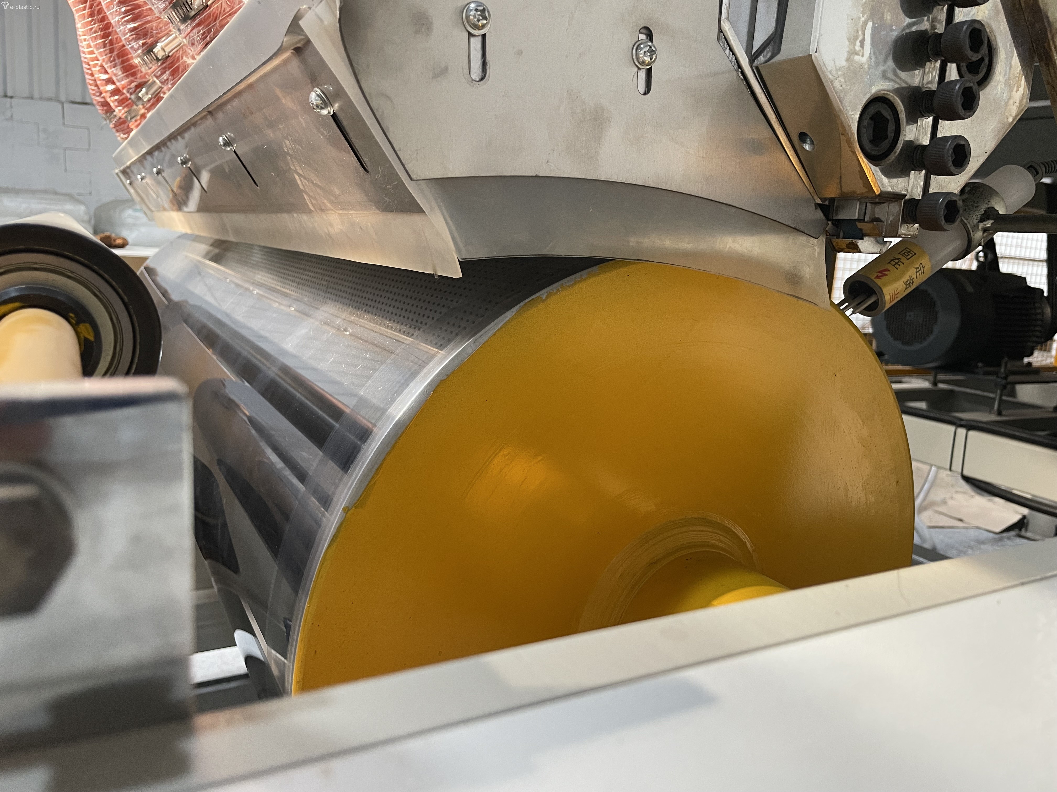

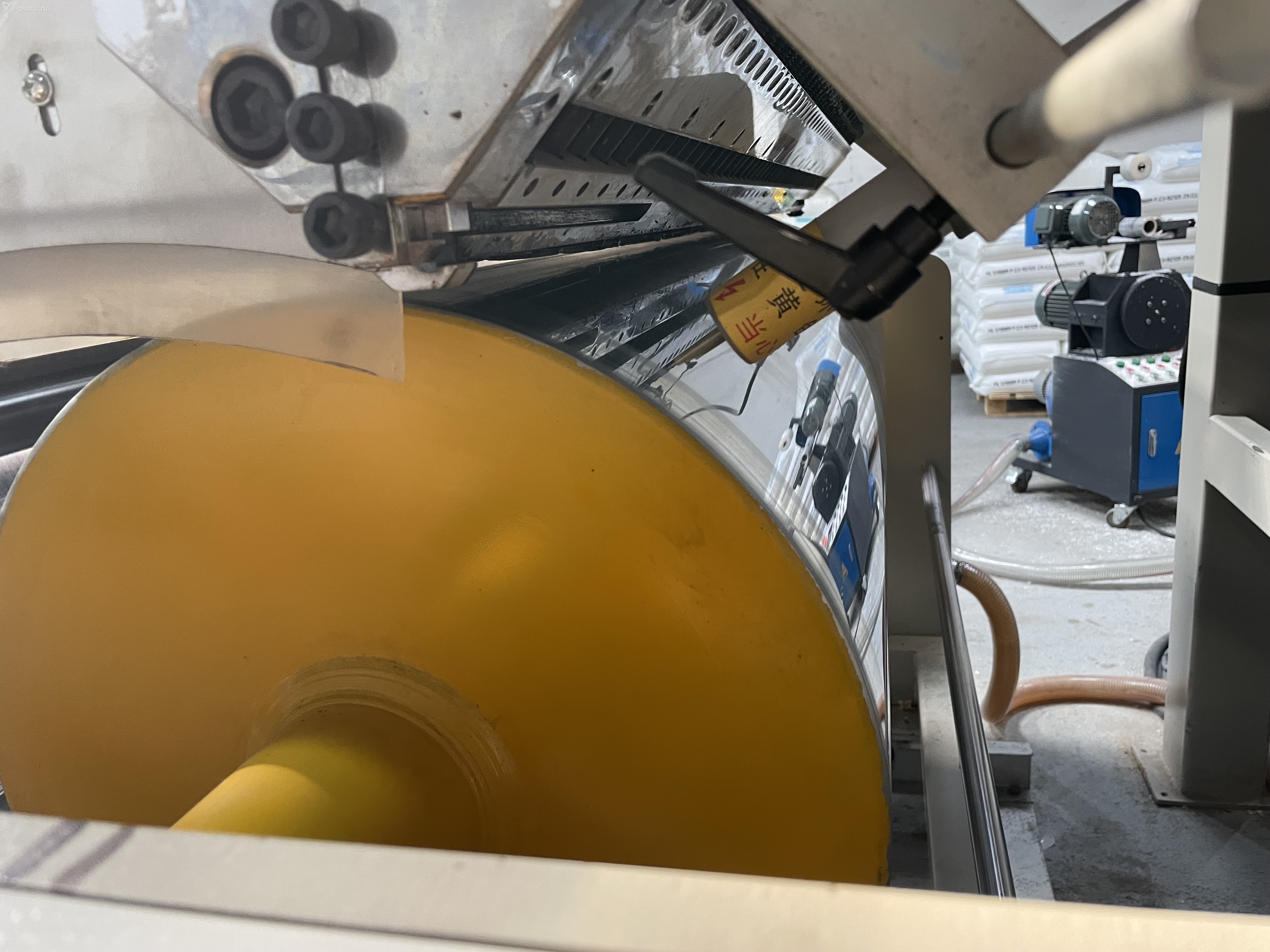

Благодарю за ответ. Можете подсказать, правильно ли у нас вакуумная камера расположена?

#2720 Сообщение RAMH » 29 май 2023, 15:52
на мой взгляд не правильно. нужно отвести от головы назад вал. Профиль боковых шторок как подсказка.

#2722 Сообщение Александр 69 » 31 май 2023, 13:17
Вот этой щели не должно быть. Вакуумная коробка должна максимально плотно прилегать к валу. Иначе плёнка не будет прижиматься (присасываться) к валу. Т.е. зазор там всё равно будет, но старайтесь его по максимуму закрыть.
И вал чуть подвинуть нужно, уже писали.

#2723 Сообщение Marat AP » 02 июн 2023, 19:06
Александр 69 писал(а): 31 май 2023, 13:17 Вот этой щели не должно быть. Вакуумная коробка должна максимально плотно прилегать к валу. Иначе плёнка не будет прижиматься (присасываться) к валу. Т.е. зазор там всё равно будет, но старайтесь его по максимуму закрыть.
Премного благодарю

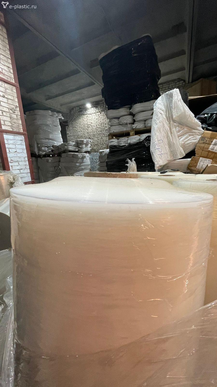

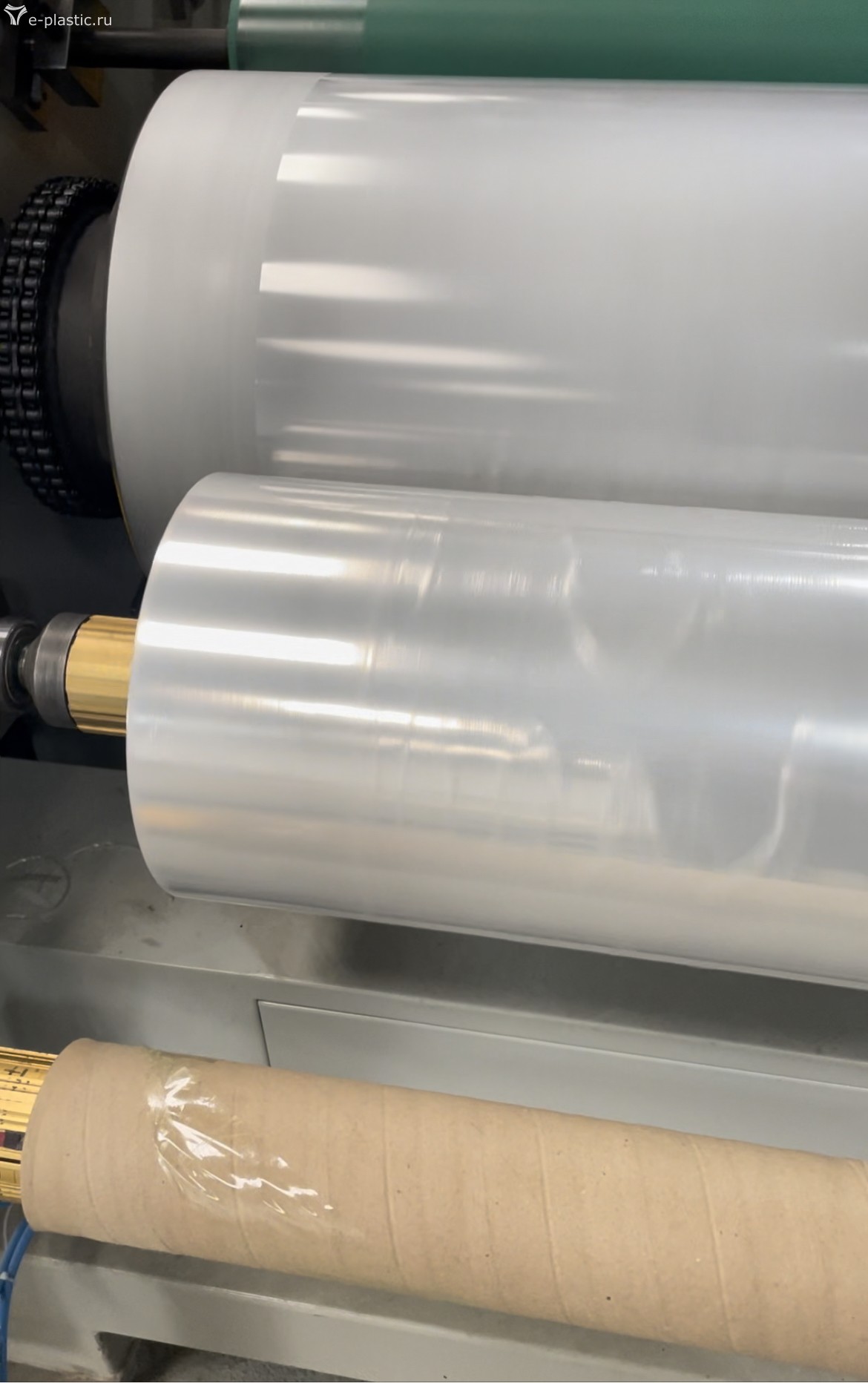

Добрый день. Вопрос ради интереса. Чисто теоретически может ли шпуля вот так съезжать со временем, или именно на намотке, если вал не накачен допустим. А то виновных не найти.) наделали машинника лютого. Вот я задался вопросом. Может быть если первичка с пибом, может ли как то выдавливать шпулю?)

#2725 Сообщение технолог54 » 03 июн 2023, 13:13
Тут обсуждали эту тему в принципе может
BlinovSPB
BlinovSPB
Сообщения: 101
Зарегистрирован: 05 сен 2019, 21:27
Страна, Регион, Область: Россия.северозапад
Город: Гатчина
Поблагодарили: 5 раз
#2726 Сообщение BlinovSPB » 03 июн 2023, 13:29
технолог54 писал(а): 03 июн 2023, 13:13 Тут обсуждали эту тему в принципе может
Да я искал по хештегам похожее и ничего не нашёл. А какие должны быть условия для этого?
Сообщения: 3839
Благодарил (а): 295 раз
Поблагодарили: 740 раз
#2727 Сообщение технолог54 » 03 июн 2023, 15:23
Тут надо смотреть и анализировать в 2 случаях которые описывали коллеги у них это было на сырье 5118qm.
BlinovSPB
Сообщения: 101
Город: Гатчина
#2728 Сообщение BlinovSPB » 03 июн 2023, 18:52
технолог54 писал(а): 03 июн 2023, 15:23 Тут надо смотреть и анализировать в 2 случаях которые описывали коллеги у них это было на сырье 5118qm.
Видимо у меня 3 случай на нём. Надо ещё раз прошерстить форум. Не хочется верить что в коллективе завелась крыса и не признается) спасибо

#2729 Сообщение Marat AP » 03 июн 2023, 20:36
BlinovSPB писал(а): 03 июн 2023, 18:52
У нас такое происходило в 2-х случаях:
1. Ниппель пропускал
2. Толстая пленка шла по краю в направлении сдвига

#2730 Сообщение Marat AP » 03 июн 2023, 20:43
Сдвинули вал, проверили и исправили соосность и уровень всех валов по направлению движения пленки. Помогло, пузыри ушли. Всем громадное спасибо!!!
Плюс ко всему перешли на иранское сырье, пленка в ходе нехитрых испытаний показала себя лучше чем 30200 и 5118. Осталась непрекращающаяся борьба с разнотолщинностью.
