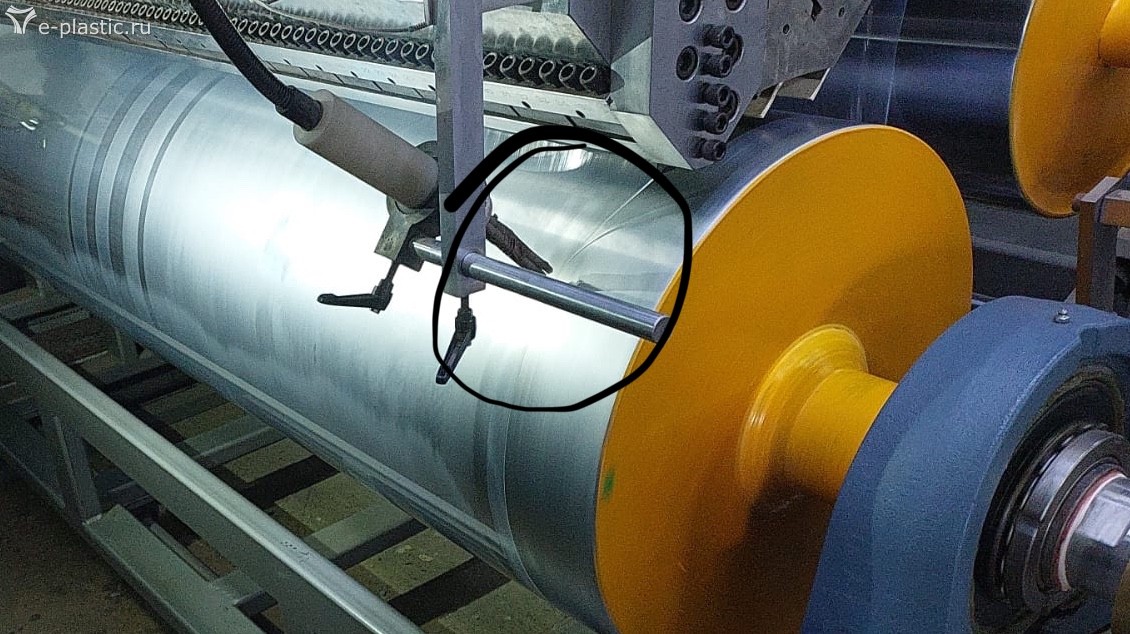

Василий 34 писал(а): 23 мар 2023, 19:31 Уважаемые коллеги подскажите по какой причине может слетать кромка на охлаждающем каландре при увеличении скорости особенно тонкие пленки 17,15,12
На данный момент работаем на 35 Hz из 50 этой производительности пока хватает , но бывает надо разогнаться и возникает такая проблема , кромку держат электроды напряжение стоит на 60 :-(
Там же вопрос не просто в напряжении на этом устройстве. Как обычно в нашем деле - важно некоего баланса достичь. Между скоростью намотки и экструзии, расположением контактов натяжителя относительно вала, расстоянием от контактов до вала, раскрытием фильеры на краях головы (толщиной расплава), ну и мощностью. Плюс, как уже написали, контакты могут загрязнятся, шкурочкой иногда чистить полезно.

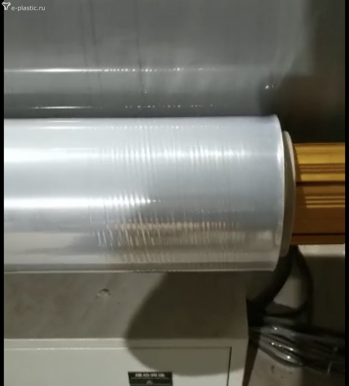

Добрый день опытные коллеги! Никак не можем стабилизировать полотно, постоянные дырки идут, белые полосы, нерасплавы, переправы. Китаец АВС, сырье 30200 FE, pib китайский, металлоцен корейский.
Помогите !) 2 недели не можем запустится нормально.
Если возможно напишите пожалуйста в личку номер, за вознаграждение советы может кто даст. Заранее спасибо!

Добрый день! Мы совсем новички и смотрю такая же проблема и у нас в пленке морщинистость, то провал то грибочек на краю. Кто может помочь с данной темой. Пленка 3 слоя на сырье 2230 работаем и вистомакс.

Галина Ум писал(а): 25 апр 2023, 11:58 Добрый день! Мы совсем новички и смотрю такая же проблема и у нас в пленке морщинистость, то провал то грибочек на краю. Кто может помочь с данной темой. Пленка 3 слоя на сырье 2230 работаем и вистомакс.
Вам нужно толщину регулировать. Погуглите как это делается. Думаю что об этом ни один раз писали даже в этой теме. Если вы совсем уж новички - то лучше пригласите специалиста, который вам все ньюансы расскажет.

Александр. Да, вы правы про толщину. И специалисты были. Денег взяли и уехали не настроив путем. Говорят, вот тут температуру добавьте, тут болт на голове покрутите. Что только не пробовали. И читала много, а толку нет. Уже незнаем, как это исправить. Вот и думаю может кто есть прям знающий. Скажет какую температуру выставить, какую скорость как электроды направить. А то один специалист сказал вертикально, другой сказал под углом 45 градусов. Вопросов больше чем ответов. Вроде только более менее настроили, происходит смена вала и начинается новая проблема, при чем ничего абсолютно не меняли. Уже думаем может вистамакс уменьшить до 3%. Читала что он дает разнотолщиность.

Галина Ум писал(а): 25 апр 2023, 13:01 Александр. Да, вы правы про толщину. И специалисты были. Денег взяли и уехали не настроив путем. Говорят, вот тут температуру добавьте, тут болт на голове покрутите. Что только не пробовали. И читала много, а толку нет. Уже незнаем, как это исправить. Вот и думаю может кто есть прям знающий. Скажет какую температуру выставить, какую скорость как электроды направить. А то один специалист сказал вертикально, другой сказал под углом 45 градусов. Вопросов больше чем ответов. Вроде только более менее настроили, происходит смена вала и начинается новая проблема, при чем ничего абсолютно не меняли. Уже думаем может вистамакс уменьшить до 3%. Читала что он дает разнотолщиность.
3% вистамакс? Это от общей массы плёнки, или это дозировка в клеящий слой? В любом случае это очень много.
Но это вряд ли корень проблемы. Настройка линии вам нужна, тут удалённо конкретные советы давать невозможно, что именно крутить и в какую сторону.

Можете описать температуры на которых Вы работаете? Вистамакс кладется 3% в клеевой слой, не знаю где вы читали но разнотолщиность он сроду не давал.

Вистамакс добавляем только в клеевой слой. В другой шнек чистое сырье. Температуру пробовали разную сегодня на 230. Линия у нас Китай lpg 1250. А про разнотолщинку и клей читала где то на форуме.

Температуры нормальные, какие сетки на фильтрах расплава?
Василий 34
Сообщения: 8
Зарегистрирован: 23 мар 2023, 10:46
Город: Ростов на дону
#2695 Сообщение Василий 34 » 25 апр 2023, 22:22
Добрый день уважаемые коллеги !
Возникла проблема с одной из зон на фильере.
С крайней зоны подача сырья происходит в меньшем количестве чем все остальные зоны , и температуру поднимали до космоса - не реагирует , болты раскручивали , чистили зазор лопаткой , прогнали чистящим средством не помогло ,
решили проверить тены отвечающие за эту зону нагрева все исправны и соответственно в этой зоне пленка тонкая линия кристаллизации задрана , кто то может сталкивался с такой проблемой .

#2696 Сообщение технолог54 » 26 апр 2023, 09:00
Но если все есть как Вы у вас единственный выход, который я думаю сами знаете, располовинивать голову и чистить, но надо проверить хромовое покрытие на фильере.

#2697 Сообщение Галина Ум » 26 апр 2023, 10:29
Купили сетку, сейчас даже не скажем какая но явно большая. Есть у нас в магазине сетки характеристики 2*0,04*0,03
2*0,071*0,055. А какую взять не знаем!
#2698 Сообщение Maks42 » 26 апр 2023, 12:35
Поищите 24/110 или П120.
