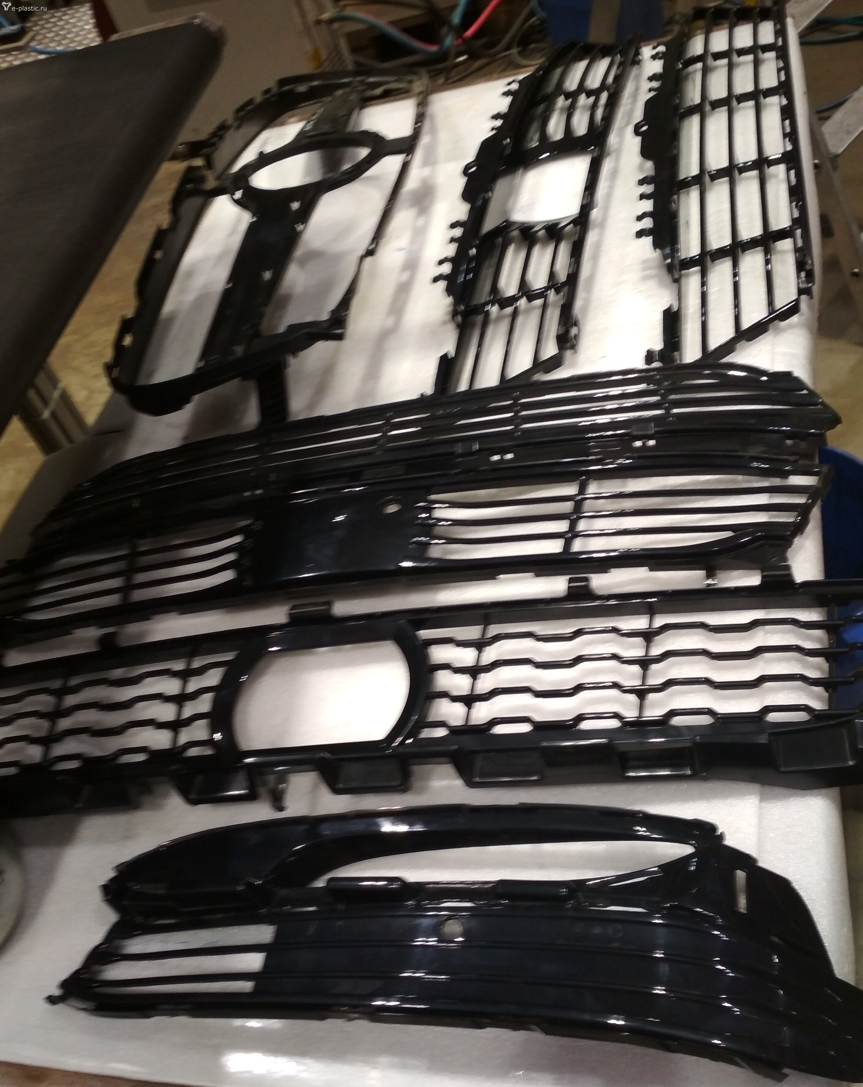

Доброго времени специалистам, прошу знающих подсказать по такому вопросу, есть желание заказать изготовление алюминиевой формы для изготовления автомобильного пластика (декоративные элементы) и далее передать форму на стороннее предприятие для отливки деталей, может кто-то сразу очевидные подводные камни указать? Да бюджет формы предполагается в районе +- 1-млн а партии отливки 500-1000 шт в месяц, детали похожие на декоративную решётку радиатора.

Решётки поди высоко глянцевые? Если да , аллю забудьте. Подводные камни ? Там скалы. От форм до материала. Подумайте сто раз прежде чем в автодеко лезть .

Сами изделия это штатные решётки на ладу разных моделей возможно даже с сохранением материала отливки где-то это ABS где-то Р/Е

Так решётки внутренние "фены"? Или всё таки наружние ?
Сообщения: 3455
Поблагодарили: 1430 раз
Re: Изготовление прессформы и литье автопластика
#10 Сообщение Артур69 » 03 янв 2023, 02:31
СергейРостов писал(а): 03 янв 2023, 00:05 Сами изделия это штатные решётки на ладу разных моделей возможно даже с сохранением материала отливки где-то это ABS где-то Р/Е
Так это под покраску? Тогда всё меняет. Сложностей возникнуть не должно.

Добрый день, детали должны быть глянцевые под хромирование. Проще говоря повторить штатную решётку но без шагрени по фасаду детали.

Могу фото без рулетки с размерами приложить средний элемент 950мм на 250мм остальное относительно понятно по фото , это не точно то что требуется а чисто для понимания, верхняя часть подарочная к ней требований по качеству нет вообще остальные 2 элемента обязательно с глянцевой лицевой частью

По размеру извиняюсь, с элементом под номер размер примерно 950х450мм

Тюнинг лады в бмв? :-):
Вроде хотели под хром делать? Или вообще ничего не понял? Под хром делают из ABS galvanotype. Его же можно и красить мастербач с уф . Если вдруг не вкурсе.

Совершенно верно , лить с последующим покрытием гальварически хромом.
Сообщения: 3455
#25 Сообщение Артур69 » 09 янв 2023, 19:59
СергейРостов писал(а): 09 янв 2023, 19:49 Совершенно верно , лить с последующим покрытием гальварически хромом.
Вы этим уже занимались? Если нет готовьтесь по началу большую часть отлитых деталей выбрасывать. Поэтому советую не всё под хром , а отливки с видимым дефектом отправлять на покраску. Под хром должны быть идеального качества. Хотя не знаю на сколько важен для вас идеально качественный конечный результат. Даже микро погрешности у нас не допустимы. Сейчас конечно особых проблем нет , но мы этим больше 20 лет занимаемся
