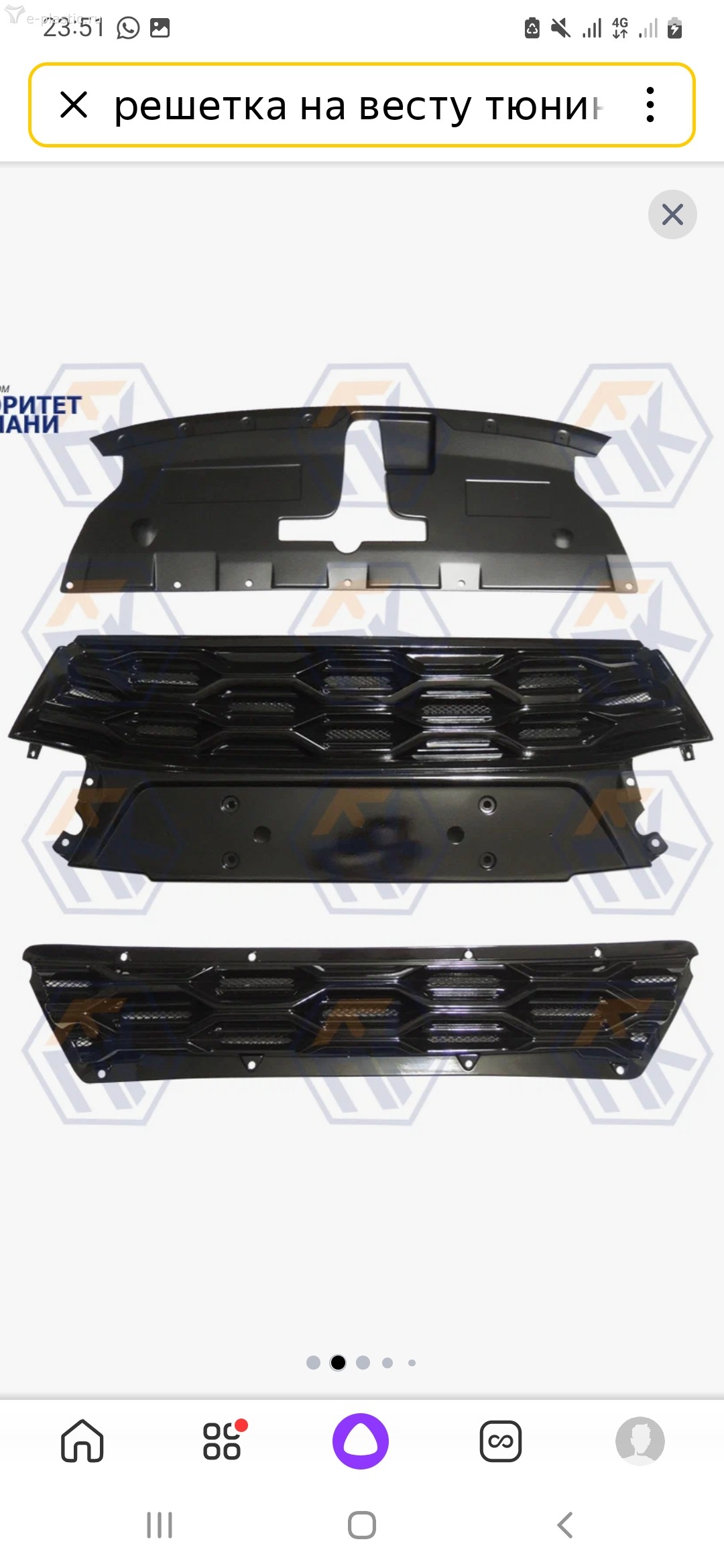

#21 Сообщение СергейРостов » 09 янв 2023, 19:16
Могу фото без рулетки с размерами приложить средний элемент 950мм на 250мм остальное относительно понятно по фото , это не точно то что требуется а чисто для понимания, верхняя часть подарочная к ней требований по качеству нет вообще остальные 2 элемента обязательно с глянцевой лицевой частью

#22 Сообщение СергейРостов » 09 янв 2023, 19:22
По размеру извиняюсь, с элементом под номер размер примерно 950х450мм
Re: Изготовление прессформы и литье автопластика
#23 Сообщение Артур69 » 09 янв 2023, 19:32
Тюнинг лады в бмв? :-):
Вроде хотели под хром делать? Или вообще ничего не понял? Под хром делают из ABS galvanotype. Его же можно и красить мастербач с уф . Если вдруг не вкурсе.
#24 Сообщение СергейРостов » 09 янв 2023, 19:49
Совершенно верно , лить с последующим покрытием гальварически хромом.
