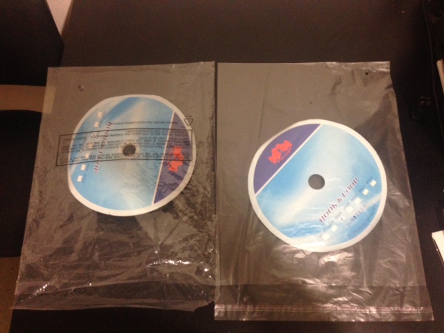

Здравствуйте!
Посоветуйте ПВД или ЛПВД конкретной марки для получения максимально прозрачной пленки, рукавной экструзии.
Сейчас работаем на 108 и 158 уфа и казань, но необходимо чтобы прозрачность была без матовости..
Так же может кто знает отечественный аналог LG PP R3400 в производстве ПП пленки? Цель та же, прозрачность, мягкость, блеск.

технолог54 писал(а): 13 дек 2017, 18:34 Из линейных полиэтиленов Нижнекамский 5118Q,5118qm, очень хорошо получается 9200 дайлим и добавка процентов 20 158, можно попрбовать 0220 или 0320 это Шуртан. Очень хорошую прозрачность дают биомодальные полиэтилены Бореалис. Я один раз сделал термоусадку с FB2310 повез на испытание, так мне сказали, что она слишком прозрачная и датчик не может видеть пленку слишком прозрачную.
Попробовали 5118, все равно результат не тот что нужно получить. На фото видна разница, желаемый результат - как пакет с печатью. Как такой сделать?

Попробуйте бореалис фб 2310.

Я обычно работая на 9200 добавлял процентов 25 пвд 158, потому что на большинстве экструдеров шнеки не смогут преработать один металлоцен, так как он жестковат. По температуре установите установите ту же, что и на 158, если блеск будет недостаточен можно повысить, но где-то небольше,чем на 10 градусов.
