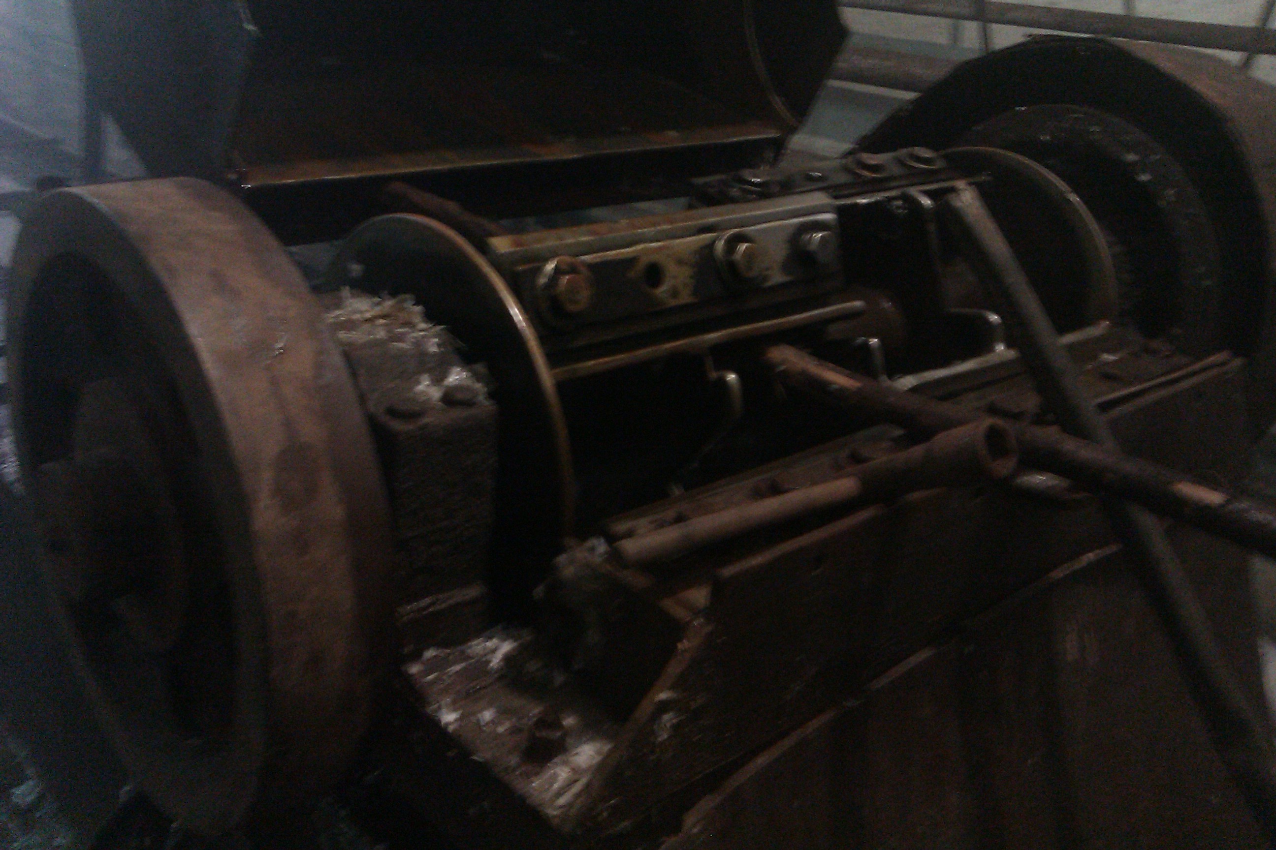

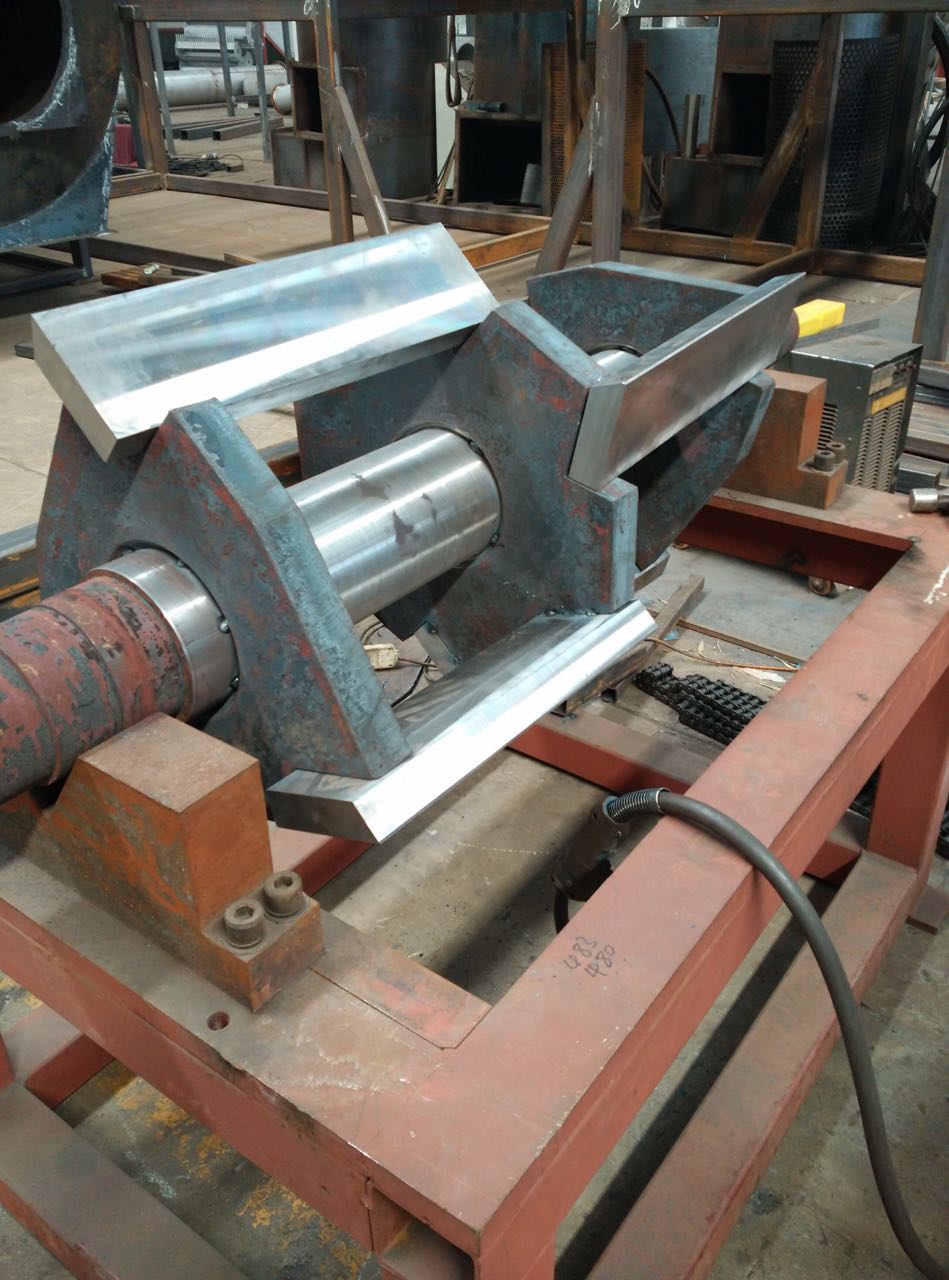

Если есть возможность то систему ножей посмотреть желательно у кого как....

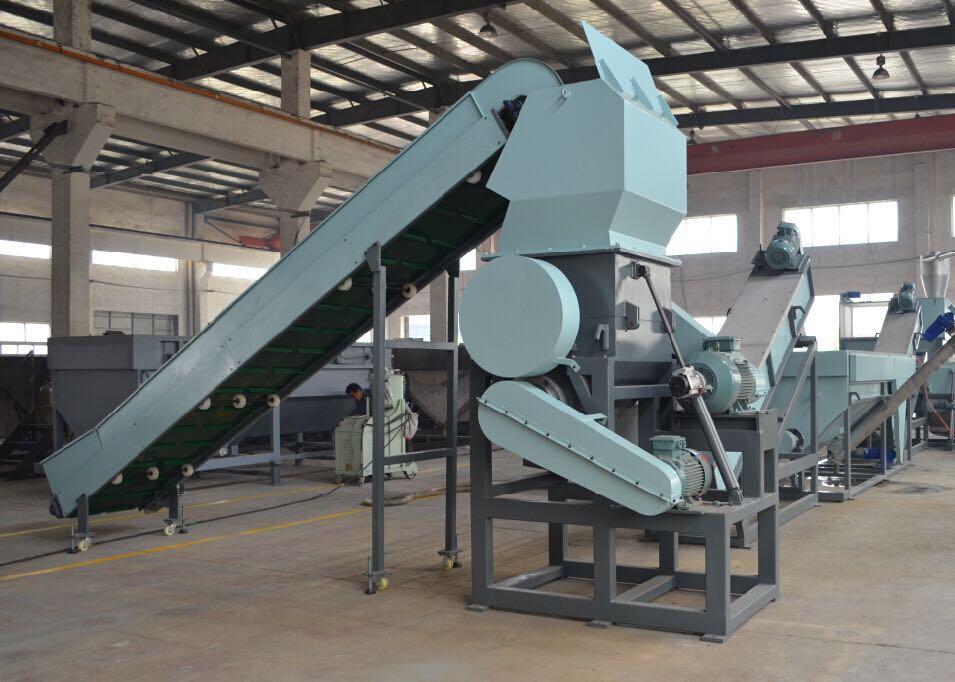

Fishplast писал(а):Если есть возможность то систему ножей посмотреть желательно у кого как....
Фото ротора китайской дробилки.
zhdanoff888
Сообщения: 2114
Город: Пермь
Откуда: zhdanoff888@yandex.ru
Благодарил (а): 305 раз
Поблагодарили: 557 раз

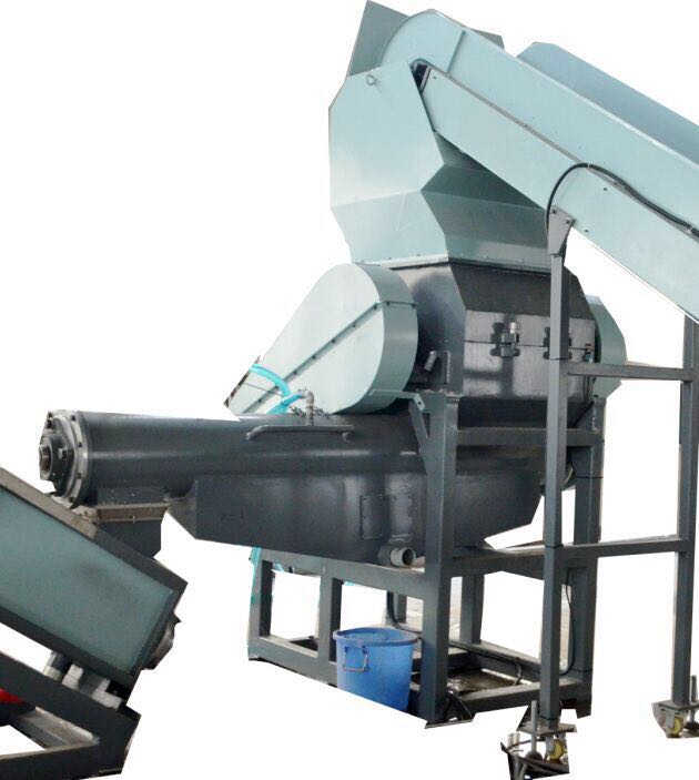

Re: Выбераем дробилку.
#12 Сообщение zhdanoff888 » 08 авг 2016, 09:08
Фото дробилки.
