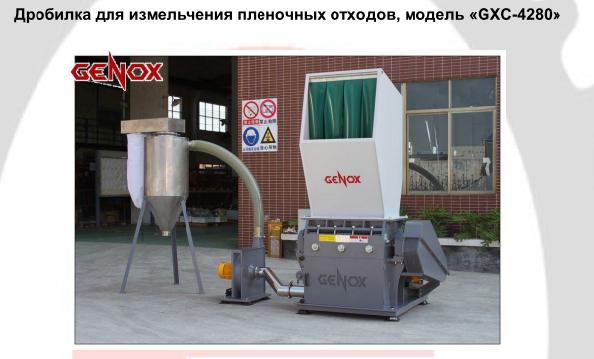

Для производства с выработкой в 150 тонн/месяц требуется приобрести дробилку. Перерабатывать будем пленку 70% от объема, остальные 30% пузырек, канистра.
Рассматриваем два варианта Генокс 4280 и Хербольд 600-1000. По производительности обе одинаковые 800 кг/час. И одна и вторая выглядят вполне достойно. Обе должны справиться с задачей. Но одна стоит несколько дешевле, вот только продавец несколько привирает о её национальности.
Не сочтите за издевательство просто надо порекомендовать, поэтому требуется референдум.
Если будут иные соображения отпишитесь, не сочтите за труд.

На фоне дробилки Генокс 4280 обычный китайский пейзаж.Конечно же это не Япония.Если работа в круглосуточном режиме ,то удобно иметь две дробилки.

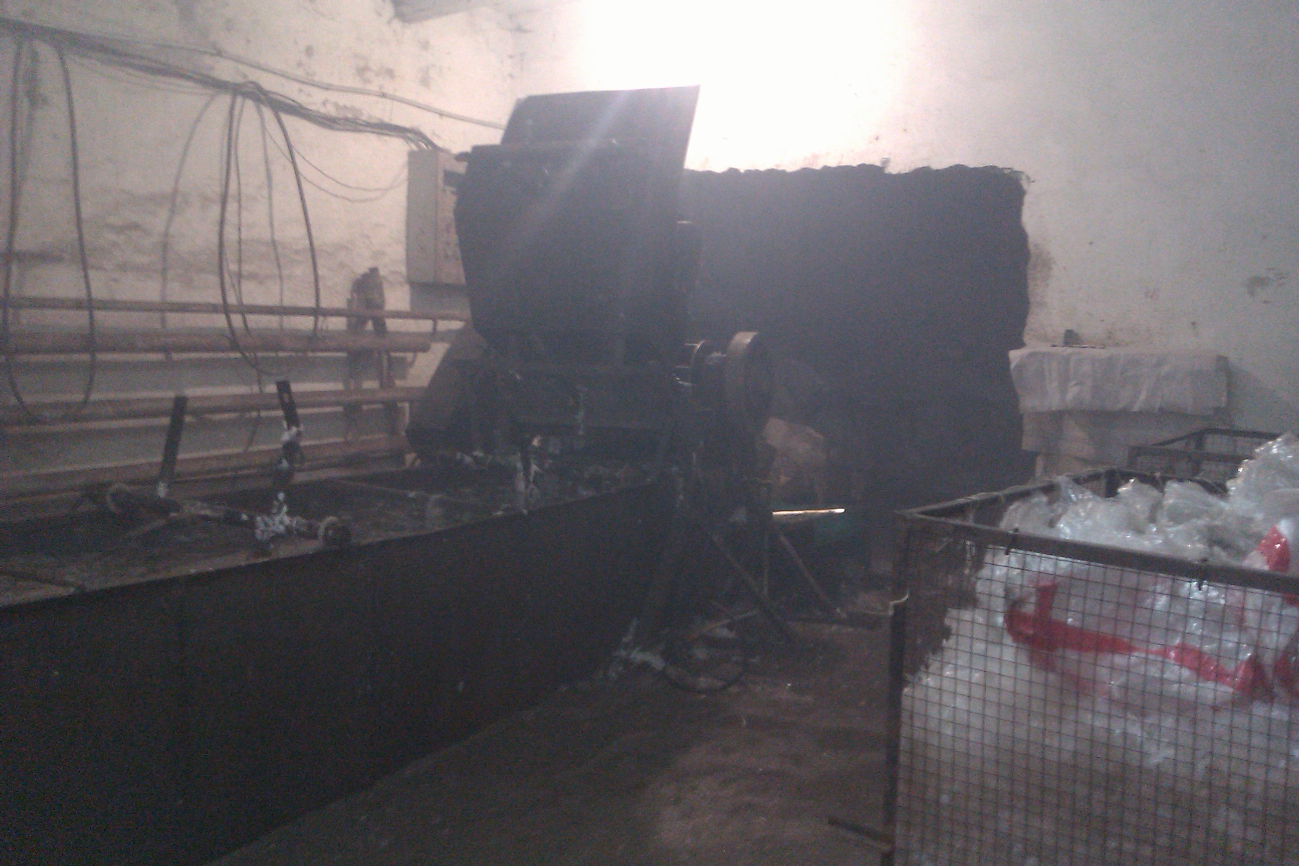

Fishplast писал(а):Если есть возможность то систему ножей посмотреть желательно у кого как....
Фото ротора китайской дробилки.
zhdanoff888
Сообщения: 2115
Город: Пермь
Откуда: zhdanoff888@yandex.ru
Благодарил (а): 305 раз
Поблагодарили: 557 раз
Re: Выбераем дробилку.
#12 Сообщение zhdanoff888 » 08 авг 2016, 09:08
Фото дробилки.
