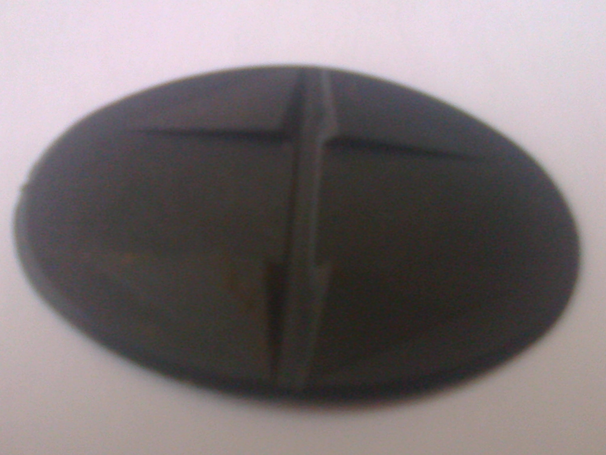

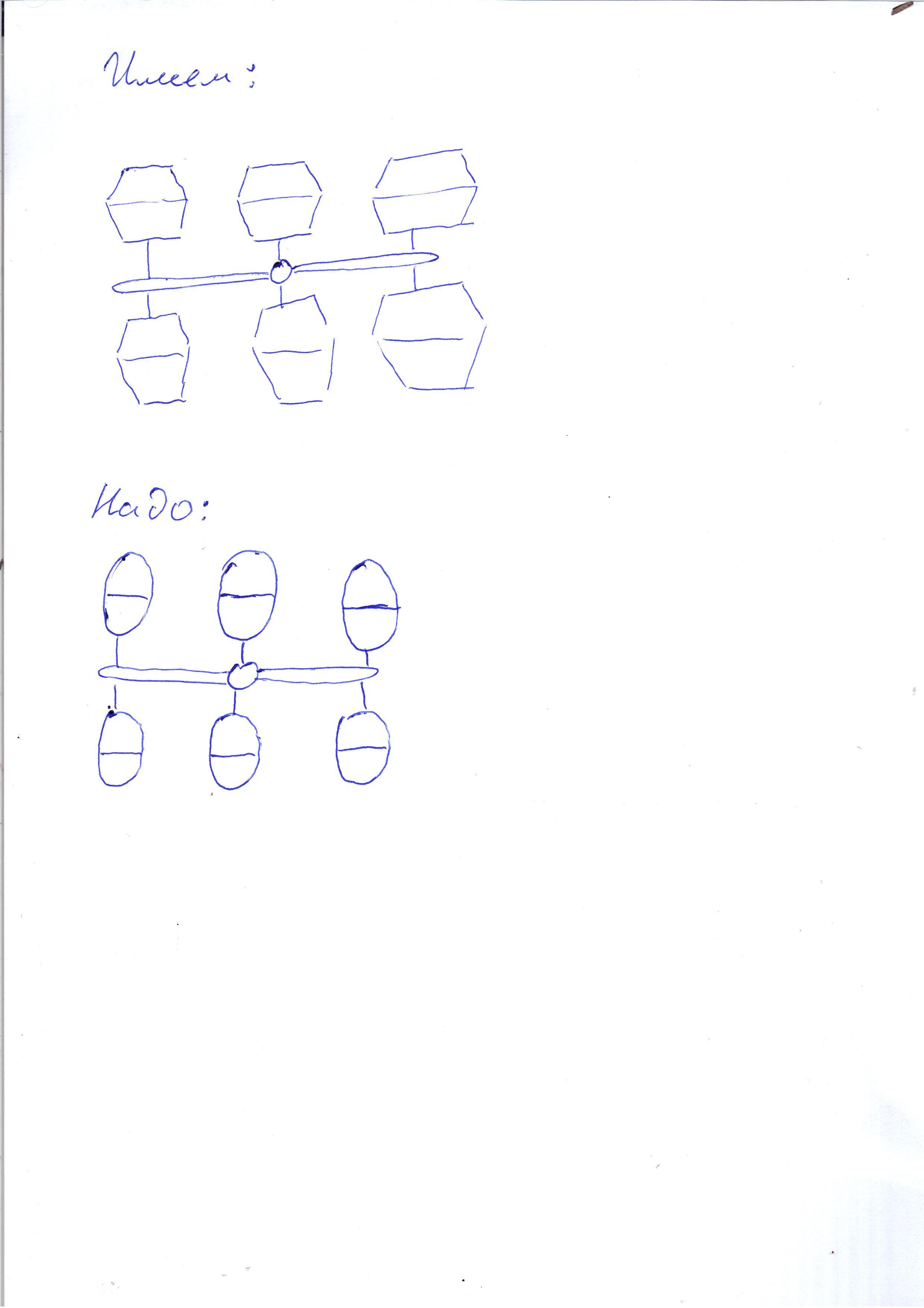

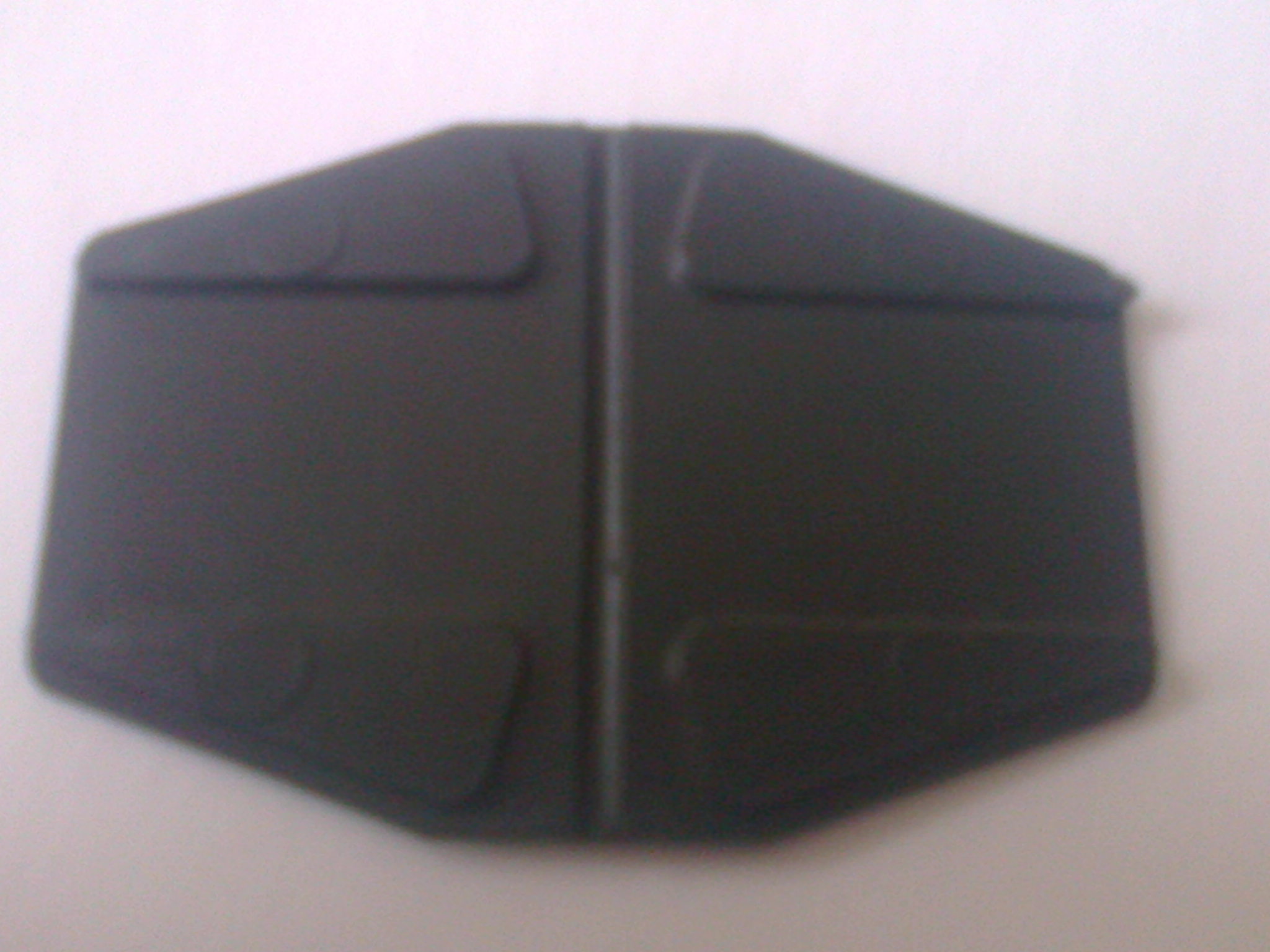

Товарищи инструментальщики, может кто помочь поменять форму изделия в существующей прессформе. Надо поменять это
на это
Прессформа 6-ти местная (три сверху три снизу). Цена вопроса и сроки. Спасибо!

Гнезда в плитах монолитах, литник холодный ,изделие срезает оператор. Расположение и форма толкателей остается прежней.
