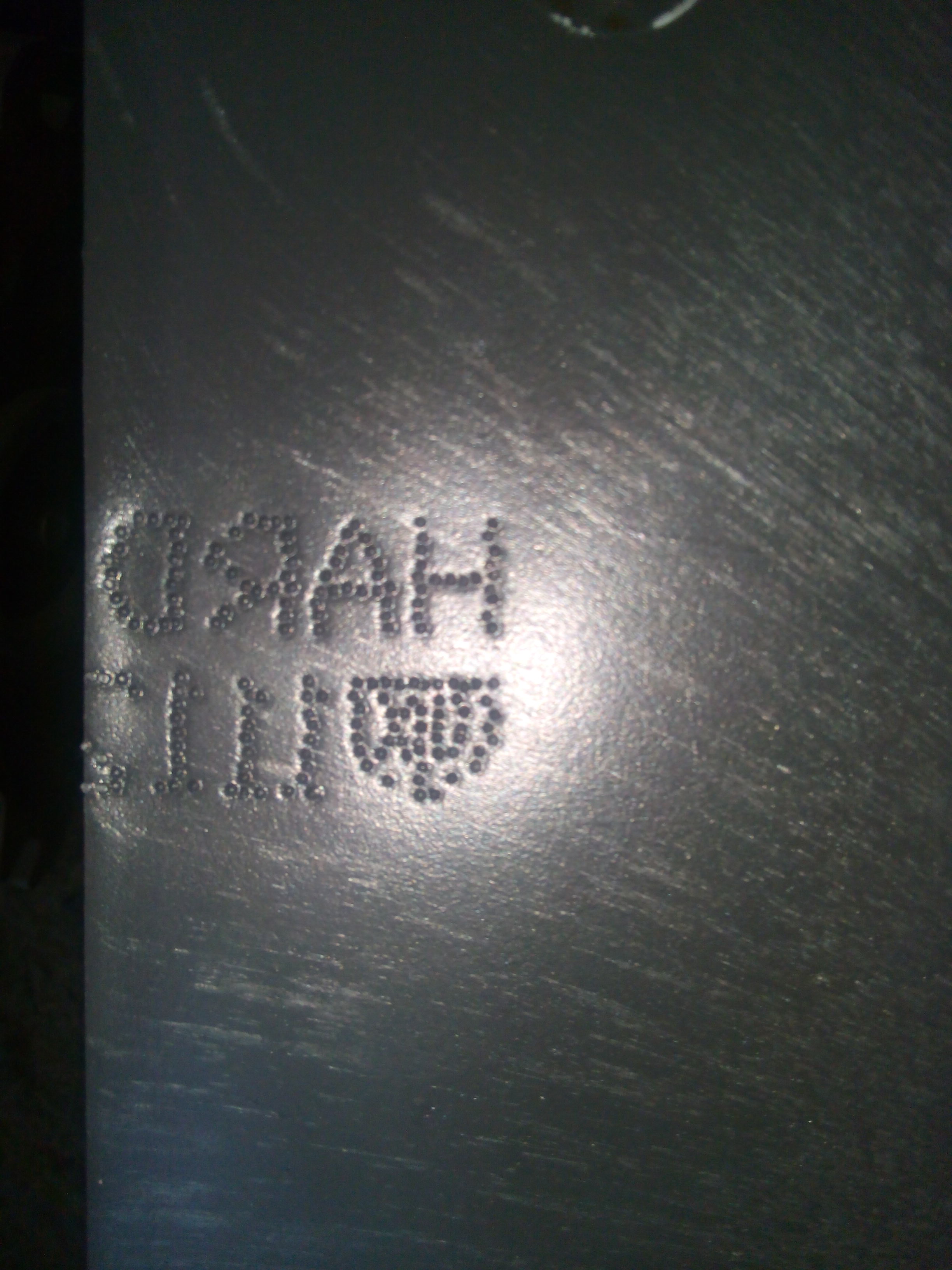

#10 Сообщение Мулланур » 30 ноя 2015, 22:09
Как я понимаю вы хотите сменить всего лишь только одну плиту.
Например:
1) сделать чертеж изделия и формообразующей плиты.
2) найти по близости электроэрозионный станок на котором можно сделать нужную конфигурацию изделия.
3) заготовку плиты если отверстия толкателей позволяют и крепеж симметричен то просто перевернуть свою плиту или можно выбрать из Hardox 450 или его аналогов чтобы не парится с термичкой.
пример отливки технического назначения по этому на клеймо не обратил внимание.

А Что такое Hardox 450
kei0112
Сообщения: 1826
Город: Минск
Благодарил (а): 134 раза
Поблагодарили: 144 раза
Re: изготовление прессформы
#12 Сообщение kei0112 » 11 дек 2015, 12:53
sankos писал(а):А Что такое Hardox 450
уважаемый, вы как сюда попали?.
выделите название, нажмите на мышке кнопочку- вывалится "искать в ....."- нажмите еще раз -вывалится куча сайтов - выбирайте, читайте, изучайте и т.д.
прям как дети малые. :nez-nayu:
