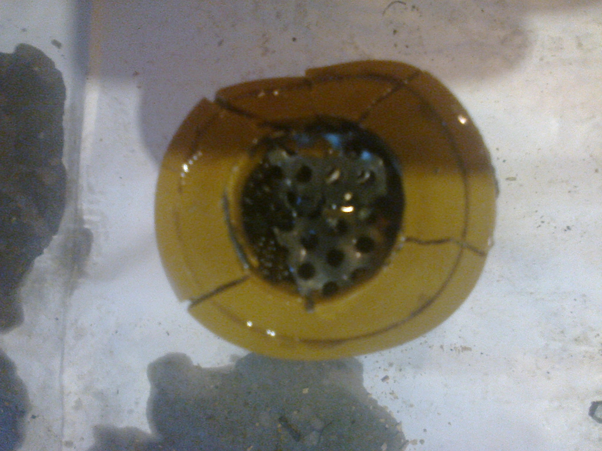

Уважаемый Зюм хочу Вас в очередной раз поблагодарить, за помощь в решении проблемы по подводу сопла. Фильтр приказал долго жить фото для отчета!!!
