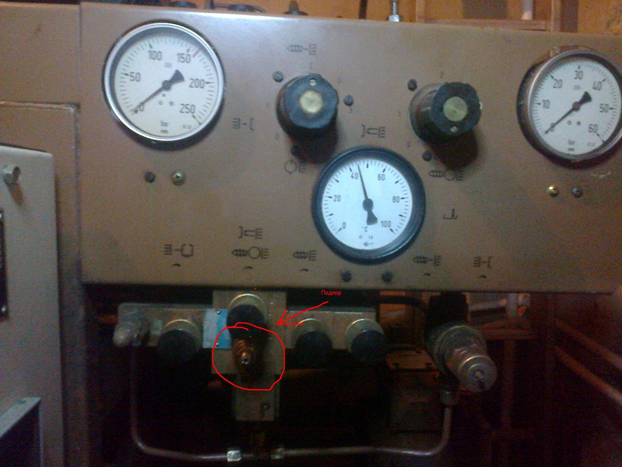

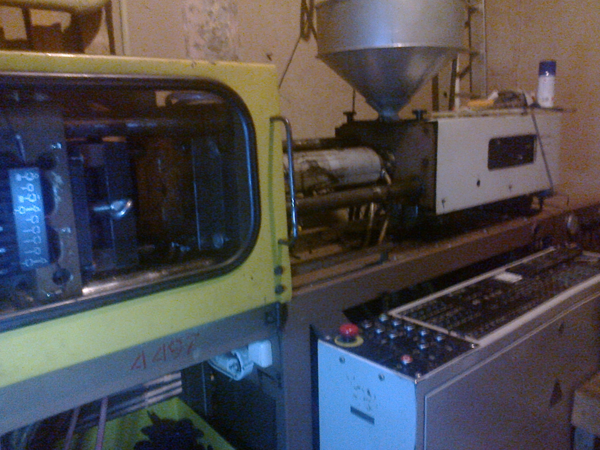

у меня ТПА 92гв там противодавление регулируется краном на панели под манометрами. Фото ТПА выложу

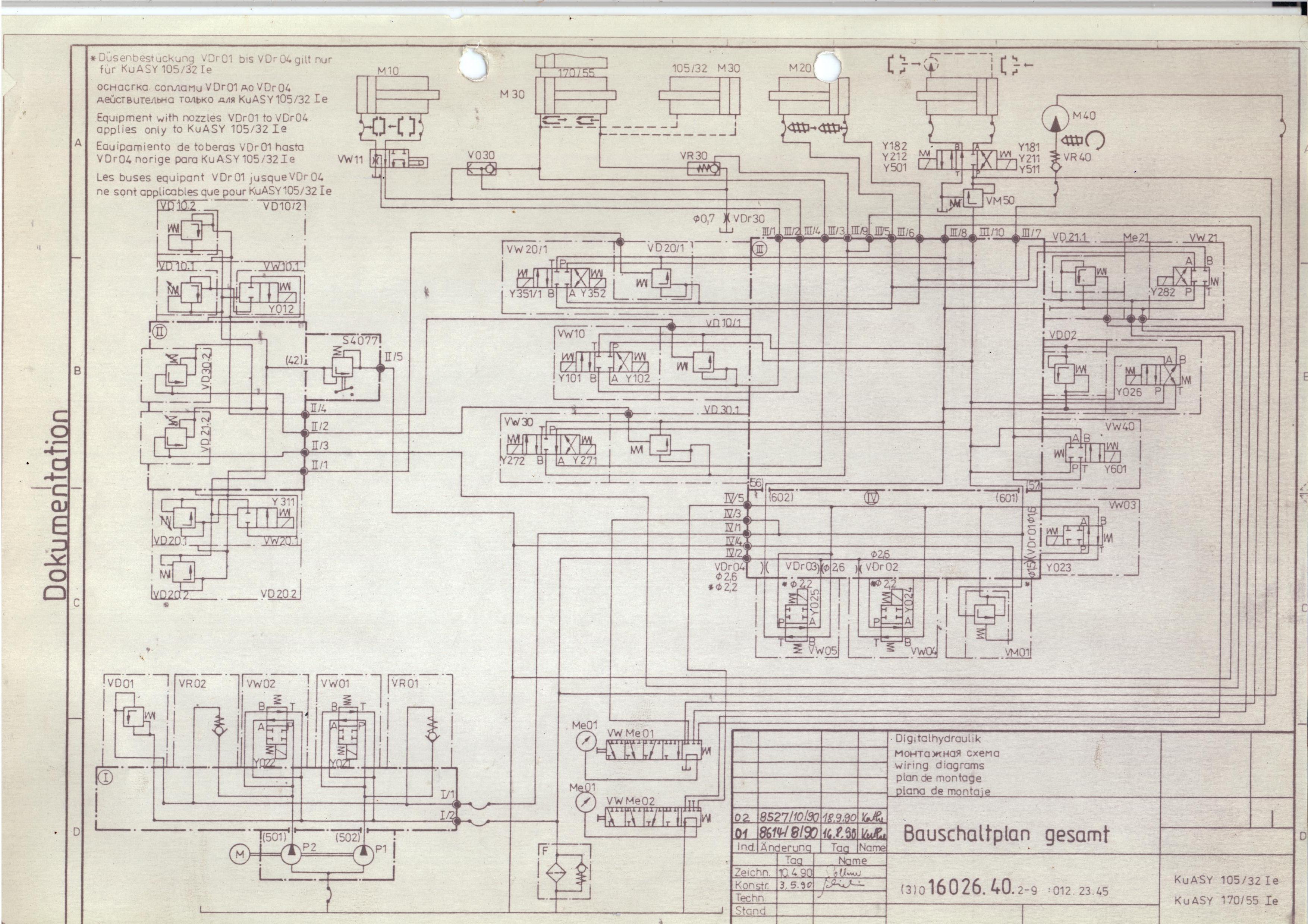

#9 Сообщение sankos » 07 дек 2015, 18:56
Гидросхема.
sankos
Сообщения: 108
Зарегистрирован: 23 июн 2012, 23:40
Город: Ярославль
Re: Куаси 105/32
#10 Сообщение sankos » 07 дек 2015, 19:03
Регулировка противодавления указана красным

#18 Сообщение sankos » 09 дек 2015, 10:07
Да , совсем забыл для тех кому будет полезен исход решения проблемы, мы же здесь не просто по болтать,и вопросом на вопрос отвечать не буду(Lmitry)!!!. На схеме выше есть клапан или дроссель я не знаю как он правильно называется VD21.1, перед гидроклапаном Y282. Выкрутив VD21.1 обнаружили, что на торце стоит сетка и на ней сор, видимо попал из-за ветхости фильтра, под сеткой жиклер с очень маленьким отверстием, почистил , ввернул на место и все пока работает. Только фильтр пока не могу найти может кто заказывал где, подскажите.

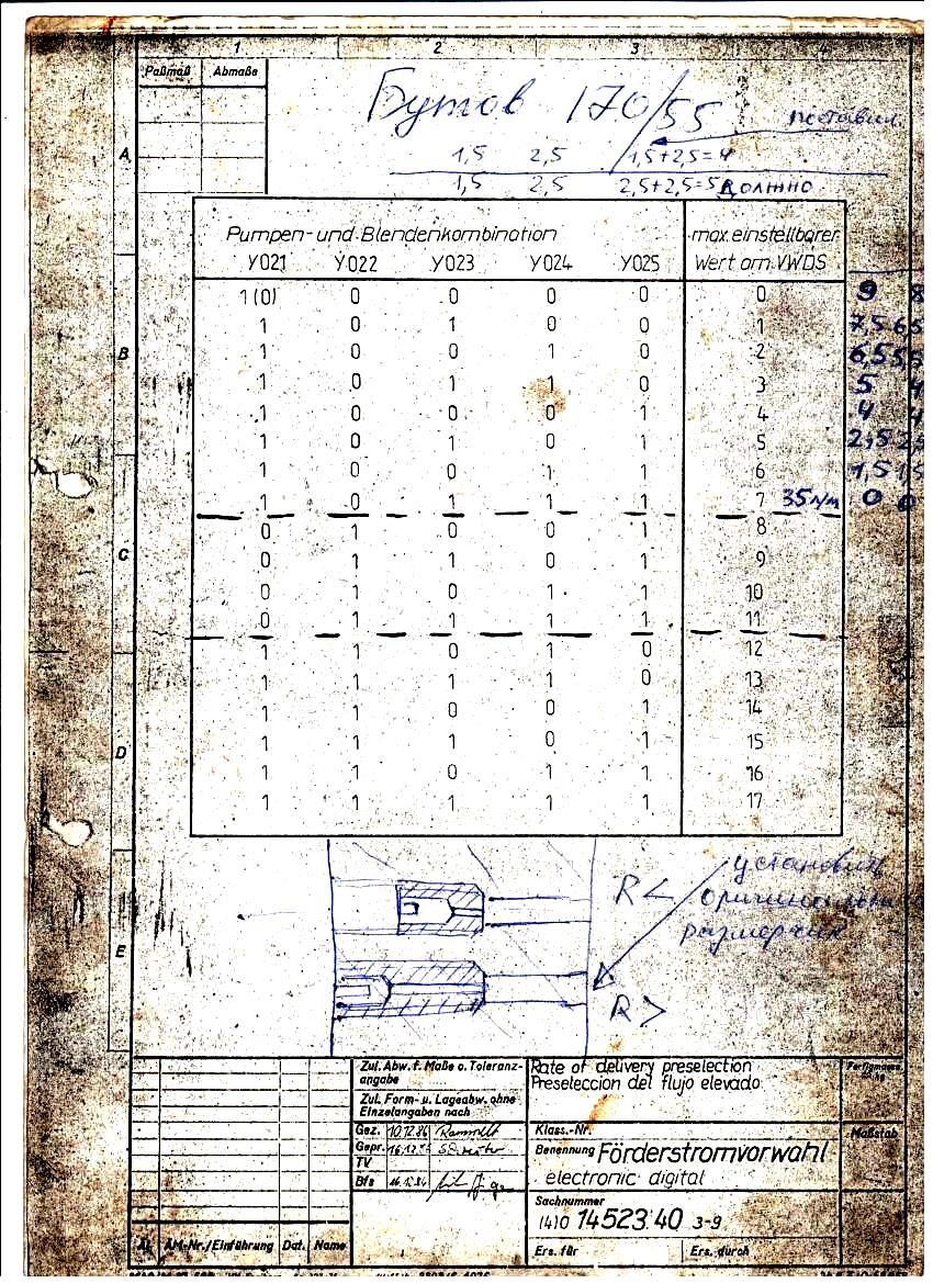

Все просто. Каскад жиклеров обеспечивает 16 разных скоростей. Все вместе это регулятор расхода в систему. 16 комбинаций включения обеспечивают разную подачу литров в минуту в главную магистраль. Жиклеры или комбинация жиклеров работает в паре с редукционным клапаном. основная беда все кому ни лень пытаются его крутить, чем нарушают правильную настройку скоростей по прямо пропорциональной зависимости от 0 до 1,2,3...16ти. Подробности в личке.
Сообщения: 5753
Re: Куаси 105/32
#20 Сообщение ЗЮМ » 09 дек 2015, 13:02
Вернее 17 скоростей. Переходная модель накануне пропорциональников.
Сообщения: 5753
Re: Куаси 105/32
#21 Сообщение ЗЮМ » 09 дек 2015, 13:42
ЗЮМ писал(а):Вернее 17 скоростей. Переходная модель накануне пропорциональников.
Порядок и последовательность включения электромагнитов , управляется декадниками.

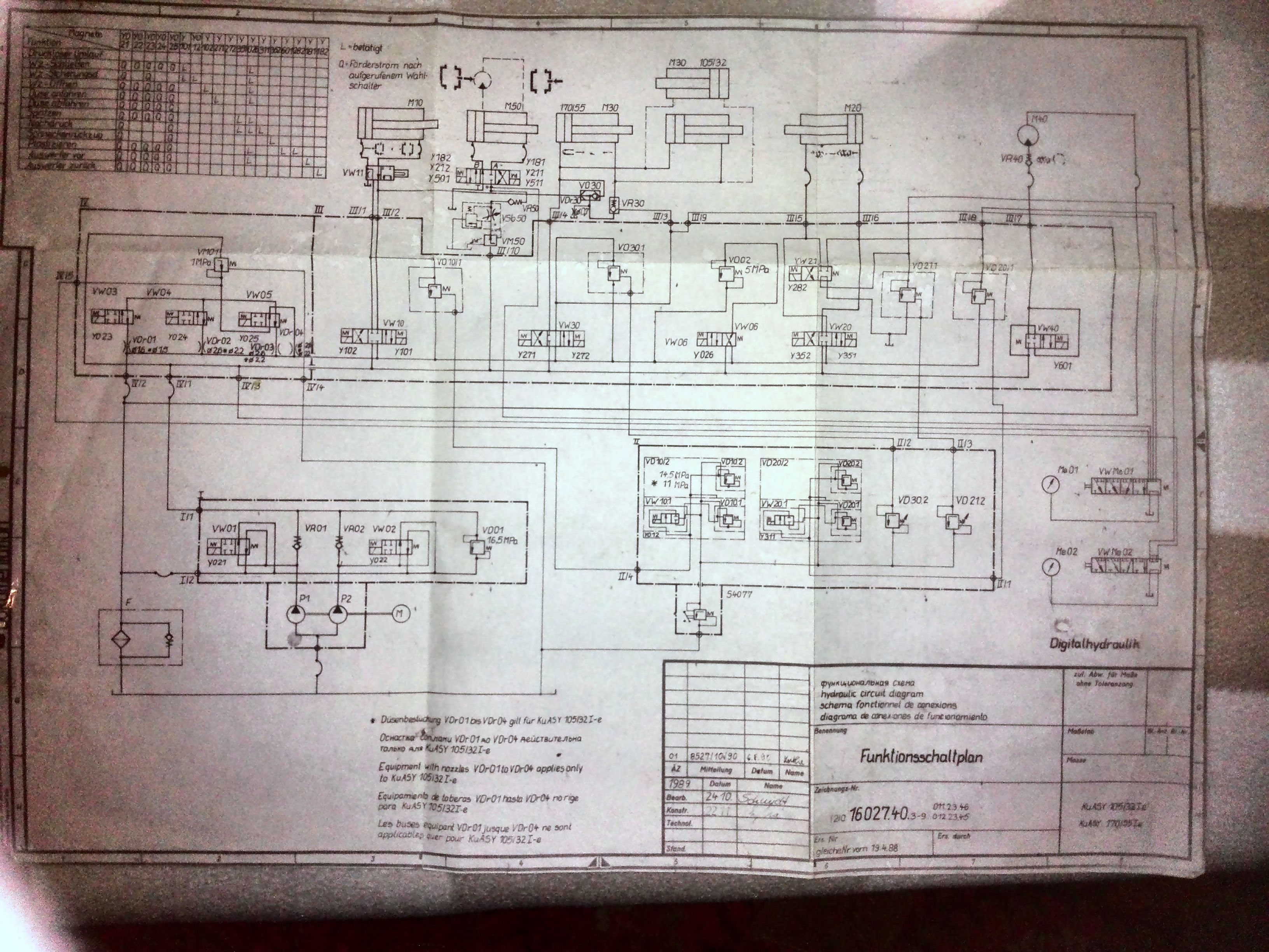

#22 Сообщение ЗЮМ » 09 дек 2015, 13:54
На схеме ошибка по изображению У 271-У272 № схемы распределения потока № 134. Как должно быть???

Друзья, вы так подробно разжевали принцип работы скоростей. Всем спасибо!!! Помогите еще пожалуйста, на второй машинке схема такая же стало на холостом ходу само подводить сопло к пф, как я понимаю не держит клапан VW30 как его проверить на паршивость, или подскажите свои версии этого недуга. Спасибо!!!!
Сообщения: 5753
Re: Куаси 105/32
#27 Сообщение ЗЮМ » 10 дек 2015, 12:40
VW30 возможно и не причем. ЕСЛИ: температура масла не достигла 30 градусов минимум, если стоит фильтр на сливе и он грязный . Что создает в сливе давление достаточное переместить каретку механизма впрыска вперед. Так кака масло из линии Т ( слив) по схеме напрямую попадает к обратному клапану открывает его и попадает в бесштоковую полость цилиндра подвода сопла. Это не дефект. (((((( Если масло прогретое а фильтр на сливе отсутствует . Возможно высокая вязкость масла. Ну а потом смотреть VW 30.^ 1) Золотник не в нейтрали. 2) разрушение перемычек в корпусе распределителя. 3) Износ золотника и перемычки зоны перекрытия в корпусе. 4). Заедание золотника из за посторонних частиц или перекашивание и подклинивание золотника. Как проверить? Есть ряд способов: 1) перебрать , промыть , продуть, проверить целостность пружин. проверить методом продувки ртом через трубочку на керосин ( требуется навык этого действия). 2) взять распределитель на складе новый 44 схемы . установить и включить машину. движения быть не должно. Вывод: менять или разбираться с У271-У272. Еще способ распространенный: Взять старый корпус распределителя любого , нарезать в отверстиях резьбу закрутить резьбовые пробки. ( либо выточить солдатики с буртиком -пробочки и вставить в отверстия корпуса , можно без катушек и золотника этот способ часто используется для поиска потери давления, не выбрасывайте старые клапана можно использовать для быстрой диагностики). Глушеный клапан прикрутить. И убедится что движение прекратилось. Доказать что именно этот распределитель виноват. может быть другая причина: Не справен распред на смыкание размыкание формы и масло по линии управления открытия обратного клапана запирания подвода сопла также попадает в поршневую полость. Бывало и такое.
sankos
Сообщения: 5753
Re: Куаси 105/32
#28 Сообщение ЗЮМ » 10 дек 2015, 13:22
Пару строк о VM01. :(Жиклерный регулятор потока) Ключевую роль тут играет редукционный клапан который является своего рода компенсатором стабильности заданного потока и вроде как следит за перепадом давления на входе и выходе и блока скоростей не зависимо от конечной нагрузки. Поэтому будьте осторожны и внимательны при настройке VM 01. Есть контрольная точка его настройки. настраивается на 10 кг см кв. Или 1 МПа. только при этом условии система работает сбалансированно. Все любят его затягивать в надежде увидеть давление пропавшее по другим причинам. ( главная ошибка почти всех без исключения).
