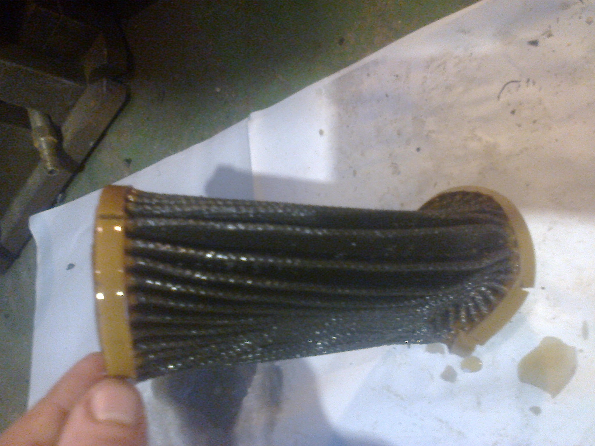

Уважаемый Зюм хочу Вас в очередной раз поблагодарить, за помощь в решении проблемы по подводу сопла. Фильтр приказал долго жить фото для отчета!!!

:-): Система ППР в СССР. наглядный пример. Я таких тоже много выковыривал. 10 -ки лет туда даже муха не залетала не то что слесарь. СПАСИБО за сообщение. Неизвестность убивает. Успех БОДРИТ. :-):
