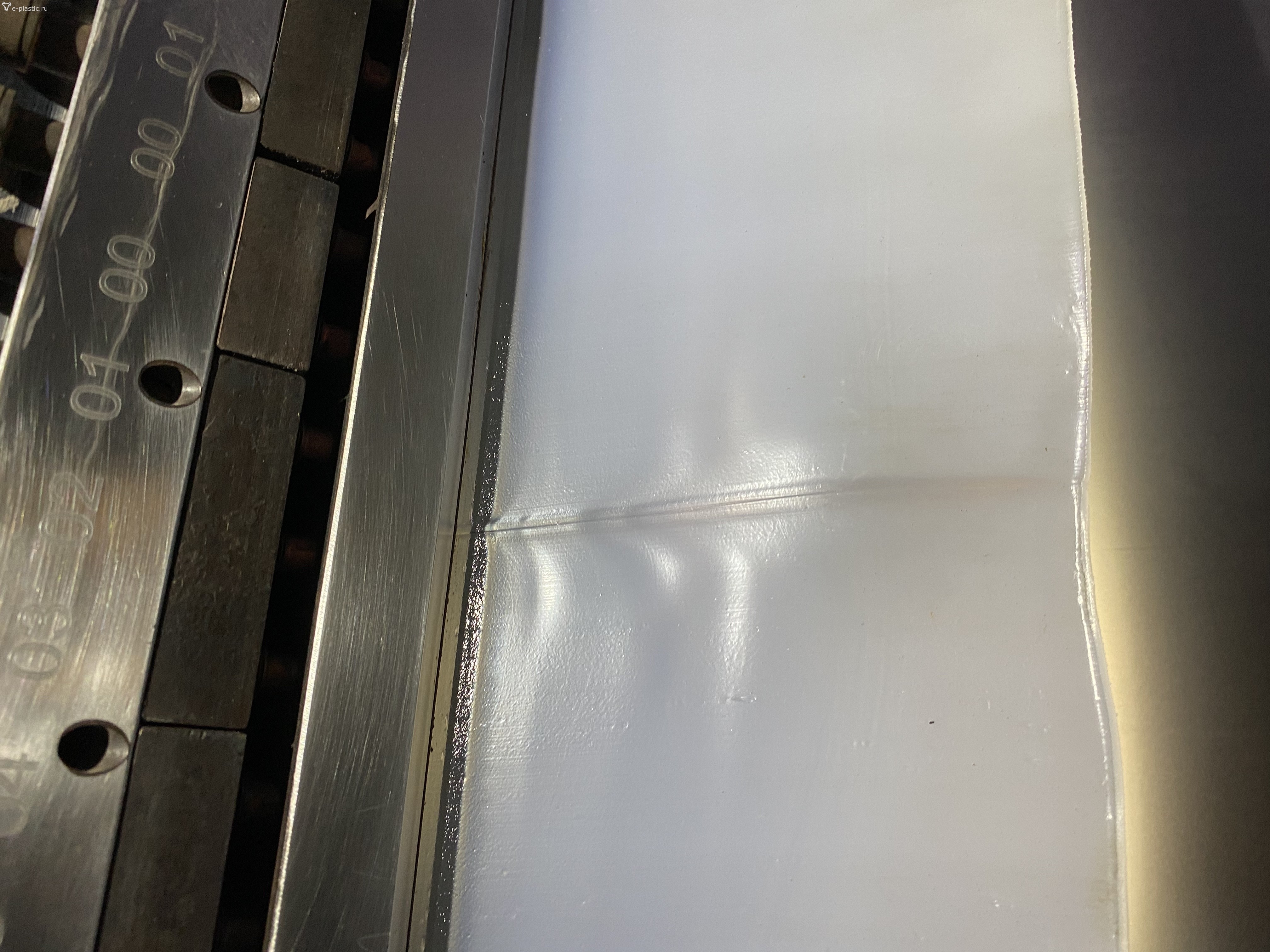

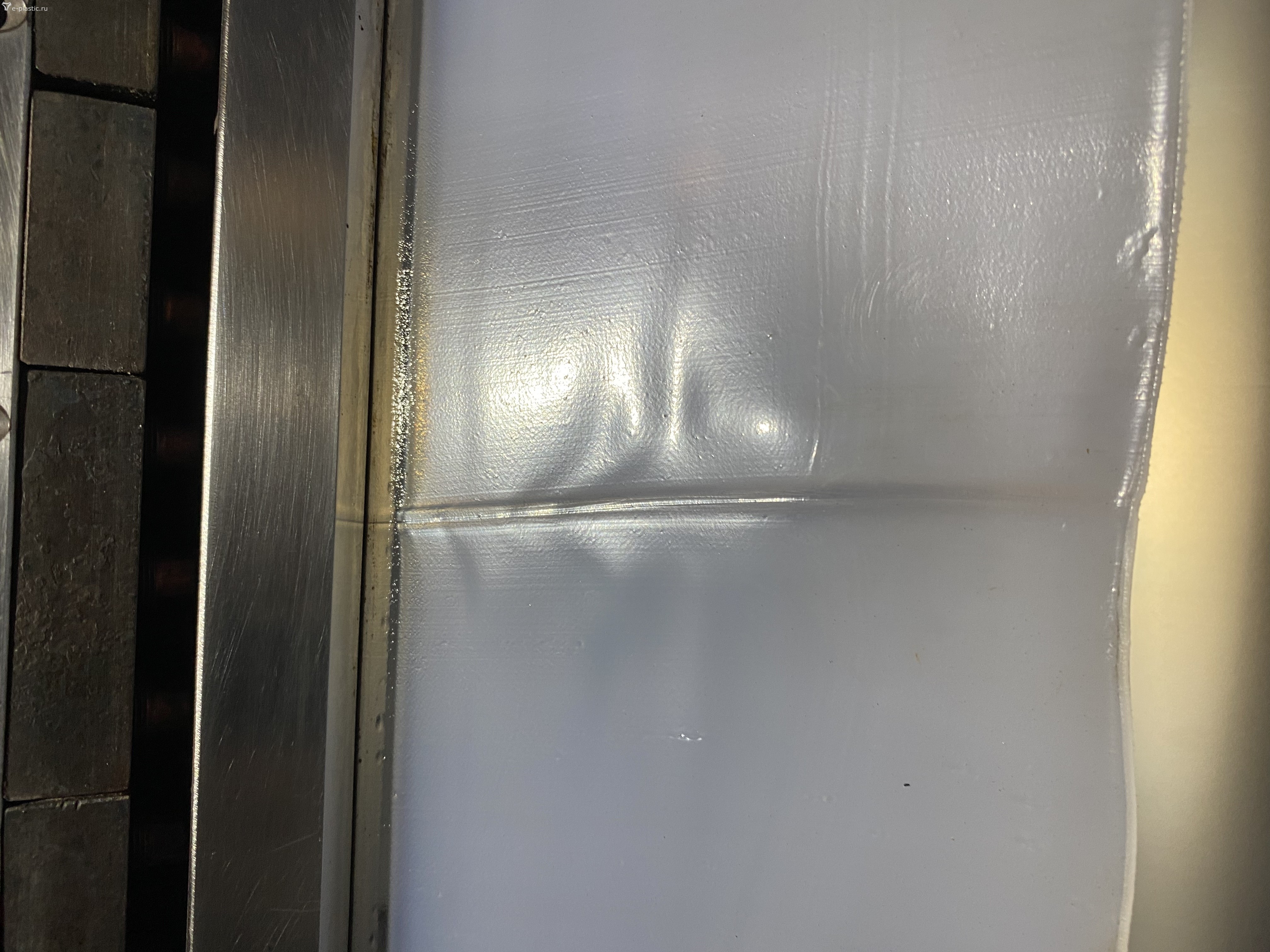

Уважаемые коллеги добрый день , возникла проблема сырье выходит из головы с полосой по середине чистили промывали ничего не изменилось пришлось скидывать голову и половинить , почистили отполировали поставили обратно запустились а полоса так и не исчезла , подскажите где может быть ещё проблема
#2818 Сообщение Maks42 » 02 авг 2023, 06:40
Какие температуры по зонам?
Какая марка ПЭ?

#2819 Сообщение Nik123 » 02 авг 2023, 07:11
Края 220 середина 215 , сырье 30200 все стандартно
Сообщения: 3740
Благодарил (а): 282 раза
Поблагодарили: 723 раза
#2820 Сообщение технолог54 » 02 авг 2023, 07:36
Ну на 30200 даже поставщик рекомендует держать температуру в районе 260 градусов, а во вторых когда чистили голову не обратили внимание отслоения хрома у вас не было, полоса у вас идёт как вдавленная.
