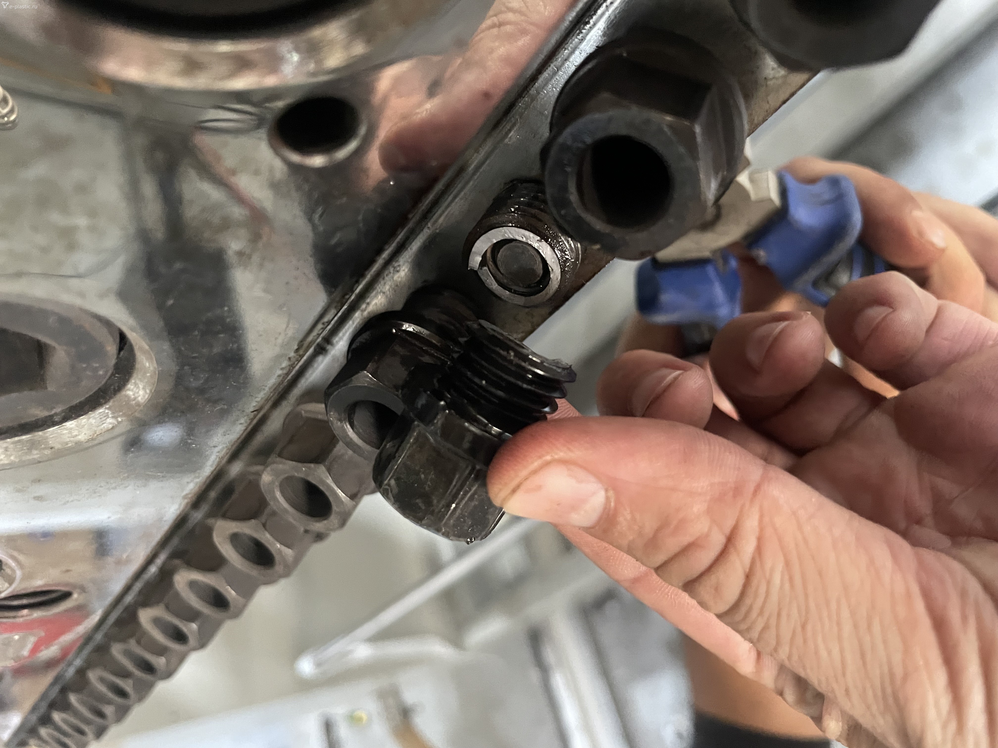

Всех приветствую, может кто даст совет нам неудачникам редким ). Гайку приваривали, не откручивается, всем чем можно поливали.

#2804 Сообщение RAMH » 12 июл 2023, 10:13
Выкрутить соседние болты, срезать болгаркой, снять, и уже в тисках высверливать или использовать специальную штуковину для выкручивания заломышей. Можно еще ВД-ой побрызгать в нагретом состоянии (примерно до 150 гр).
Высверлите сердцевину, забейте экстрактор и попытайтесь выкрутить, если не поможет - высверлите резьбу, и перережте на следующий размер (если места под это хватает).
В принципе можно и без одного болта попробовать работать, я часто так делал без проблем.
В целом рег.болты не нужно сильно затягивать, в идеале вы должны немного прижать щель, выставить по щупу, и в дальнейшем только открывать тонкие участки. Вероятно вы идете от обратного - постоянно прикрываете толстые места, в результате щель пережимается, расплав начинает "струить", качество продукции падает, а болты ломаются.
В дальнейшем смажте все болты подверженные воздействию температур медной смазкой.

#2807 Сообщение Marat AP » 12 июл 2023, 14:19
Да, идем от обратного, затягиваем утолщения, хотя выставляли несколько раз по щупу, все равно кольца утолщения идут.
А сломали как раз когда пытались раскрутить, никак расплав не реагировал, тонко идет четко по этому болту и все, полностью не смогли раскрутить болт, начали закручивать в рабочее положение и сорвало шляпку (крутил 1 человек трещеткой)
Проваривали гайку - срывает, высверлили отверстие ф10 забили экстрактор - стопорит, не двигается. Сейчас сверлим до ф14.
А как понять что перекрутили ? До характерного хруста?

#2808 Сообщение Дмитрий9090 » 13 июл 2023, 09:27
Marat AP писал(а):
12 июл 2023, 14:19
Я делаю так:
- все регулировки произвожу Т-образным ключом (болты под шестигранник), кручу только за основание, рукой - для того чтоб сильно не зажимать. Выставляю по щупу, щель настраиваю таким образом чтоб перекрыть примерно 20% от полностью раскрытой.
- в процессе работы открываю только тонкие участки, до тех пор пока болт хоть немного прижимает, только если это не помогает - прикручиваю толстые места, но только кистью руки, без использования рычагов. Одновременно с этим подстраиваю температуру. Большое значение имеет давление расплава именно в фильере - оно не должно быть выше 100 бар, большинство проблем с разнотолщинностью идет именно из-за давления. Для снижения давления и стараюсь держать щель максимально раскрытой, и повышаю температуру экструдера вплоть до 310, расплав при этом 260 - 270 градусов.
Важно! Ели сильно повышаете температуры - ни в коем случае не останавливайте экструдер, даже в случае каких-либо сбоев оставляйте ему 3-5 оборотов, иначе в фильере нагорит такого, что три дня промывать будете.
У меня технолгия следующая: все остановки только на PP, при этом не останавливаю экструдер пока он не остынет до 190 - 200 градусов, затем заливаю щель расплавом (при помощи специально изготовленного лотка) - это нужно для предотвращения попадания воздуха в щель, и образования нагаров. При запуске сначала выхожу на 50% производительности, затем прогреваю экструдер до 300 - 310 и только после этого выхожу на полную скорость. Настройка щели очень сильно зависит от соотношения скорости/температуры/давления и марки сырья (ПТР и прочие особенности). По этому стараюсь ничего не регулировать пока не выйду на режим.
Как правило если не менять марку сырья, и работать на одном и том же режиме (температура, скорость) - то даже после остановок не приходится что-то подстраивать.

#2812 Сообщение Александр 69 » 14 июл 2023, 16:56
Marat AP писал(а):
11 июл 2023, 20:04
У меня один крендель провернул трубой шестигранник внутри настроечного болта. Ну и много шуму, что ж теперь делать, его его выкрутить, заменить.
Я утром пришел, говорю - хочешь на спор, что я его сейчас руками хоть вкручу, хоть выкручу, пальцами или ключом с минимальным усилием (просто болт горячий). Снизил скорость до минимума - и делай с ним что хочешь, можно вкрутить ещё на полный оборот.
Поэтому запретите им использовать усилители типа труб, чтобы крутить эти болты. Есть куча других способов, даже когда они не крутятся.

#2817 Сообщение Nik123 » 01 авг 2023, 21:58
Уважаемые коллеги добрый день , возникла проблема сырье выходит из головы с полосой по середине чистили промывали ничего не изменилось пришлось скидывать голову и половинить , почистили отполировали поставили обратно запустились а полоса так и не исчезла , подскажите где может быть ещё проблема
Поблагодарили: 3245 раз
#2818 Сообщение Maks42 » 02 авг 2023, 06:40
Какие температуры по зонам?
Какая марка ПЭ?
Nik123
Сообщения: 187
Город: Ростов на Дону
Поблагодарили: 4 раза
#2819 Сообщение Nik123 » 02 авг 2023, 07:11
Края 220 середина 215 , сырье 30200 все стандартно
Сообщения: 3691
Благодарил (а): 278 раз
Поблагодарили: 710 раз
#2820 Сообщение технолог54 » 02 авг 2023, 07:36
Ну на 30200 даже поставщик рекомендует держать температуру в районе 260 градусов, а во вторых когда чистили голову не обратили внимание отслоения хрома у вас не было, полоса у вас идёт как вдавленная.
