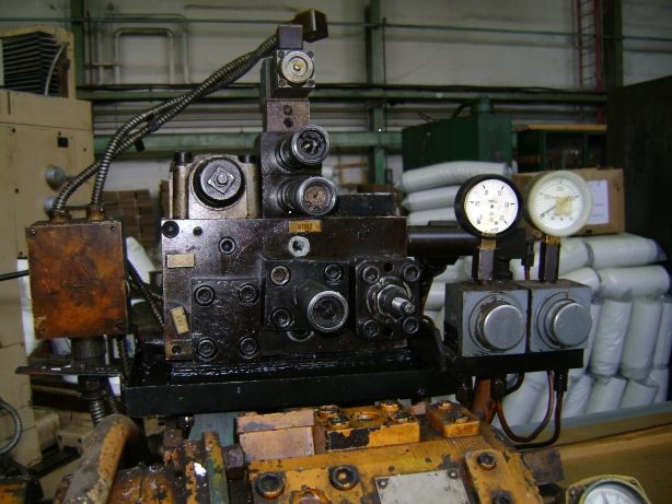

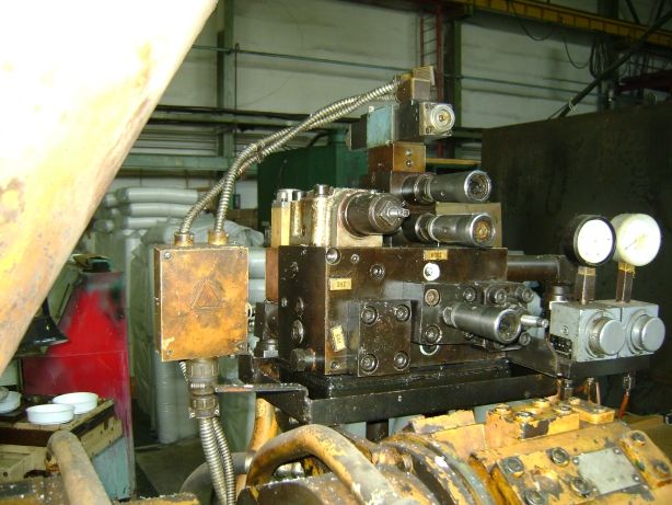

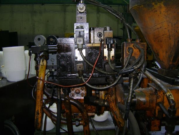

Собрали чисто интуитивно , эл. схемы нет ,гидро тоже нема , работает нормально но давление прополо , было 150 стало 50 нагревается падает до 30 и всё недолив . Не знаю куда лезть ? Гидро схемы нету описания то же . Помгите хелп сос , может укого паспорт есть или мудрый совет . Пожалуйста !

Это хмельницкая? А фотки нет? Гидравлики.

ОКи, по фоткам может и сможем определиться, откуда дроблёнку выковыривать)

По крошкам я эксперт , там всё чисто , меня интересует описание работы и настройка блока впрыска , ятаких никогда не видел . С давлением , насос меняю , завтра запущу , посмотрю .

Обычно попадает давление на каком то одном насосе- тогда смотреть седельный клапан под пилотом этого насоса.
А если ни один насос не нагружается, тогда смотреть клапан под пилотом защиты инструмента(кстати, если пилот заклинит, то давление защиты будет присутствовать постоянно... низкое)
В седельном клапане ломаются пружины, под седло попадает мусор, лопаются резиновые кольца на трубке клапана, забивается дроссельное отверстие в голове поршня(плунжера) клапана.
Короче, откручиваете и снимаете пилот, потом крышку клапана, потом под ней увидите в заглушке резьбовое отверстие, заворачиваете болт и выдёргиваете, там пружина, и поршень.

Нужно просто внимательно перебрать все клапана. Причина может біть и в гидроблоке управления и в узле запирания и в узле впрыска.
Метода простая. Включаем станок .Режим наладочный. Жмем на магниты УА9,8,13.Если давление в норме.Делаем открытие закрытие, впрыск загрузку.Давление пропало.Определяем на каком насосе.
Что-бы отсечь узел запирания достаточно открыть кабину.Что-бы отсечь узел впрыска- отсоединить шланг от трубопровода подачи и поставить заглушку.Усли давления нет.Искать в гидроблоке управления.
