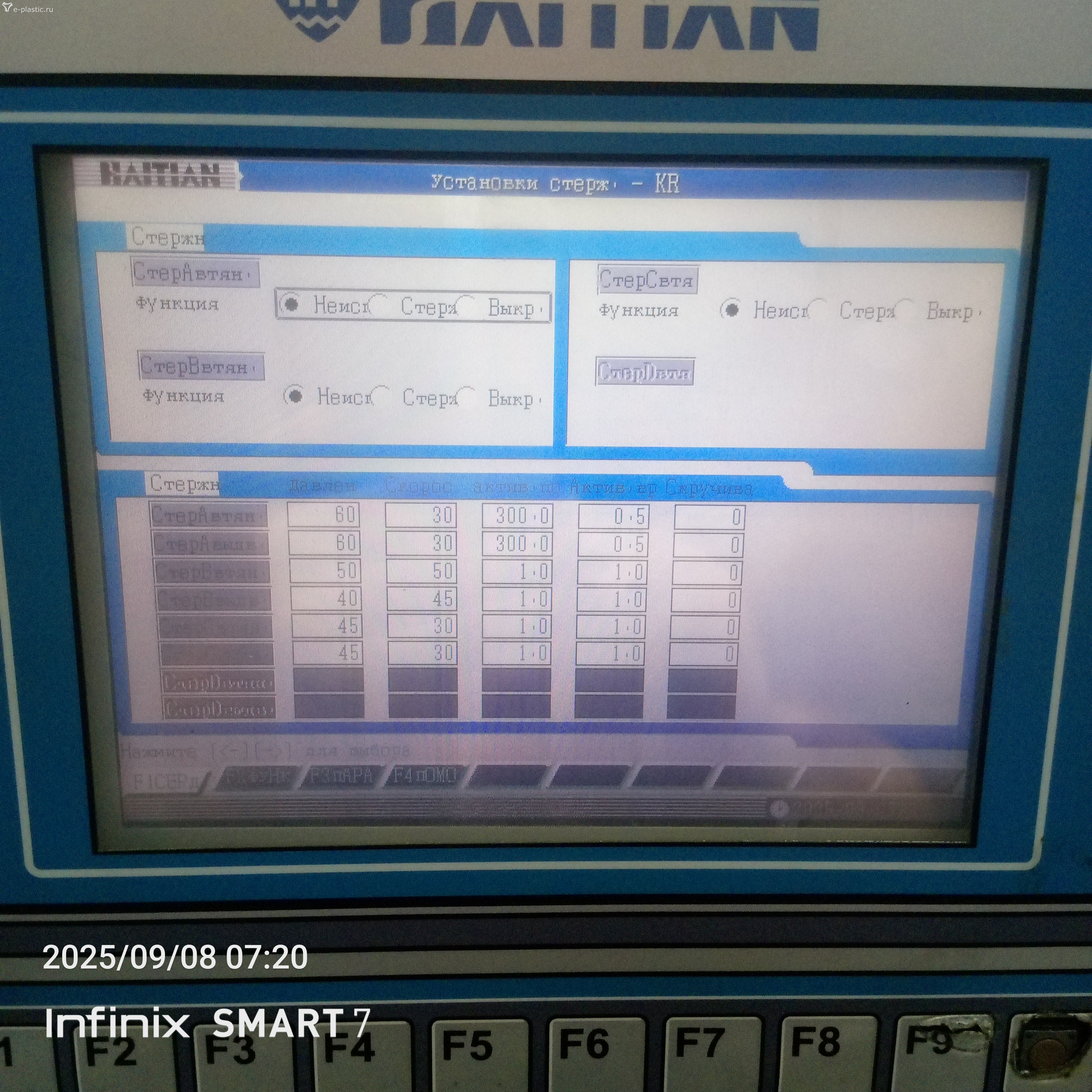

Текущие параметры тпа

Re: Готовое изделие прилипает к форме. Что делать?
#9 Сообщение Артур69 » 08 сен 2025, 09:21
Интересна только маска впрыска, но читается плохо.
Знаки то зачем?
И ещё. Для абс слишком низкие температуры.
От сопла : 250 - 250 - 245- 240 - 220

Впрыск

#12 Сообщение Артур69 » 08 сен 2025, 12:38
economig писал(а): 08 сен 2025, 09:51
Артур69 писал(а): 08 сен 2025, 09:21 Интересна только маска впрыска, но читается плохо.
Знаки то зачем?
Впрыск
Делайте переключение по позиции. Подушки сколько не вижу. Выдержку уберите. Какой смысл давить в неполную деталь 100 бар . Вы давно этим занимаетесь?
Я недавно этим занимаюсь. Новое направление. Пока мало что понимаю, вот спрашиваю, чтоб больше понимания было

Впрыск
Давление уменьшил вместо 100 сделал 70. Недолив пошел.
#16 Сообщение Артур69 » 08 сен 2025, 20:37
economig писал(а): 08 сен 2025, 15:48
Артур69 писал(а): 08 сен 2025, 12:38
Она у вас и так вроде недолитая. Вообще-то льётся 95 процентов наполнения примерно, затем переключаете на выдержку под давлением. Деталь дополняется и уплотняется. Обязательно должна оставаться подушка.
Но это так , в двух словах общий принцип. Вам бы позвать кого, кто опыт имеет.
