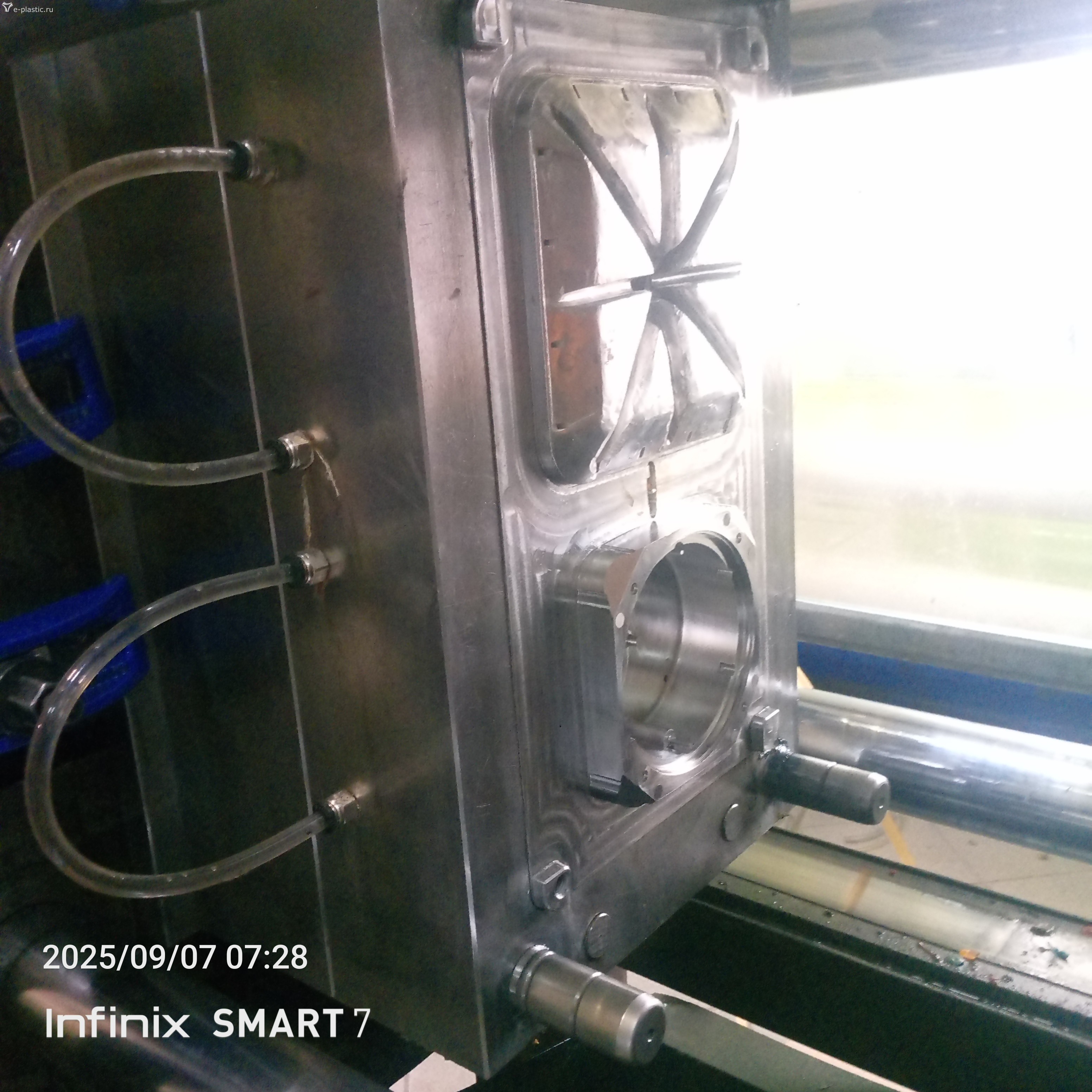

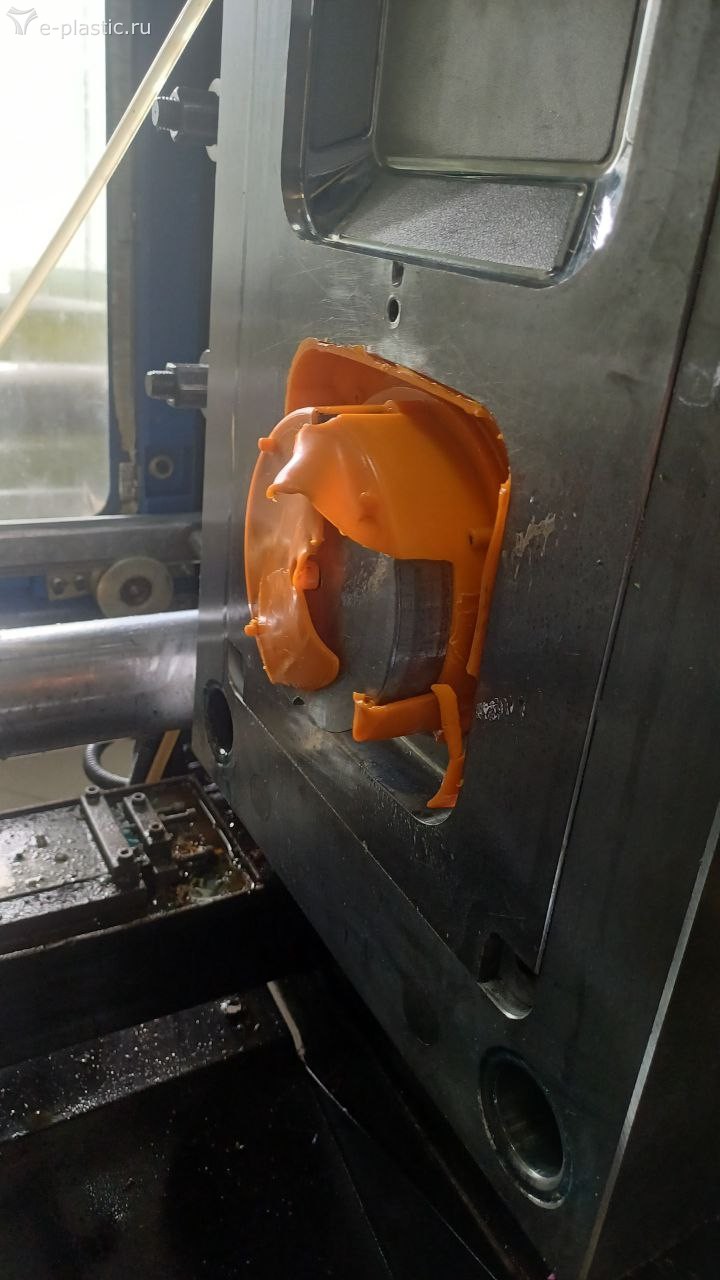

Проблема - готовое изделие остается на неподвижной части - прилипает - и не переходит на подвижную часть, чтобы скидывало. В чем может быть дело и как это устранить?
Тпа Haitian 160x. Сырье - абс-пластик.
Здесь прилипает
Здесь прилипает
Здесь прилипает
Сюда не попадает
Сюда не попадает

Охлаждение формы какое? Может выдержка под давлением завышена? Можно на подвижной части фод, пару зацепов сделать. Форму кто делал? Градус съема соблюдён?

Скорее всего при усадке обжимает формообразующую. Вы точнее опишите проблему, залипает, или защемляет? Разные проблемы, разные решения.
И вообще, форма раньше нормально работала, или новую запускаете?

Материал заливается. Верхняя часть формы льет нормальное изделие, нижняя прилипает намертво и там недолив

Очень часто висит именно пока происходит недолив.. там случайно не литник висит ? Можно попробовать сделать разницу температур половинок формы. Сначала подвижную холоднее градусов 20 - 30 , чем неподвижная.

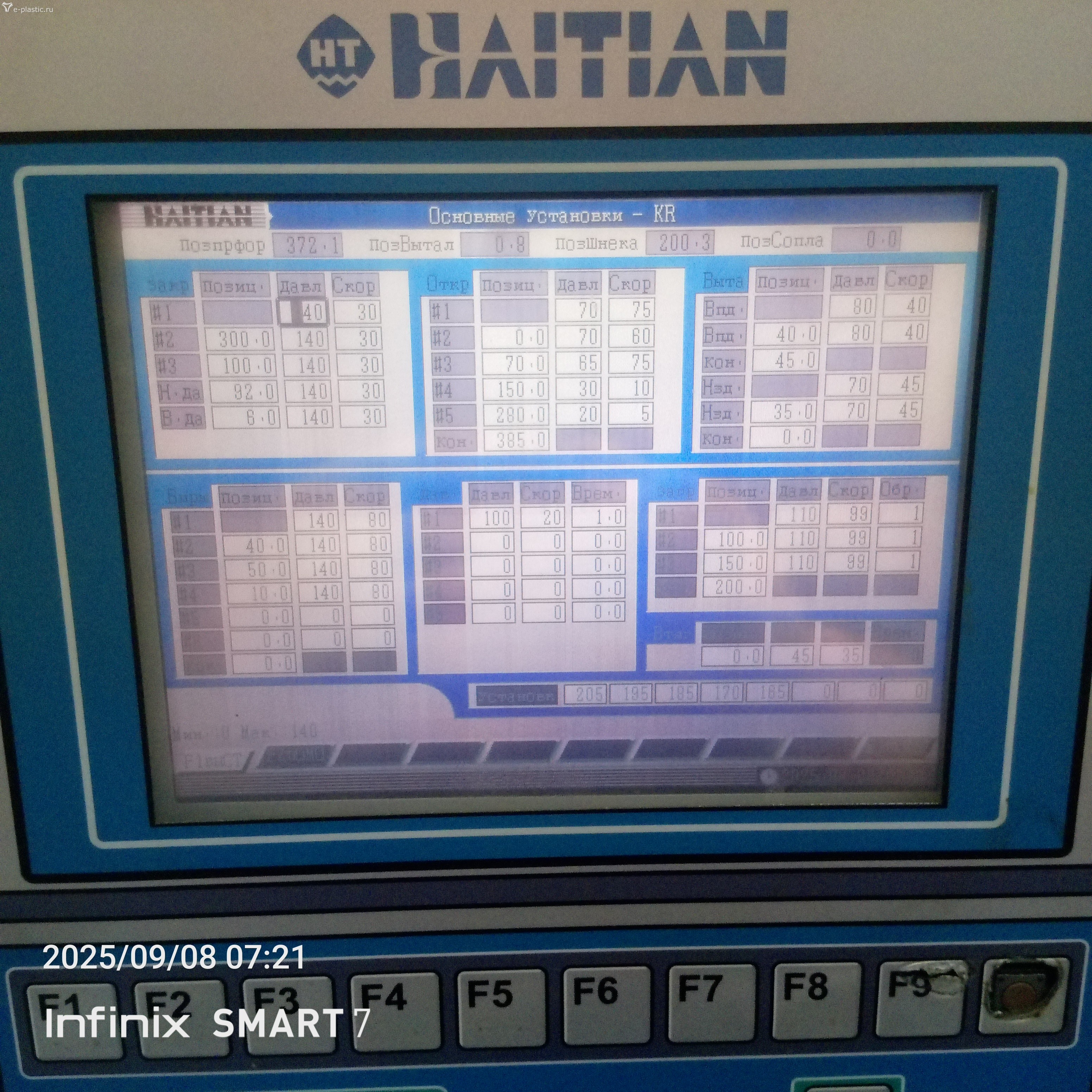

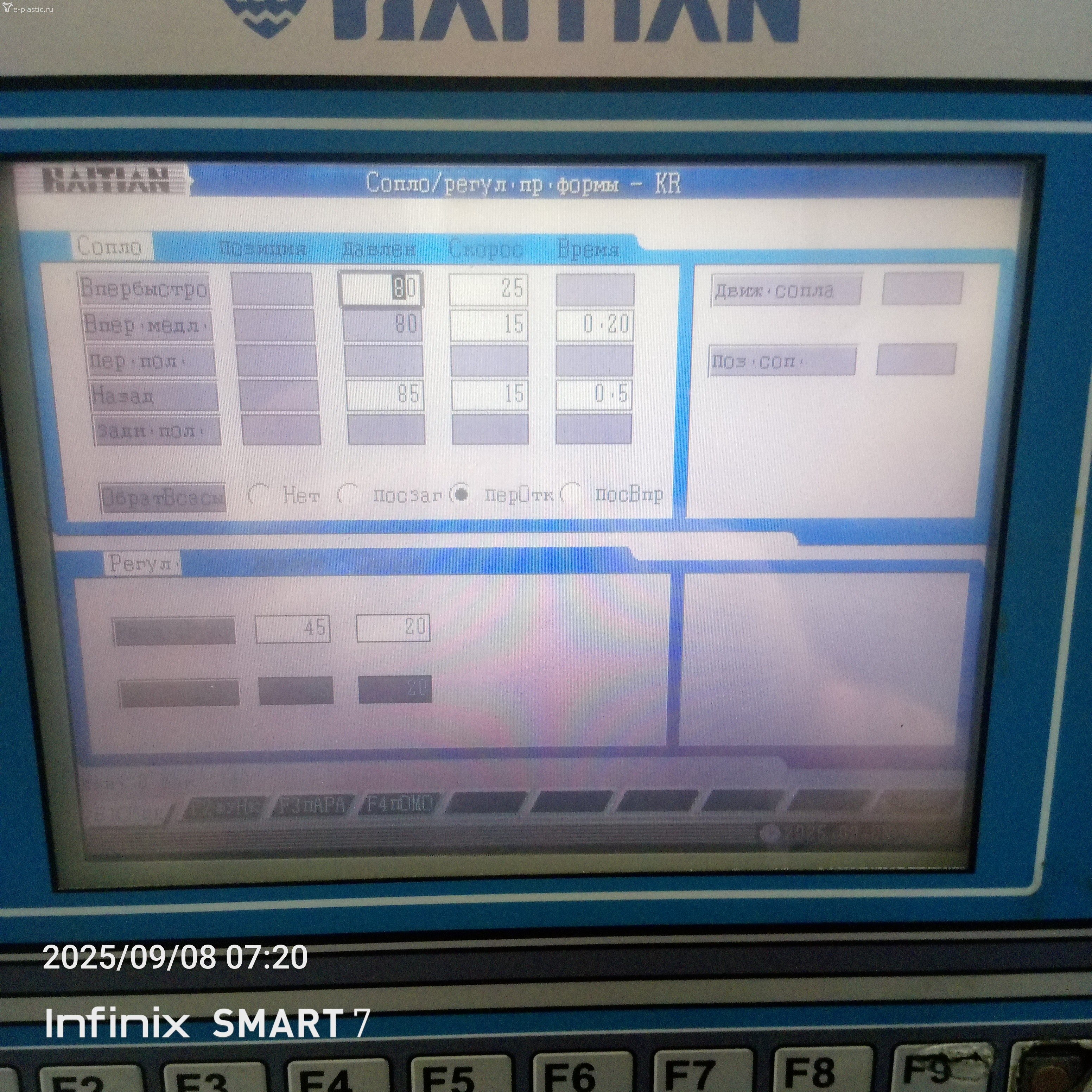

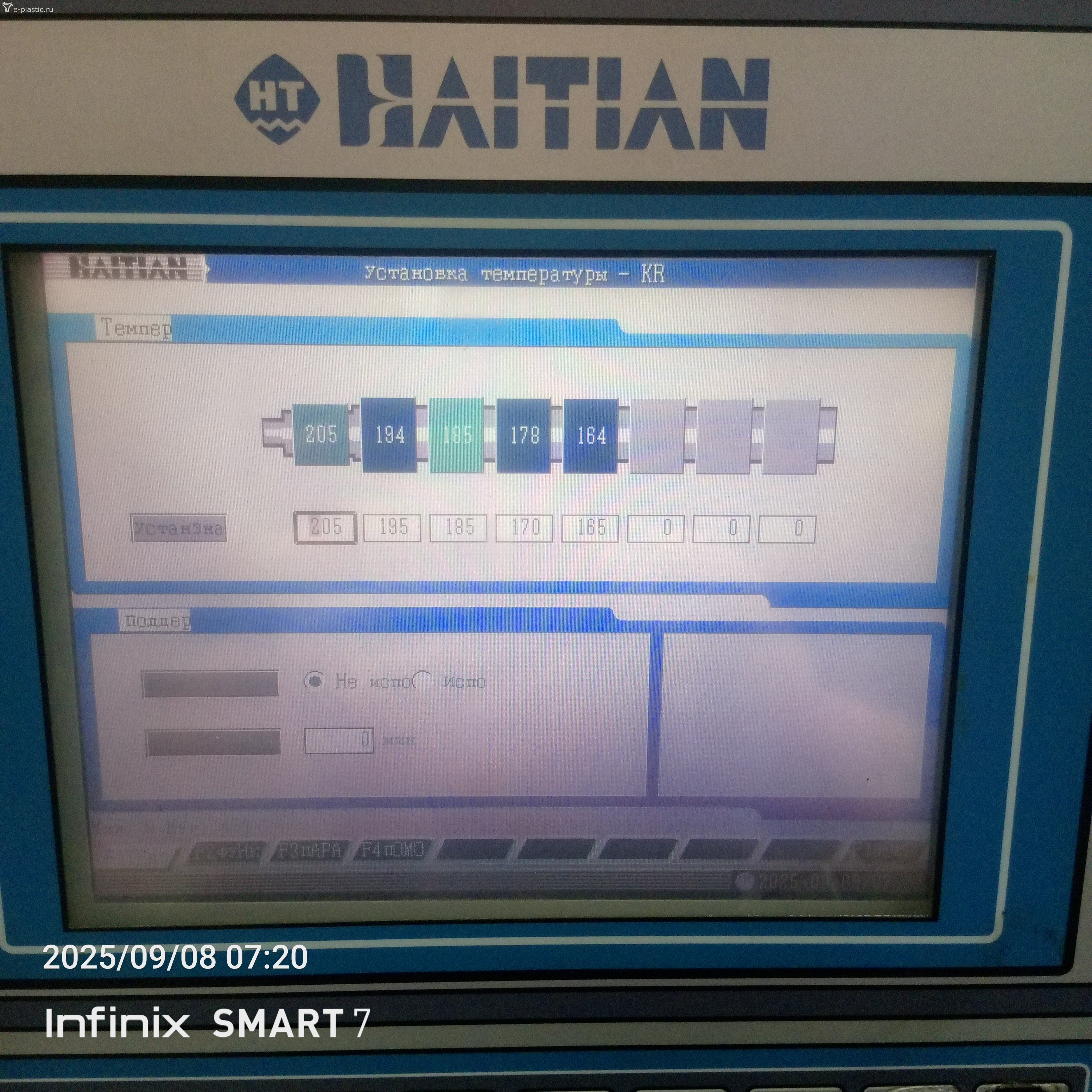

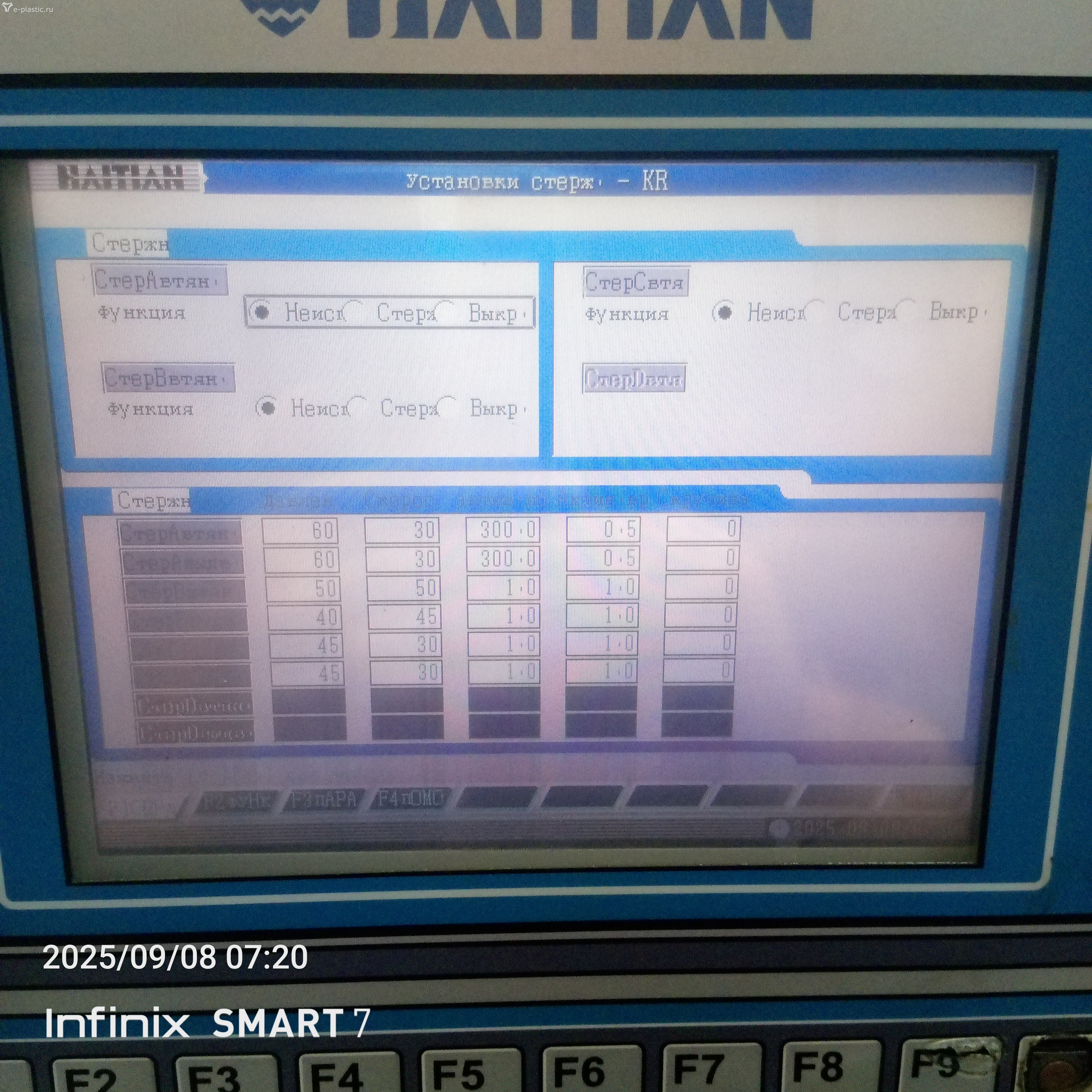

Текущие параметры тпа

Re: Готовое изделие прилипает к форме. Что делать?
#9 Сообщение Артур69 » 08 сен 2025, 09:21
Интересна только маска впрыска, но читается плохо.
Знаки то зачем?
И ещё. Для абс слишком низкие температуры.
От сопла : 250 - 250 - 245- 240 - 220

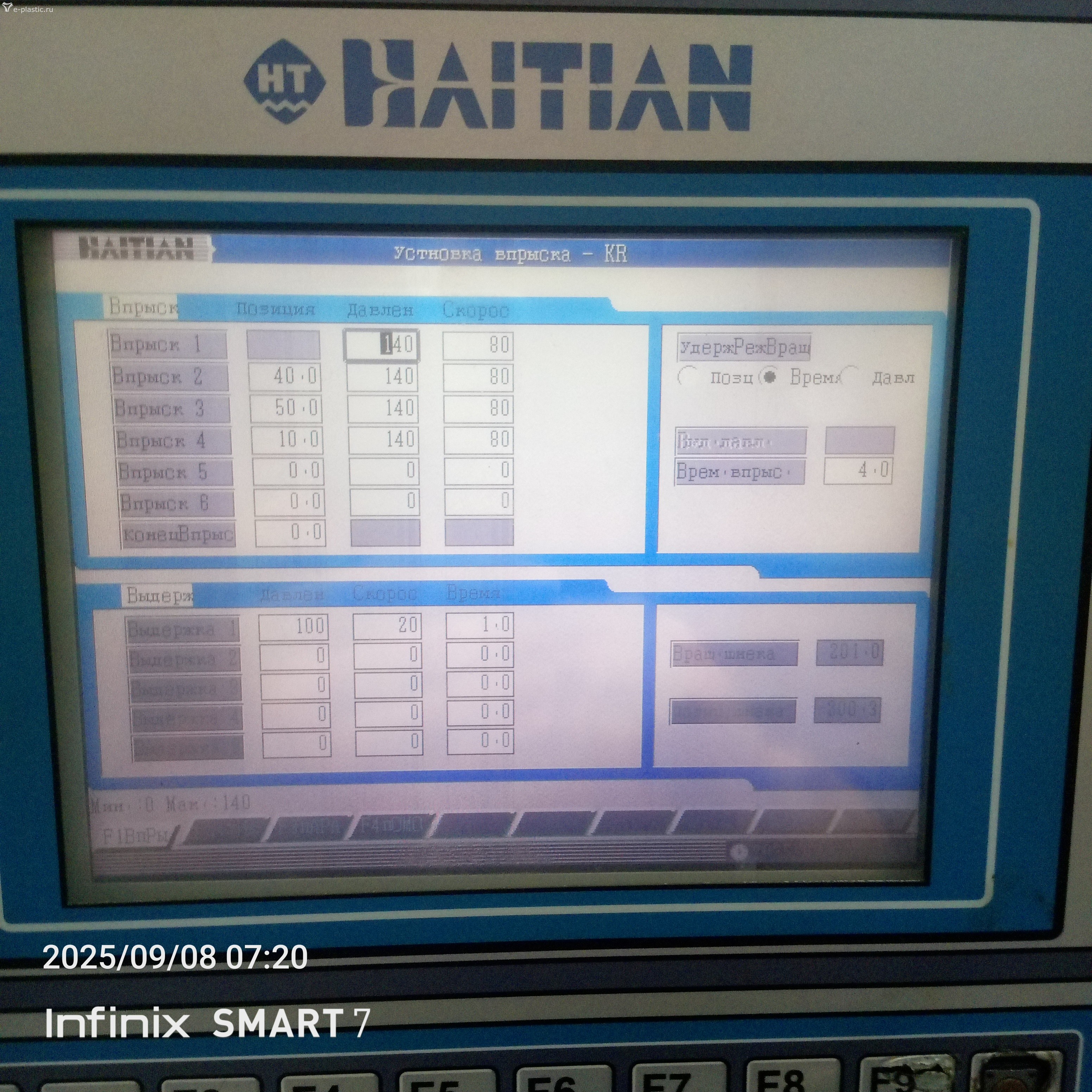

Впрыск

#11 Сообщение dedaborja » 08 сен 2025, 09:56
Литниковую втулку проверяли на предмет ржавчины или заусенцы какой?

#12 Сообщение Артур69 » 08 сен 2025, 12:38
economig писал(а): 08 сен 2025, 09:51
Артур69 писал(а): 08 сен 2025, 09:21 Интересна только маска впрыска, но читается плохо.
Знаки то зачем?
Впрыск
Делайте переключение по позиции. Подушки сколько не вижу. Выдержку уберите. Какой смысл давить в неполную деталь 100 бар . Вы давно этим занимаетесь?

#13 Сообщение economig » 08 сен 2025, 15:46
dedaborja писал(а): 08 сен 2025, 09:56 Литниковую втулку проверяли на предмет ржавчины или заусенцы какой?
Ржавчины нет. А заусенцы есть, старая форма

Артур69 писал(а): 08 сен 2025, 12:38
Впрыск
Давление уменьшил вместо 100 сделал 70. Недолив пошел.

#16 Сообщение Артур69 » 08 сен 2025, 20:37
economig писал(а): 08 сен 2025, 15:48
Она у вас и так вроде недолитая. Вообще-то льётся 95 процентов наполнения примерно, затем переключаете на выдержку под давлением. Деталь дополняется и уплотняется. Обязательно должна оставаться подушка.
Но это так , в двух словах общий принцип. Вам бы позвать кого, кто опыт имеет.

#17 Сообщение dedaborja » 08 сен 2025, 21:45
economig писал(а): 08 сен 2025, 15:46
Не помешает шлифануть втулку - по фото, похоже, она и закусила. Можно поиграть температурой и параметрами впрыска, но это мутата, если втулка вышла из доверия.

А форма у вас часом не под ПП?
И, да, что на термостате формы стоит? пирометром проверяли?
Сразу проблема возникает или через несколько отливок?
