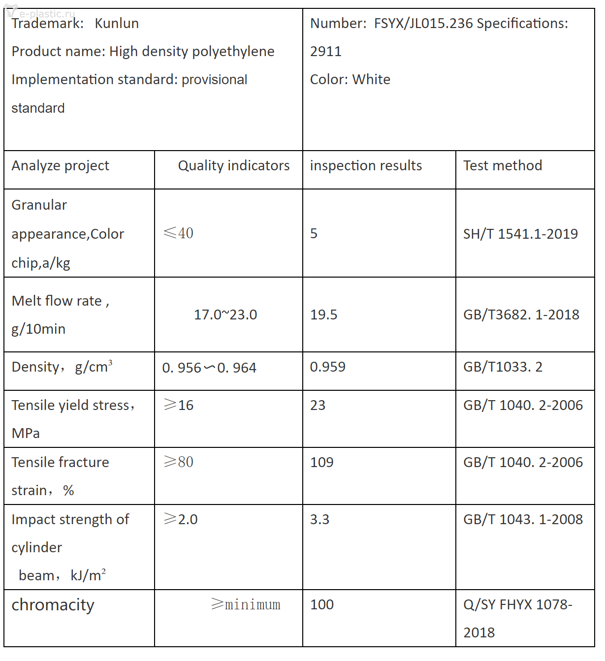

Подскажите пожалуйста аналог китайской марки HDPE 2911, что то не могу найти.

А какая у нее плотность и ПТР?

В том то и дело, что не могу найти характеристики. Партнёры прислали образцы изделий, назвали марку которую использовали и всё, больше ничего не могу добиться...

Что то странно... Для аналогичного изделия мы используем ПНД с ПТР до 6 г/10 мин при 190°C/2,16 kg а на этих марках 15-18...
В предоставленном Артур69 описании точно ПТР при 190°C/2,16 kg? Вот сегодня нашел вот такое описание:
https://www.globalsources.com/PE-resin/ ... 26084p.htm
Тут вообще и ПТР и плотность другие. Где истина?

#7 Сообщение Артур69 » 10 ноя 2024, 15:25

Принял. Спасибо! Будем пробовать.

Всё оказалось гораздо проще. Китайские производители форм используют марку 2911 по причине высокого ПТР для демонстрации прекрасной проливки гнёзд а уж какой ты будешь потом использовать материал их не очень то волнует. Так что имейте это ввиду при заключении договора и выдачи ТЗ.
