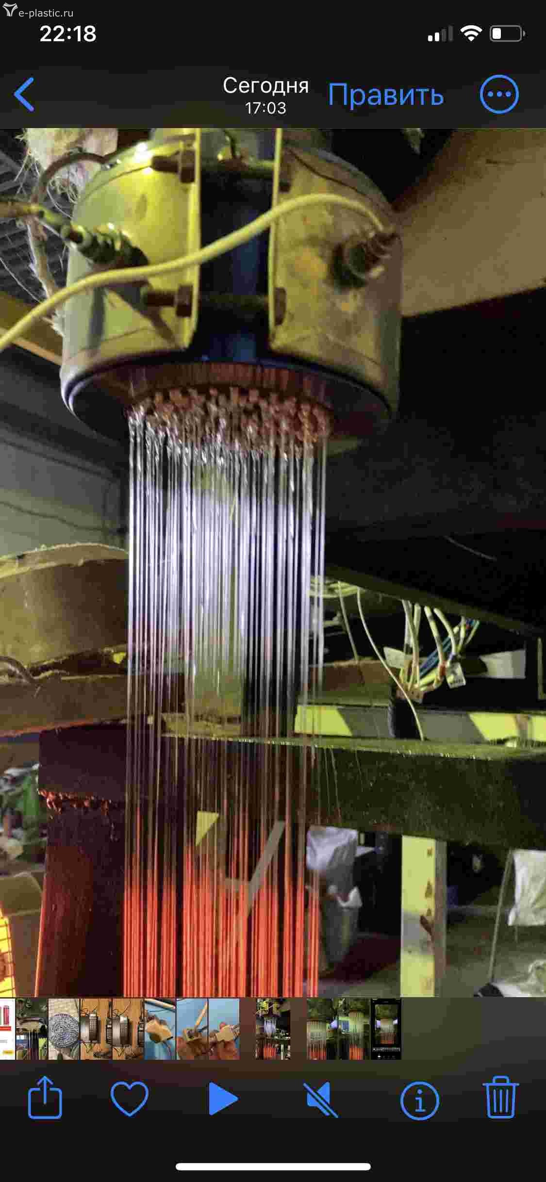

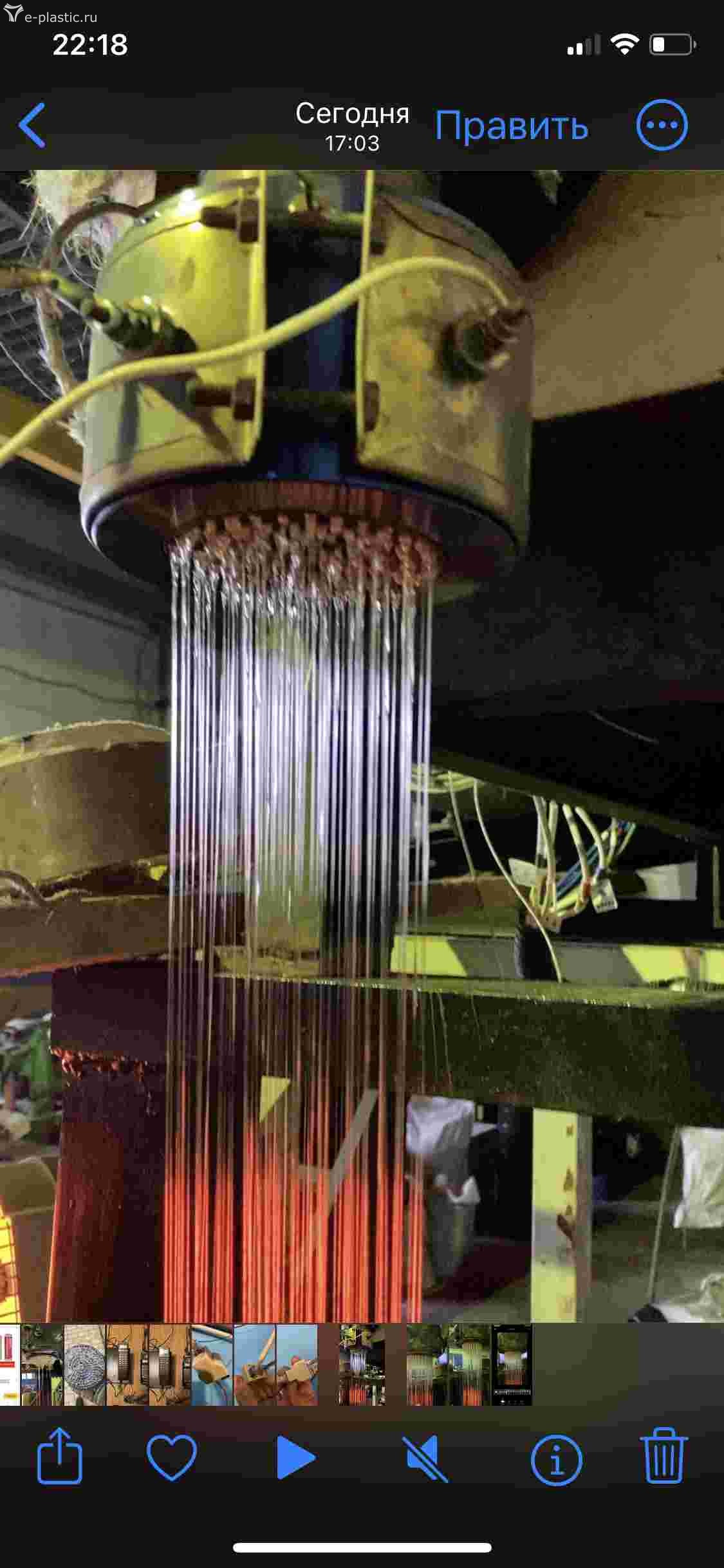

В чем причина кто подскажет где копать:
сырье волгамид 27
почему выход с фильеры в одну каплю идут пузыри и плав выходит белый не прозрачный и слипшийся.
температуру поднял до 300.
должен течь как вода он наоборот.
последнее фото как должно быть но нить холодная .
поднимаю температуру начинается шипение и белеет.
не могу выйти на нитки
выходит такой
выходит такой
должен выходить горячий плав.

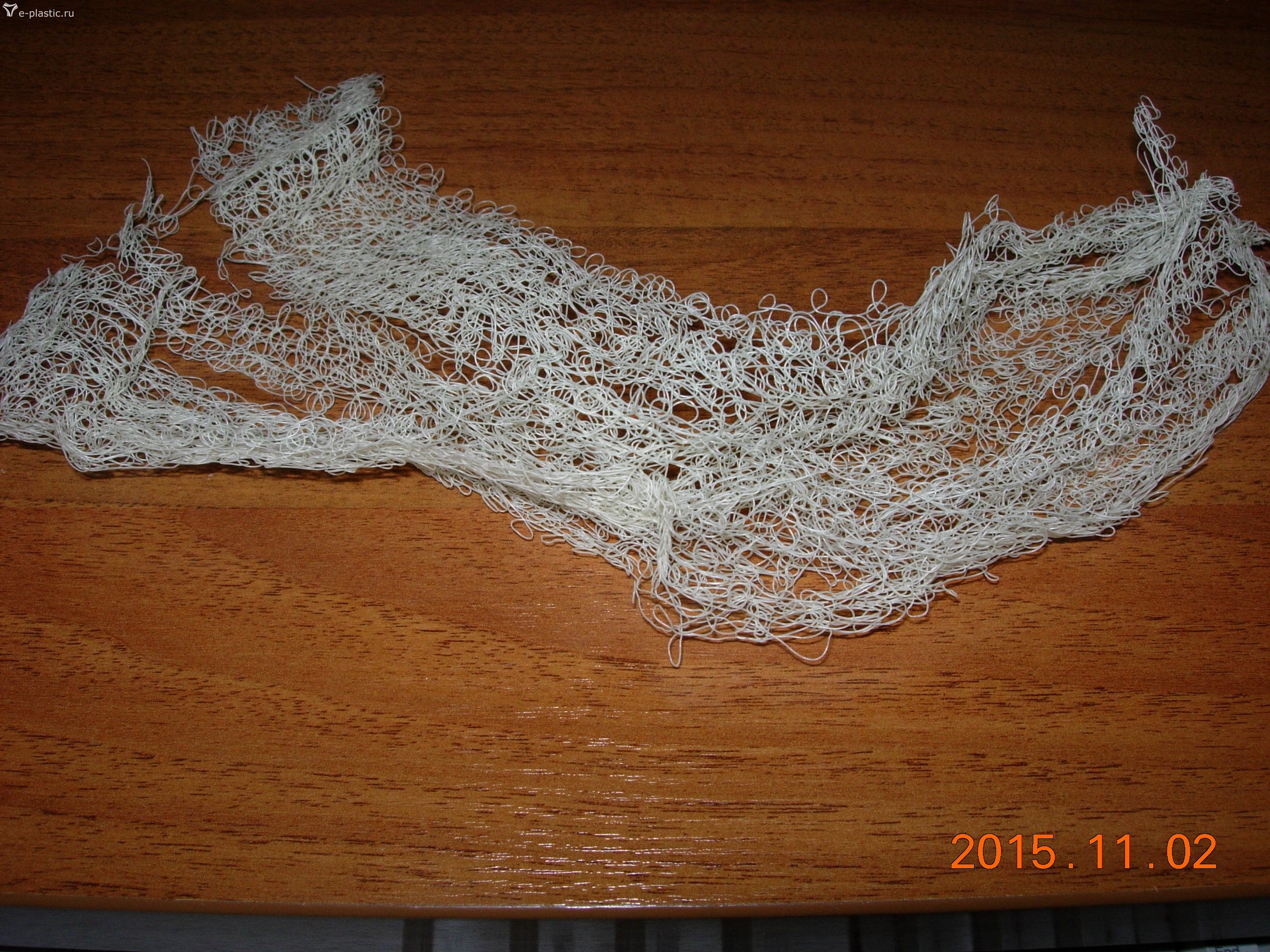

вообще мне нужен такой продукт.Изображение добиваюсь кучерявости через воду. на сухую идет прямая. нужно горячий плав отпустиь в воду и получится а у меня с фильеры выходит уже холодная. поднимая температуру получается шипение и склейка плава не знаю куда двигаться.

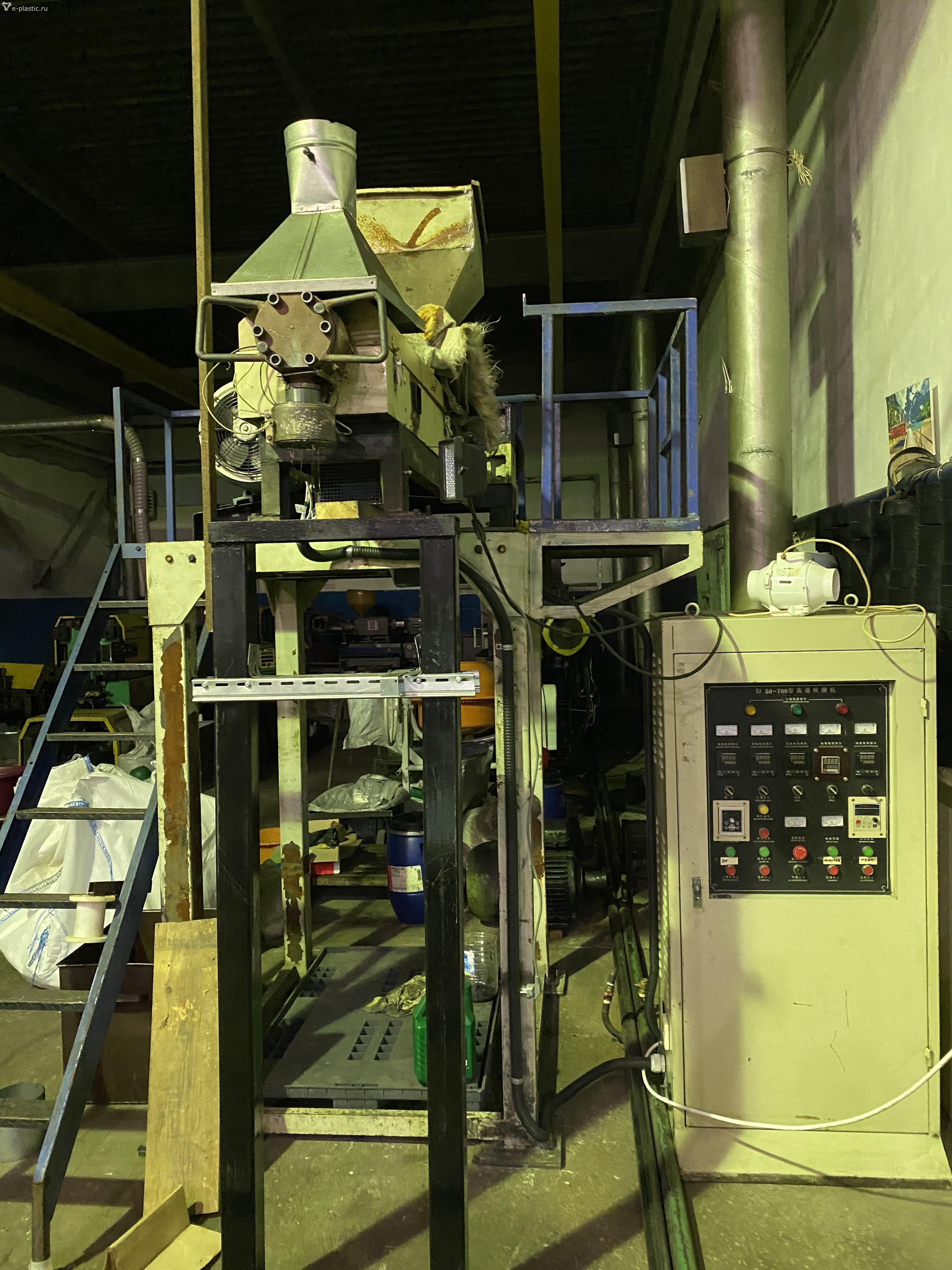

А фото экструдера стесняешься показать?

#23 Сообщение kilbil » 27 окт 2024, 13:46
ЗЮМ писал(а): 27 окт 2024, 12:32 А фото экструдера стесняешься показать?
да нет завтра фото

#24 Сообщение kilbil » 30 окт 2024, 18:26

Re: Волгамид 27 - выход на нити
#26 Сообщение Артур69 » 02 ноя 2024, 16:47

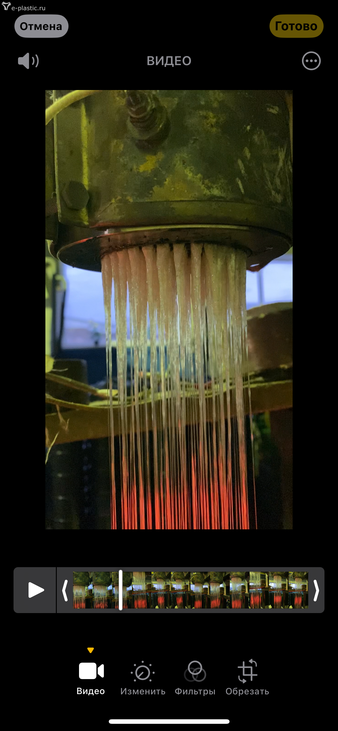

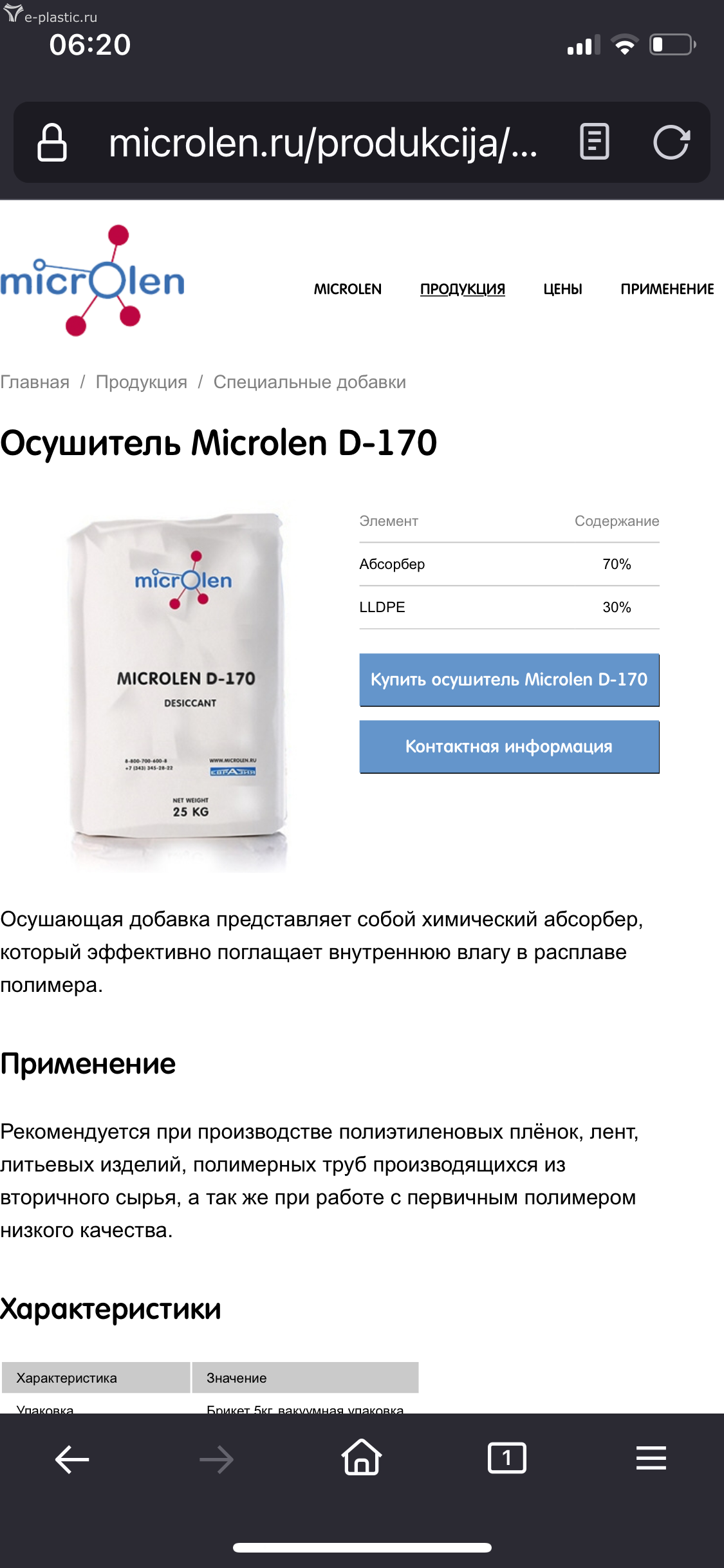

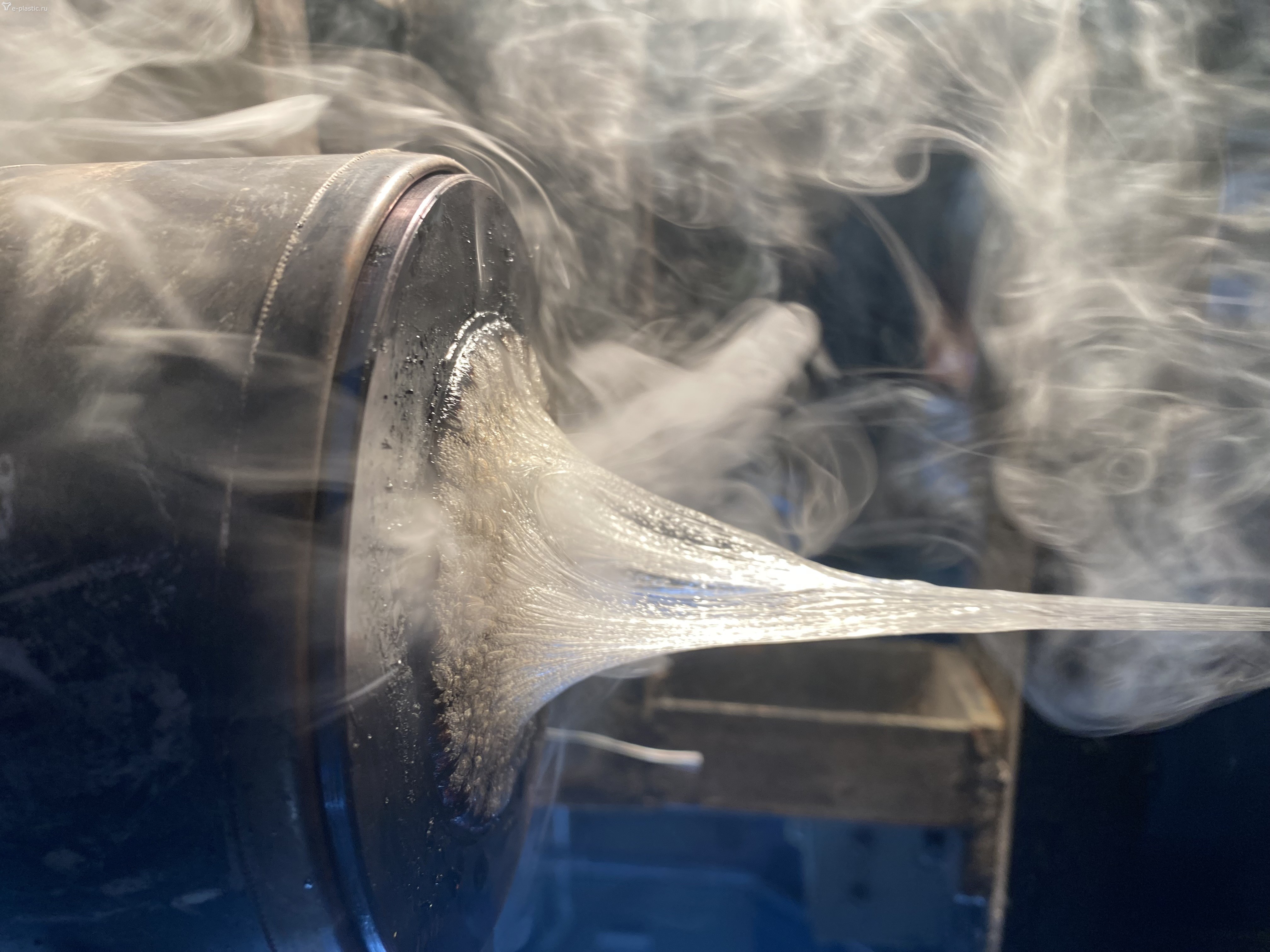

Microlen это вообще марка полиэтилена для вспепивания , что это на фото не знаю . Просто интересно как это может работать? Во первых просушенный материа не нуждается а добавках , во вторых впитает этот абсорбер влагу из материала, а сам куда ?
У меня вопрос . На последнем фото часть выше фельеры разве не должна греться? В тпа такой просвет без нагрева не есть гуд :-): .

#27 Сообщение kilbil » 02 ноя 2024, 17:01
Артур69 писал(а): 02 ноя 2024, 16:47 Microlen это вообще марка полиэтилена для вспепивания , что это на фото не знаю . Просто интересно как это может работать? Во первых просушенный материа не нуждается а добавках , во вторых впитает этот абсорбер влагу из материала, а сам куда ?
Приветствую. Артур все греется на голове стоит перед стоит.
#28 Сообщение Артур69 » 02 ноя 2024, 17:07
Вот , что я имею ввиду.
И ещё. Откуда сведения , про 0.05 % влаги или есть чем мерять ?

#29 Сообщение kilbil » 02 ноя 2024, 17:09
по совету "bander3" занялся просушкой материала помогло, но сначала пенится пыхтим потом вроде нормально. но на следующий день опять пляски. А может влиять воздух? прям пузыри надуваются с фильер.

#30 Сообщение kilbil » 02 ноя 2024, 17:11
Артур69 писал(а): 02 ноя 2024, 17:07 Вот , что я имею ввиду.
Артур ну неужели настолько большое расстояние что перехватывает?
Про влагу спросил у симплекса сказали так про влагу в грануле
