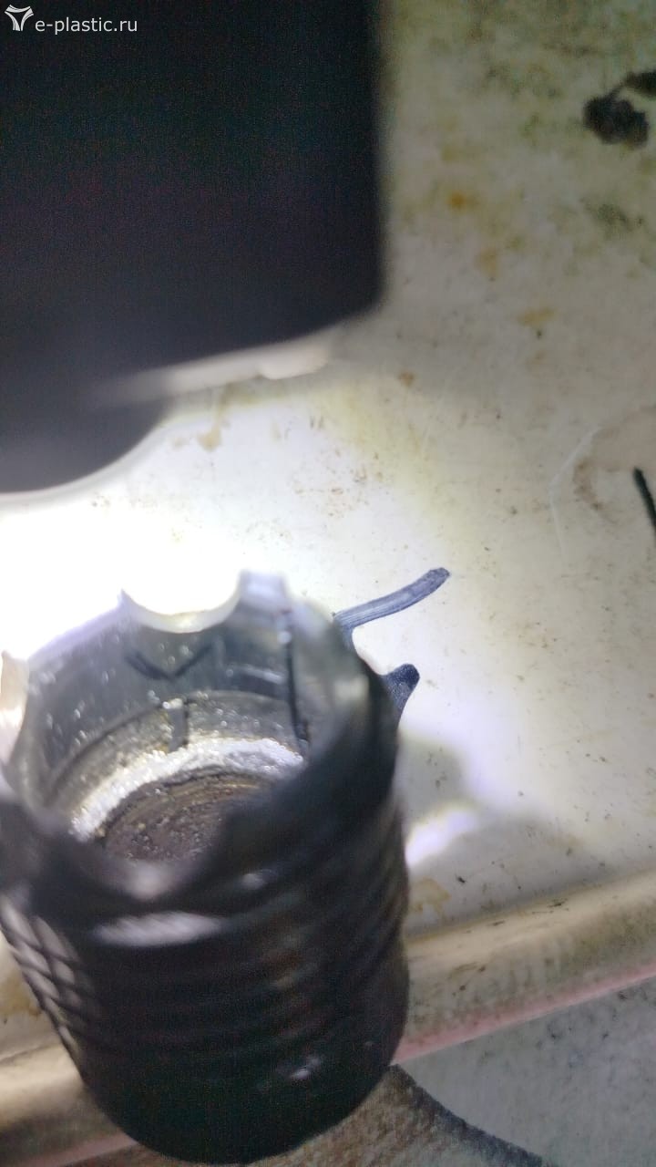

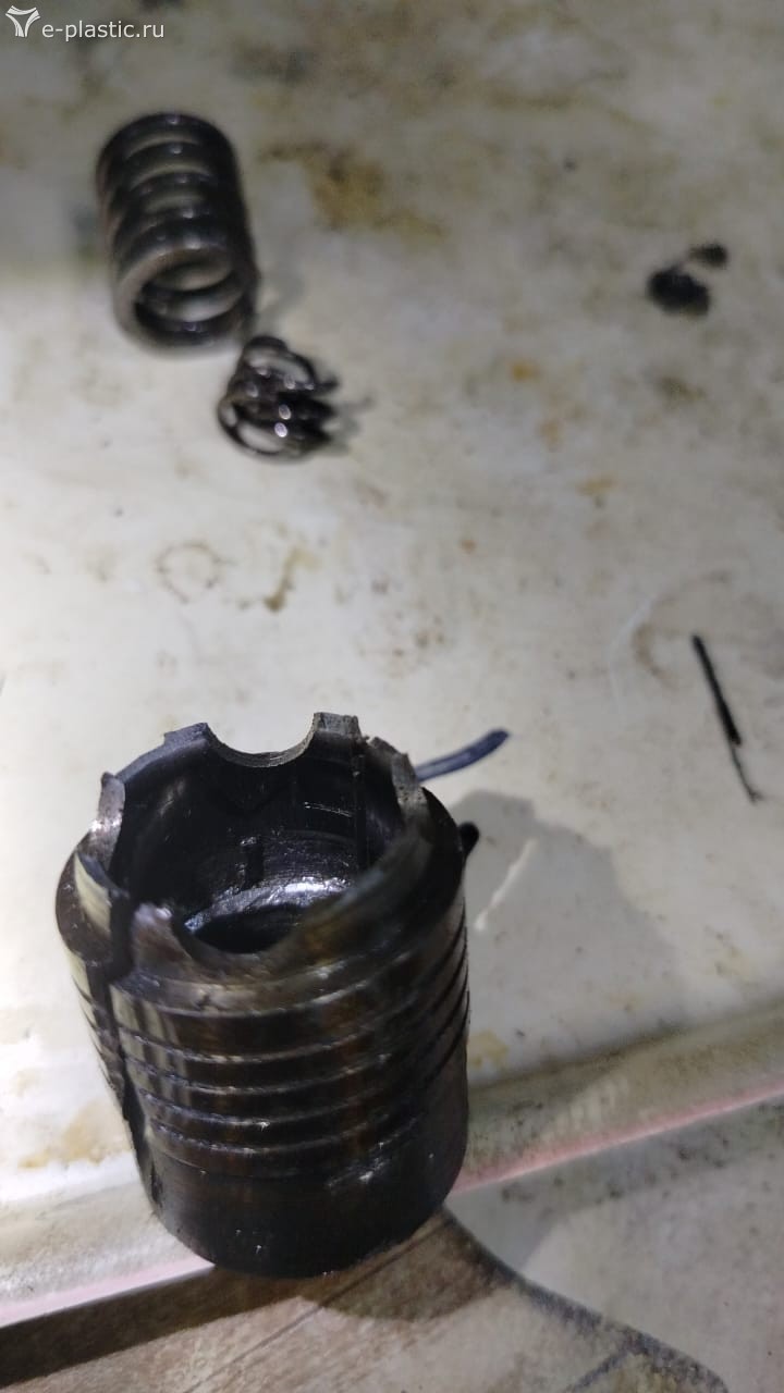

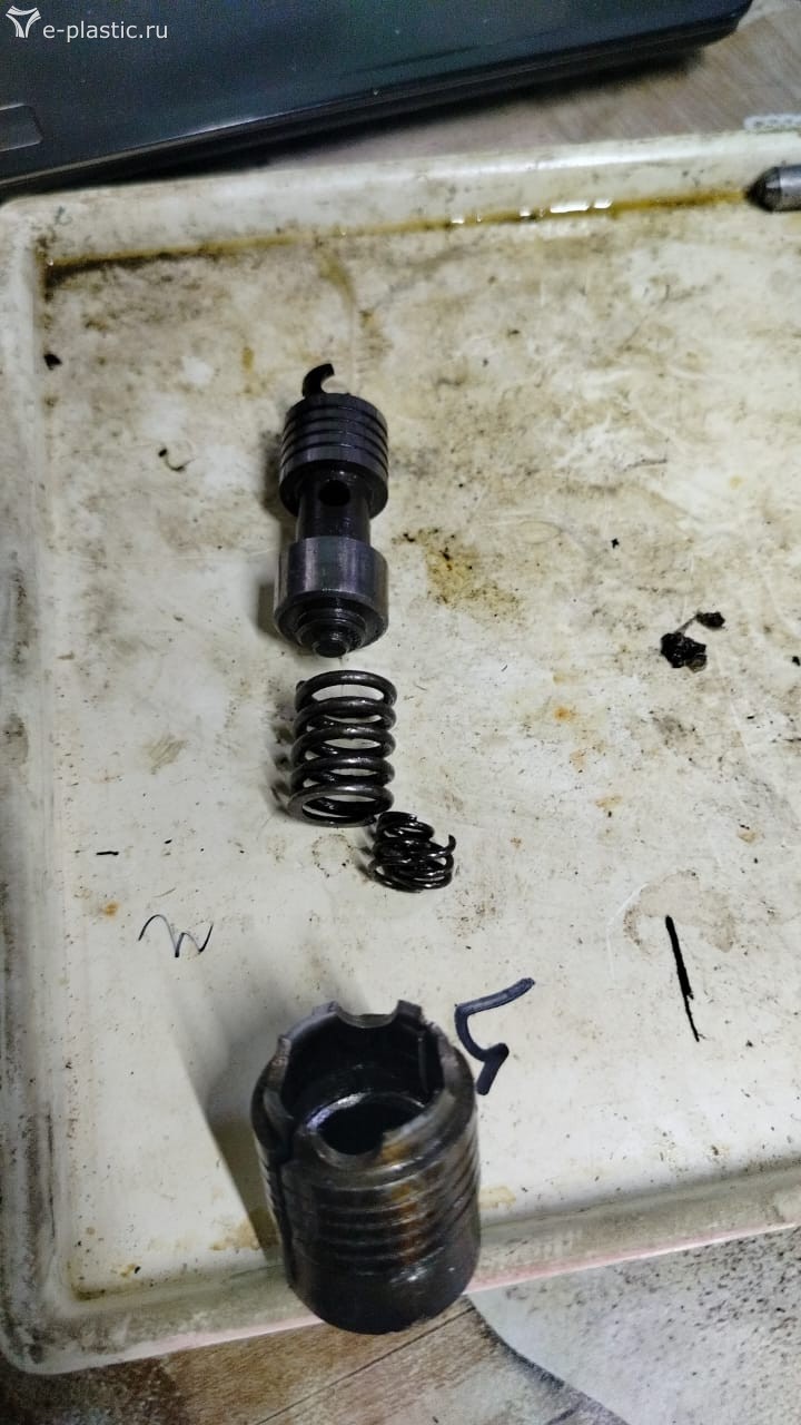

Добрый день. Причина установлена. Регулятор скорости впрыска заклинил обломками пружины . При разборке сломали корпус.

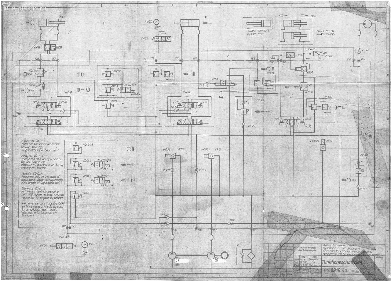

Общий вид. Обозначение на схеме VSb 20. Идентичен с VSb40- регулятором оборотов шнека. У кого есть в запасе просьба помочь Сергею.
Сообщения: 5753
Re: Куаси 410.Слабый впрыск
#9 Сообщение ЗЮМ » 29 авг 2024, 14:23

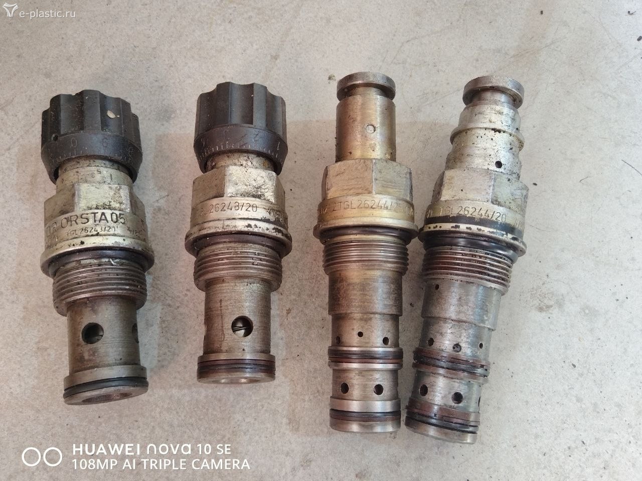

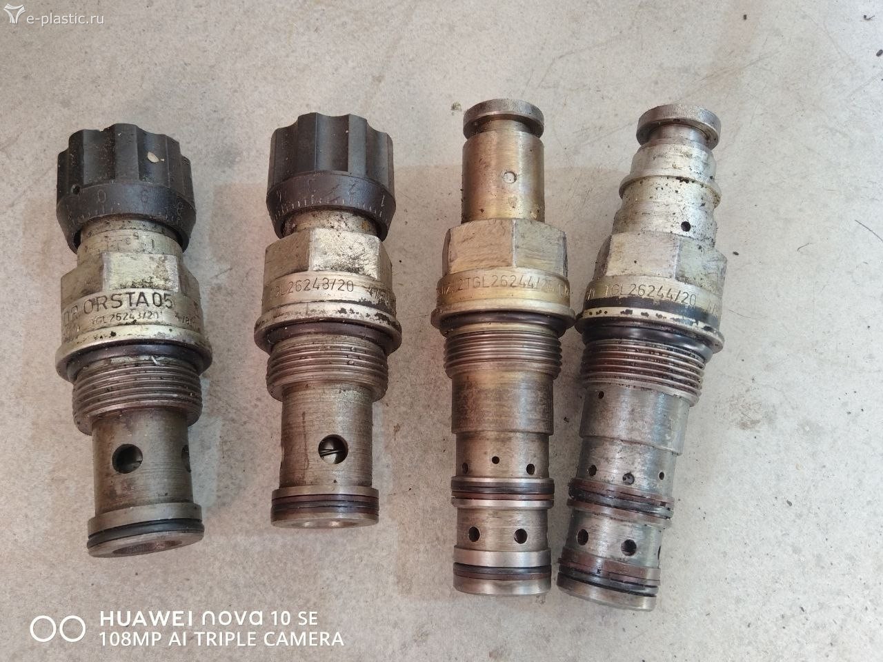

Олька прислала фото что есть. Правые два похожи тгл, не совпадает. Если они с Куаси 170- к, надо смотреть схему, сравнить символы обозначения.
Сообщения: 5753
#10 Сообщение ЗЮМ » 29 авг 2024, 14:41

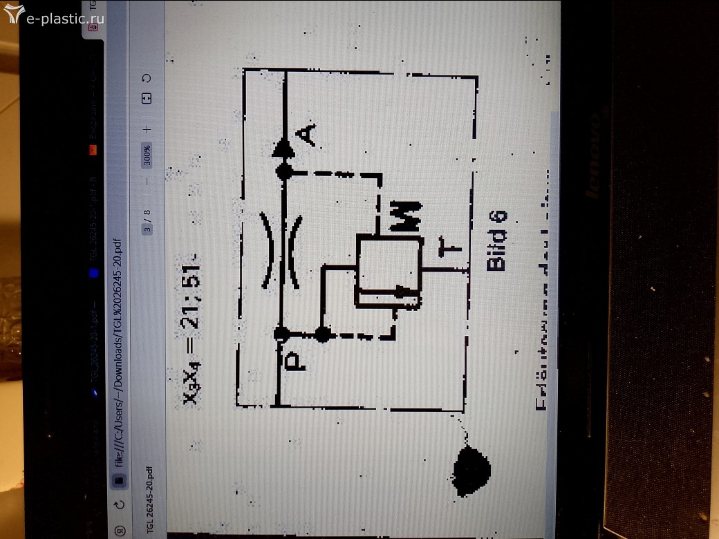

Сравнил схемы 410/100 и 170/55. Дросселя внешне похожи. Но внутри разные . Первый 410-ка трёх линейный, второй 170-ка, двух линейный. Кто не в курсе. 410/100 три линии в аппарате. 170/55 две линии в аппарате. По символам схемы видно. Поэтому TGL 410-ки 26245/20. -21.11. А 170-ки 26244/20...? Я не в курсе взаимозаменяемы или нет. На скорость формы двух линейный и визуально на много короче. Вот такие мысли.

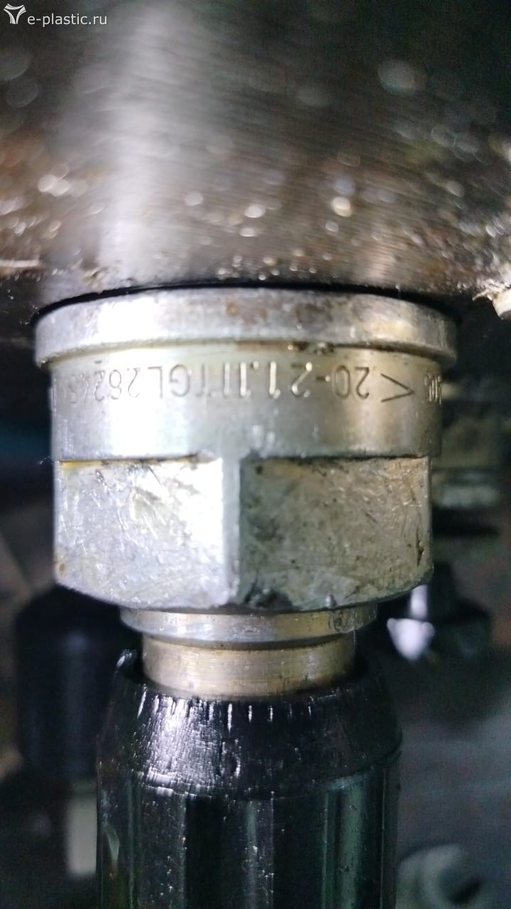

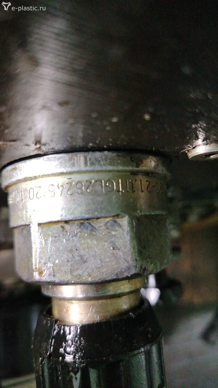

Ревизия опрос. Опись с работающей машины из Москвы. Впрыск: TGL 26245/20-6/83 ∆ ORSTA 05 -20-21.12/0. Обороты шнека: TGL26245/20-3/83∆ORSTA 05- SB20-21.02/0 . TGL- номер каталога, 20- условный проход, 3/83 - дата выпуска, ОRSTA- фирма ГДР, 05-20-21.12/0- назначение думаю начинка функция аппарата. Надо уточнять где то видел в инете раскодировку. Теперь надо Сергею переписать что у него. Для порядка. Вечером.

Если ориентироваться на этот текст выше можно понять что вследствии ревизии сравнения у нас меняются цифры, 11- Саранск, 12- Москва, 02- обороты шнека. Эти цифры указывают на конструкцию головы крутилки управления. Остальное идентично. Вот и разобрались. Дело за малым, найти и купить.

ЗЮМ писал(а): 29 авг 2024, 18:43 Если ориентироваться на этот текст выше можно понять что вследствии ревизии сравнения у нас меняются цифры, 11- Саранск, 12- Москва, 02- обороты шнека. Эти цифры указывают на конструкцию головы крутилки управления. Остальное идентично. Вот и разобрались. Дело за малым, найти и купить.
Так мой вариант не подходит?!
Злая ты, Олечка!
Сообщения: 5753
#16 Сообщение ЗЮМ » 29 авг 2024, 21:20
Те которые на фото не подходят.
Сообщения: 5753
#17 Сообщение ЗЮМ » 29 авг 2024, 22:15
Смотрим ещё раз. TGL 26244 а надо 26245 условный проход 20мм а на фото 10. Эти Олькины может с Куаси 105/

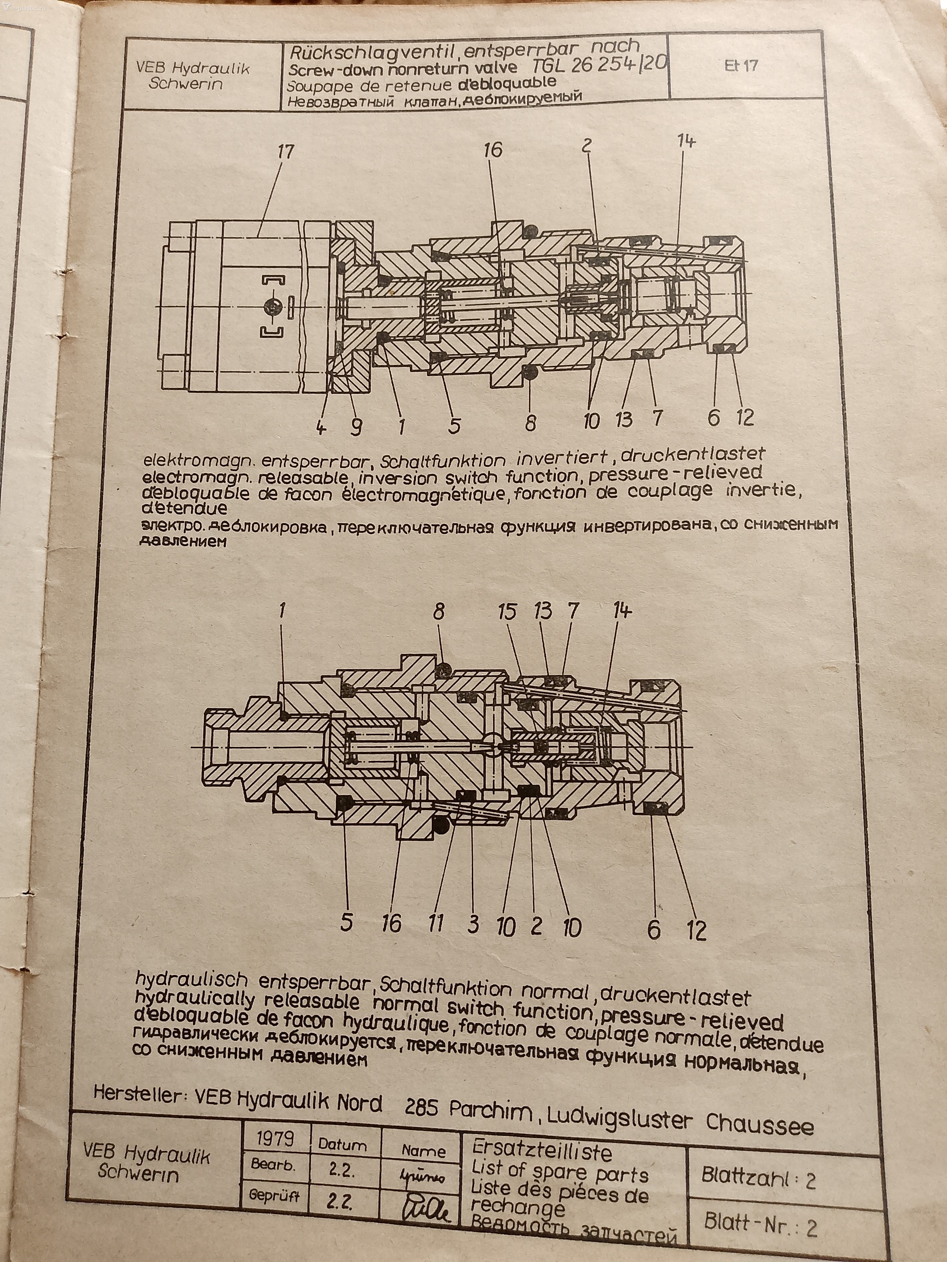

Файл можно получить по ссылке:
VID-20240829-WA0031.mp4
https://disk.yandex.ru/i/Dy5EKwAibLEr7w Нужен такой: TGL 26245/20 ORSTA 05-20-21.11/0 Вместо цифры 11 может быть 12 или 02.
Сообщения: 5753
#19 Сообщение ЗЮМ » 29 авг 2024, 23:43
А вот в этом мы нуждались всю сознательную жизнь. Огромное спасибо Артуру.Файл можно получить по ссылке:

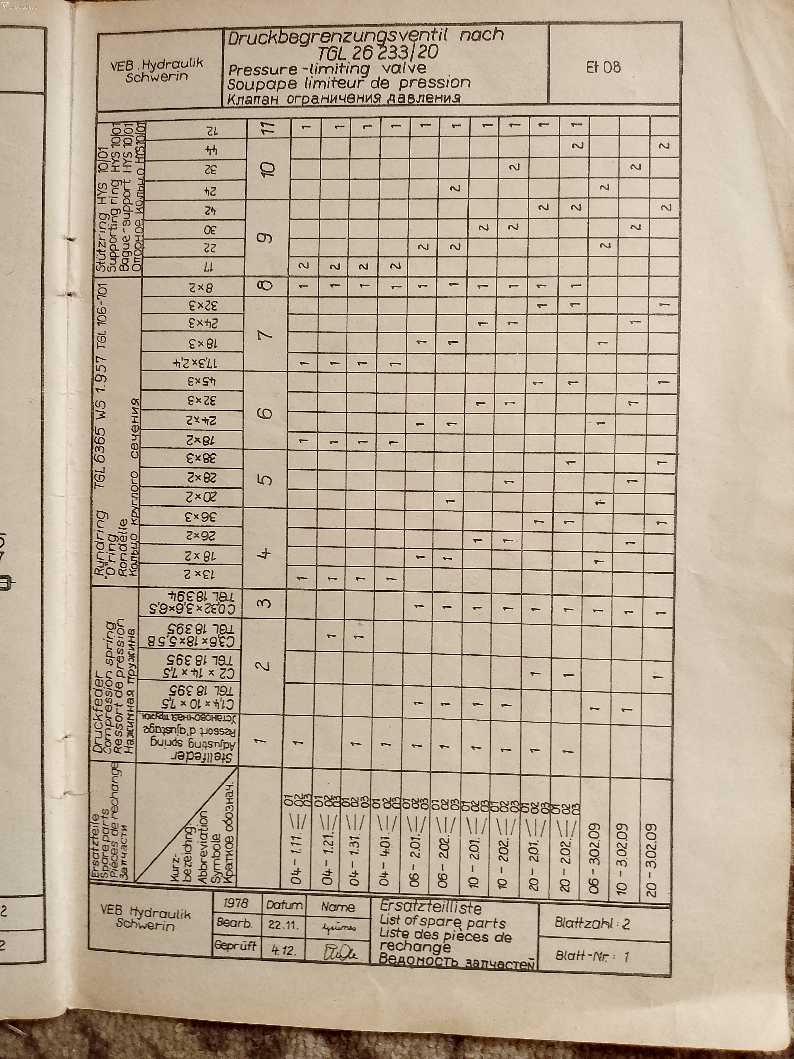

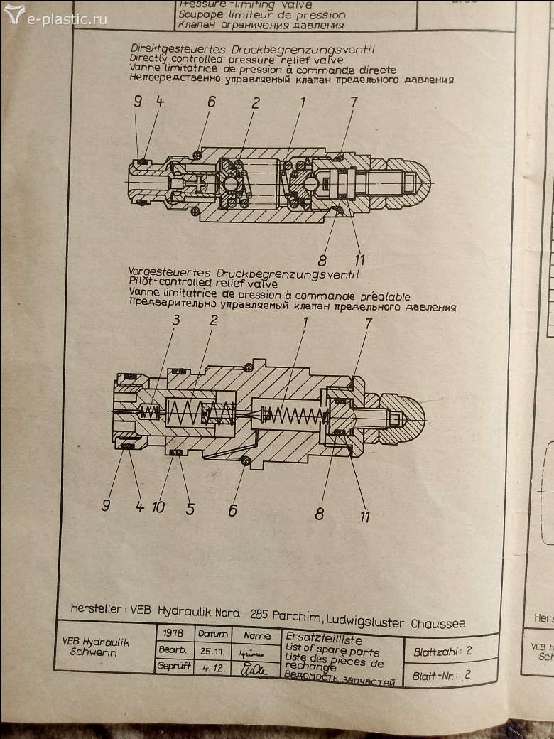

TGL 26245-20-1.pdf
https://disk.yandex.ru/i/9TVO5vYyC9se4A. Теперь все тайны шифра как на ладони. Распечатываем и переводим.

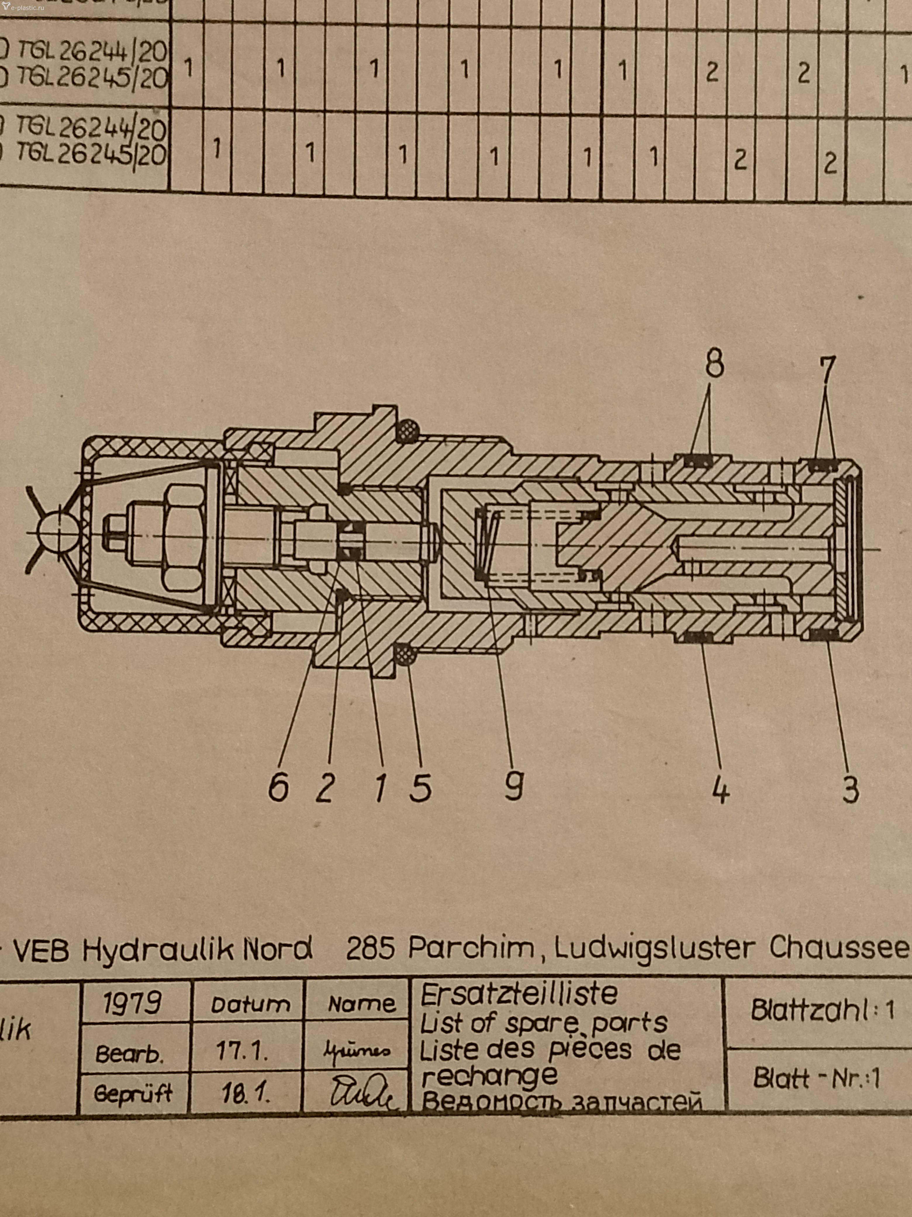

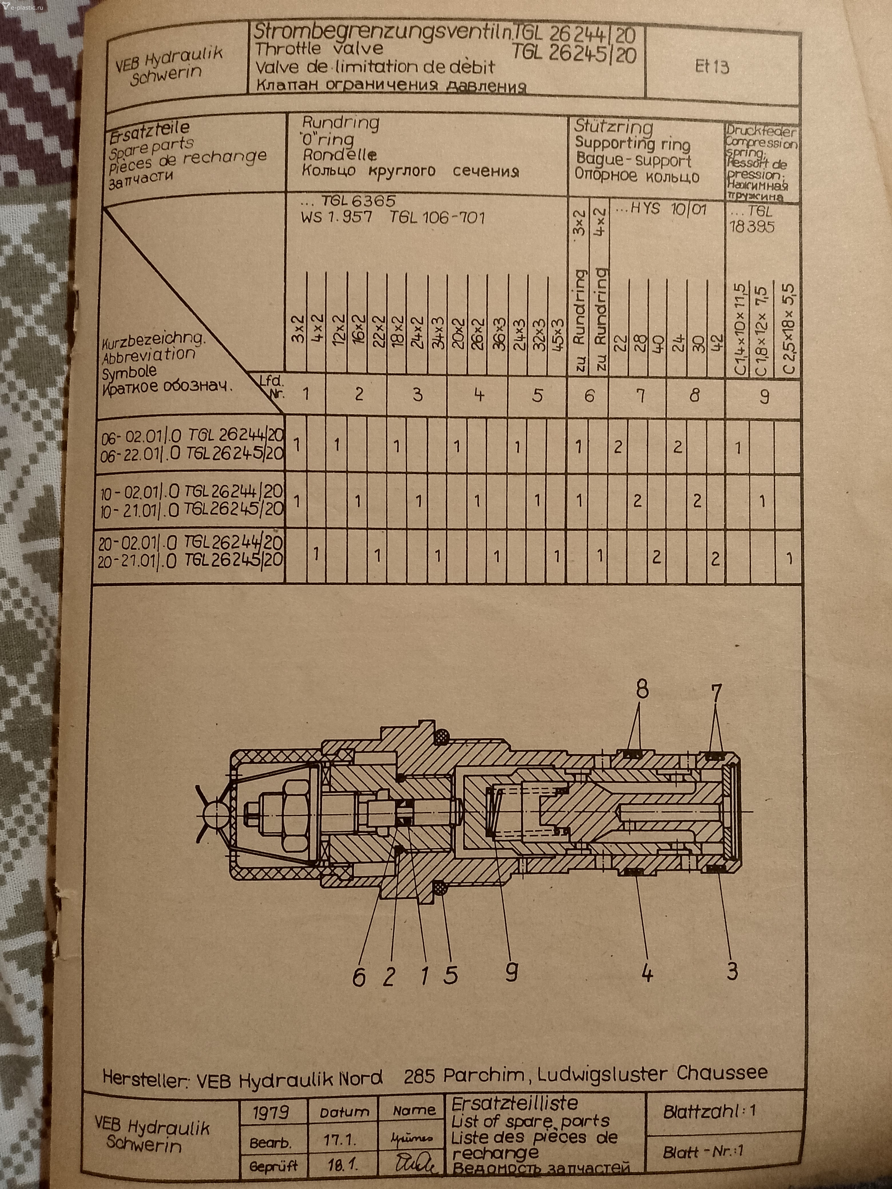

Возникла дискуссия, не спор. Одинаковые ли дроссели на впрыск и на обороты шнека. VSb 20 b VSb 40. По графике схемы ДА. Можно ли их местами менять? ДА. Теперь еще раз расписываем кодировку: TGL 26245\20 ORSTA 20-21.11 26245/20- стандарт. 20- условный проход . 21- конструктив. 11- способ регулирования. Подробности в ссылке выше. Характеристики габариты и прочее. Отличаются только способом регулирования. 11 и 02. Итак по управлению. 02-пломбируемое управление с фиксатором. 11-Рукоятка управления со шкалой и замком. 12- Рукоятка управления со шкалой без замка. Вся разница.
Сообщения: 5753
#21 Сообщение ЗЮМ » 30 авг 2024, 02:14

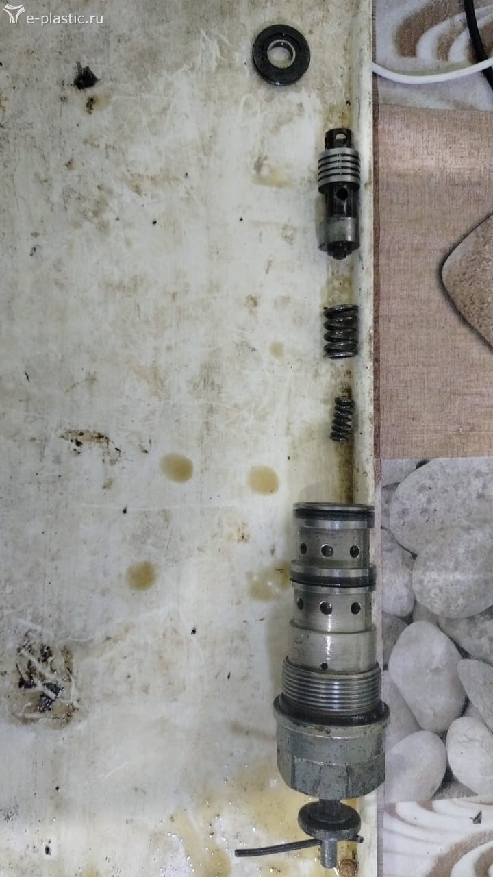

Почему так долго копаемся? Дело в том что что разрушился дроссель впрыска VSb 20. Поставили с загрузки VSb 40.То есть Поменяли местами для проверки. Давление на впрыске не появилось все сливает в бак с самого дросселя, за дросселем шланг снят и заглушен. В системе 100 атмосфер до распределителя на впрыск. А на загрузке c VSb 40 есть 50 в момент вращения шнека. Пред история: Машина работала. Крутанули дроссель впрыска и впрыск пропал, после этого достали обломки пружины. Со слов Сергея Саранск. Мое мнение и второй дроссель не внушает доверия. Либо делается что то не так. Нужен проверенный дроссель. Ищем.

Готовим спец заглушку. Цель перекрыть слив в бак с VSb20
Сообщения: 5753
#24 Сообщение ЗЮМ » 30 авг 2024, 23:16
Сообщения: 5753
#25 Сообщение ЗЮМ » 31 авг 2024, 11:19
ЗЮМ писал(а): 30 авг 2024, 23:16!
На базе сломанногоVSb20 готовим универсальную заглушку. Отверстие L нарезать резьбу, заглушить. Пистон блокирует отвод в бак Т.
