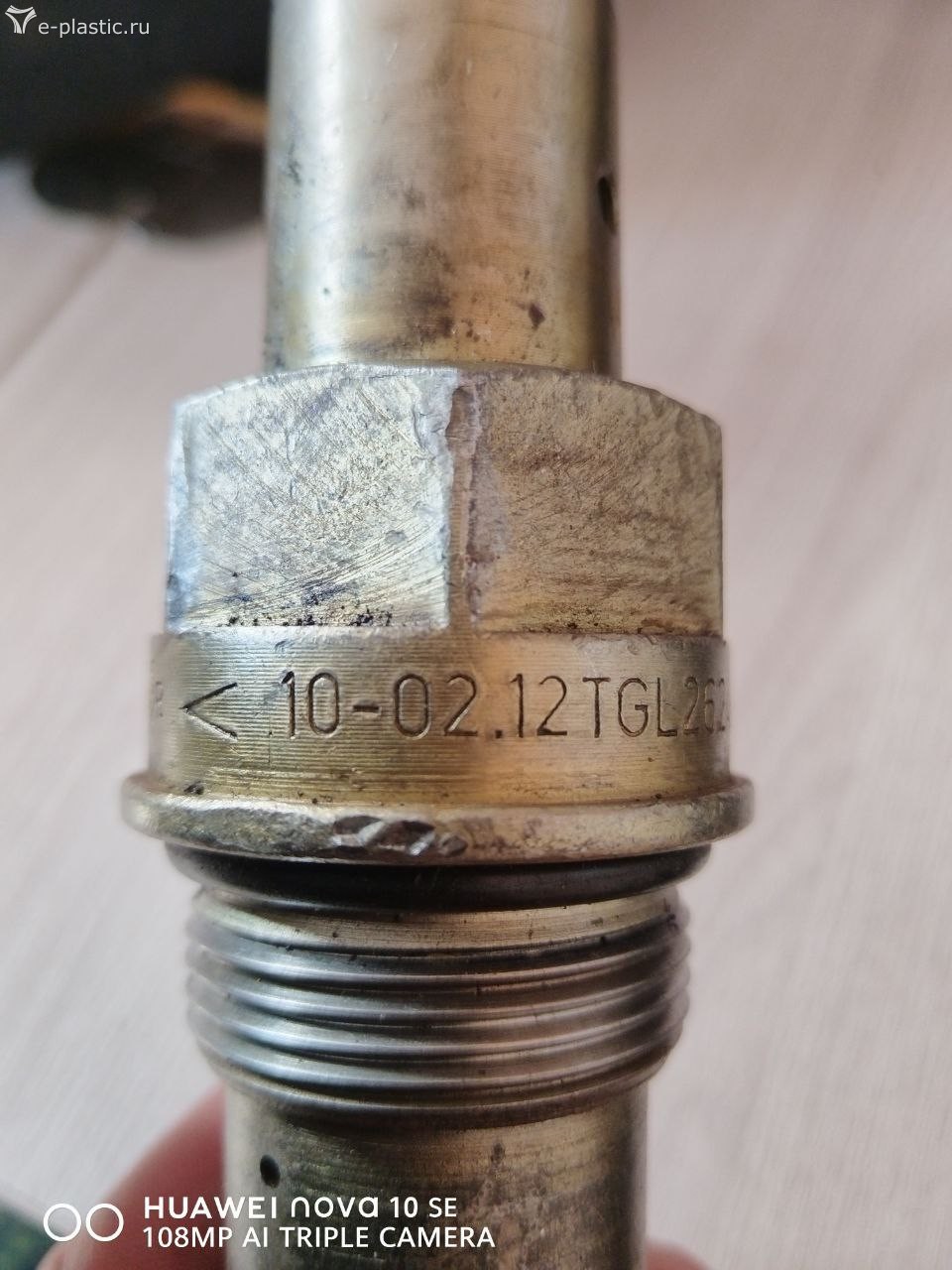

Добрый день. Причина установлена. Регулятор скорости впрыска заклинил обломками пружины . При разборке сломали корпус.

Модель
Сообщения: 5734
Благодарил (а): 614 раз
Поблагодарили: 836 раз
Re: Куаси 410.Слабый впрыск
#8 Сообщение ЗЮМ » 29 авг 2024, 14:14
Общий вид. Обозначение на схеме VSb 20. Идентичен с VSb40- регулятором оборотов шнека. У кого есть в запасе просьба помочь Сергею.
Сообщения: 5734
#9 Сообщение ЗЮМ » 29 авг 2024, 14:23

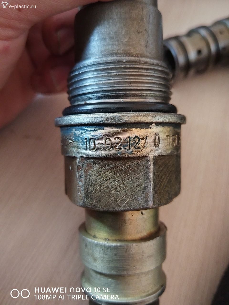

Олька прислала фото что есть. Правые два похожи тгл, не совпадает. Если они с Куаси 170- к, надо смотреть схему, сравнить символы обозначения.
Сообщения: 5734
#10 Сообщение ЗЮМ » 29 авг 2024, 14:41

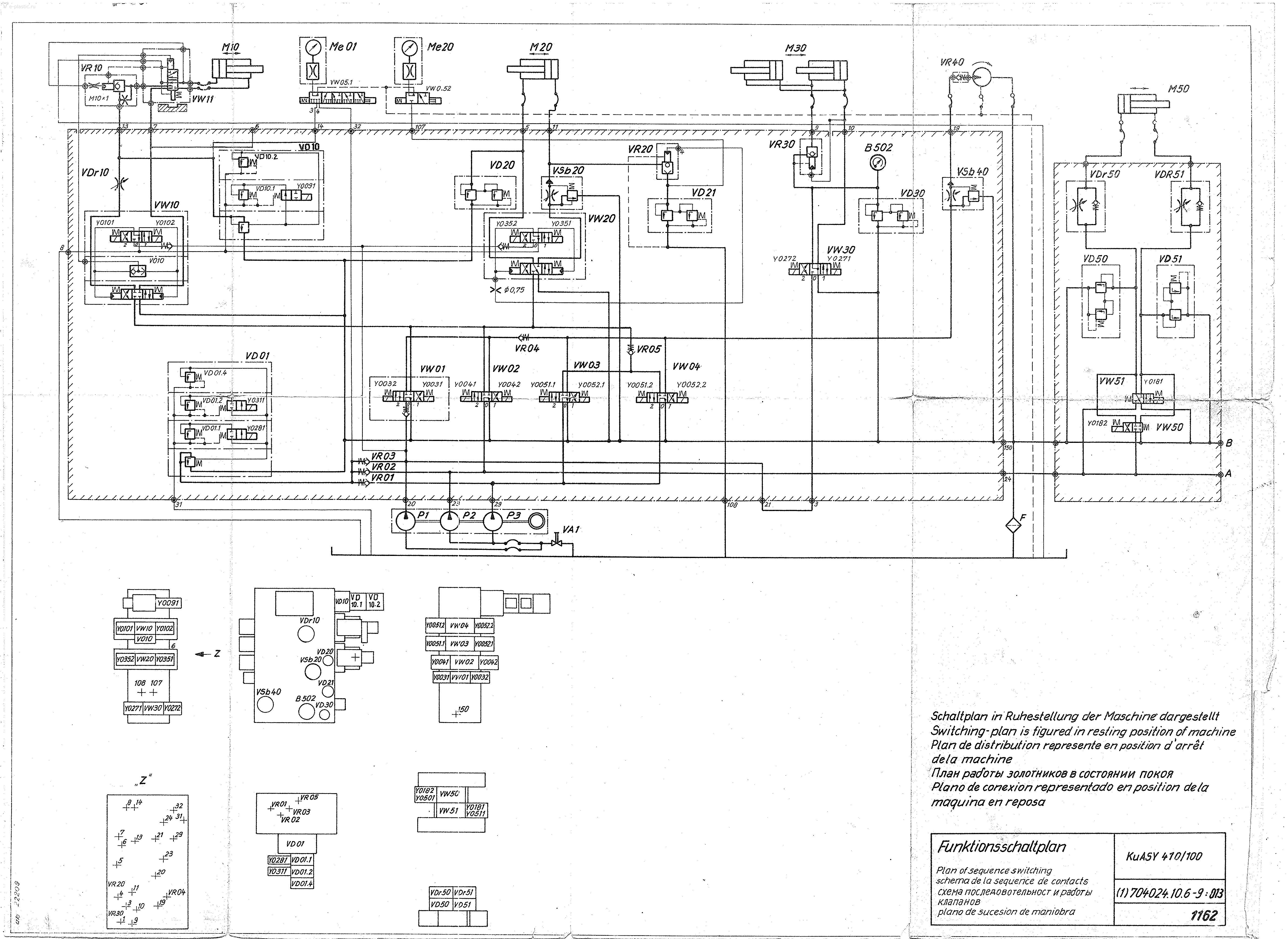

Сравнил схемы 410/100 и 170/55. Дросселя внешне похожи. Но внутри разные . Первый 410-ка трёх линейный, второй 170-ка, двух линейный. Кто не в курсе. 410/100 три линии в аппарате. 170/55 две линии в аппарате. По символам схемы видно. Поэтому TGL 410-ки 26245/20. -21.11. А 170-ки 26244/20...? Я не в курсе взаимозаменяемы или нет. На скорость формы двух линейный и визуально на много короче. Вот такие мысли.

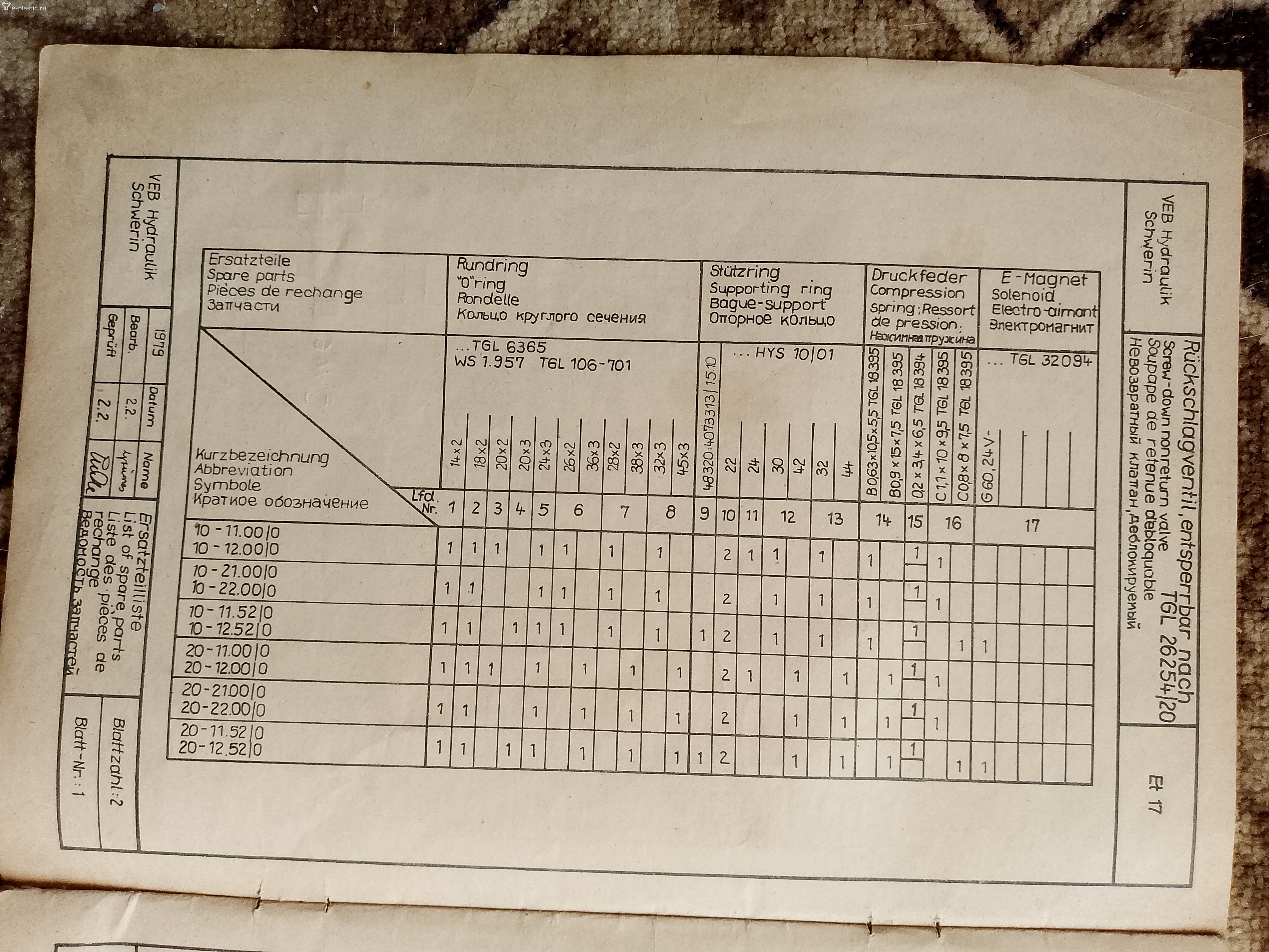

Ревизия опрос. Опись с работающей машины из Москвы. Впрыск: TGL 26245/20-6/83 ∆ ORSTA 05 -20-21.12/0. Обороты шнека: TGL26245/20-3/83∆ORSTA 05- SB20-21.02/0 . TGL- номер каталога, 20- условный проход, 3/83 - дата выпуска, ОRSTA- фирма ГДР, 05-20-21.12/0- назначение думаю начинка функция аппарата. Надо уточнять где то видел в инете раскодировку. Теперь надо Сергею переписать что у него. Для порядка. Вечером.

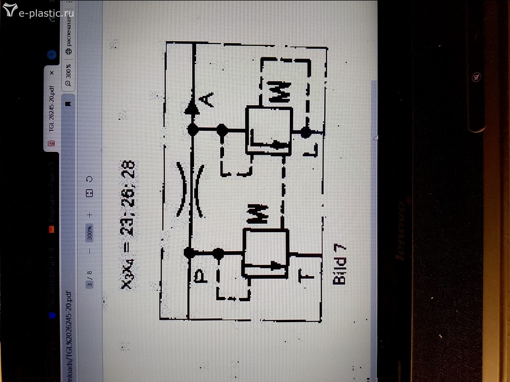

Клапаны стандарта TGL серии 26245/20 могут быть заказаны в следующих исполнениях:
21 - без предохранительного клапана, без обратного клапана, с функцией обратного клапана или предохранительного Клапана
23 - с предохранительным клапаном, фиксированная установка на 8 МПа давления, без функции обратного клапана
26 - с предохранительным клапаном, фиксированной установкой 12 МПа давления, без функции обратного клапана
28 - с предохранительным клапаном, фиксированной установкой 14,5 МПа давления, без функции обратного клапана
31 - без предохранительного клапана, с обратным клапаном
51-Номинальное давление 16 МПа, без предохранительного клапана с допустимым остаточным расходом, без функции обратного клапана
Кроме того, эти устройства могут быть оснащены:
01 - шпилька с контргайкой и колпачком, пломбируемая
02 - кнопка управления с фиксатором
11 - кнопка управления со шкалой и замком
12 - кнопка управления со шкалой без замка
65 - фиксированная установка расход воздуха подключение 6,3 л / мин
70 - фиксированный расход 10 л / мин
72 - фиксированный расход 16 л / мин
Пример заказа:

Если ориентироваться на этот текст выше можно понять что вследствии ревизии сравнения у нас меняются цифры, 11- Саранск, 12- Москва, 02- обороты шнека. Эти цифры указывают на конструкцию головы крутилки управления. Остальное идентично. Вот и разобрались. Дело за малым, найти и купить.

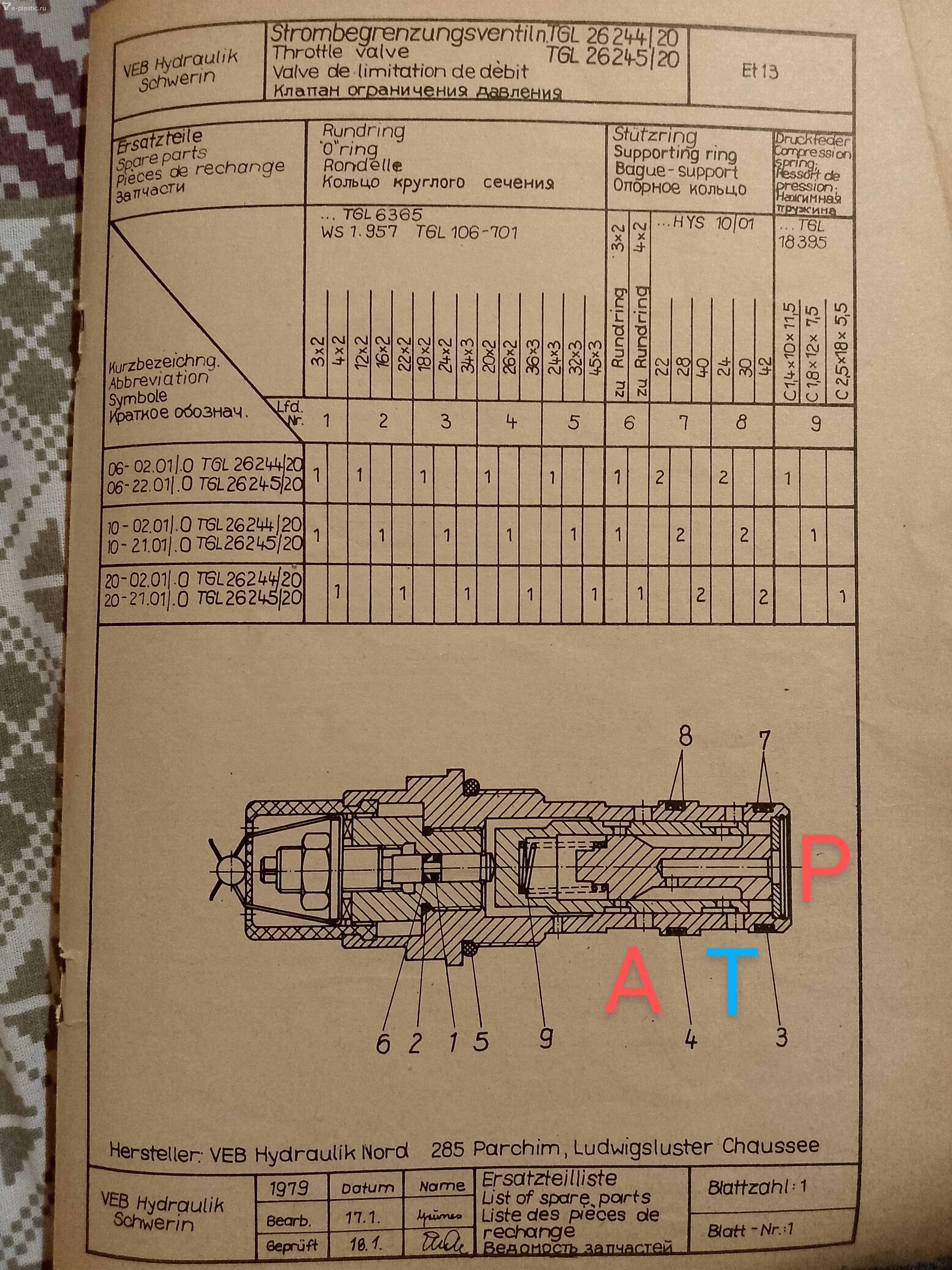

Смотрим ещё раз. TGL 26244 а надо 26245 условный проход 20мм а на фото 10. Эти Олькины может с Куаси 105/

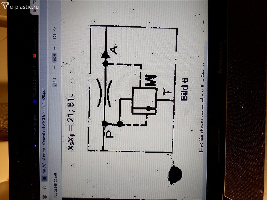

TGL 26245-20-1.pdf
https://disk.yandex.ru/i/9TVO5vYyC9se4A. Теперь все тайны шифра как на ладони. Распечатываем и переводим.

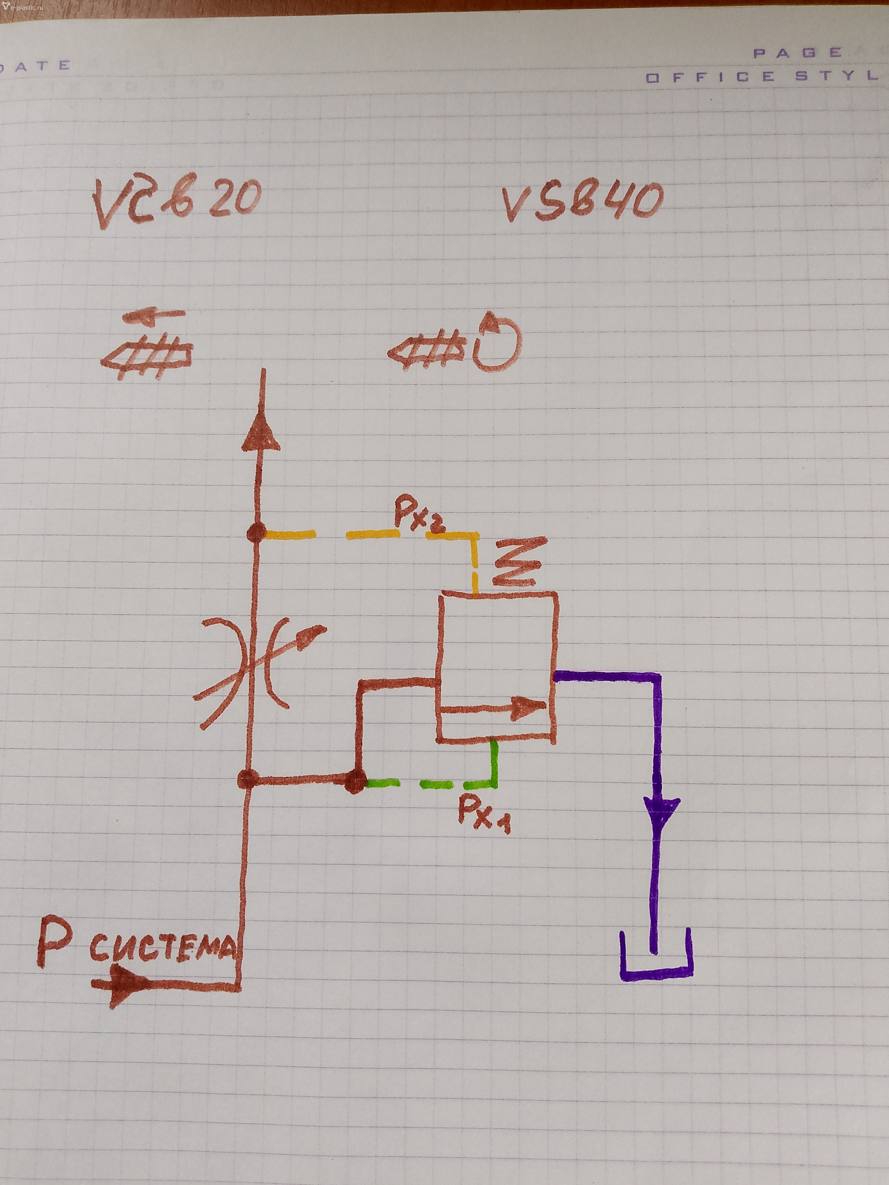

Возникла дискуссия, не спор. Одинаковые ли дроссели на впрыск и на обороты шнека. VSb 20 b VSb 40. По графике схемы ДА. Можно ли их местами менять? ДА. Теперь еще раз расписываем кодировку: TGL 26245\20 ORSTA 20-21.11 26245/20- стандарт. 20- условный проход . 21- конструктив. 11- способ регулирования. Подробности в ссылке выше. Характеристики габариты и прочее. Отличаются только способом регулирования. 11 и 02. Итак по управлению. 02-пломбируемое управление с фиксатором. 11-Рукоятка управления со шкалой и замком. 12- Рукоятка управления со шкалой без замка. Вся разница.
Сообщения: 5734
#21 Сообщение ЗЮМ » 30 авг 2024, 02:14
Почему так долго копаемся? Дело в том что что разрушился дроссель впрыска VSb 20. Поставили с загрузки VSb 40.То есть Поменяли местами для проверки. Давление на впрыске не появилось все сливает в бак с самого дросселя, за дросселем шланг снят и заглушен. В системе 100 атмосфер до распределителя на впрыск. А на загрузке c VSb 40 есть 50 в момент вращения шнека. Пред история: Машина работала. Крутанули дроссель впрыска и впрыск пропал, после этого достали обломки пружины. Со слов Сергея Саранск. Мое мнение и второй дроссель не внушает доверия. Либо делается что то не так. Нужен проверенный дроссель. Ищем.

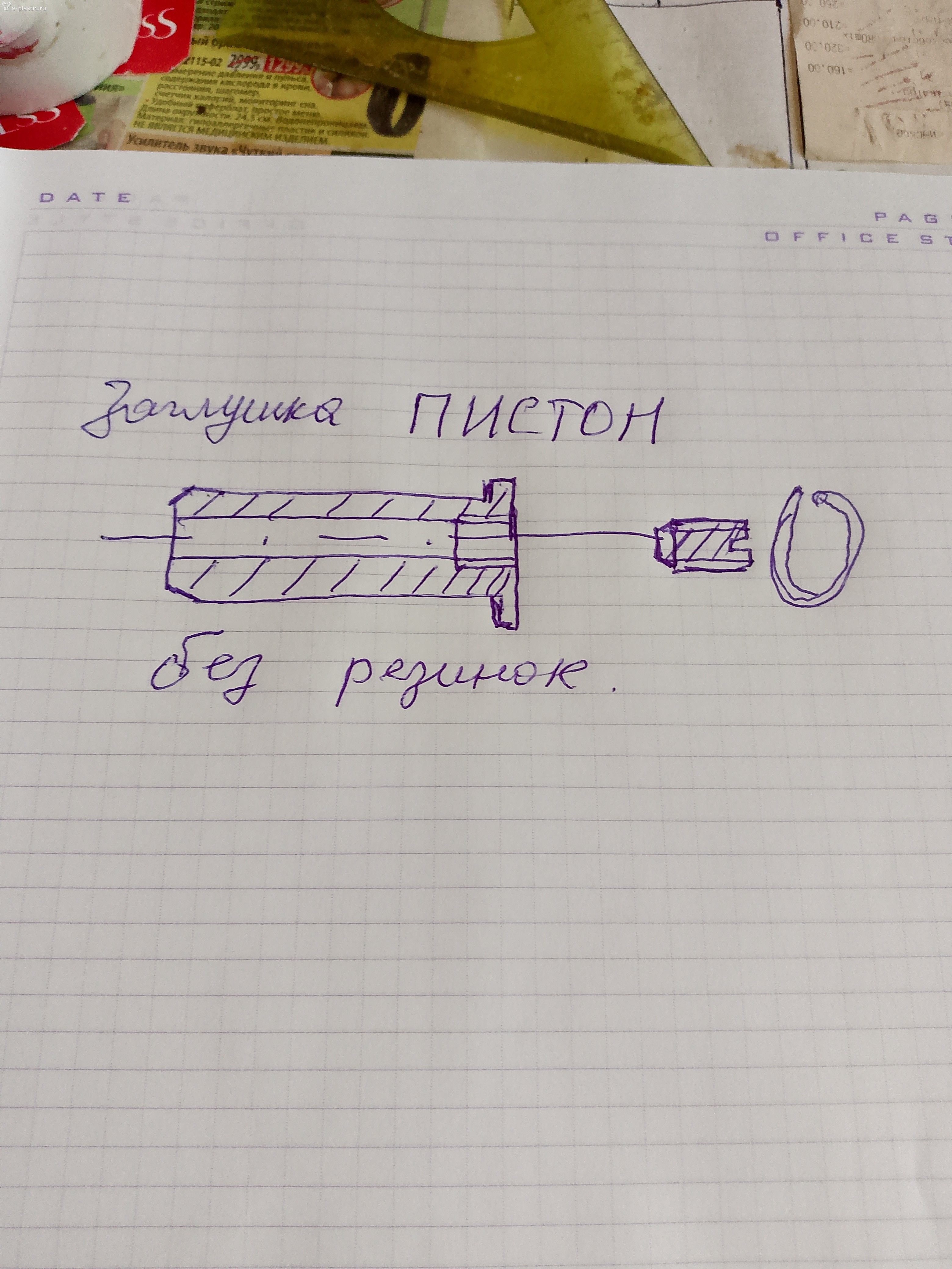

Готовим спец заглушку. Цель перекрыть слив в бак с VSb20

На базе сломанногоVSb20 готовим универсальную заглушку. Отверстие L нарезать резьбу, заглушить. Пистон блокирует отвод в бак Т.

На гидравлических схемах может встречаться буквенные обозначения P, Т, Х, Y, L и М – это линии напора, слива,
управления, слива управления, дренажа и место подключения манометра.
