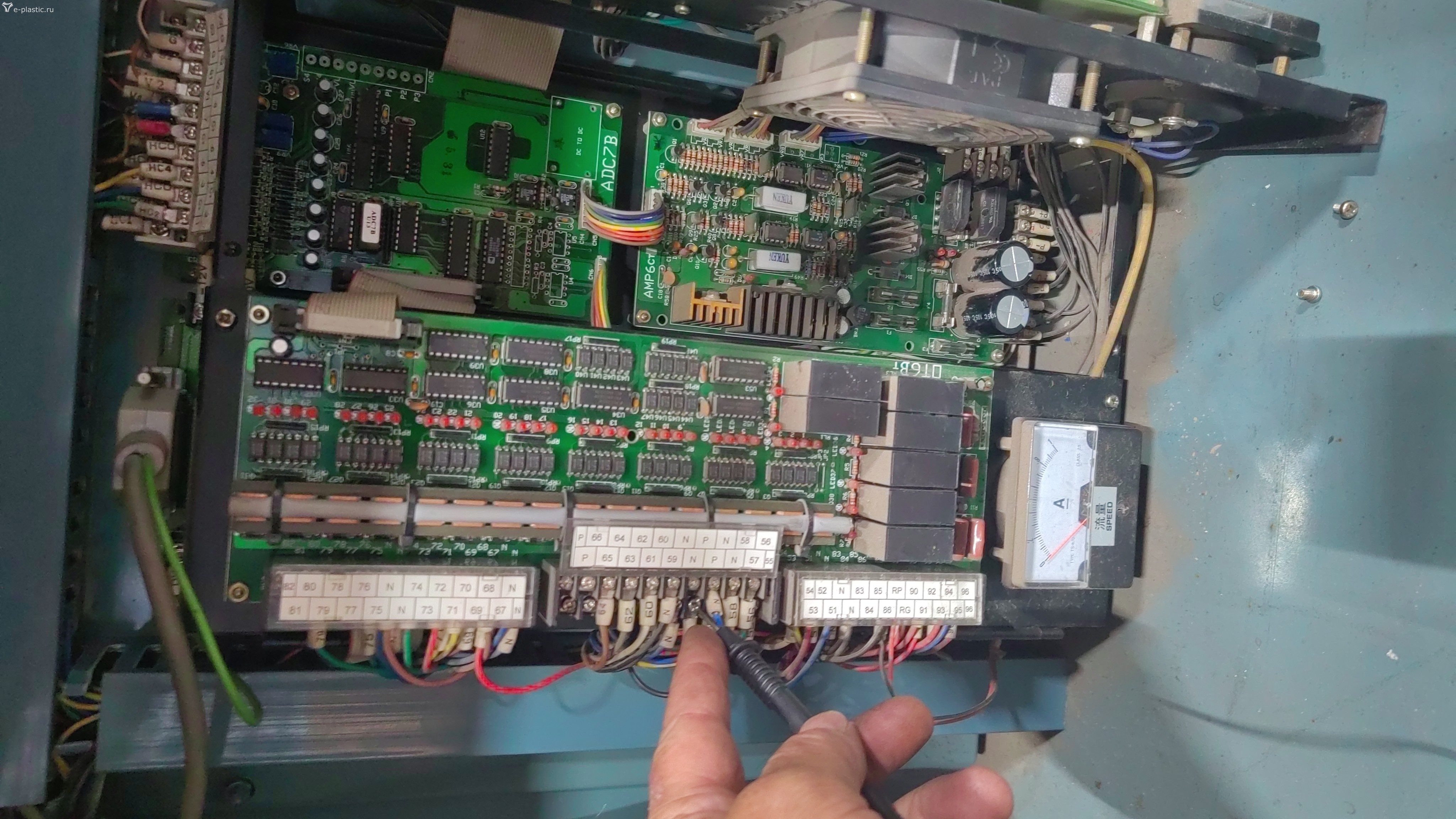

Здравствуйте. Пропал +24 вольта на управлении магнитами. Двигатель работает. Насос (при нажатии кнопок управления) включается. На этом всё.
Буду благодарен за любую информацию.

Вы бы хоть фото электрошкафа приложили. Не у каждого в кладовке валяется CUN-200.

Только ссылкой получается фото вставить.
Там, где щуп, на этой клеме должно быть +24 вольта.

Дмитрий_65 писал(а): 24 июл 2024, 19:50 Вот фото.

Этот провод имеет цвет и бирку с номером. Теперь находите второй конец этого провода в районе источника/блоков питания или предохранителей, если они есть. Иногда эту цепь могут коммутировать пускателем/реле. Предположу, что на один из входов "прилетело" 220 Вольт и источник вышел из строя. Дискретные входы контроллера тоже надо будет проверить (плата в левом верхнем углу, где "потерялось" 24 Вольта).
Все электронные платы хорошо бы снять со станка и почистить от пыли/грязи.

Итак, работа проведена. Далее, со слов киповца, который занимался ремонтом.
В ТПА есть реле времени, которое переключает эл. двигатель со звезды на треугольник. В моём случае ( причина не выевлена), задержка по времени переключения отсутствовала. По этому не подавалось +24 вольта на магниты.
После установки на реле интервала времени переключения в 3 секунды, ТПА заработал в штатном режиме. Есть вероятность, что где-то был плохой контакт ( возможно, на самом реле).Но факт остаётся фактом. Машина работает.

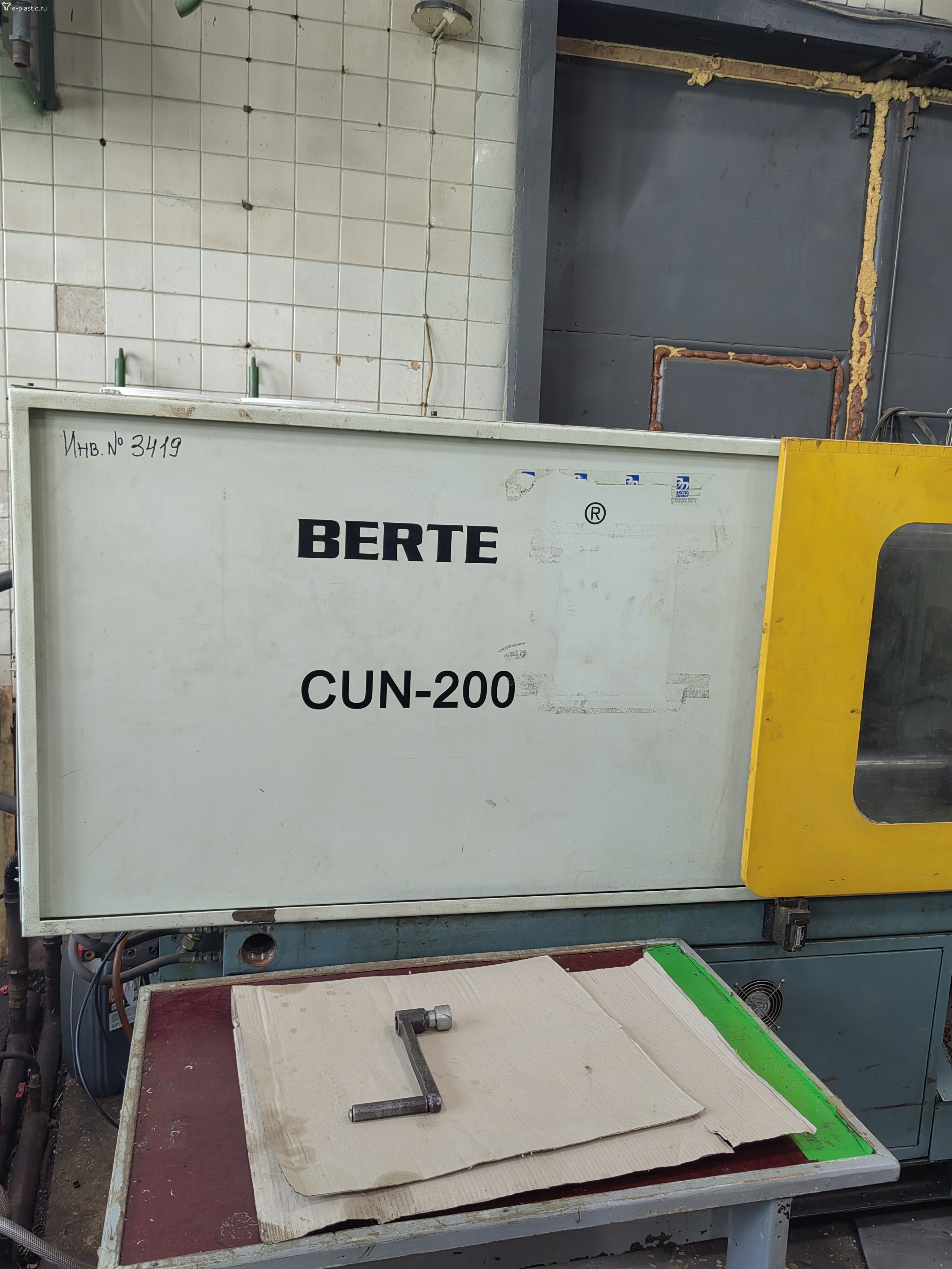

Судя по контроллеру, это разработка 80-х годов. Более точно подскажут даты изготовления на микросхемах. Они больше 1-2 лет на складах не лежат. На контроллере же должен быть логотип производителя. Может, ещё существует. А так документацию, тот же паспорт, например, искать только у эксплуатантов.
Re: ТПА CUN-200 BERTE. Нет 24 вольта.
#11 Сообщение Артур69 » 30 июл 2024, 06:21
Дмитрий_65 писал(а): 29 июл 2024, 23:34 Спасибо. Покажу Ваше сообщение специалисту, который занимался ремонтом. Надеюсь, он поймёт, о чём Вы пишите.
Я, к сожалению, такими знаниями не обладаю.
Кстати, по документации, не подскажите, где можно найти на этот ТПА?
Cybertech?

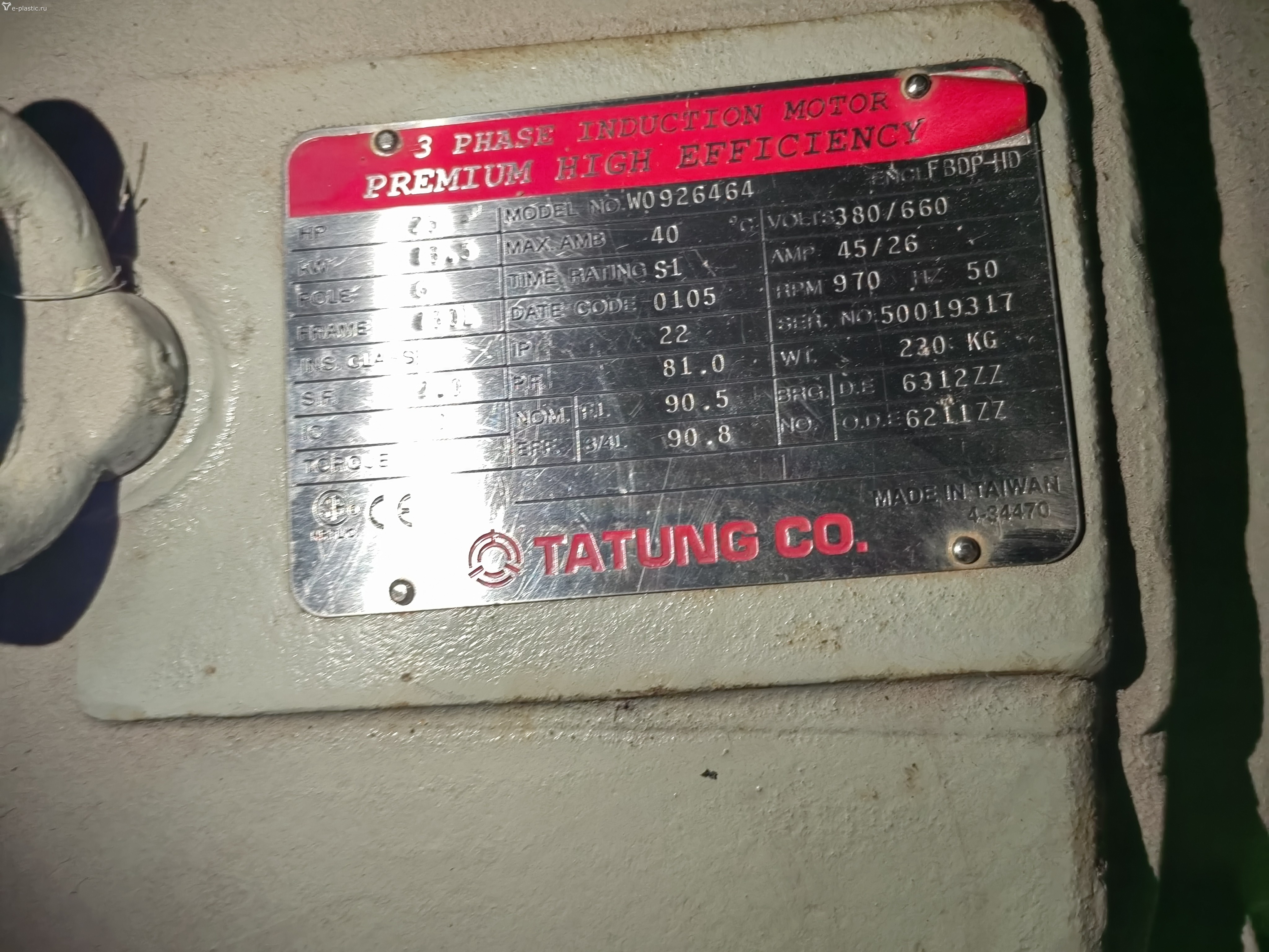

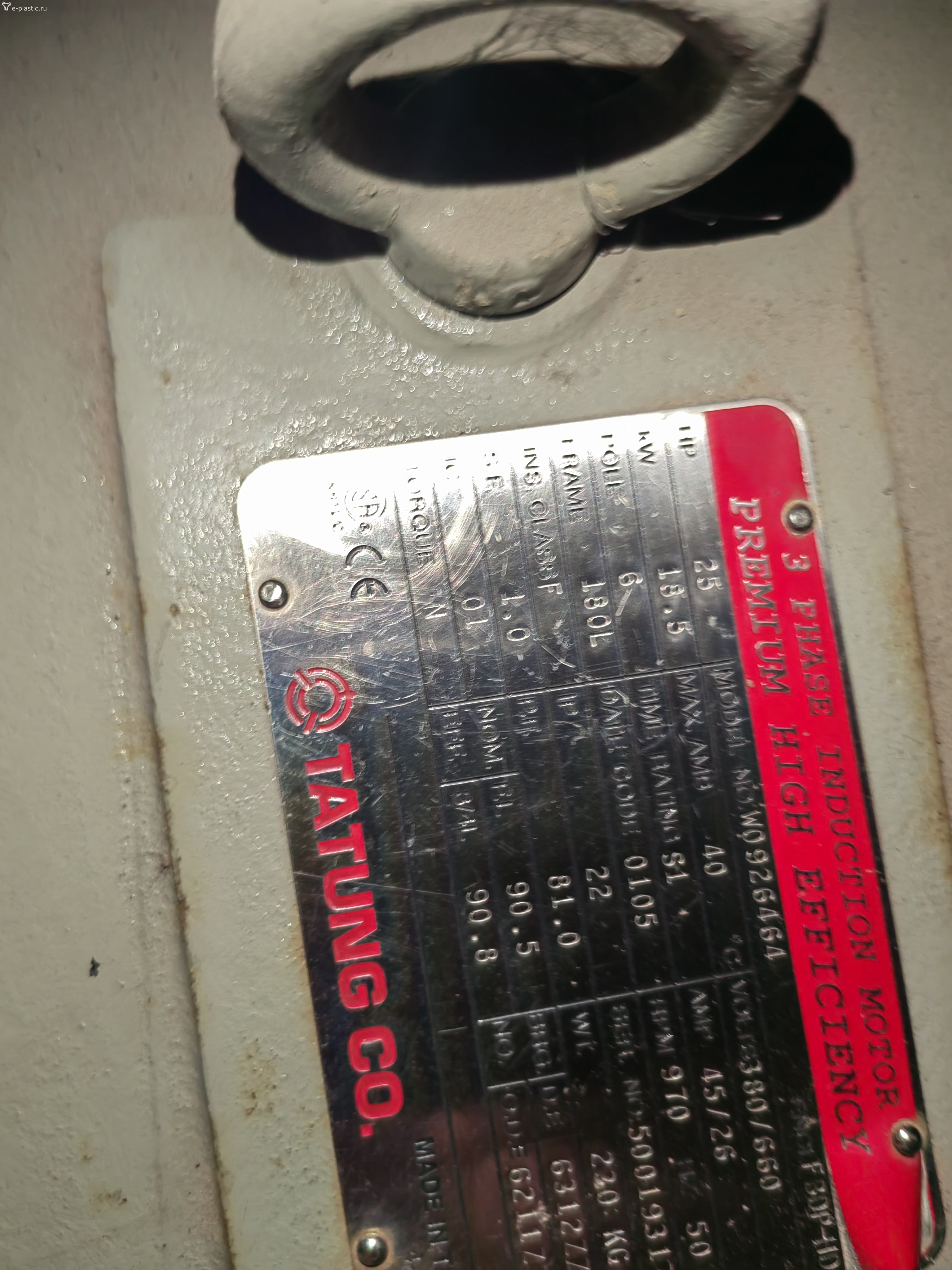

Какой мощности электродвигатель?

#13 Сообщение Дмитрий_65 » 08 авг 2024, 08:48
Вот такой ТПА у меня.
Димитрий
#14 Сообщение Димитрий » 22 авг 2024, 10:15
Ваш BERTE в полном варианте именуется Cybertech ;;-)))
