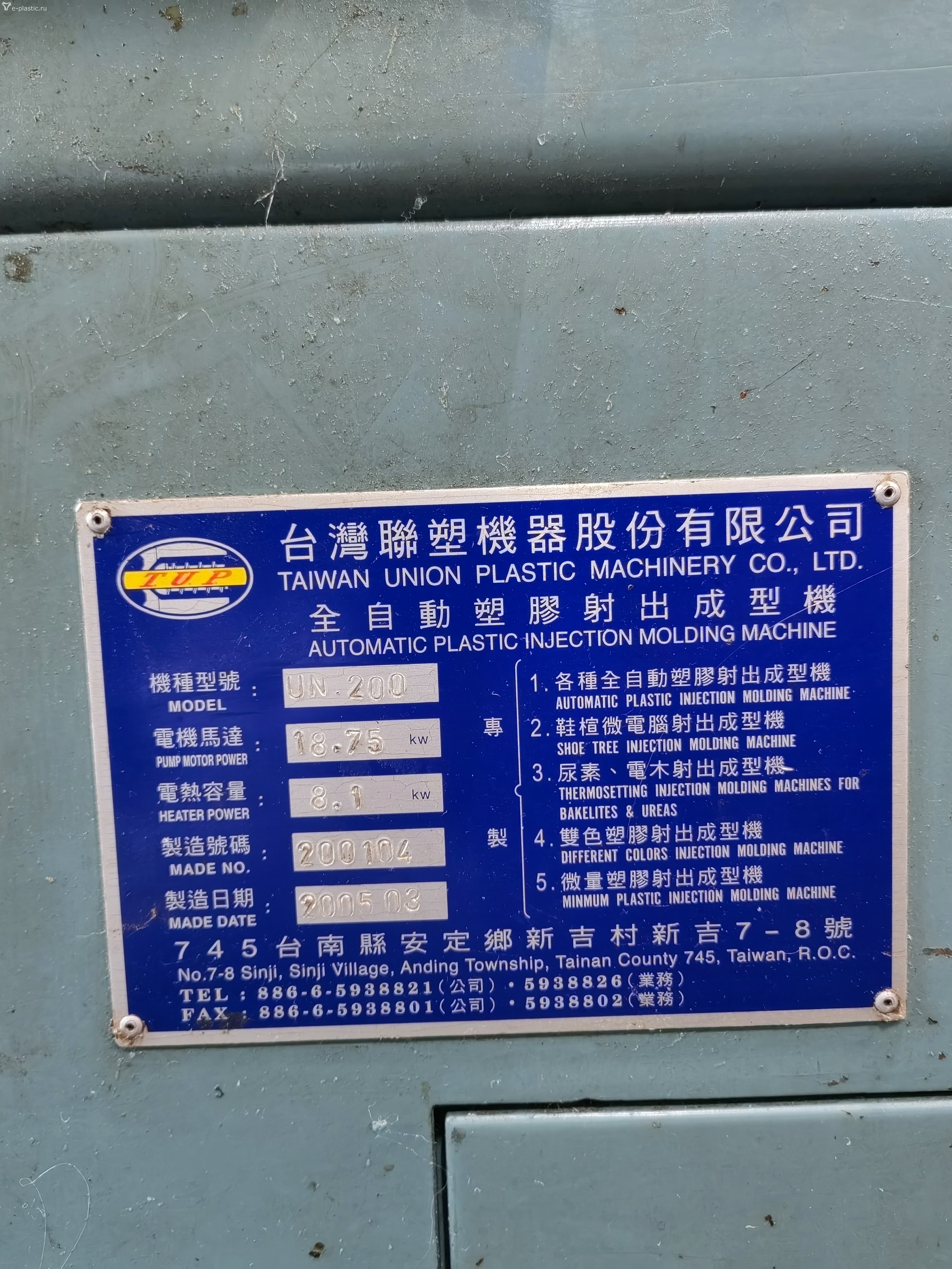

#13 Сообщение Дмитрий_65 » 08 авг 2024, 08:48
Вот такой ТПА у меня.
Димитрий

#14 Сообщение Димитрий » 22 авг 2024, 10:15
Ваш BERTE в полном варианте именуется Cybertech ;;-)))
