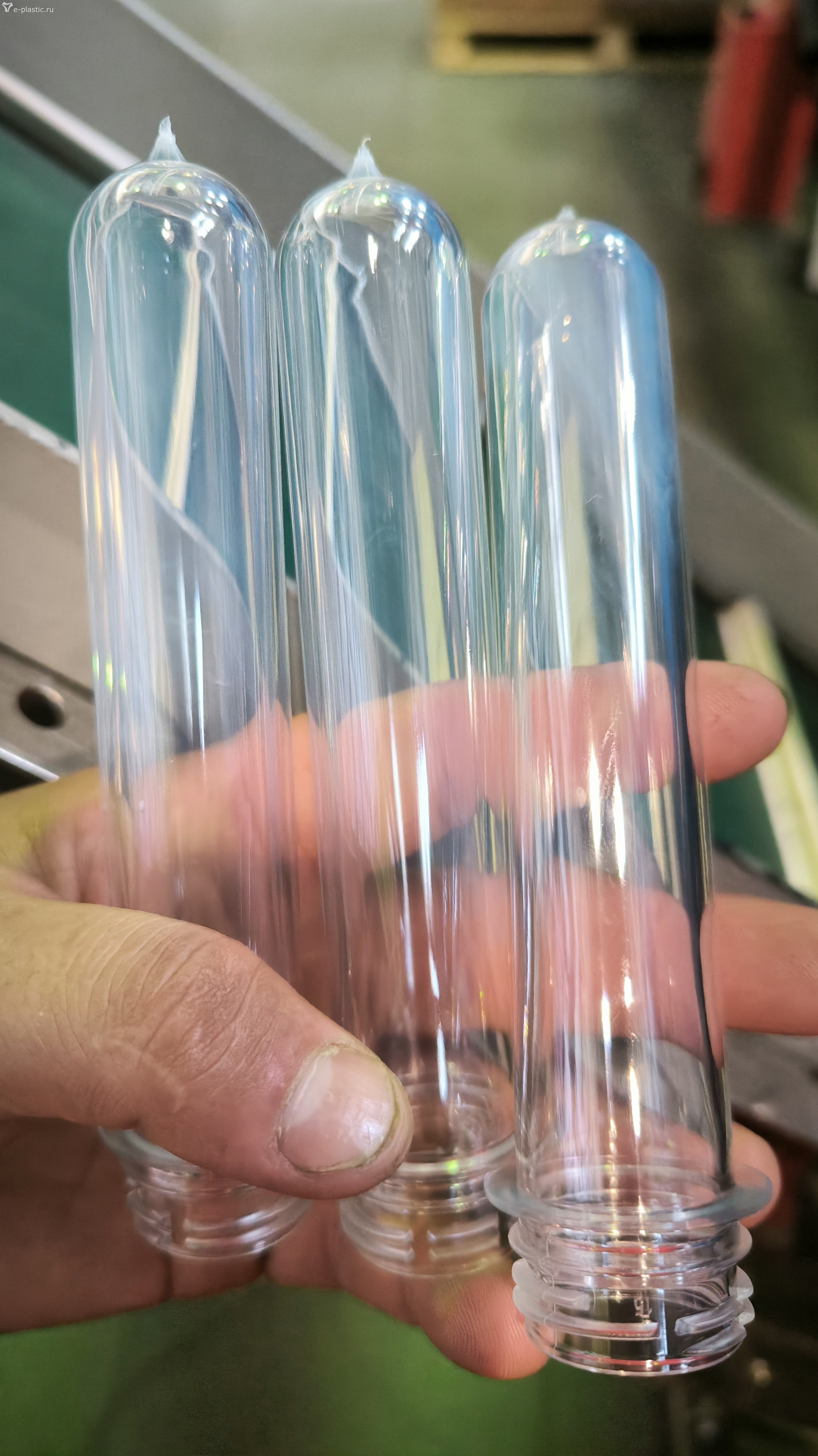

Добрый день,форумчане.
Такая фигня ,пошла мутная преформа.Ближе к литнику белесая.
Раньше такого не было.Сырье тоже.
Сущим по 5 часов при 160 го.
Помогите новичку!

Добрый день.
Не похоже на влажность.
Скорее связано с охлаждением формы, и изделия после съема с формы.
Ну и температуры на шнеке.

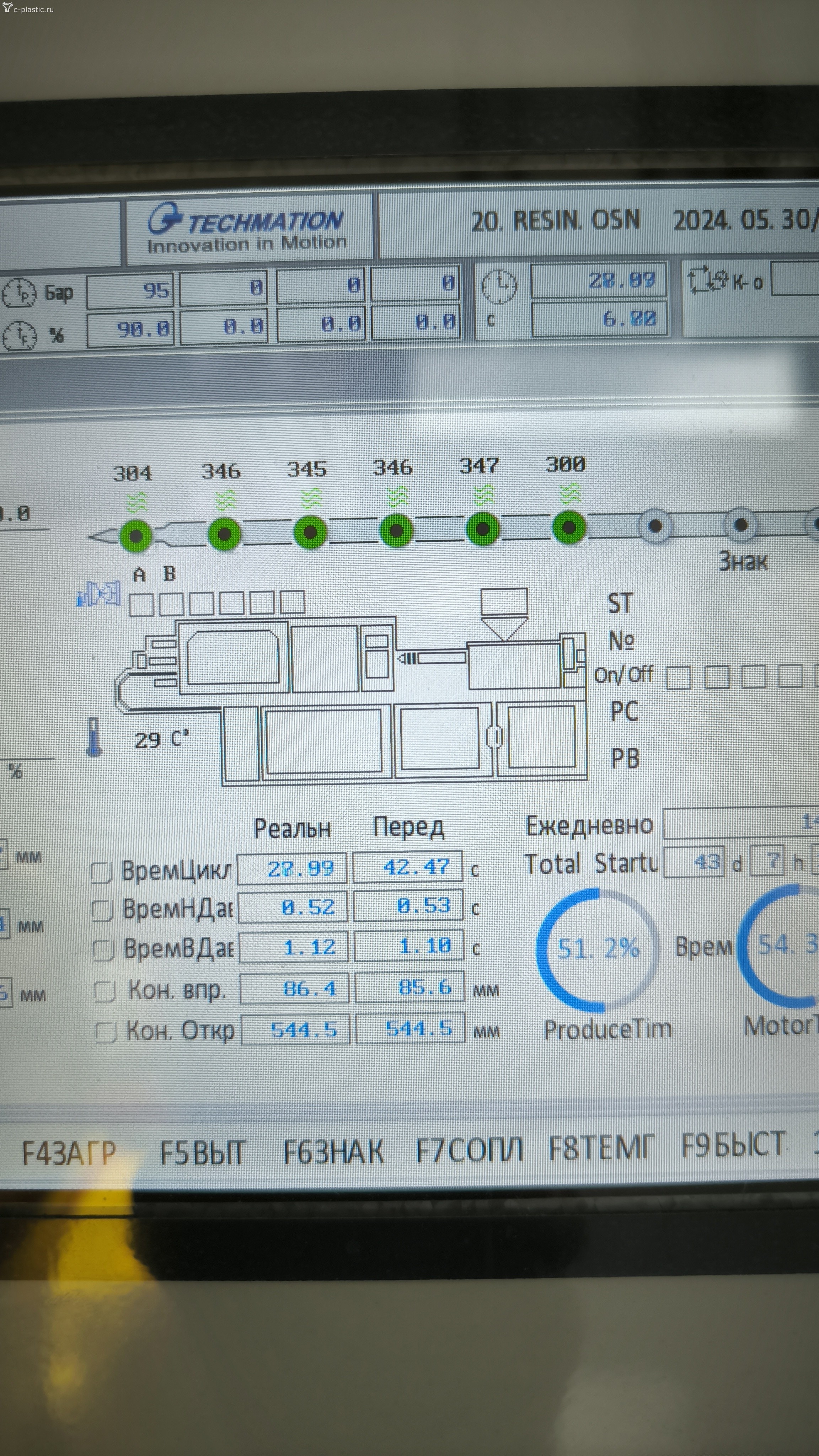

#3 Сообщение Kirill91 » 30 май 2024, 10:20
Вот такие параметры.
Материал Тверпэт.Сибур.
Сама матрица 293 градуса нагрев.

Похоже на влагу, как материал попадает в экструдер? Сразу с бункера сушилки? или есть промежуточный бункер? Какая температура ОЖ? Дробленку используете?

Тема конечно совсем не моя , но одна бабка сказала , что мутность (kristalline)преформ в основном из-за медленного охлаждения. Холодная вода 6 градусов и не выше , обеспечивает быстрое ( шоковое) охлаждение. Кстати 5 часов сушки вроде маловато. До 8 часов , насколько знаю, 170 градусов. Кстати про точку россы не забывать -30 . Никогда не интерисовался, но наверняка одна из наиболее часто обсуждаемых тем на форуме.

Мы сушим примерно по 7-8 часов, температура в бункере 180 градусов. Большого бункера хватает на 8 часов работы. У нас тоже с большого бункера раньше качало в малый потом просыпалось в экструдер. И этот малый бункер был без подогрева и преформа получалась мутная

Сейчас если начинает идти мутная преформа останавливаемся на час-полтора еще просушить сырье
