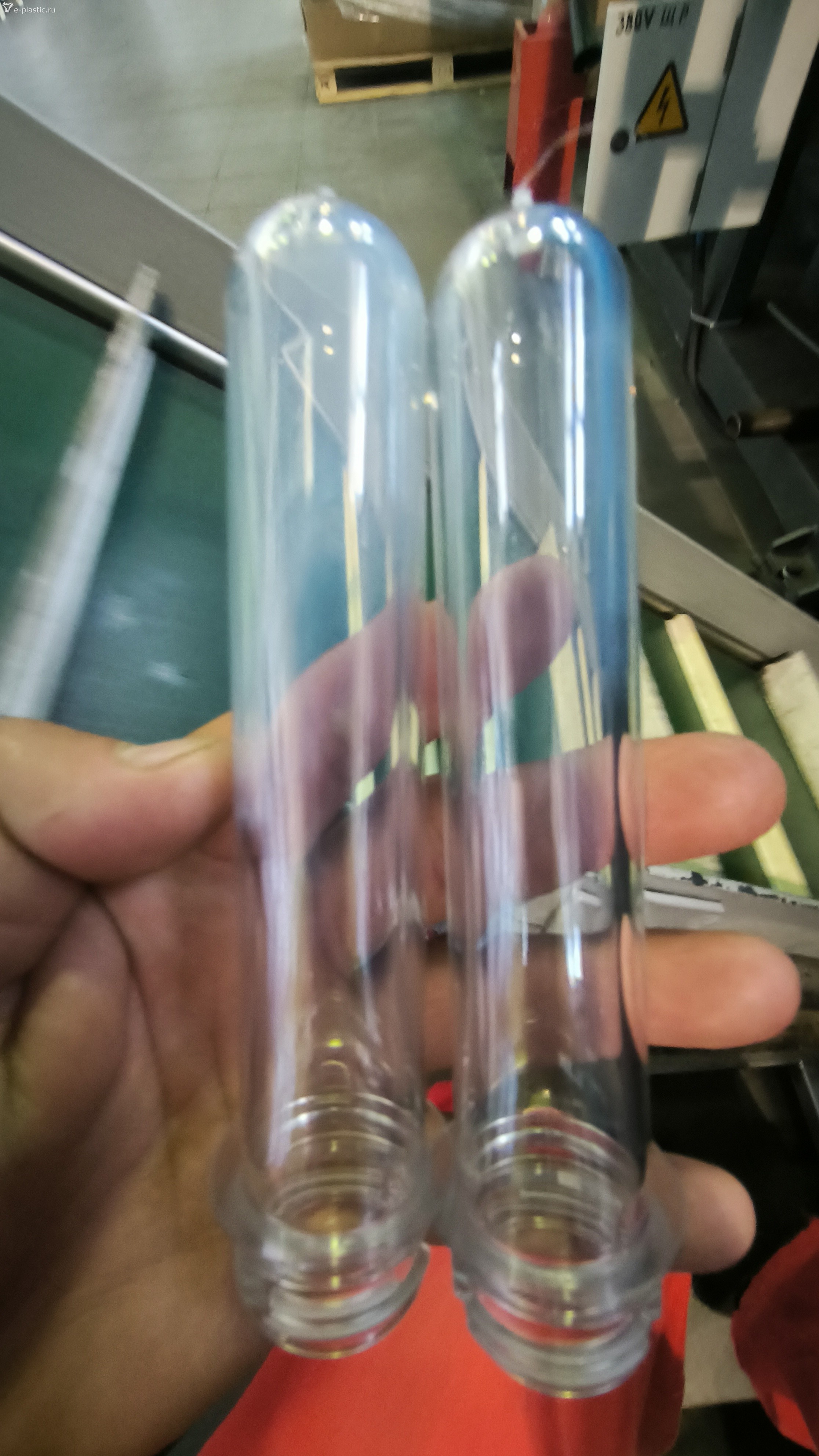

Добрый день,форумчане.
Такая фигня ,пошла мутная преформа.Ближе к литнику белесая.
Раньше такого не было.Сырье тоже.
Сущим по 5 часов при 160 го.
Помогите новичку!
Помогите новичку!

Добрый день.
Не похоже на влажность.
Скорее связано с охлаждением формы, и изделия после съема с формы.
Ну и температуры на шнеке.

Вот такие параметры.
Материал Тверпэт.Сибур.
Сама матрица 293 градуса нагрев.

Похоже на влагу, как материал попадает в экструдер? Сразу с бункера сушилки? или есть промежуточный бункер? Какая температура ОЖ? Дробленку используете?

1. Влажность после сушки проверяете? Какое значение?
2. Чем, где измеряется температура? Правильность измерения температуры проверяли? Каким образом?

Тема конечно совсем не моя , но одна бабка сказала , что мутность (kristalline)преформ в основном из-за медленного охлаждения. Холодная вода 6 градусов и не выше , обеспечивает быстрое ( шоковое) охлаждение. Кстати 5 часов сушки вроде маловато. До 8 часов , насколько знаю, 170 градусов. Кстати про точку россы не забывать -30 . Никогда не интерисовался, но наверняка одна из наиболее часто обсуждаемых тем на форуме.

Есть промежуточный сушитель на 200кг так же на 160г.
Потом в бункер на ТПА тоже 160гр
4 часа сушит.
Вторичку пока не используем.4 месяц работаем,пока с чистым не разобрались...

Влажность не измеряли,да и нечем.AlexsandrN писал(а): ↑08 июн 2024, 14:111. Влажность после сушки проверяете? Какое значение?
Влажность высокая потому что находимся в Питере.
Температура показывает на ТПА
На бункере
На сушилке .
Вроде разброс не большой,проверял пирометром

8 часов не реально,потому что в работе сырьё подаётся по бункерам примерно на 4 часа.Постояно подкидывает новое сырьё.Артур69 писал(а): ↑08 июн 2024, 14:49Тема конечно совсем не моя , но одна бабка сказала , что мутность (kristalline)преформ в основном из-за медленного охлаждения. Холодная вода 6 градусов и не выше , обеспечивает быстрое ( шоковое) охлаждение. Кстати 5 часов сушки вроде маловато. До 8 часов , насколько знаю, 170 градусов. Кстати про точку россы не забывать -30 . Никогда не интерисовался, но наверняка одна из наиболее часто обсуждаемых тем на форуме.
Температура воды 11.5-16 градусов,разводов на преформе нет.
Масло выше 34гр не подымается

Мы сушим примерно по 7-8 часов, температура в бункере 180 градусов. Большого бункера хватает на 8 часов работы. У нас тоже с большого бункера раньше качало в малый потом просыпалось в экструдер. И этот малый бункер был без подогрева и преформа получалась мутная

Сейчас если начинает идти мутная преформа останавливаемся на час-полтора еще просушить сырье

Интересно. Форму при какой температуре охлаждаете ?

На разных машинах по разному, от 10 до 16 градусов

В бункере больше 160 не поставить (
Малый с подогревом,но его хватает на часа 2 работы,большого часа 3.5
Попробуем раньше включать на просушку.Но когда в работе все равно будет не успевать походу...

Начинаем с 10 град.К вечеру бывает доходит до 16.Когда на улице жара
