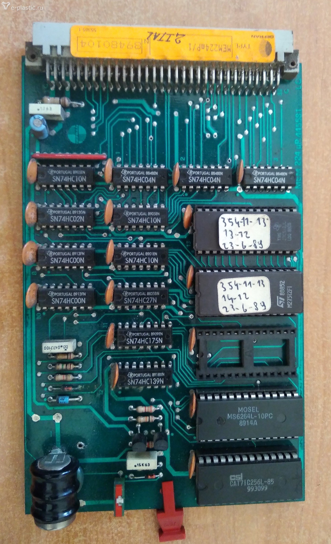

Здравствуйте.
Нужна помощь в ремонте системы управления данной ТПА. Год выпуска 1998. На форуме есть одна тема из которой следует, что машина очень редкая. Но может сталкивались с похожей автоматикой.
Предыстория.
Замкнуло провод от клапана 24 В на корпус. Вылетел блок питания. Его восстановили. Но ТПА не запустилась. Из очевидных неисправностей - все линейки показывают 0 либо значения типа ?76. При этом на экране есть цифровое значение (которое равно 0) и шкала. Шкала отображается нормально, двигаешь ползунок линейки и шкала меняется, а цифровое значение нет. Никакие движения не работают, т.к. вылезают ошибки на положение формы, толкателя и т.п.
С соседней рабочей машины переставили плату модуля памяти, машина запустилась, все линейки видит нормально. Т.е. дело в плате.
На плате две микросхемы ПЗУ и две ОЗУ с питанием от батарейки. Заменили почти все микросхемы логики. Поставили новые ПЗУ (перепрошили с работающей платы). Заменили ОЗУ, правда аналогом. Не помогло. Экспериментировать с работающей платой не хочется, т.к. переставляем с одной машины на другую.
Плата памяти Gefran MEM224mP/1.
Может нужна процедура первичной инициализации? В общем любые здравые мысли подойдут.

Какой микроконтроллер (процессор)? На плате не увидел.
Ещё раз пройтись осциллографом (желательно 2-канальным, цифровым) по системной шине.
Возможно, что в ПЗУ зашита только микропрограмма работы процессора. А программа работы станка (пользовательская) находилась в SRAM и теперь на этой плате утеряна. Может помочь "родное" ПО от этого управления. Поищите у себя - может найтись какая-то непонятная документация от станка.
Похожий случай сейчас у меня - ковыряю Gould PC0085. После неудачной замены батарейки станок встал. Остался последний этап - записать программу в SRAM, но ПО пишет, что контроллер не подключен. Аппаратно всё исправно.
Рекомендую на исправную плату добавить к батарейке ионистор с соответствующим обвесом. Например, 0,22 Ф х 5,5 В. Очень эффективно. Паять рекомендую с подключённым питанием. Как-нибудь набросаю схемку, выложу.
Следует помнить, что при замыкании цепей питания SRAM программа, скорее всего, будет утеряна.

Как вариант - разные протоколы доступа к SRAM. Попробуйте поставить две одинаковые микросхемы.

Плата без процессора. Только микросхемы памяти и логики.
Не нашел 3 микросхем логики. В наличие в магазинах по приемлемым срокам не оказалось. Переставлял их между собой.
По микросхемам памяти ОЗУ так же не нашел по оригинальной маркировке. Первую MS6264L-10PC заменил на HY6264LP-10. Вторую HM62256LP-12 (скорость доступа 100 ns) заменил на HY62256ALP-70 (70 ns).
Рядом с батарейкой стоит микровыключатель для отключения питания батарейки. В доках нашел, что нужно ввести пароль при первоначальном включении. Но на той странице где указан ввод пароля нет места куда его вводить. Т.е. либо ошибка перевода, либо нужно войти в "сервисный" режим. Есть предположение, что из ПЗУ в ОЗУ должна загрузится таблица настроек машины. Но как?

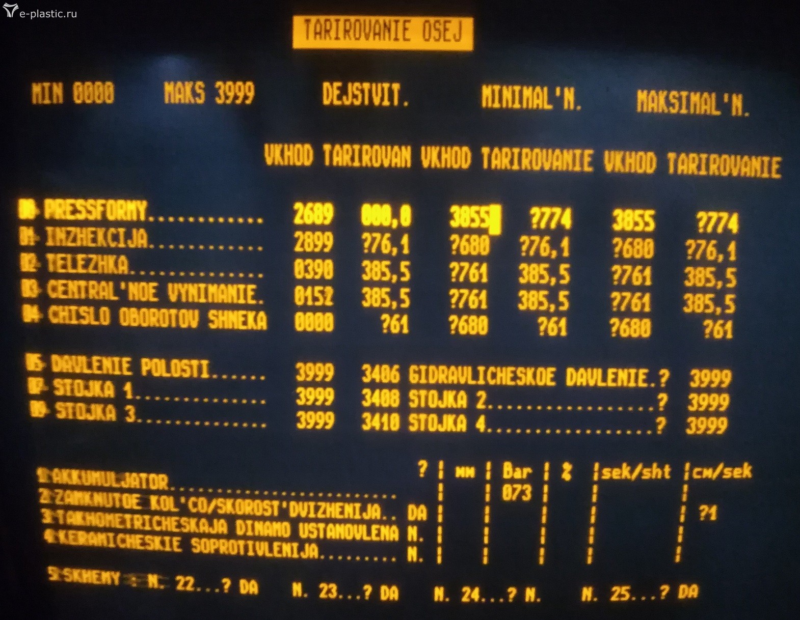

Metameccanica Pentatron или Metalmecanica Pentraton MACH?
эти машины не редкие... но только старые...... это зависит от местности или страны
у вас дополнительная плата в контроллер нету... ? называется "espansione МЕМ224 или МЕМ32"
если все меняли ... и все сделали правильно то ... мое мнение, что станок просто потерял память
проверьте на странице ... калибровка F+4+4
лучше прикрепи фото
удачи

Машина без Mach. В стойке есть дополнительная плата памяти MEM96 в слоте 29.
Может есть процедура инициализации памяти?
Фото страницы F44

но на странице F4+4 вы можете изменять параметры?
эти параметры вводятся вручную... они не являются частью внутренней памяти (конфигурации)
только на машине с "интеллектуальным монитором" так называются машины из этой серии... есть такая хитрость
эти параметры можно найти в 2-х местах:
в инструкции (руководство) к станку есть страница, где написаны все необходимые параметры (написаны от руки)
или есть наклейка за монитором ... (надо открывать крышку)... или с одной стороны монитора

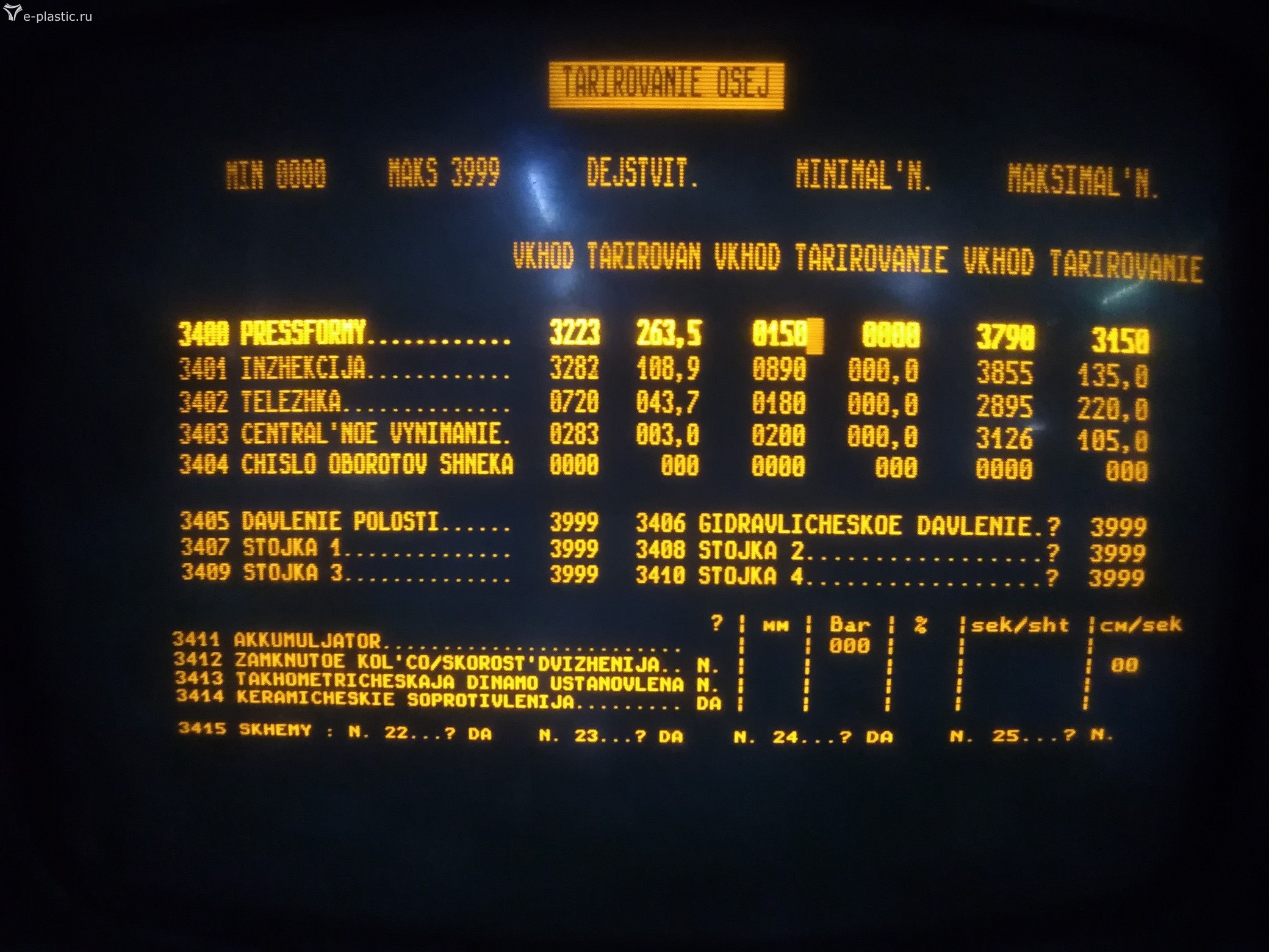

В итоге все получилось
Параллельно с этим отвалились еще платы, поэтому долго не получалось проверить работоспособность машины. Действительно, нужно было настроить параметры на странице F44.
Спасибо всем откликнувшимся, особенно edwards. Настройки списал с рабочей машины. Никто у нас про такую наладочную страницу даже не слышал
Прикладываю фото страницы F44 с действующими настройками. Тему не закрываю мало ли что еще
