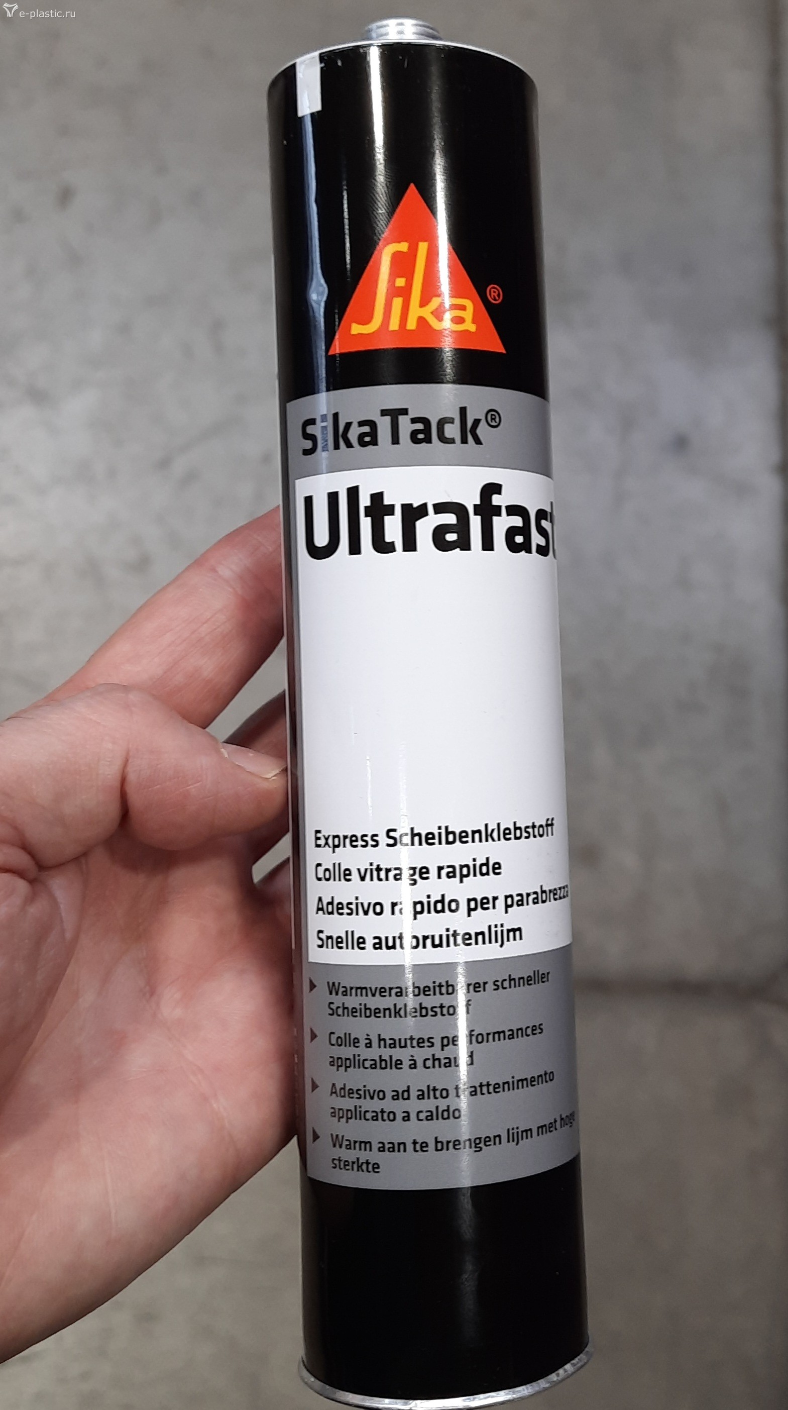

Re: Склеивание полимеров PDCPD(полидициклопентадиен)
Ну а Sika доступна? Поищите этот. Несколько десятков туб в день опустошаем)).vnuk_millionera писал(а): 07 мар 2023, 15:14Печаль еще в том, что служба снабжения не может достать продукцию 3М. С ней проблем со склеиванием других полимеров никогда не возникалоАртур69 писал(а): 07 мар 2023, 14:12 Ну и наверное последний вариант. Кстати широко используется в автоиндустрии. Много есть подобных, но это одна из последних разработок 3M.
https://www.3mdeutschland.de/3M/de_DE/p/d/b40065692/
Забыл сказать. Его разогревать нужно.
