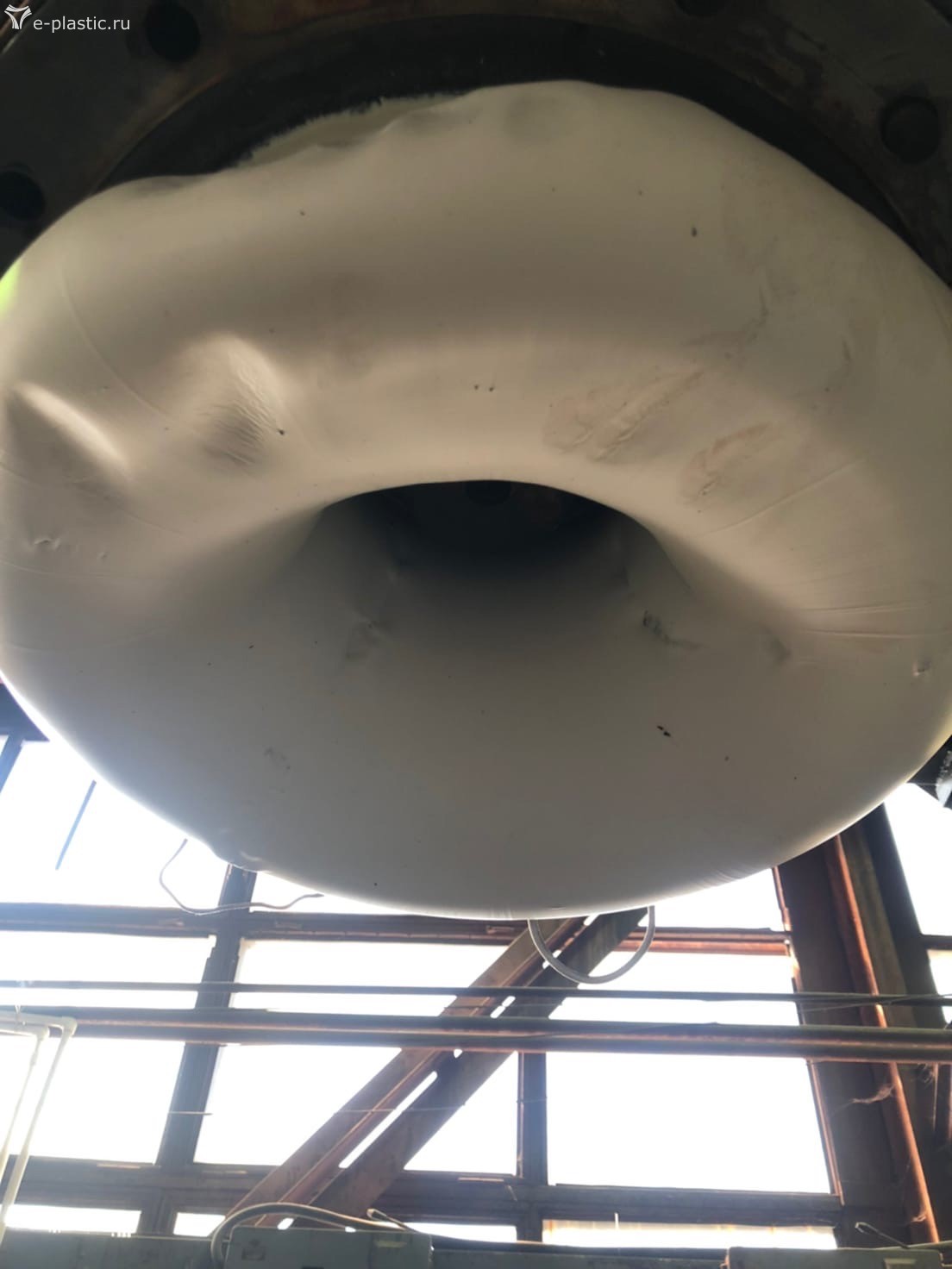

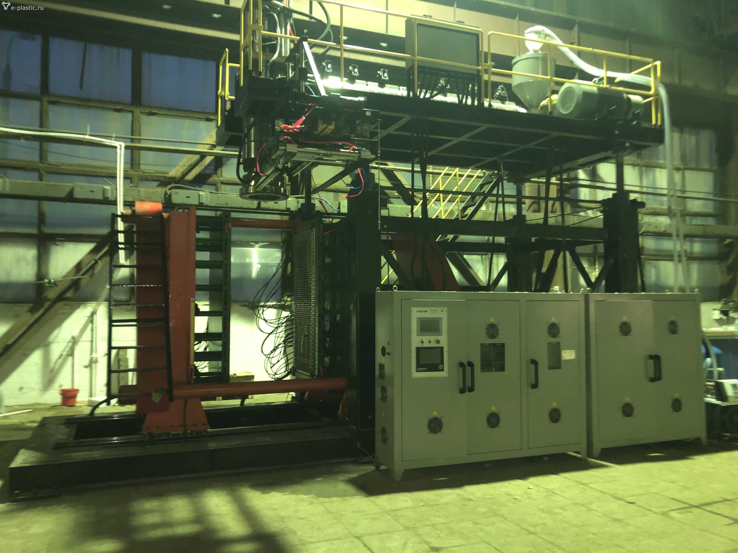

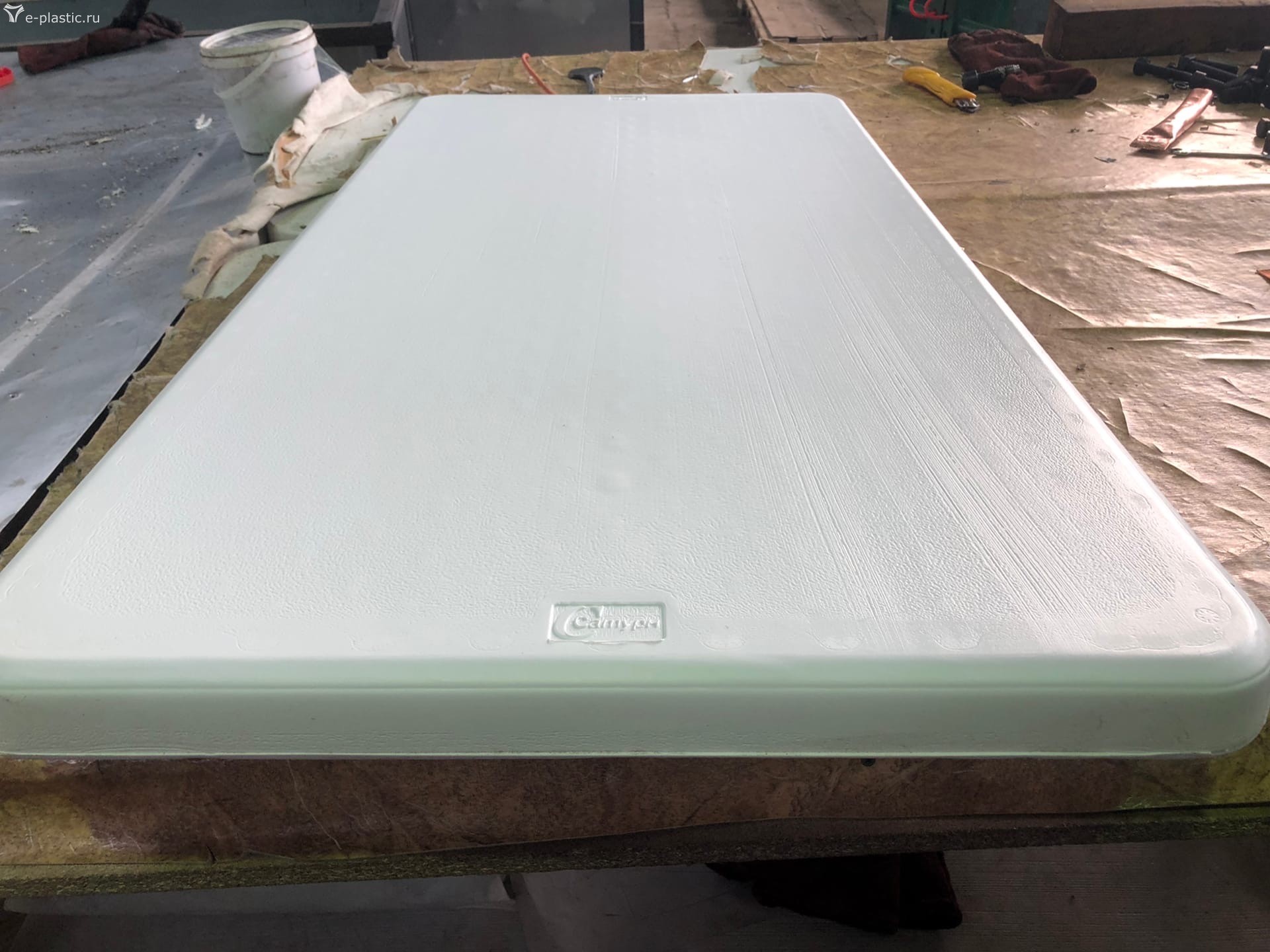

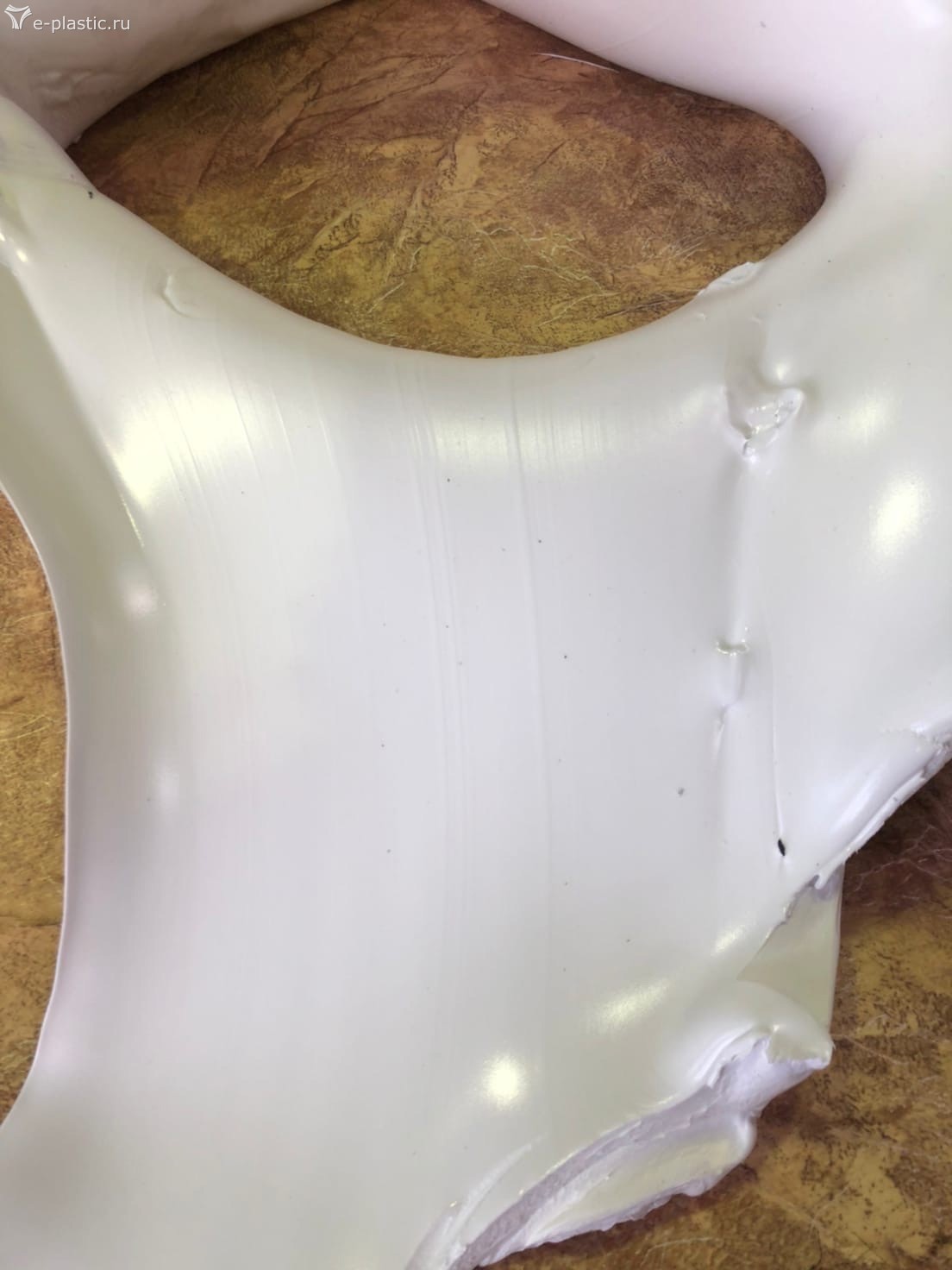

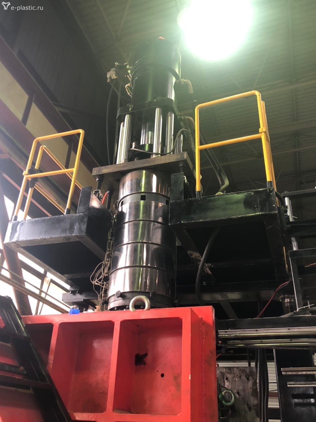

День добрый,у нас на протяжении долгого времени постоянная проблема с текстурой выдувного чулка.Раньше мы думали что проблема с поверхностью дорна-матрицы(коцики,задиры,царапины).Но после полного разбора дорна,обнаружили что чулок с полосами выходит выше(возможно из головы целинда),либо нагар находится на стенках внутри гильзы.Сталкивались ли вы с такой проблемой?И может подсказать кто нибудь ее решение.Наша машина TVA-500L Какое только сырье уже не использовали,ничего не помогает, работаем на HDPE .Прикладываю фото массы,готового изделия,оборудования.

Добрый день! У вас нагар, скорей всего в шнеке, образуется от того, что работаете на сырье разных производителей, а температуру не регуриете, вот оно скорей всего и подгорает, решить вопрос можно двумя способами, провести чистку чистящей добавкой клинол например, если это не поможет разбирать голову чистить, а возможно и шнек надо вытаскивать.

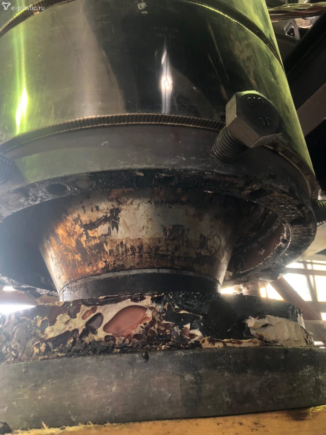

Клинол пробывали не помогает полосы так же продолжаются,температурный режим всегда пытаемся подобрать работаем 160-180 градусов .Вы имеете ввиду что полностью нужно будет снимать целиндр-разбирать,вычищать все(фото прикладываю).Либо вытаскивать полностью шнек и зачищать верно?

Мне трудно сказать надо шнек вытаскивать и чистить или можно очистить только голову, начните с головы, разбирали её чистили когда нибудь?

Полосы идут не с головы,а выше.Голову мы всегда зачищаем,полируем обрабатываем синтамидом и пастой для фильеры.

Если так тогда надо смотреть шнек и скорей всего чистить.

Если так, тогда надо вынимать шнек и его чистить, проверить работу всех термопар.

Могут ли при длительной работы они уйти,мы часто глушим машину и перерывы бывают от 1-2 недель.

Скорей всего они у вас и образуются при остановке надо соблюдать определённые процедуры, одно из них засыпать стоп концентрат при остановке.

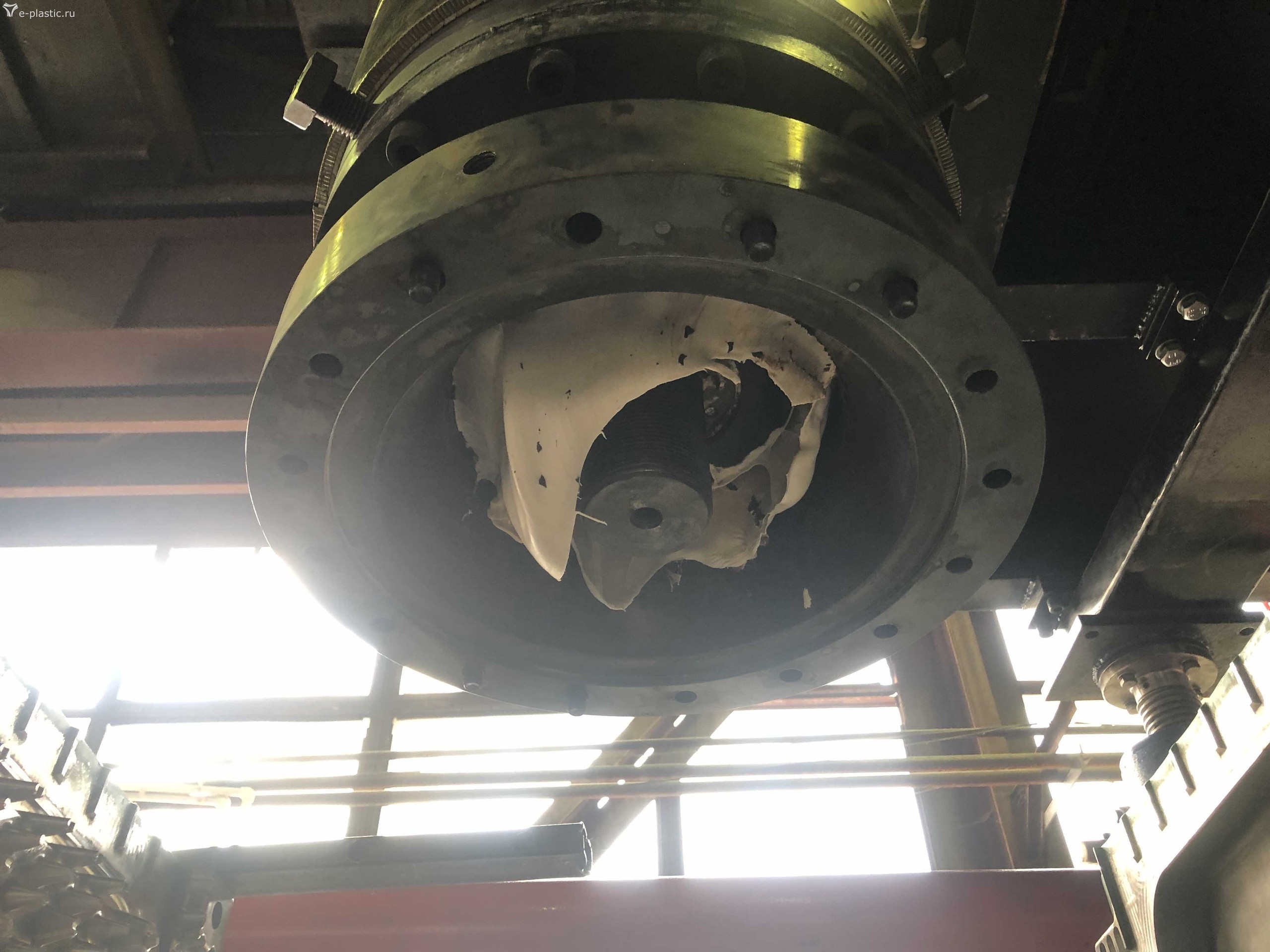

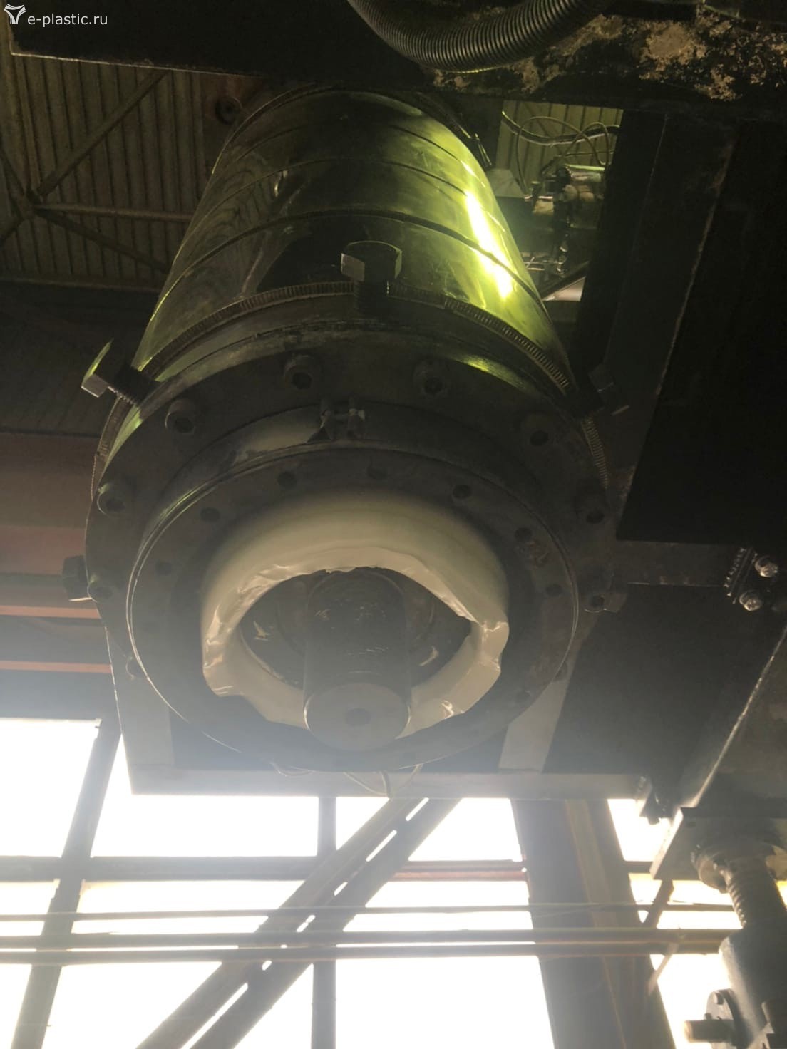

Дошли до конуса,полностью его зачистили прогнали всю ночь кленолом ничего не помогло полосы до сих пор остались :ny_tik:

Не знаю конечно, я так понимаю что у вас линия старая, мне кажется возможно что у вас на голове хромового покрытия уже нет и от этого тоже может наблюдаться данный дефект.

Машине года даже нет,Была приобретена с Китая tonva plastics machine

И голова снята,посмотрите на 3 фото
