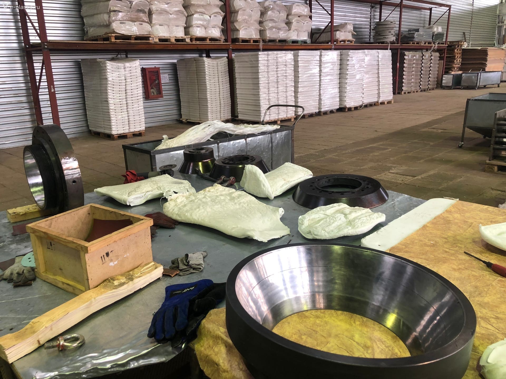

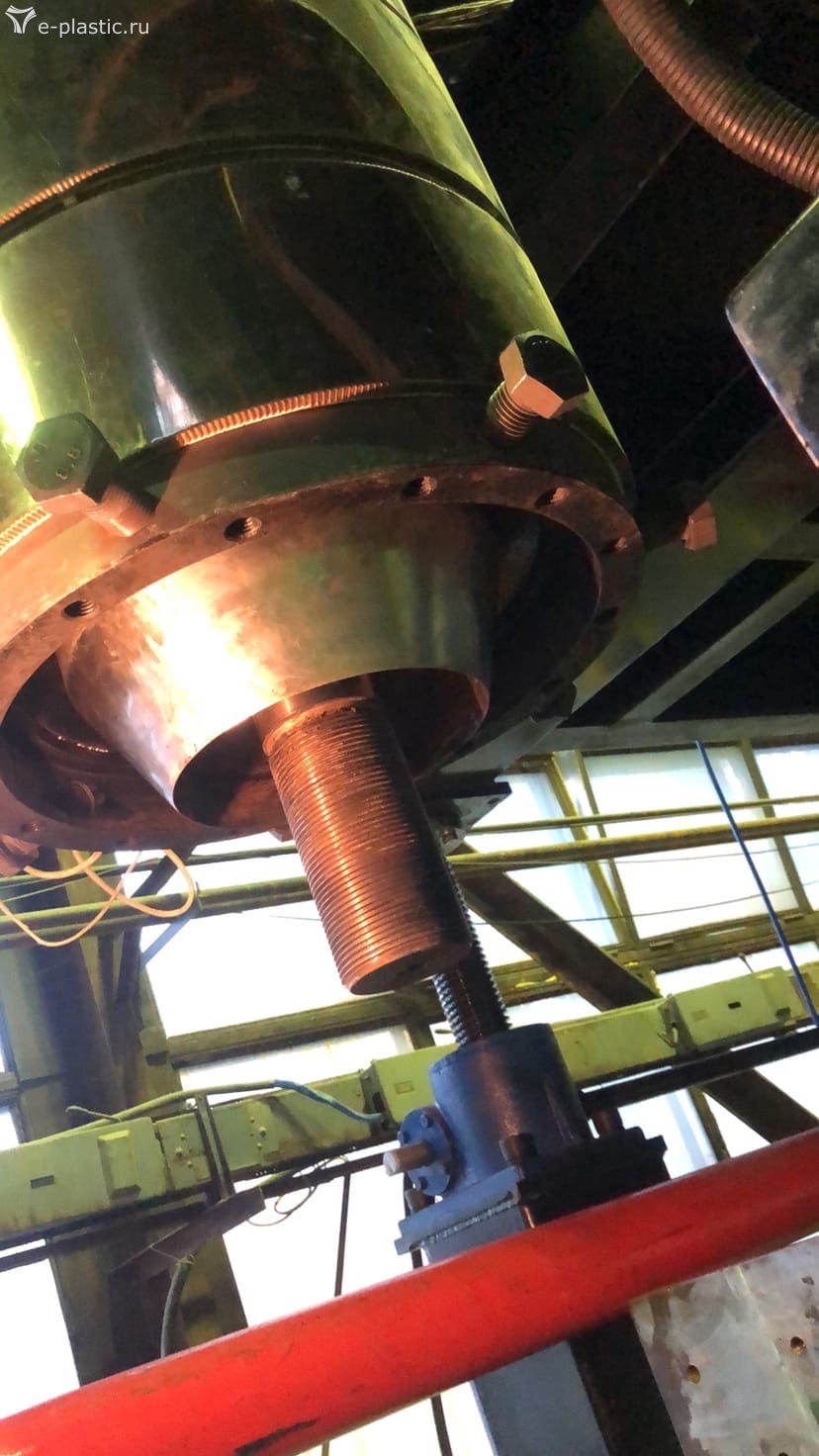

День добрый,у нас на протяжении долгого времени постоянная проблема с текстурой выдувного чулка.Раньше мы думали что проблема с поверхностью дорна-матрицы(коцики,задиры,царапины).Но после полного разбора дорна,обнаружили что чулок с полосами выходит выше(возможно из головы целинда),либо нагар находится на стенках внутри гильзы.Сталкивались ли вы с такой проблемой?И может подсказать кто нибудь ее решение.Наша машина TVA-500L Какое только сырье уже не использовали,ничего не помогает, работаем на HDPE .Прикладываю фото массы,готового изделия,оборудования.

Добрый день! У вас нагар, скорей всего в шнеке, образуется от того, что работаете на сырье разных производителей, а температуру не регуриете, вот оно скорей всего и подгорает, решить вопрос можно двумя способами, провести чистку чистящей добавкой клинол например, если это не поможет разбирать голову чистить, а возможно и шнек надо вытаскивать.

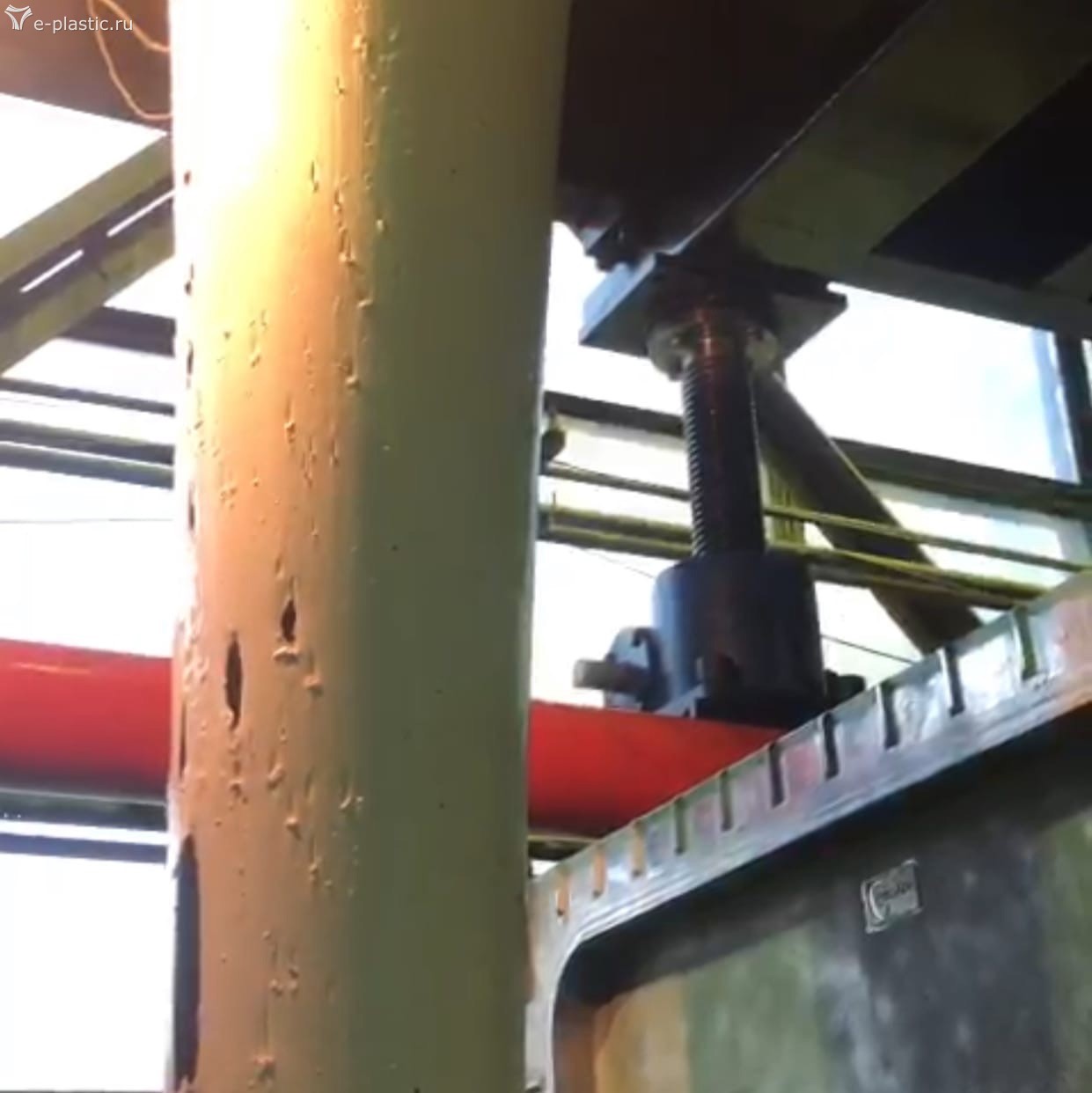

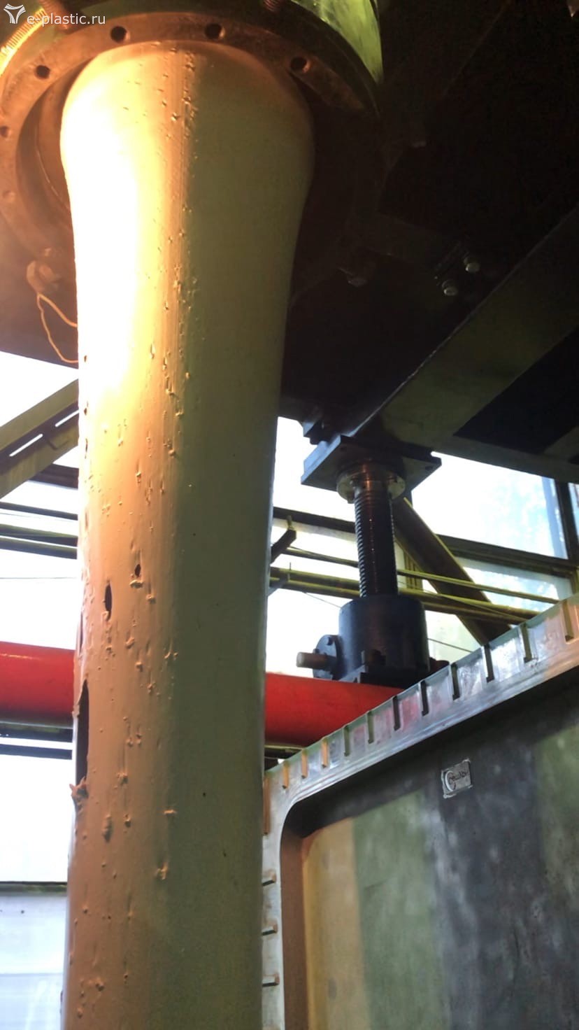

Клинол пробывали не помогает полосы так же продолжаются,температурный режим всегда пытаемся подобрать работаем 160-180 градусов .Вы имеете ввиду что полностью нужно будет снимать целиндр-разбирать,вычищать все(фото прикладываю).Либо вытаскивать полностью шнек и зачищать верно?

Мне трудно сказать надо шнек вытаскивать и чистить или можно очистить только голову, начните с головы, разбирали её чистили когда нибудь?

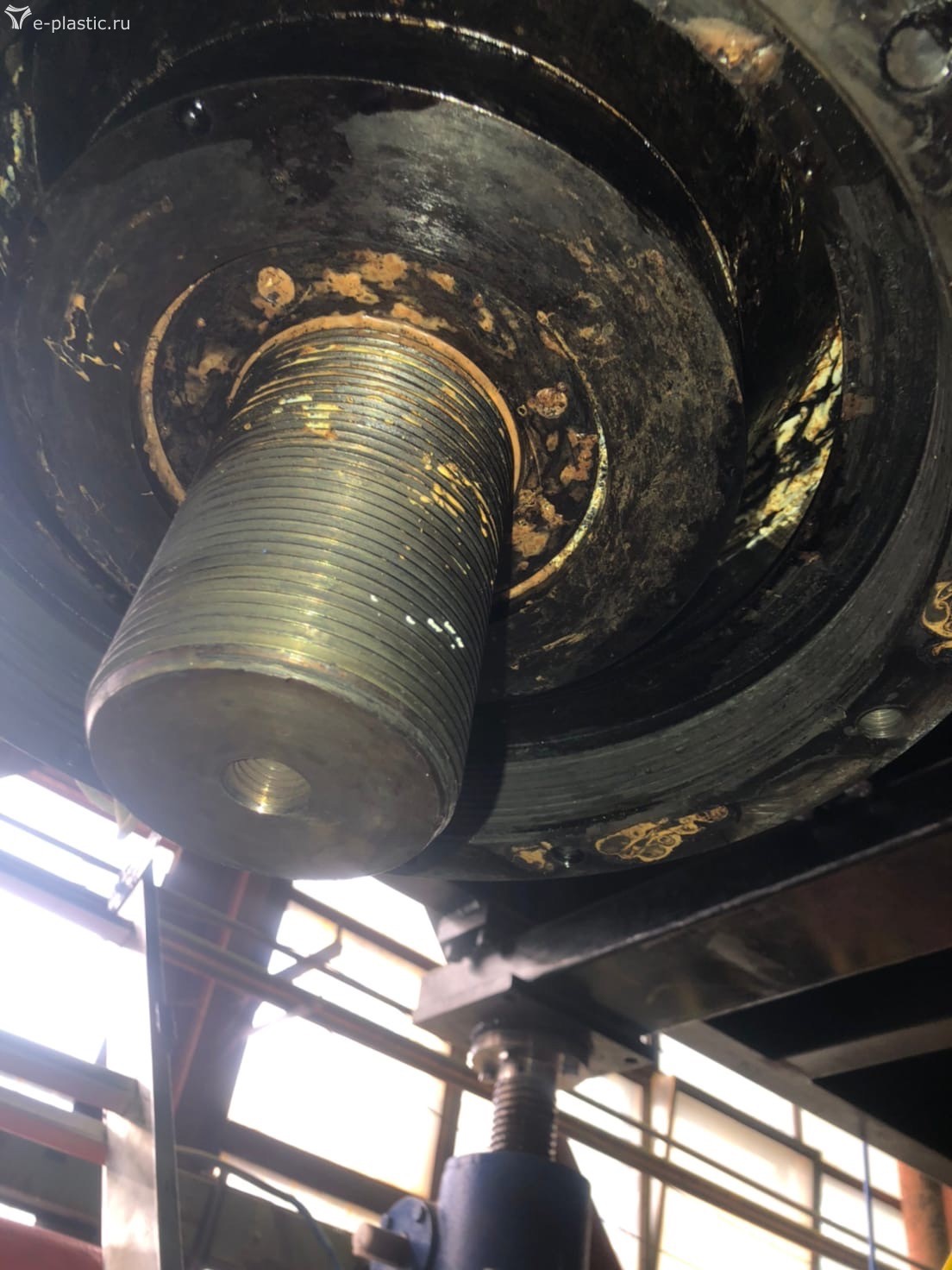

Дошли до конуса,полностью его зачистили прогнали всю ночь кленолом ничего не помогло полосы до сих пор остались :ny_tik:

Не знаю конечно, я так понимаю что у вас линия старая, мне кажется возможно что у вас на голове хромового покрытия уже нет и от этого тоже может наблюдаться данный дефект.

Машине года даже нет,Была приобретена с Китая tonva plastics machine

И голова снята,посмотрите на 3 фото
