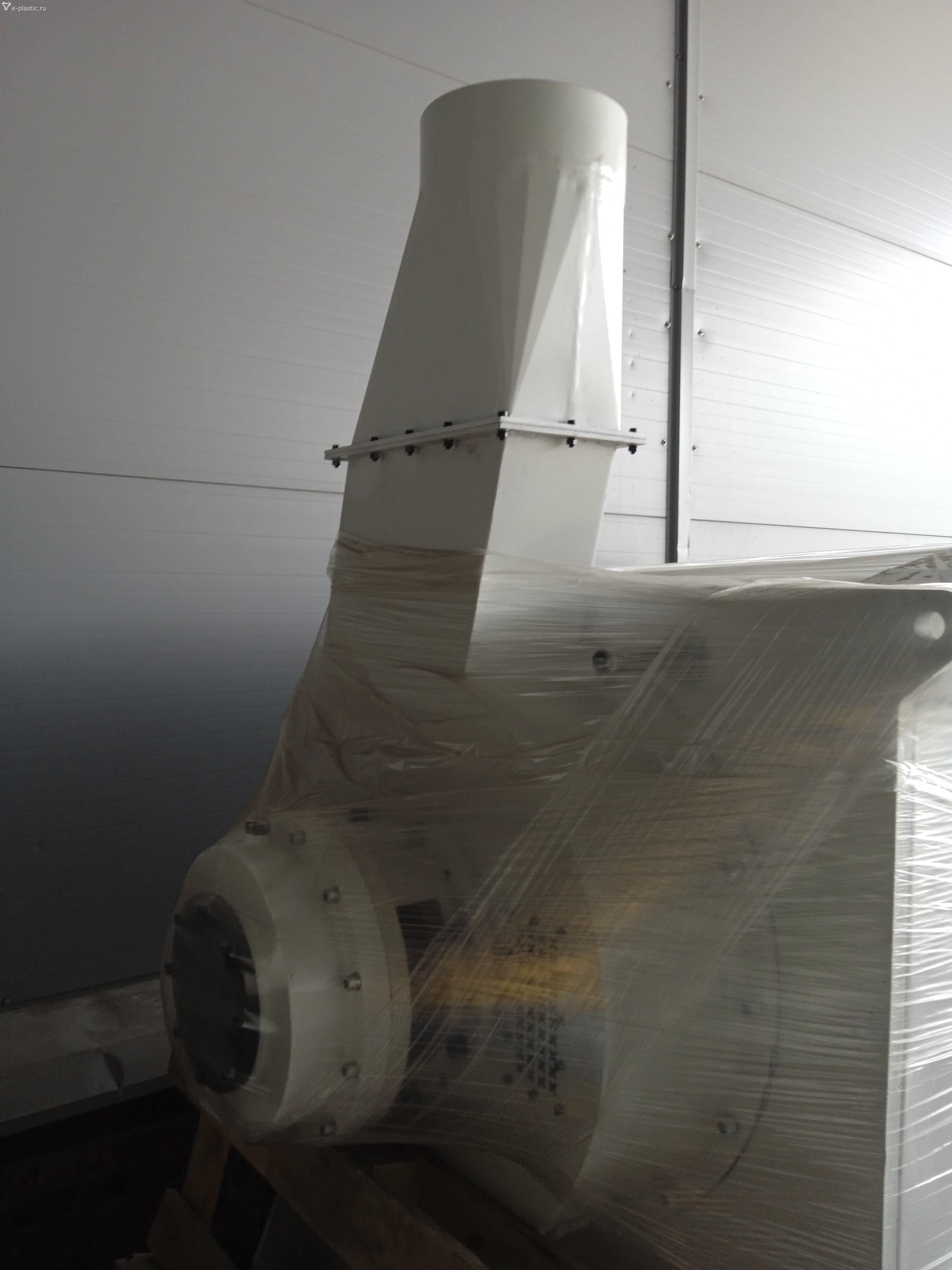

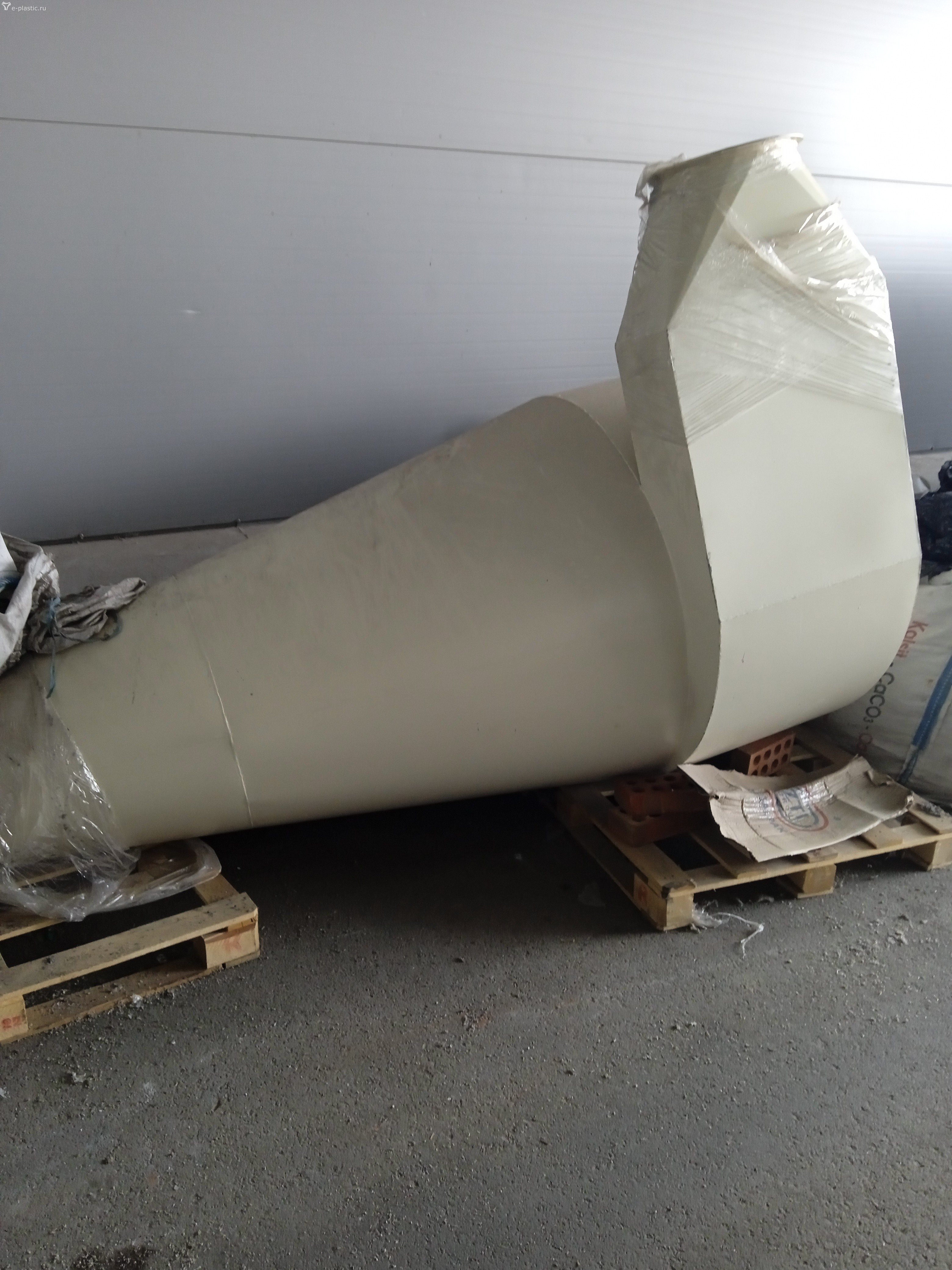

А поток воздуха из циклона? Как его разгрузить? Не в пресс же его вдувать? Покажите ворошилку. Разгрузку не пойму как из циклона сделать.

Aleksandr81 писал(а): 29 июл 2022, 08:09 А поток воздуха из циклона? Как его разгрузить? Не в пресс же его вдувать? Покажите ворошилку. Разгрузку не пойму как из циклона сделать.
Сверху циклона обычно есть круглое отверстие для сброса воздуха.
Вертикальный шнековый конусный ворошитель. Привод от моторредуктора.
Сначала поработайте без него. Ежели масса зависать не будет, то он и не нужен.

У Вас центрифуга без пневмотранспорта, как такового. Передача сырья идёт лопатками на конце ротора центрифуги.
Обычно при такой выгрузке ставится шнековый транспортёр.
Попробуйте поставить центрифугу между второй ванной флотации и наклонной шнековой центрифугой(мойкой).

В том и дело, что пневмотранспорт встроенный

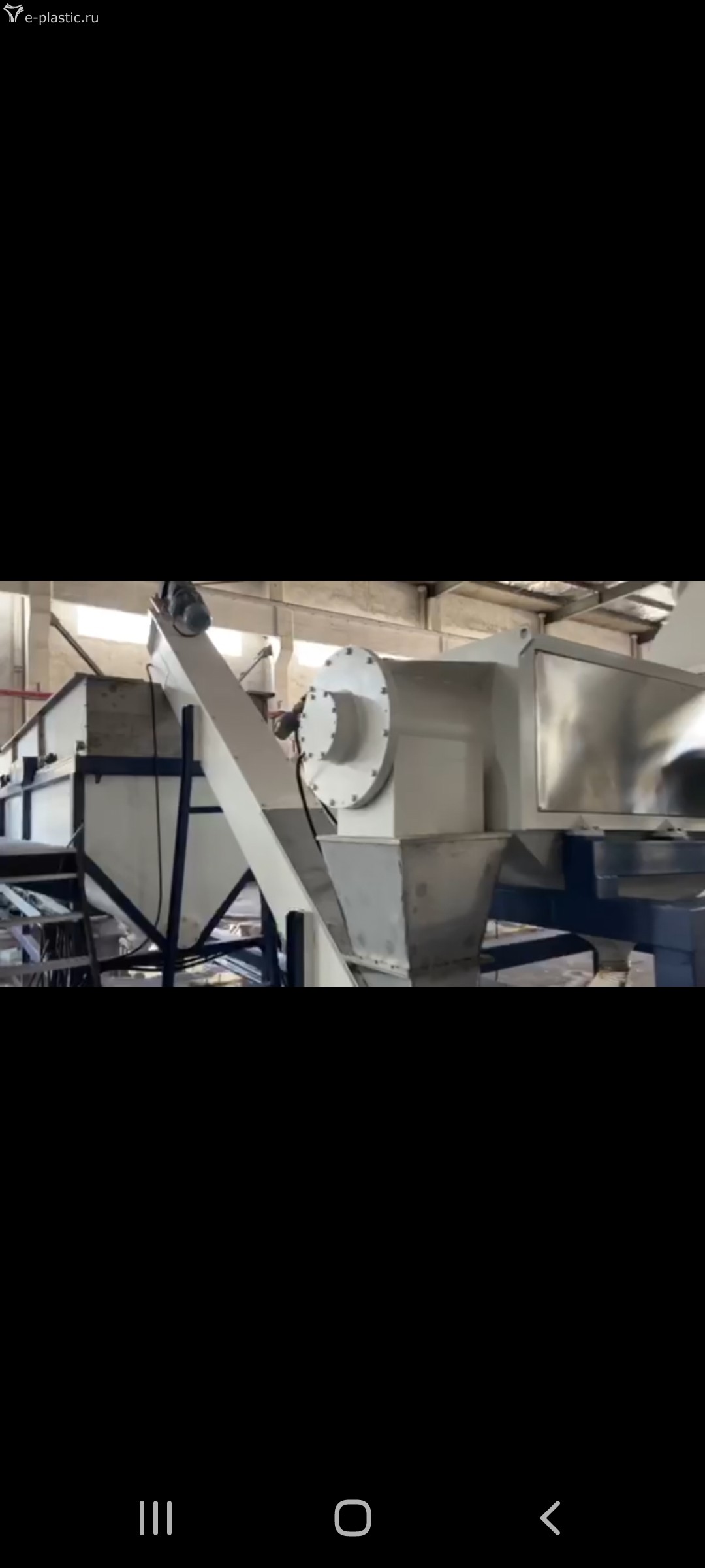

По правде говоря на фото у Вас не центрифуга. Sand remover его называют на моём заводе. Ставится он обычно между ванн флотации.
В центрифугу обычно вода не подаётся.

Стандартная моечная линия для работы на сырье с загрязнением до средней степени. Sand remover ставится между ванн флотации. На окончании мойки стоит squeezer.
