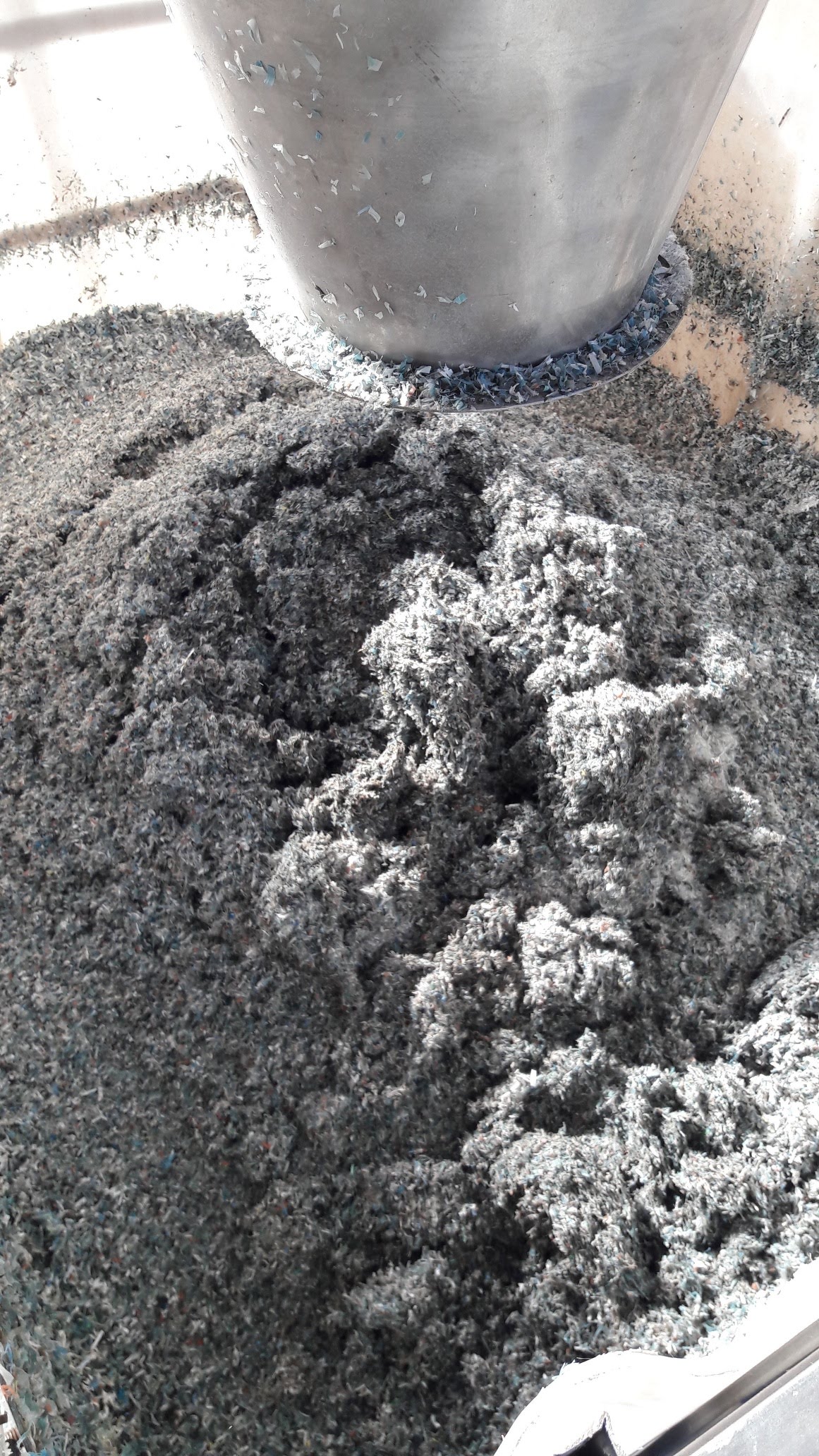

Тема актуальная.
Интересует как переработчики проводят очистку стоков после своих моек. Поделитесь своим мнением.

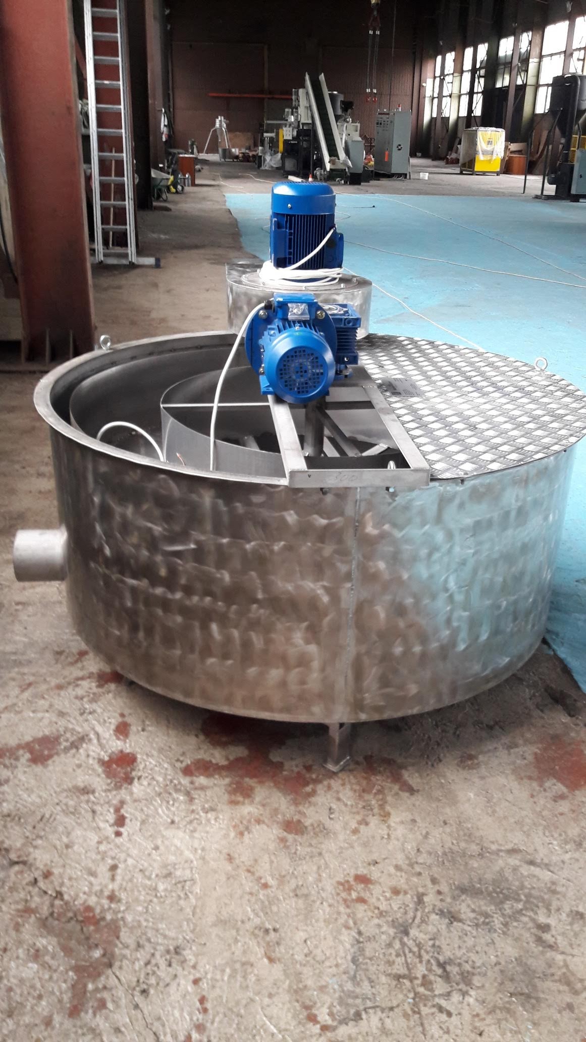

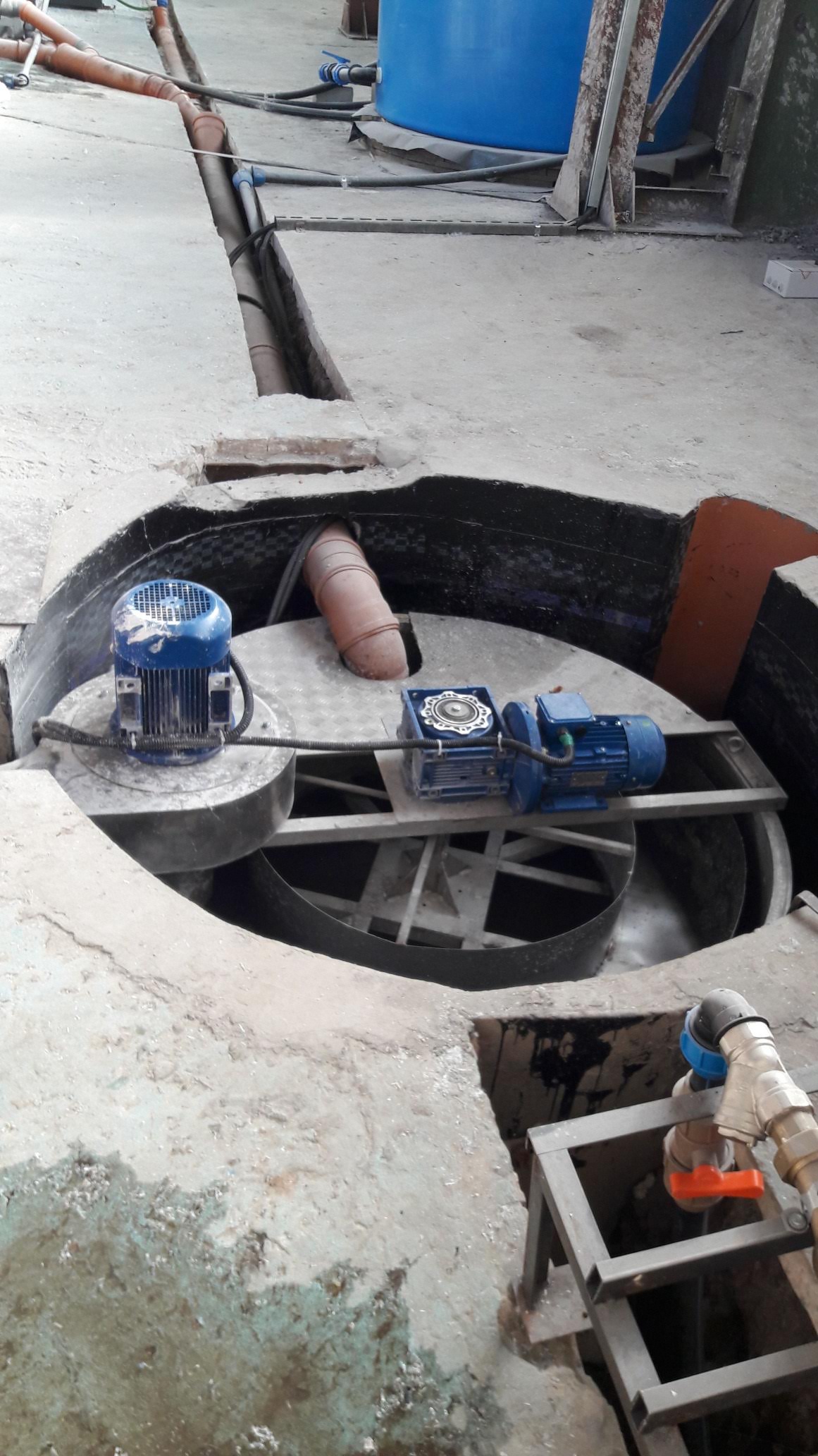

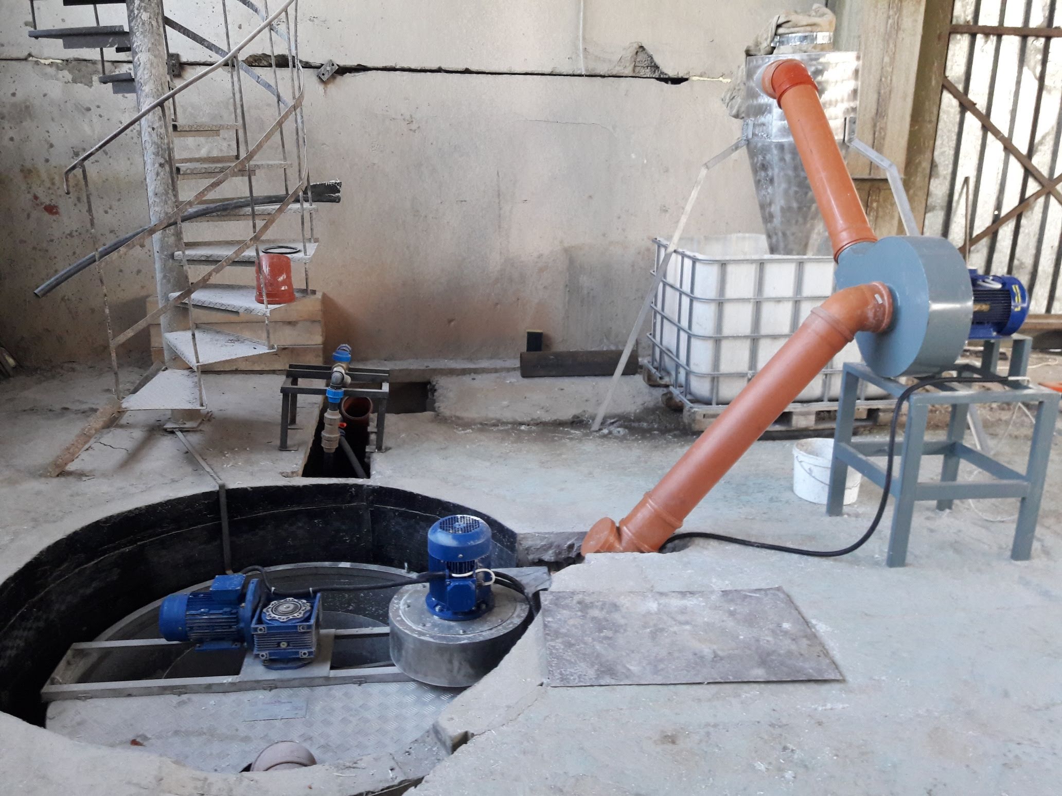

На фото агрегат механической очистки стока мойки, переработка биг бэгов. Из слива убирается мелкая сечка(шуга), которая не выкидывается, а снова перерабатывается в гранулу.
Чем интересен данный агрегат? Тем, что производительность его очистки 1,5 м3 в минуту. Это даёт быструю очистку ванн флотации и минимальный простой по времени. Слив воды с мойки в этот агрегат идёт самотёком. Вода очищенная сбрасывается в канализацию или может использоваться после отстойников снова в технологическом процессе мойки.
Есть на рынке итальянские системы очистки, но они с крайне малой производительностью и высокой ценой.

Решение хорошее, но на мой вопрос о возможности изготовления сита с отверстиями меньше чем 2 мм, Вадим Александрович несколько лет назад это не мог сделать.
Если "чехол" из сетки в этот барабан, тогда нужно ставить сопла для промывки.

В агрегате на фото выше сетка с отверстием 1 мм. Ставится сетка и с меньшим отверстием 0,8 мм.(производительность будет меньше) по просьбе заказчика. Показан проверенный рабочий агрегат.В соплах нет необходимости, :-) так как промывать нечего. За один оборот барабана твёрдая фракция удаляется.
