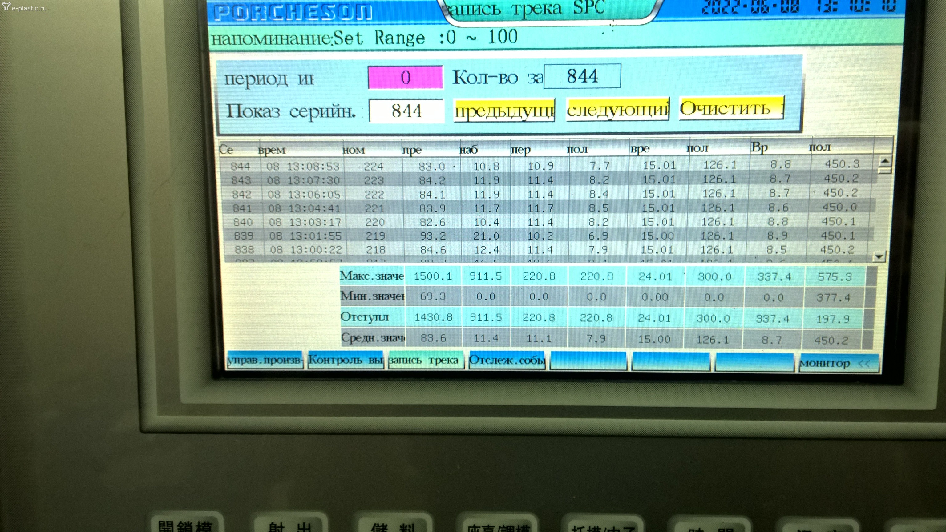

Здравствуйте, кто работает на таком контроллере помогите разобраться с настройками меню.

Больше интересует расшифровка этой страницы, в частности пункт 6.

#4 Сообщение Артур69 » 30 июн 2022, 11:12
Поищите в мануале, должна быть раскладка. Эти семь значений сами можете выбирать. Эти переводы с китайского и с сокращениями , только догадываться. Какая то точка переключения давления . Но не уверен. Немецкого в этом агрегат нет?

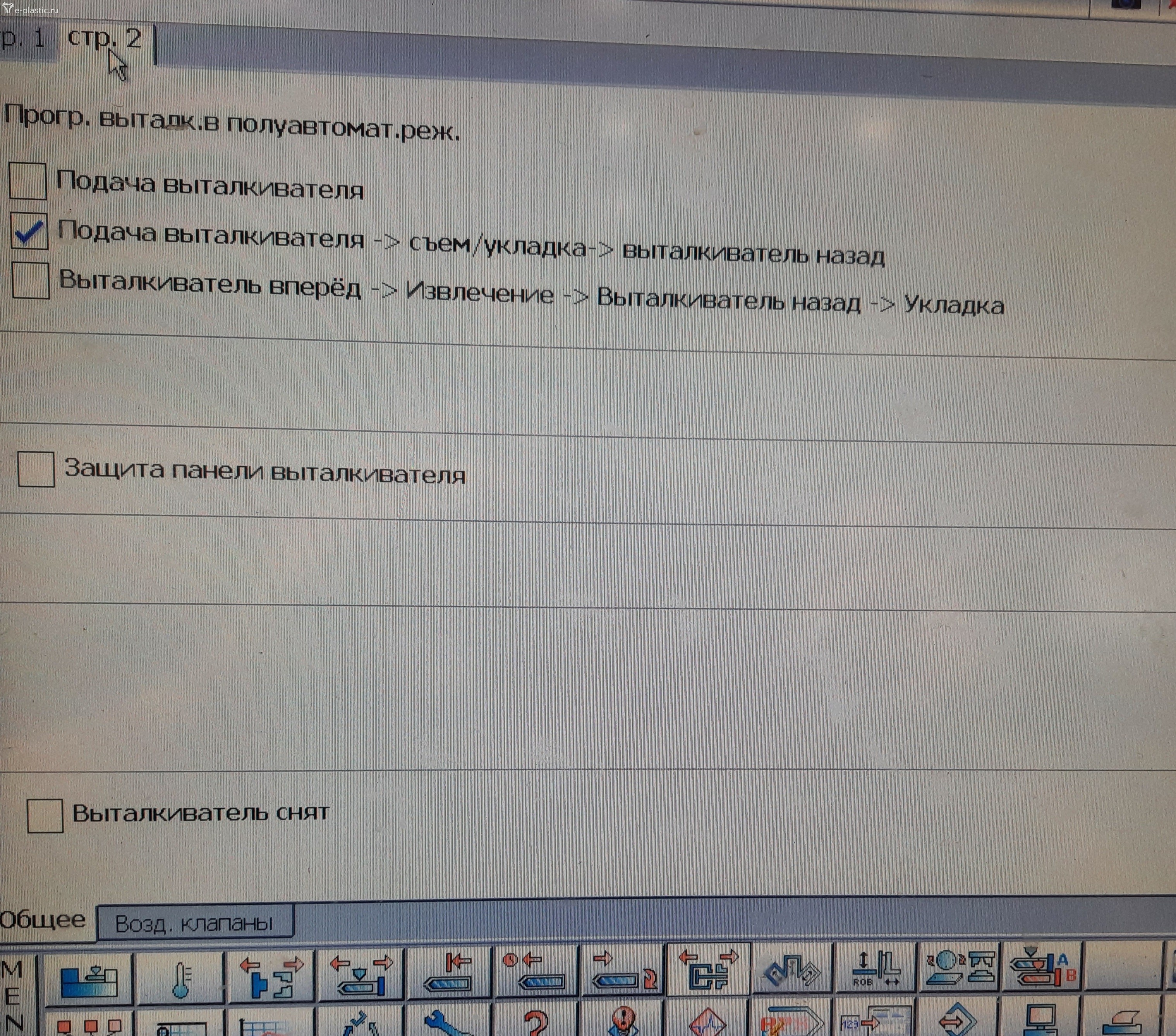

Да вроде наш, но там нет расшифровки этого меню. Отправляли запрос китайцам, они перевели так, "удерживать переключатель" и сами поставили знак вопроса. Так понимаю, что это связано с выдержкой под давлением. Там много чего не понятно в этом контроллере, например в ручном режиме толкатель отрабатывает только вперед, хотя по настройкам должен вперед-назад и т.д.
Точка переключения выдержки под давлением? А ка вы толкатель назад едете ? В наладке только? Не совсем понятно, что имеется в виду. Или нету функции „ Rütteln „ многоразового выталкивания в автомате ?

На других станках в наладочном режиме толкатель работает также, как настроено в автомате, например двойной, тройной и т.д., а здесь в наладке он (при нажатии кнопки вперед) выходит вперед и останавливается, чтобы сделать назад нужно нажимать кнопку назад.

#9 Сообщение Артур69 » 12 июл 2022, 00:42
Такие настройки есть? Или есть в настройках, положение выталкивателя при старте " впереди или сзади"

Таких настроек нет, ладно это не критично. Спасибо.

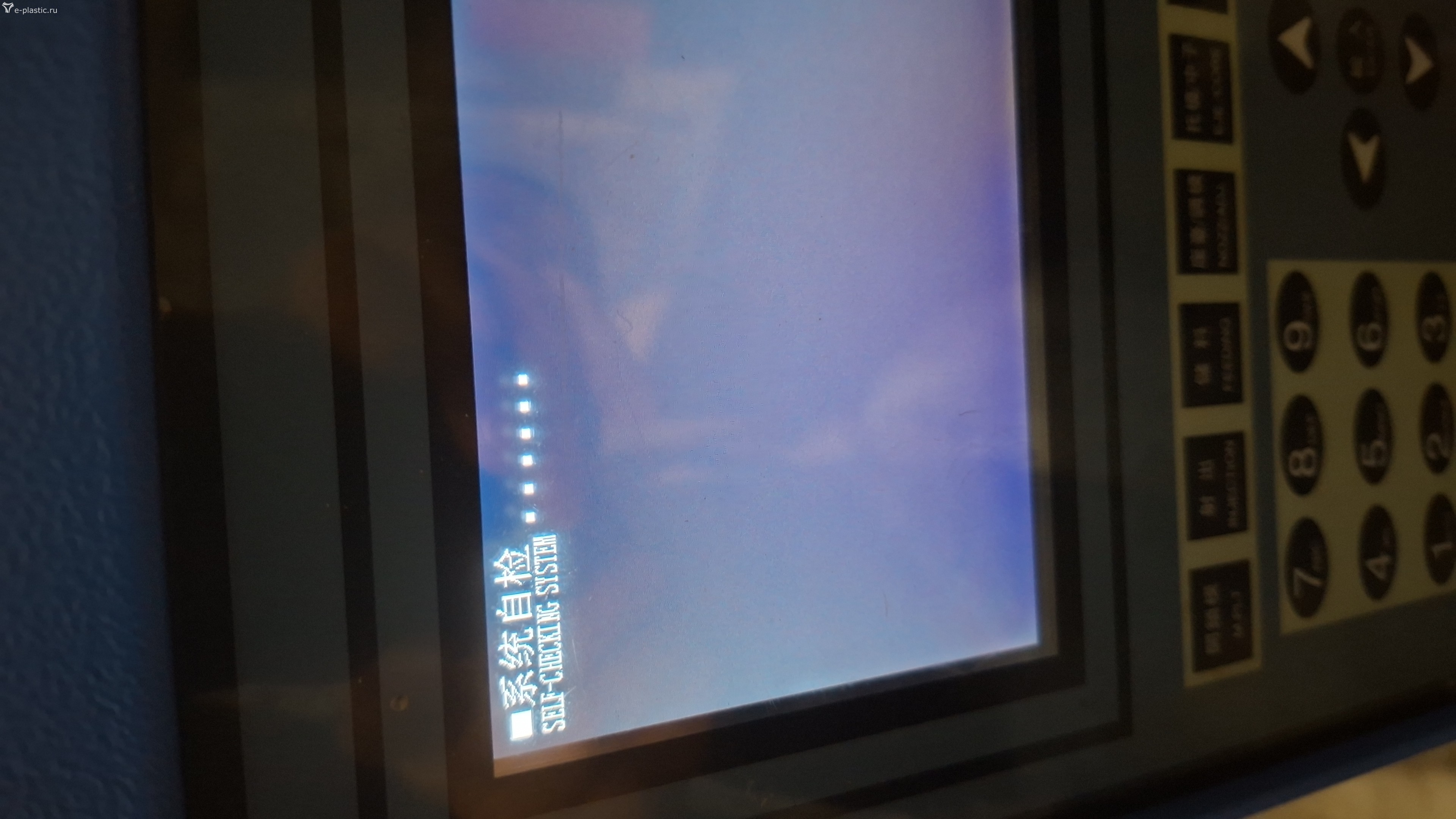

#11 Сообщение Sergik » 02 окт 2025, 21:43
Доброго вечера! Кто сталкивался с данной проблемой? После включения в сеть.
