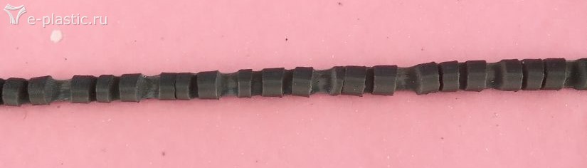

Доброе время суток!
Столкнулся с такой проблемой
Производим тэп разной твердости, самое малое 30 шор А и выше
Но один клиент попросил сделать шор А 10
Вроде твёрдость сделали а вот с грануляцией проблема
Гранулятор стренговый, ножи не могут резать на гранулы слишком мягкие стренги
И на других грануляторах пробовал водокольцевым охлаждением и резкой, воздушной резки результата нету
Посоветуйте как можно отгранулировать такой мягкий тэп

#8 Сообщение Dima S » 09 июн 2022, 10:15
образцы

#10 Сообщение Dima S » 09 июн 2022, 11:22
Еще один нюанс забыл сказать
При малых температурах у меня не плавится пп
Прямо лезет из фильеры целые гранулы
Изо этого мне приходится в начале большые температуры довать, а ближе к головке уменьшать
