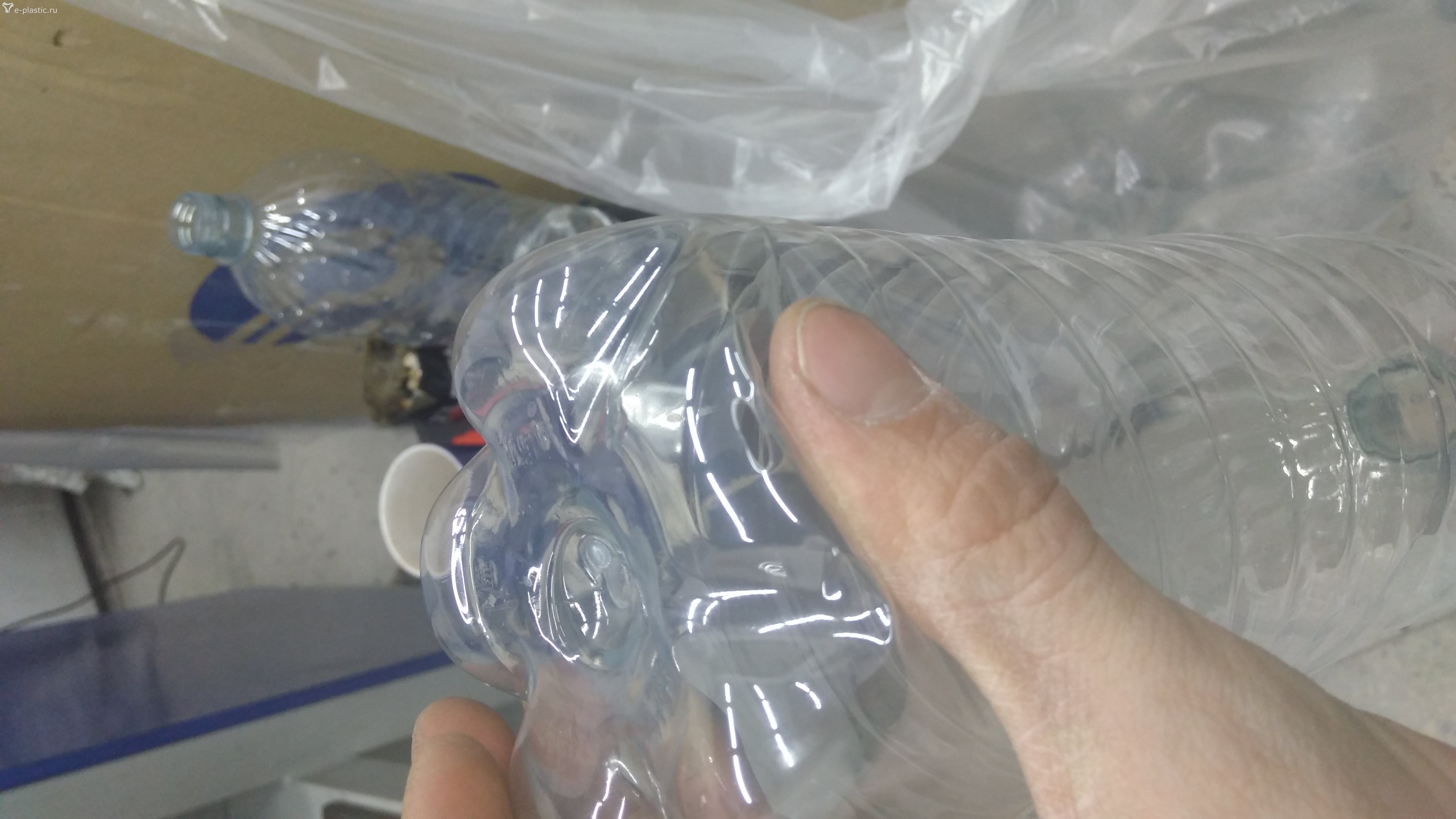

Доброго времени суток.
Проблема появилась недавно.С распределением материала всё в порядке.Дно твёрдое,но в то же время достаточно пластичное.Работаю с 26,5 гр на 1,5л.Только первичное сырье.
По моим предположениям появилось это из-за того,что со временем центр дна (пятак) стал плосковат и появляются местами кольца на дне бутылки.
Работаю на автомате АП-800.

Re: Брак ПЭТ
Добрый вечер,Hudozhnik писал(а): ↑07 мар 2022, 15:14Доброго времени суток.
кольца в донной части могут приводить к ее хрупкости. На вашем станке можно попробовать устранить снижением температуры по зонам 4, 5 и 6.
Вообще появление колец может быть связано и с работой клапанов предвыдува/дутья и сброса.
К сожалению дистанционно диагностировать их состояние не реально.
У вас значимо деформировался центр донной части
на форме?
Этого не так то просто добиться.
Его высоту можно увеличить: сверловка-резьба- болт/винт с полусферической головкой.
Бутылки рвет при подаче углекислоты?

Re: Брак ПЭТ
Рвёт именно при розливе пива к сожалению.
А деформировался центр,потому что изначально вытяжной шток выставляли с одним зазором,а под давлением он (зазор) стал естественно меньше.Заметили это к сожалению не сразу,а уже после того,как разбили его.

Re: Брак ПЭТ
Рвет в донной части потому что у вас очень толстый и к тому же почти плоский пятак материала в центре донышка, и когда подается давление внутрь бутылки, из за того что он плоский , его начинает выгибать в обратную сторону, а из за того что он толстый он не пластичный и не может изгибаться под давлением и сразу трескается. Еще есть вероятность того что шток ударяет в дно и делает микротрещину и в результате - разрыв бутылки в момент подачи углекислоты. У вас три пути решения:
- отрегулировать зазор между штоком и дном
- как вам уже здесь рекомендовали, доработать центр донышка
- добавить температуру на зону литника, тем самым сделав эту часть более тонкой и пластичной

Re: Брак ПЭТ
Благодарю Вас
И ещё вопрос.Как избавиться от избытка материала внутри центра (на пятаке).Появляется что-то похожее на волны.Пробовал играться с предвыдувом и его задержкой.В результате получалось устранить эти волны,но дно становилось слишком тонким и легко продавливалось.

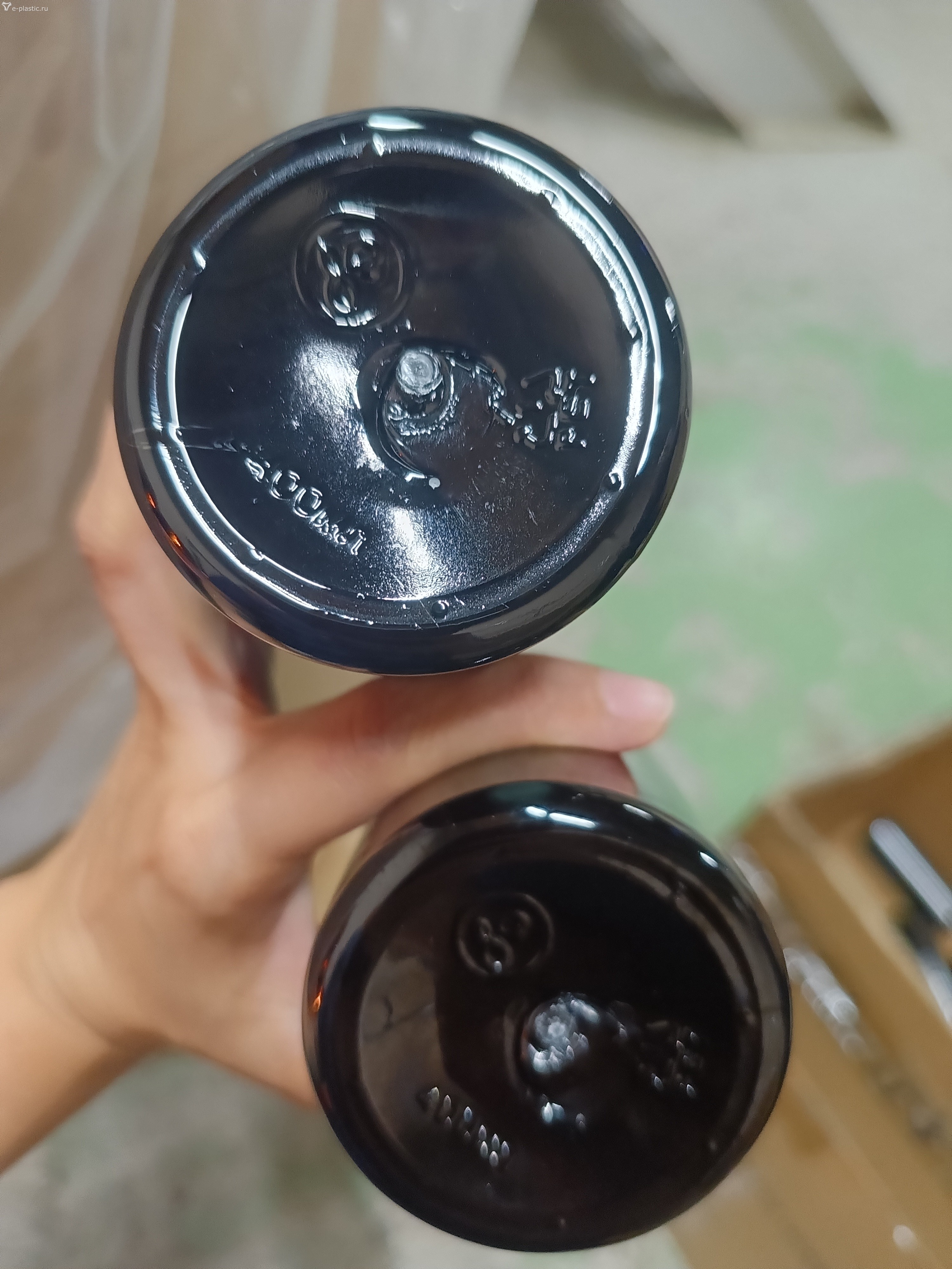

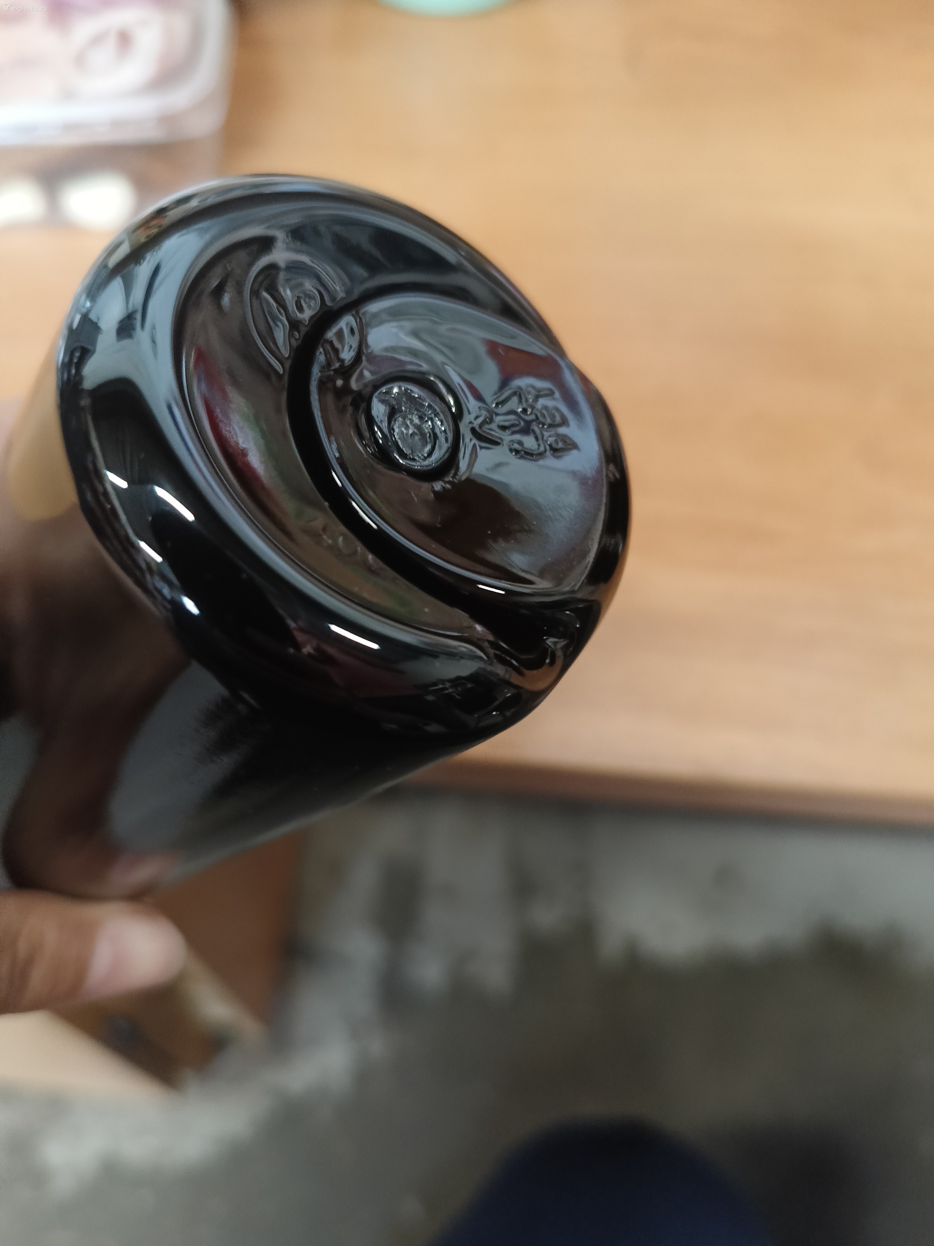

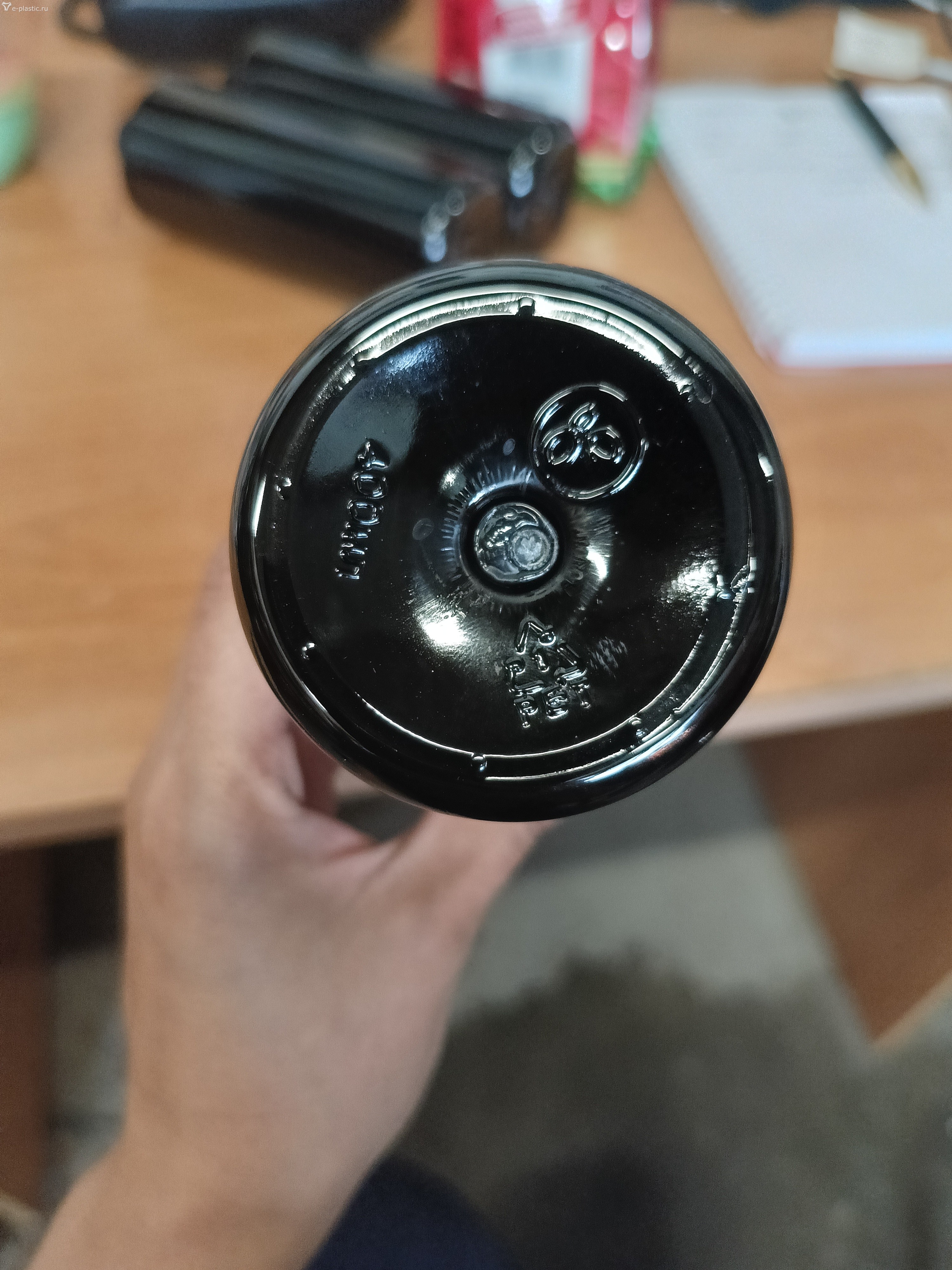

Добрый день, не могу настроить бутылку уже третьй день. Помогите пожалуйста! Подскажите что я делаю не так. Станок полуавтомат ПАВ 600 (преформа 27.2гр) объём бутылки 400мл

Re: Брак ПЭТ
Добрый вечер.
Чтобы ответить, что вы делаете "не так", надо бы знать, что и как вы делаете в принципе.
Процесс настройки опишите, пожалуйста.
Ну и общую информацию:
Срок использования этого станка вами?
Выдува ли ли ранее на этой форме?
Если да, то из какой весовки и окраса? Насколько успешно?
Выдували ли ранее из данной преформы в текущем сочетании производитель (кстати -кто?), вес, окрас? Или в других сочетаниях производитель/вес/окрас?
Опять же: с заморочками или без?
Кстати, din какого диаметра?
Какие и когда производились работы по обслуживанию/мех.наладке/ремонту станка?
Какое давление в пневмосети от компрессора до до станка?
Уставки давления на самом станке (отдельно Рупр, отдельно Рпв).
Положение герконов на цилиндре привода штоков? Меняли под эту бутылку или нет?
Уставки по временам?
Уставки нагрева по зонам?
Может ещё вопросы возникнут, допишу.

Re: Брак ПЭТ
Для начала попробуйте уменьшать температуру на зону литника. если при этом дно будет плохо продуваться, то потихоньку начните добавлять температуру на зону перед зоной литника. Добавьте продолжительность подачи высокого давления и можно плавно уменьшать задержку подачи ПВ и ВДЕкатерина пэт писал(а): ↑02 авг 2024, 15:55Добрый день, не могу настроить бутылку уже третьй день. Помогите пожалуйста! Подскажите что я делаю не так. Станок полуавтомат ПАВ 600 (преформа 27.2гр) объём бутылки 400мл

Re: Брак ПЭТ
Добрый день, спасибо что написали)) оказалось это брак самой преформы. Из двух октабин бутылки выдавались идеально! Три октабины оказались бракованные. Думаю переборщили с добавлением вторички

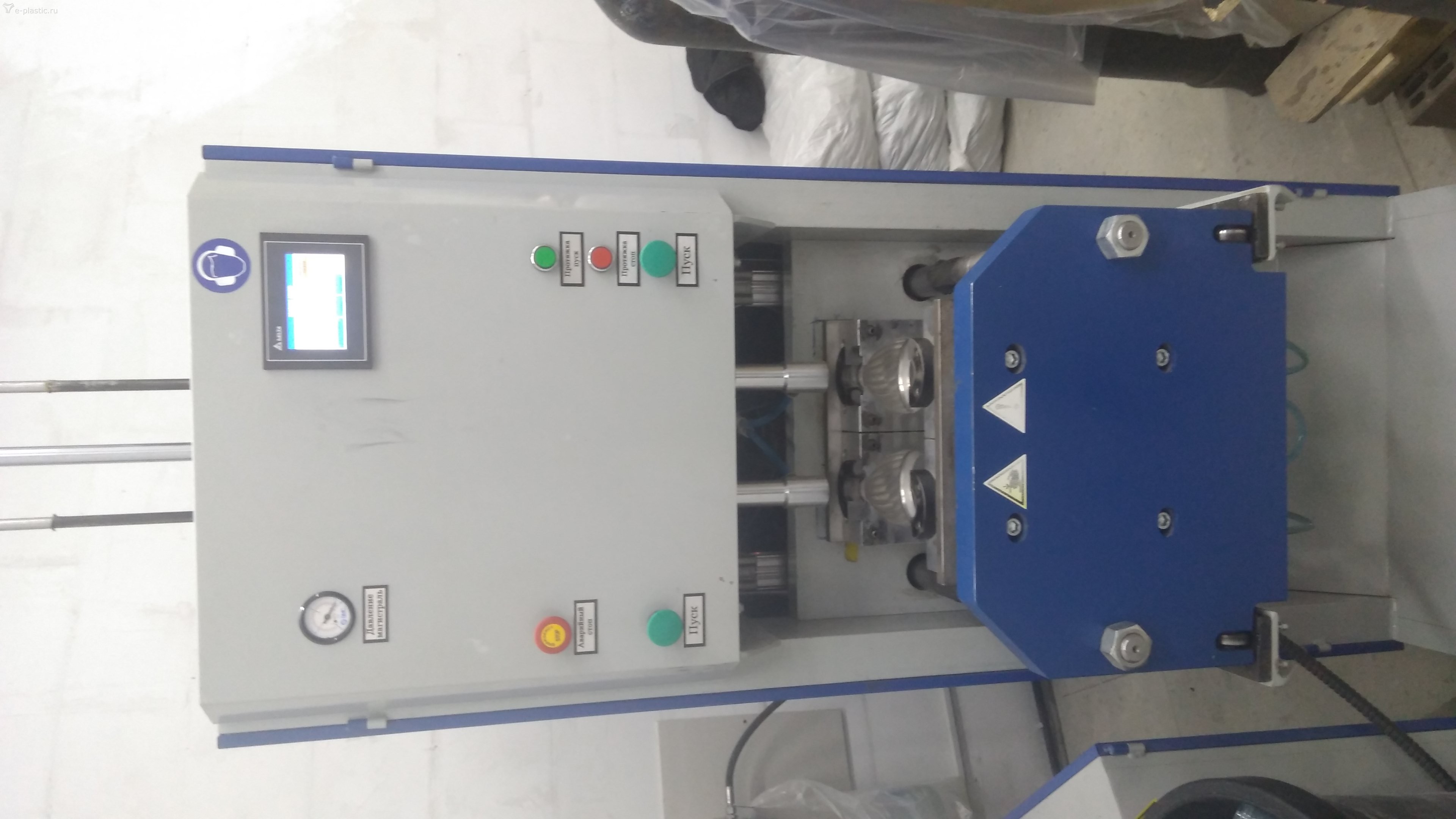

Re: Брак ПЭТ
Здравствуйте. Кто нибудь знает как на пав 600 звёздочки менять на вращателях? С какой стороны? Со стороны направляющей цепи снимая при этом цепь или сзади машины?
