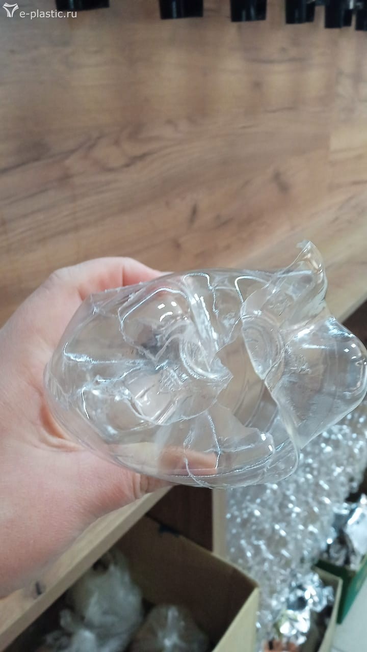

Здравствуйте! У меня такая проблема когда стрелка давления доходит до указанного на фото места бракует фото брака на фото!когда стрелочка опускается ниже или выше все норм!и ещё часто шток бьёт мимо немного..штока ровные..может кто знает в чем проблема?

Добрый вечер.
Какой дефект подразумеваете?
По фото понять сложно: то ли неполная проформовка, то ли мягкая и слабая донная часть?
И еще на ребре донной части то ли блик то ли какой то дефект - не разобрать.
Кстати компрессор включается после простоя не в тот момент, когда стрелка на указанном давлении?

Здравствуйте! Дефект дырочка на донной части всегда только одна из двух.нет компрессор выключается на 1.6 включается на 1.0...а вот брак примерно на 1.3 дырочка на дне либо слева либо справа...

Любопытно.
Вроде отверстие рассмотрел, на ножке верно?
Обычно подобные дефекты вылезают на максимальном используемом давлении, либо вне зависимости от него.
Настройки режима напишите, пожалуйста:
давление предвыдува, временные уставки,
уставки нагрева.
Чьего производства преформа, какой вес преформы.

Предвыдув длинноват, преформа для такого объема легковата, тем более для длинной бутылки.
Преформы в печи не гнет?
Если да, то это может быть причиной проблемы.
Обычно отверстие прорывает если есть мех повреждение преформ, или, к примеру однобокий разогрев при малой массе преформы на объем тары.

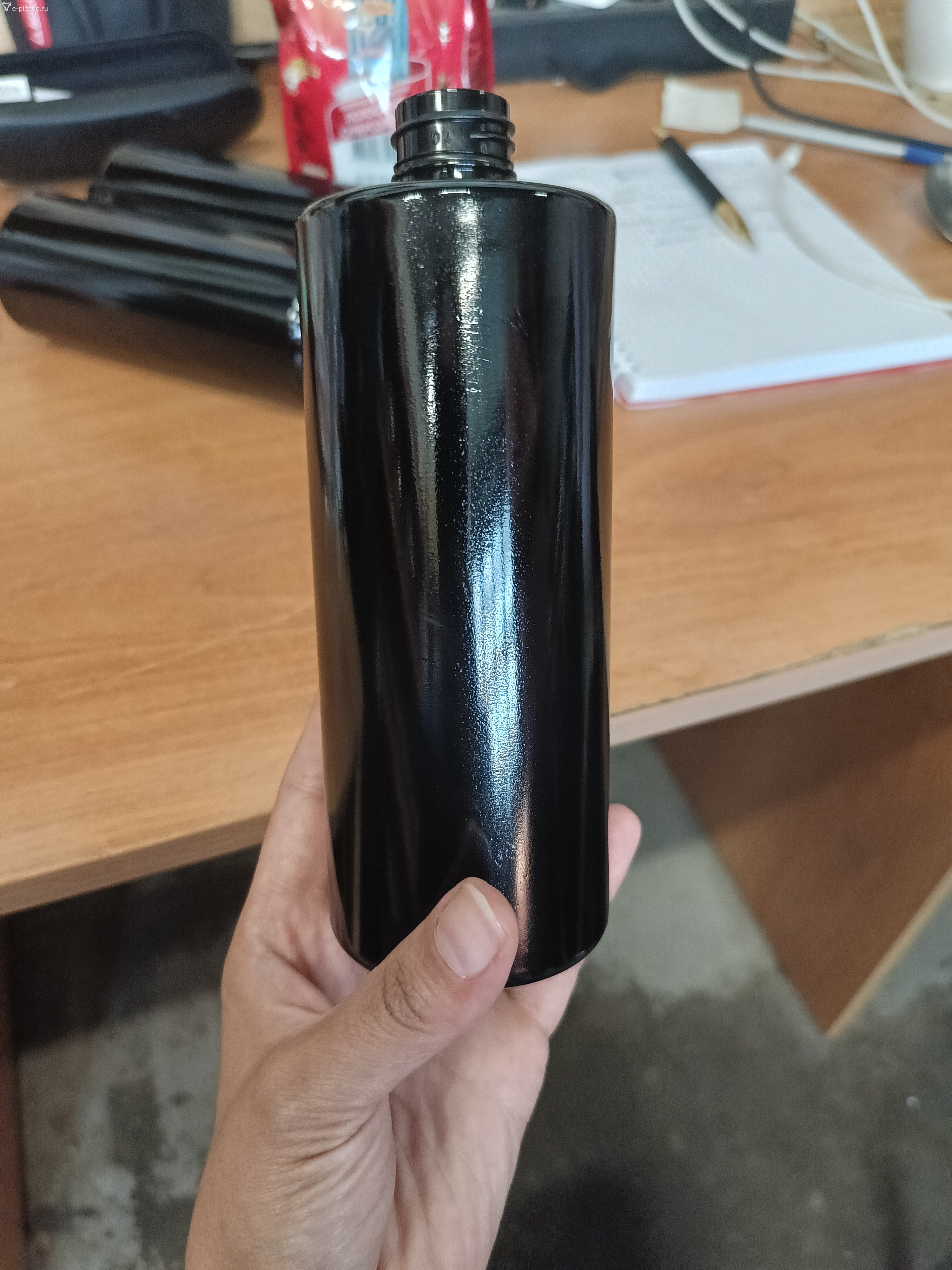

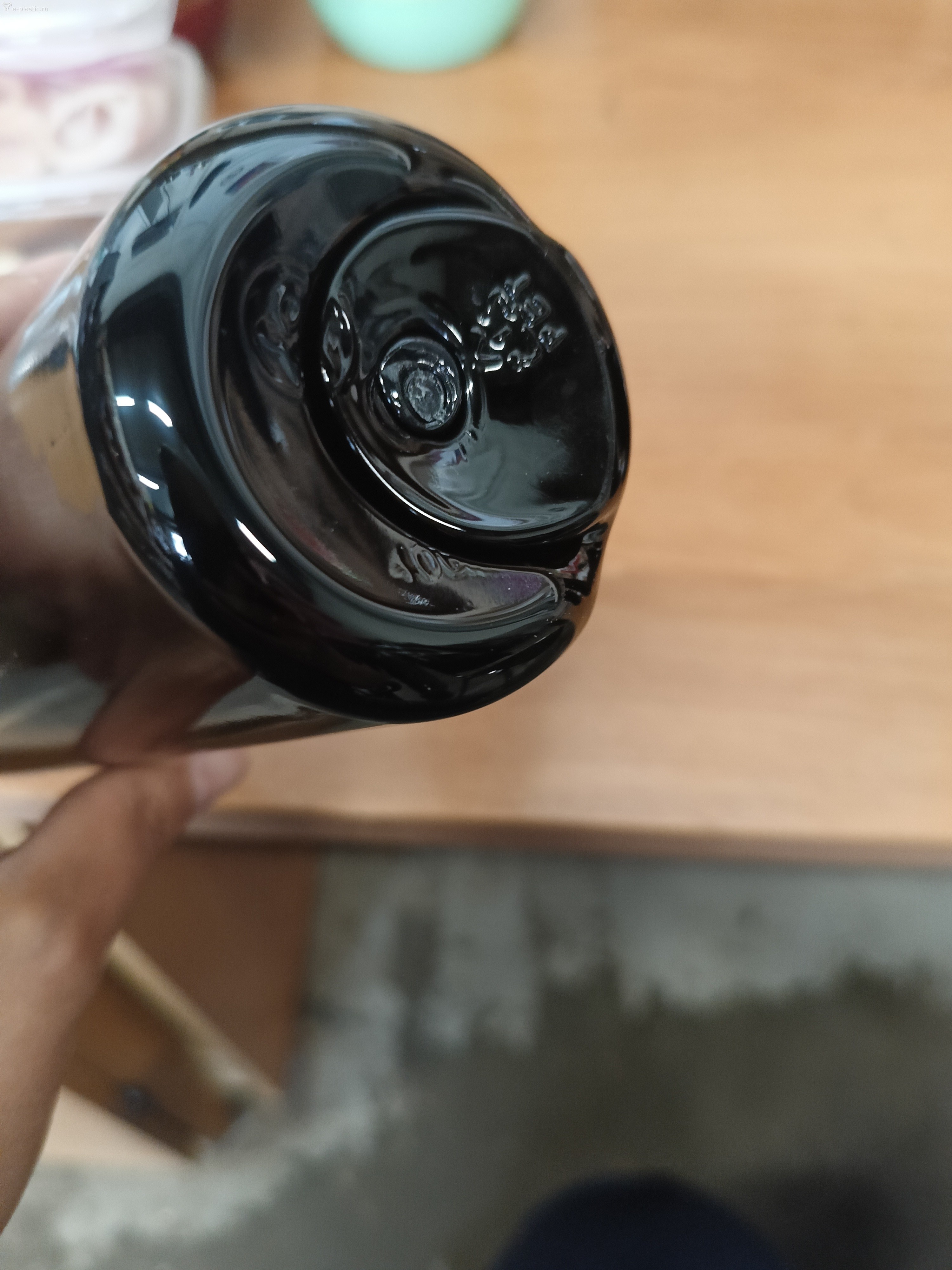

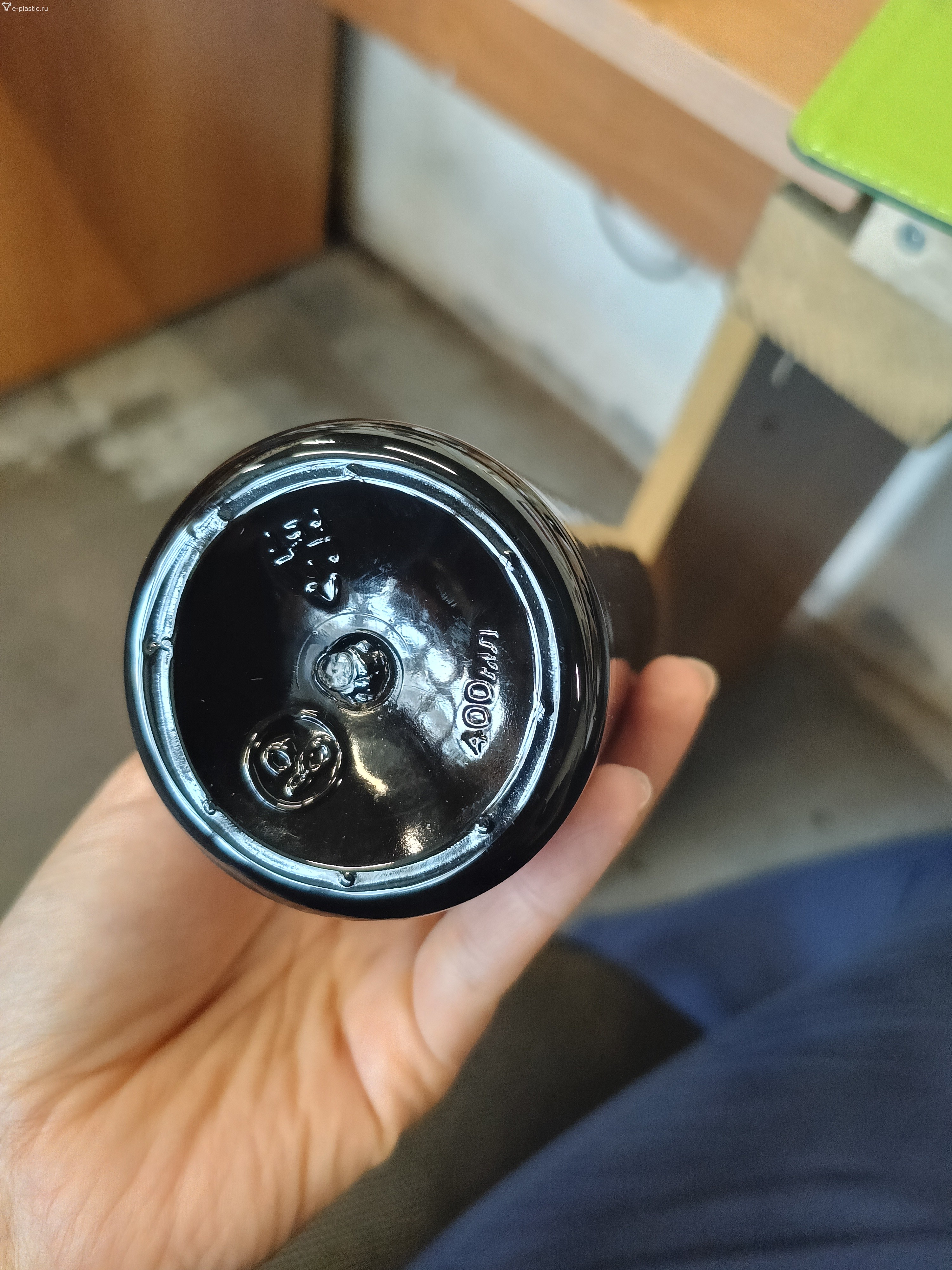

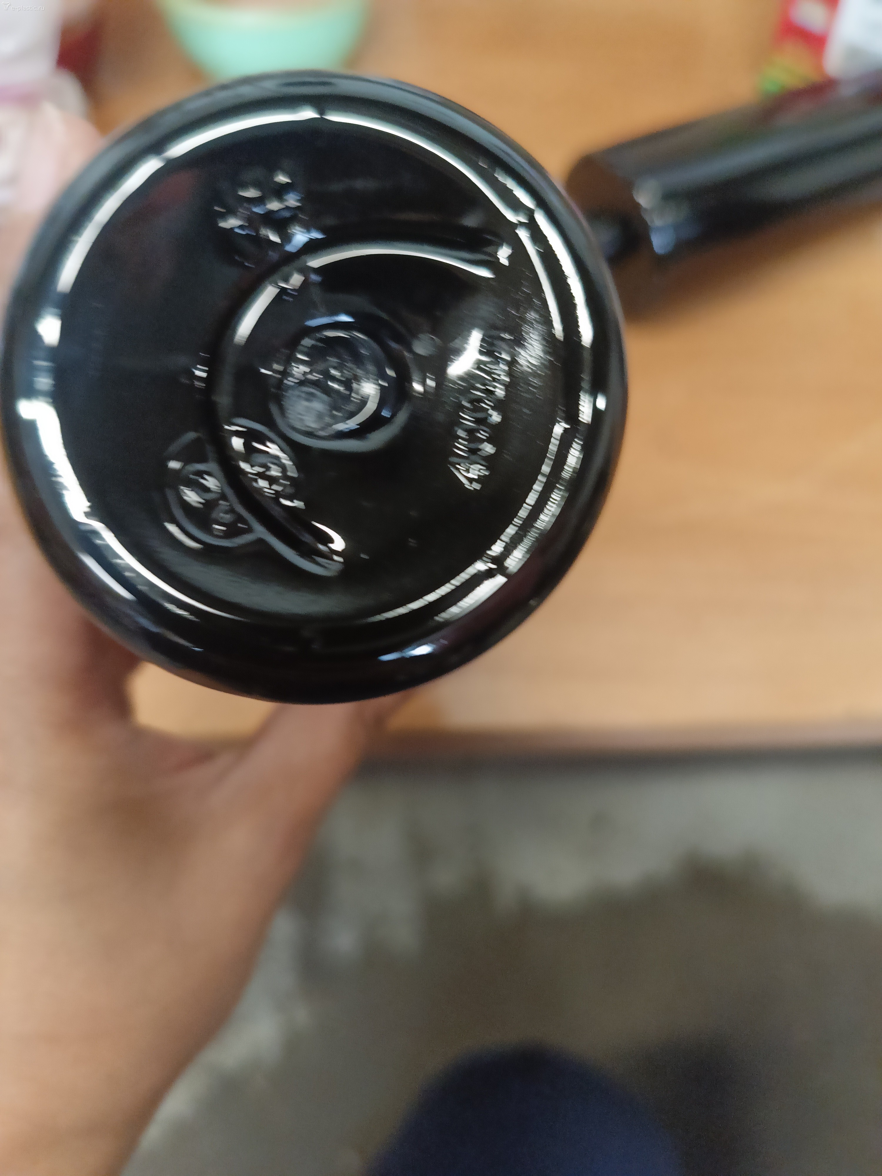

Добрый день, не могу настроить бутылку уже третьй день. Помогите пожалуйста! Подскажите что я делаю не так. Станок полуавтомат ПАВ 600 (преформа 27.2гр) объём бутылки 400мл

Добрый вечер.
Чтобы ответить, что вы делаете "не так", надо бы знать, что и как вы делаете в принципе.
Процесс настройки опишите, пожалуйста.
Ну и общую информацию:
Срок использования этого станка вами?
Выдува ли ли ранее на этой форме?
Если да, то из какой весовки и окраса? Насколько успешно?
Выдували ли ранее из данной преформы в текущем сочетании производитель (кстати -кто?), вес, окрас? Или в других сочетаниях производитель/вес/окрас?
Опять же: с заморочками или без?
Кстати, din какого диаметра?
Какие и когда производились работы по обслуживанию/мех.наладке/ремонту станка?
Какое давление в пневмосети от компрессора до до станка?
Уставки давления на самом станке (отдельно Рупр, отдельно Рпв).
Положение герконов на цилиндре привода штоков? Меняли под эту бутылку или нет?
Уставки по временам?
Уставки нагрева по зонам?
Может ещё вопросы возникнут, допишу.

Для начала попробуйте уменьшать температуру на зону литника. если при этом дно будет плохо продуваться, то потихоньку начните добавлять температуру на зону перед зоной литника. Добавьте продолжительность подачи высокого давления и можно плавно уменьшать задержку подачи ПВ и ВДЕкатерина пэт писал(а): 02 авг 2024, 15:55 Добрый день, не могу настроить бутылку уже третьй день. Помогите пожалуйста! Подскажите что я делаю не так. Станок полуавтомат ПАВ 600 (преформа 27.2гр) объём бутылки 400мл

Добрый день, спасибо что написали)) оказалось это брак самой преформы. Из двух октабин бутылки выдавались идеально! Три октабины оказались бракованные. Думаю переборщили с добавлением вторички
