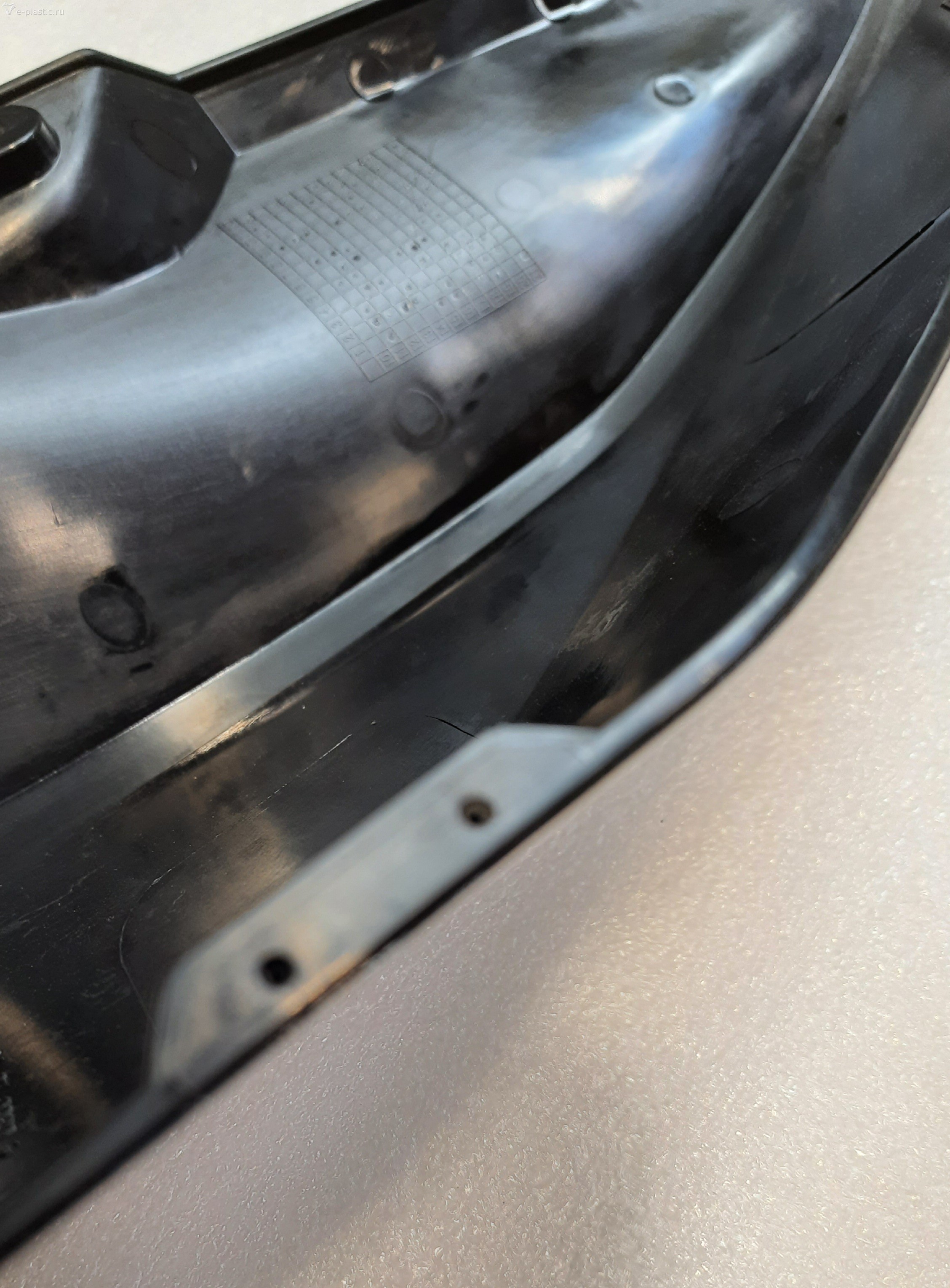

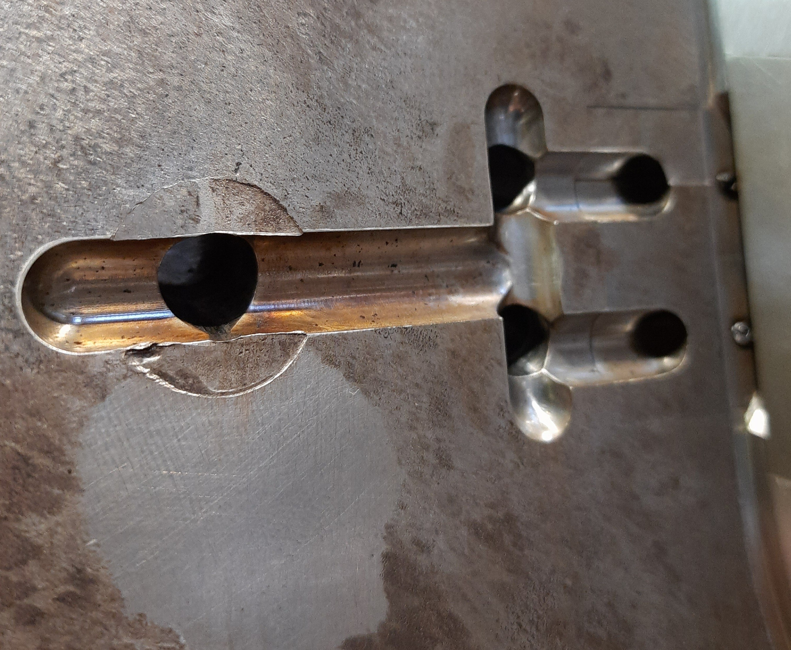

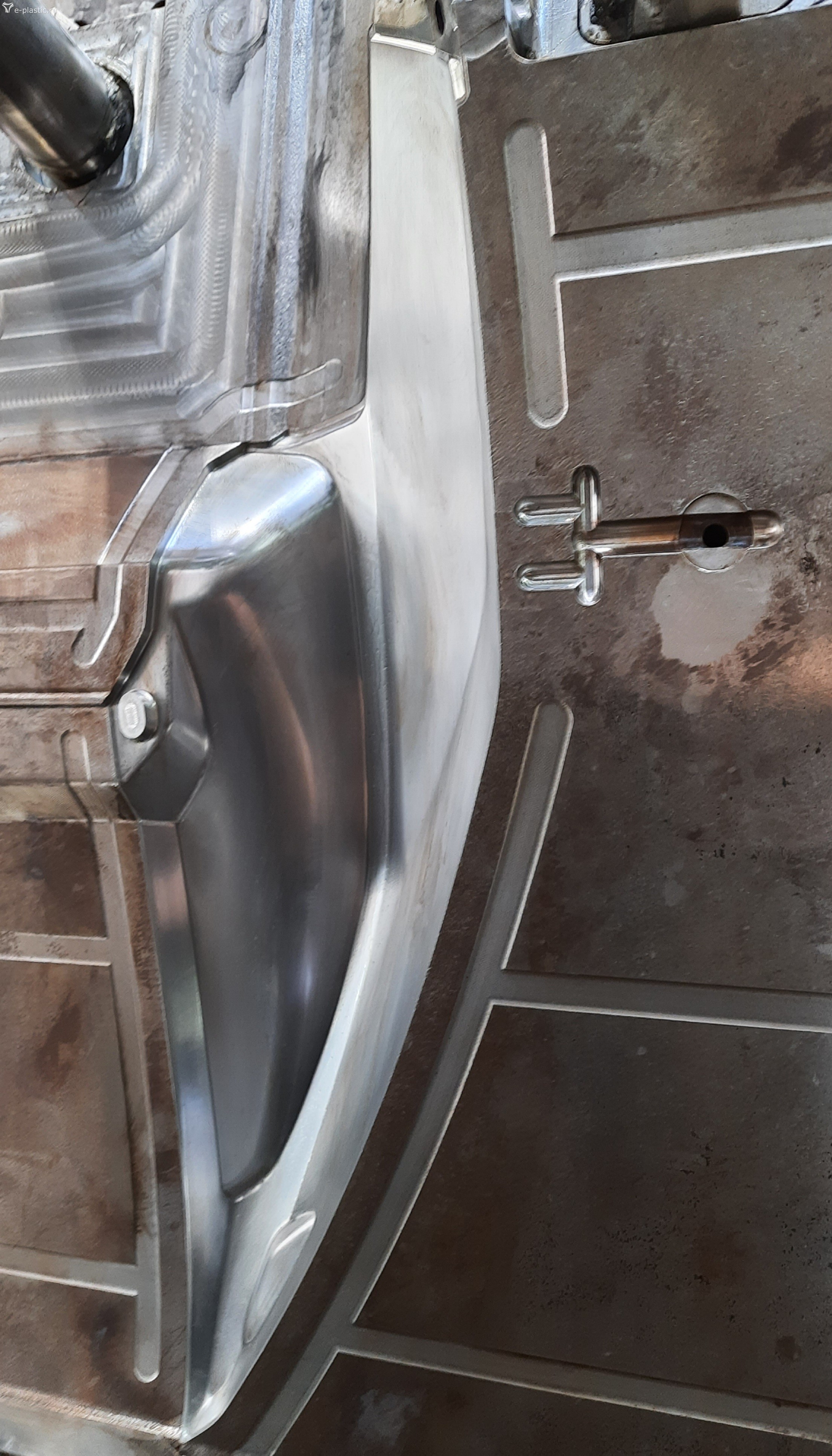

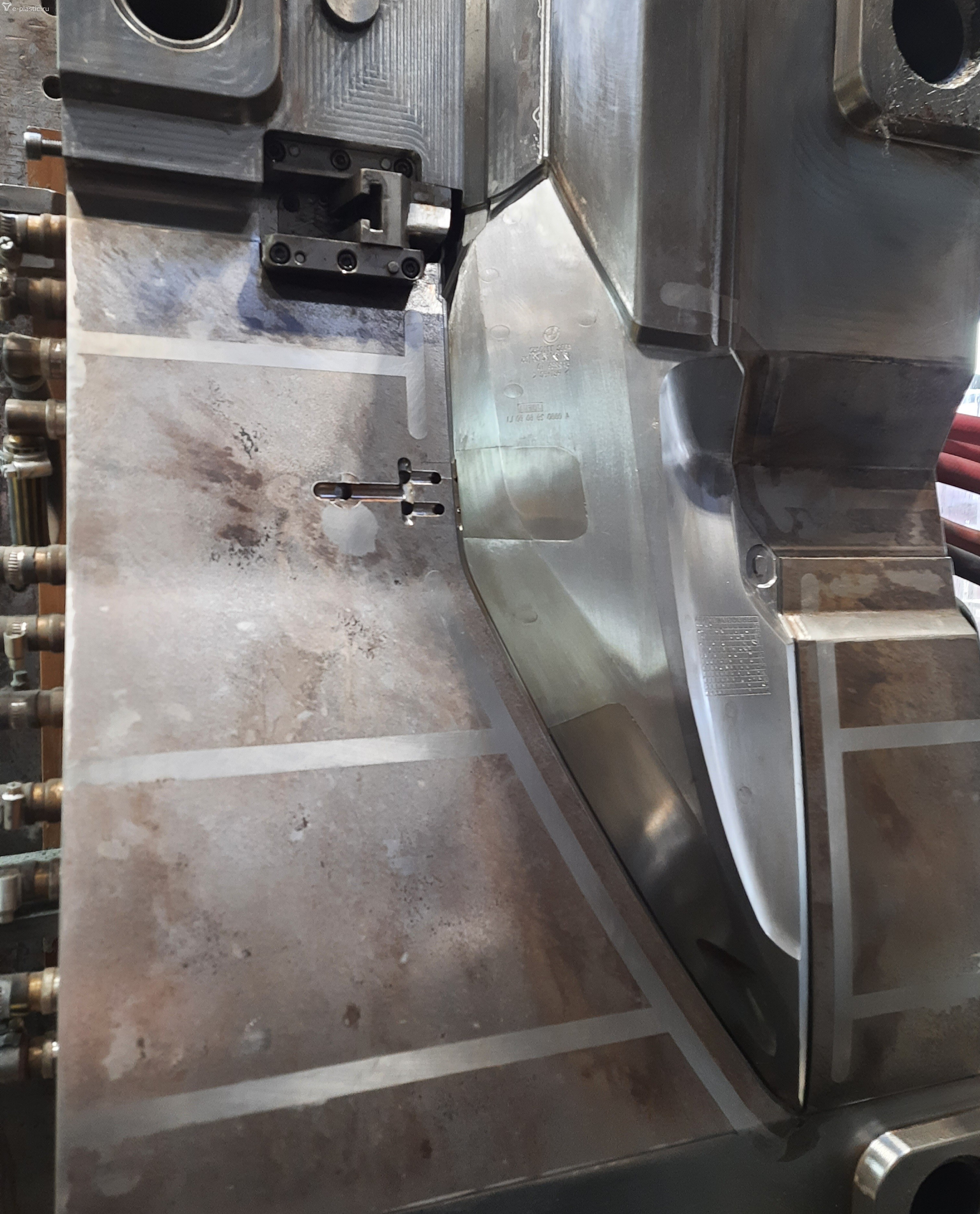

#9 Сообщение Артур69 » 11 янв 2022, 16:31
Вот вам ,как пример. И кстати, разделение литника, как коллега советовал в другой теме.

Артур спасибо огромное за живой пример, книги это хорошо но практические моменты дают не меньше знаний. :co_ol:
