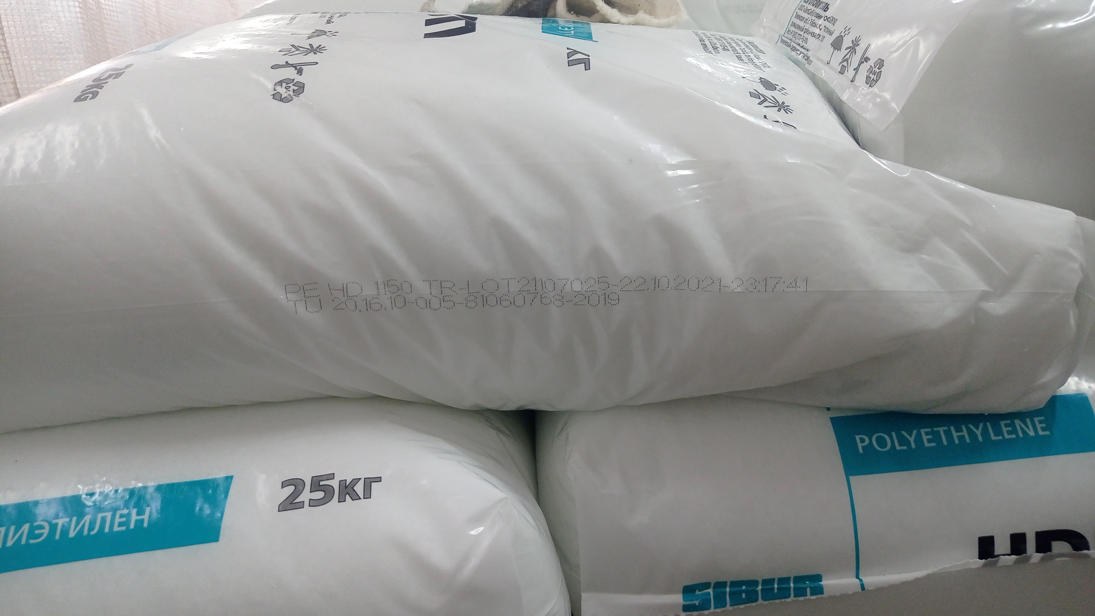

Коллеги подскажите прислали сырьё из сибура с маркировкой PE HD 1150 без паспорта где можно узнать о данном сырье и с чем его есть? :ny_tik:

Вот такая маркировка на мешке

Нет именно PE HD 1150 :ne_vi_del: до этого привозили 105. А что это за сырье найти нигде не могу

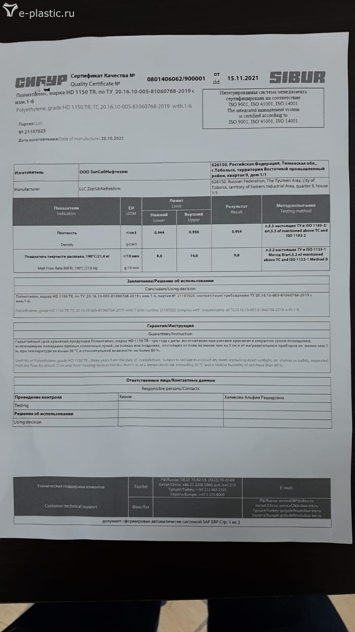

Доброго времени суток коллеги. Ну вот что можно сказать про данное сырье у меня одни не печатные слова в адрес этого так называемого ноухау. Птр заявленный производителем не соответствует действительности по факту где-то 240 250 выдувать его с утра фактически невозможно.
Re: Сибур PE HD1150
#16 Сообщение cs-mb » 23 ноя 2021, 14:35
АлександрПензаАзимут писал(а): 23 ноя 2021, 13:17 Доброго времени суток коллеги. Ну вот что можно сказать про данное сырье у меня одни не печатные слова в адрес этого так называемого ноухау. Птр заявленный производителем не соответствует действительности по факту где-то 240 250 выдувать его с утра фактически невозможно.
в паспорте ПТР 10.
а по вашему мнению сколько?

20 не меньше так думаю 🤔 проверить нам негде технологов у нас нет но сам факт расплав идет при температуре 240 и выше :ne_vi_del: ниже 240 ставишь выходят гранулы непроплавленые и пузырь не стабилен

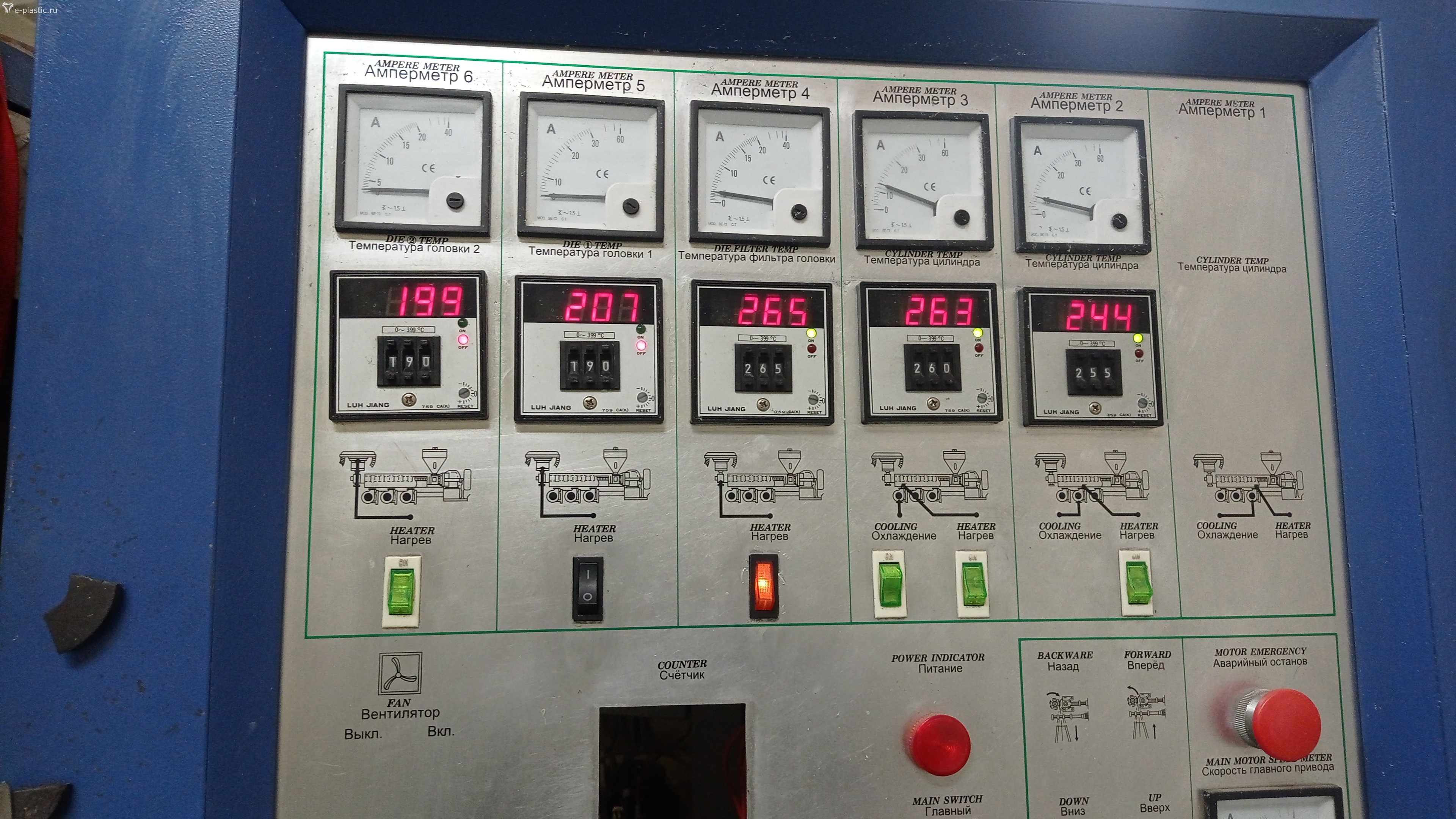

Температура от зоны загрузки к фильере 230 240 245 190 190 сетка мелкая до 12 мкм при ширине 74(с фальцами) не сидит на конусе качается но не сильно . При раздуве до 92(с фальцами ) и толщиной 19 мкм вообще не садится на конус расстояние между конусом и пленкой около 2 см

АлександрПензаАзимут писал(а): 23 ноя 2021, 19:41 Температура от зоны загрузки к фильере 230 240 245 190 190
Экструдер 230, 240, 245 С
Фильтр 190 С
Фильера 190 С
Так?

На данных температурах идет ярко выраженный непроплав гранулы сейчас подняли температуры
Экструдер 250,260,260 С
Фильтр 265 С
Фильера 200 С
Вроде идет нормально но все равно выходит мелкий непроплав при повышении температуры на фильере не садится на конус :cry_ing:

АлександрПензаАзимут писал(а): 23 ноя 2021, 19:41 сетка мелкая до 12 мкм
Как непроплав проходит через сетку? :sh_ok:

Честно говоря сам не понимаю :ne_vi_del: сетки новые стоят :du_ma_et: думаю опять их поменять хотя отработал на них примерно 8-10 часов

При повышении производительности вообще ничего не идет максимально сколько смог поставить 35 подача 11 вытяжка на пленку 50 ширина 30 мкм толщина смесь сделал пнд пвд мел. Пнд 25 кг пвд 8кг мел 1 кг может больше пвд и мела нада :du_ma_et: пад казань медовый концентрат марки 1072Е производитель лига флекс
Re: Сибур PE HD1150
#30 Сообщение Maks42 » 24 ноя 2021, 12:23
Проверьте целостность сеток, попробуйте заменить мел на ПВД.
