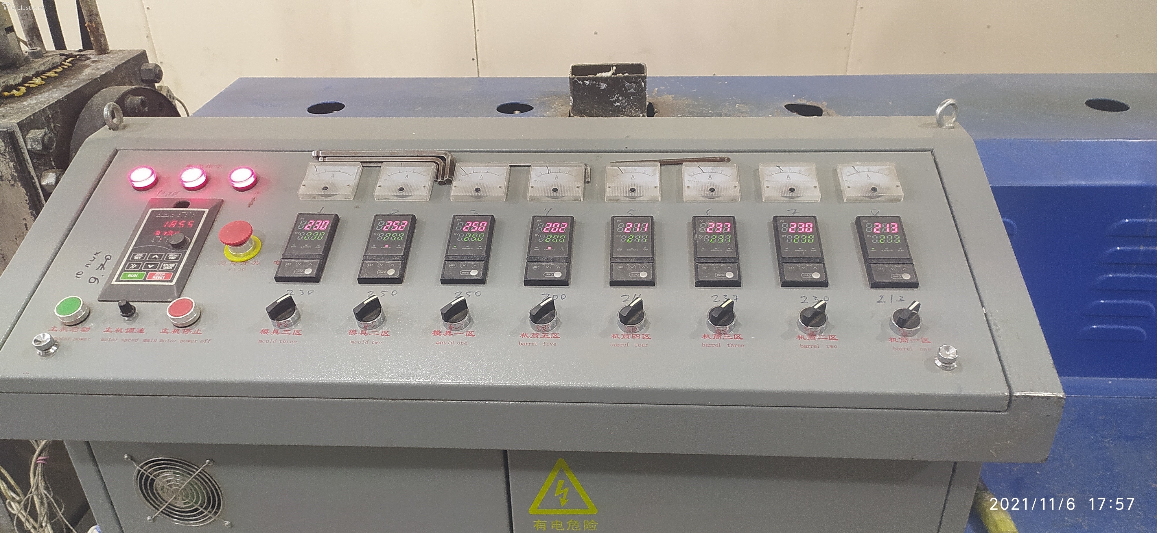

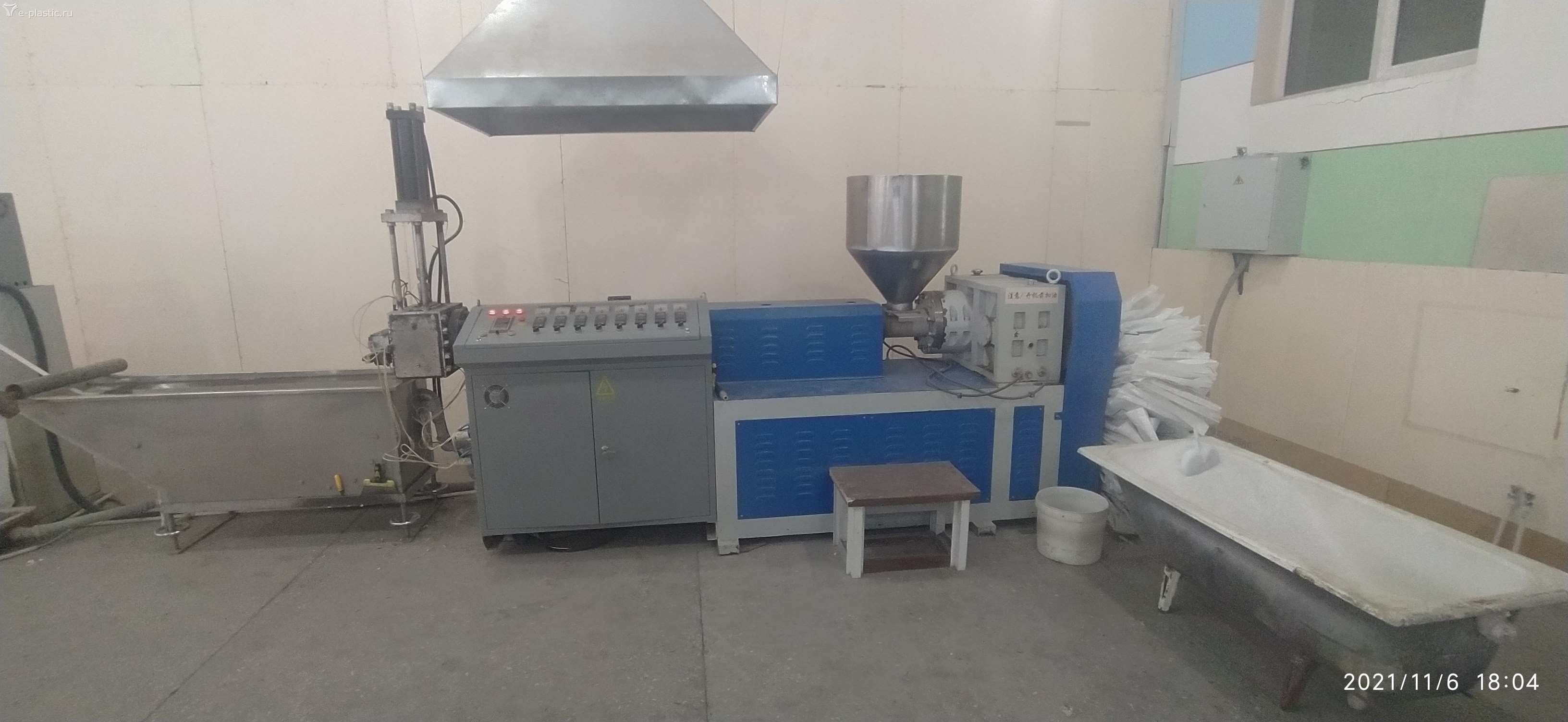

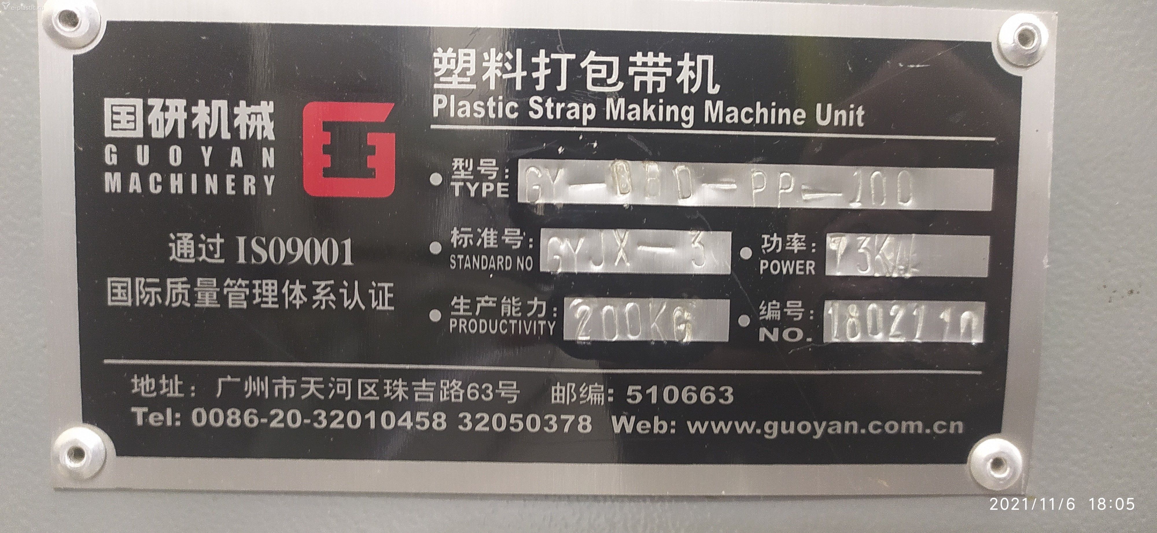

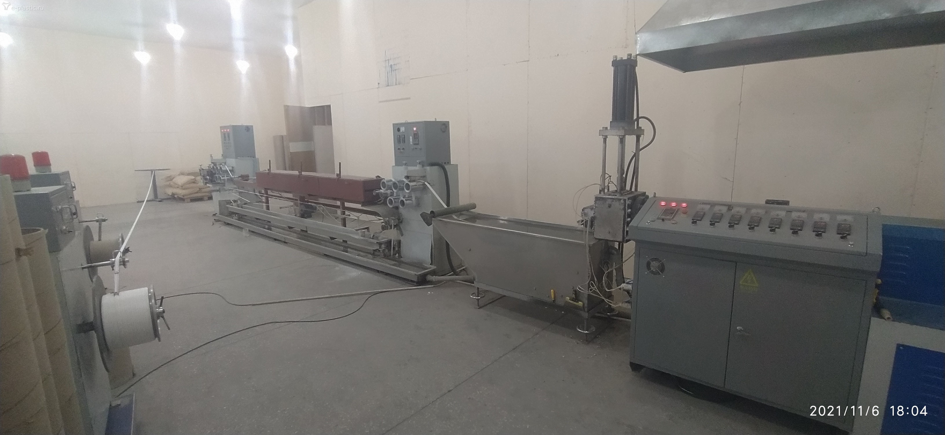

Всем добрый день, прошу Вас проконсультировать меня
Имеется производственная линия (на фото во вложении)
Хотим на данной линии производить стреп ленту из PET, на данный момент производим только из PP
Так же, подскажите пожалуйста почему не получается лента из вторички?
Сейчас работаем только с первичкой

Первый вопрос у вас сушилка есть на этой линии, Пэт необходимо просушивать. А по вторичке пп нужны хотя бы характеристики вторички, а так вам вряд ли кто скажет почему.

Пэт обязательно должен просушиваться, как вы сможете решить этот вопрос?

Поставить сушку дополнительную думаю будет возможность
Если можно будет на данной линии изготавливать из ПЭТ
Отправляю вам имеющиеся документы по линии. Посмотрите по возможности пожалуйста, может подскажите что нибудь

Спасибо, но я по китайский не понимаю, но пробуйте если будет сушилка, то только параметры надо будет подбирать другие.
