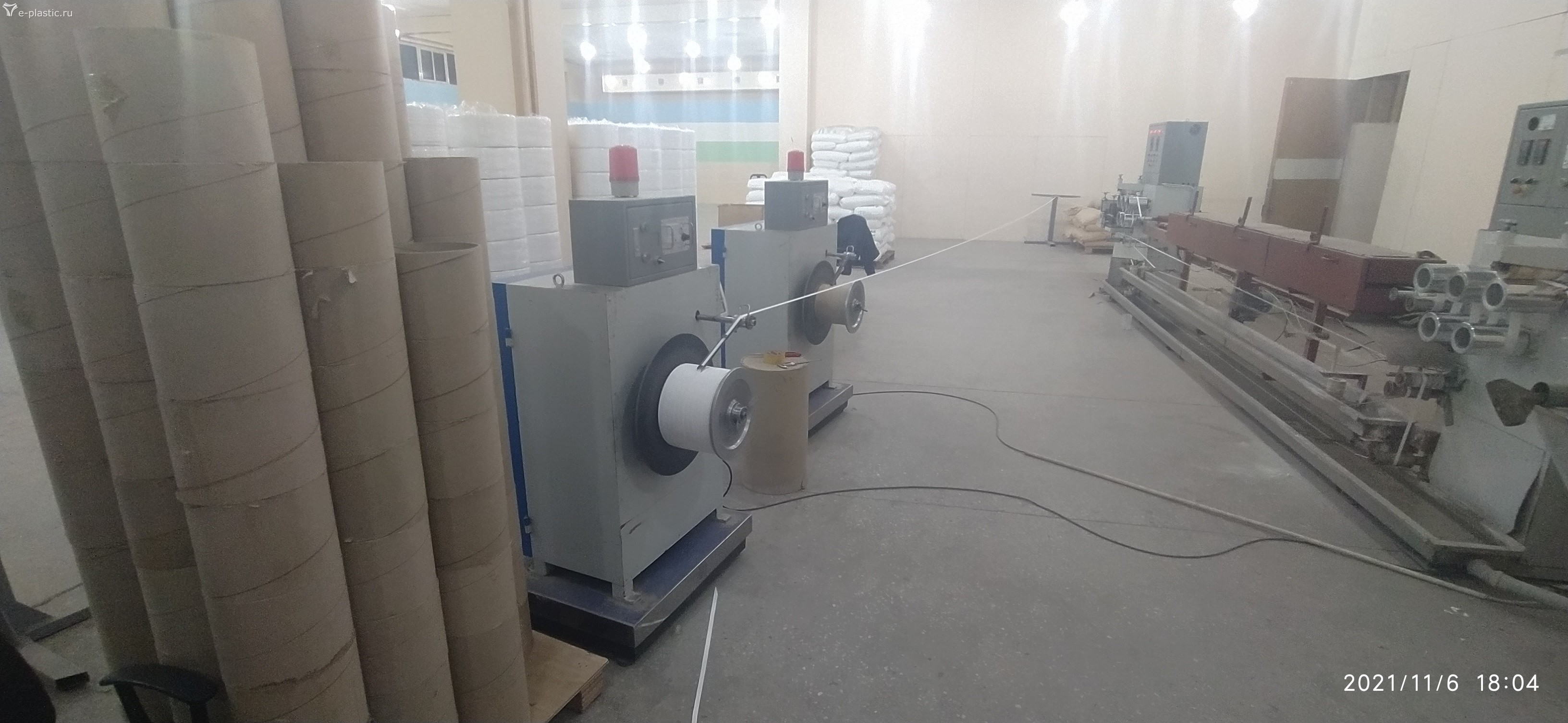

Всем добрый день, прошу Вас проконсультировать меня
Имеется производственная линия (на фото во вложении)
Хотим на данной линии производить стреп ленту из PET, на данный момент производим только из PP
Так же, подскажите пожалуйста почему не получается лента из вторички?
Сейчас работаем только с первичкой

Первый вопрос у вас сушилка есть на этой линии, Пэт необходимо просушивать. А по вторичке пп нужны хотя бы характеристики вторички, а так вам вряд ли кто скажет почему.

технолог54 писал(а): 14 ноя 2021, 13:13 Первый вопрос у вас сушилка есть на этой линии, Пэт необходимо просушивать. А по вторичке пп нужны хотя бы характеристики вторички, а так вам вряд ли кто скажет почему.
Сушилки на данной линии нет
Могу выслать документы которые имеются к данной линии.
Характеристики вторички попробую раздобыть

Пэт обязательно должен просушиваться, как вы сможете решить этот вопрос?

технолог54 писал(а): 15 ноя 2021, 08:06 Пэт обязательно должен просушиваться, как вы сможете решить этот вопрос?
Поставить сушку дополнительную думаю будет возможность
Если можно будет на данной линии изготавливать из ПЭТ
Отправляю вам имеющиеся документы по линии. Посмотрите по возможности пожалуйста, может подскажите что нибудь

Спасибо, но я по китайский не понимаю, но пробуйте если будет сушилка, то только параметры надо будет подбирать другие.

В принципе параметры конечно определенные есть, но тут все зависит от сырья.

Вы сначала с сырьем определитесь. Будет это первичка или Вторичка от этого тогда надо будет и параметры определять.

Томашев Михаил писал(а): 27 сен 2015, 01:11 Сушить в зависимости от времени сушки (объём бункера сушилки/производительность машины по ПЭТ) нужно при температурах от 160 и вплоть до 190°С. Обычно свежую загрузку (в самом начале производства) сушат ступенчато 1ч-80, 2ч-120-140, 3-4 - 160 и выше. Чем больше время пребывания в сушилке - тем ближе к 160 могут быть температуры (т.е. при общем времени сушки 4 ч -температуры 175-180, при сушке 6 часов - 160-170. При длительных (от 30-40 минут и более, в зависимости от марки ПЭТ) остановах машины без отключения сушилки, температуру в сушилке лучше сбрасывать до 120-140°С, во избежание перекристаллизации или пережога ПЭТФ
Температура переработки ПЭТ 260-300 С.

А можете подсказать пожалуйста какими параметрами необходимо играть для производства ленты из PP вторички. На данный момент производится из 90% первички и 10% вторички.

Марка пп какая 01030? Вторичка из биг бэгов получена? Что у Вас сейчас не получается?
