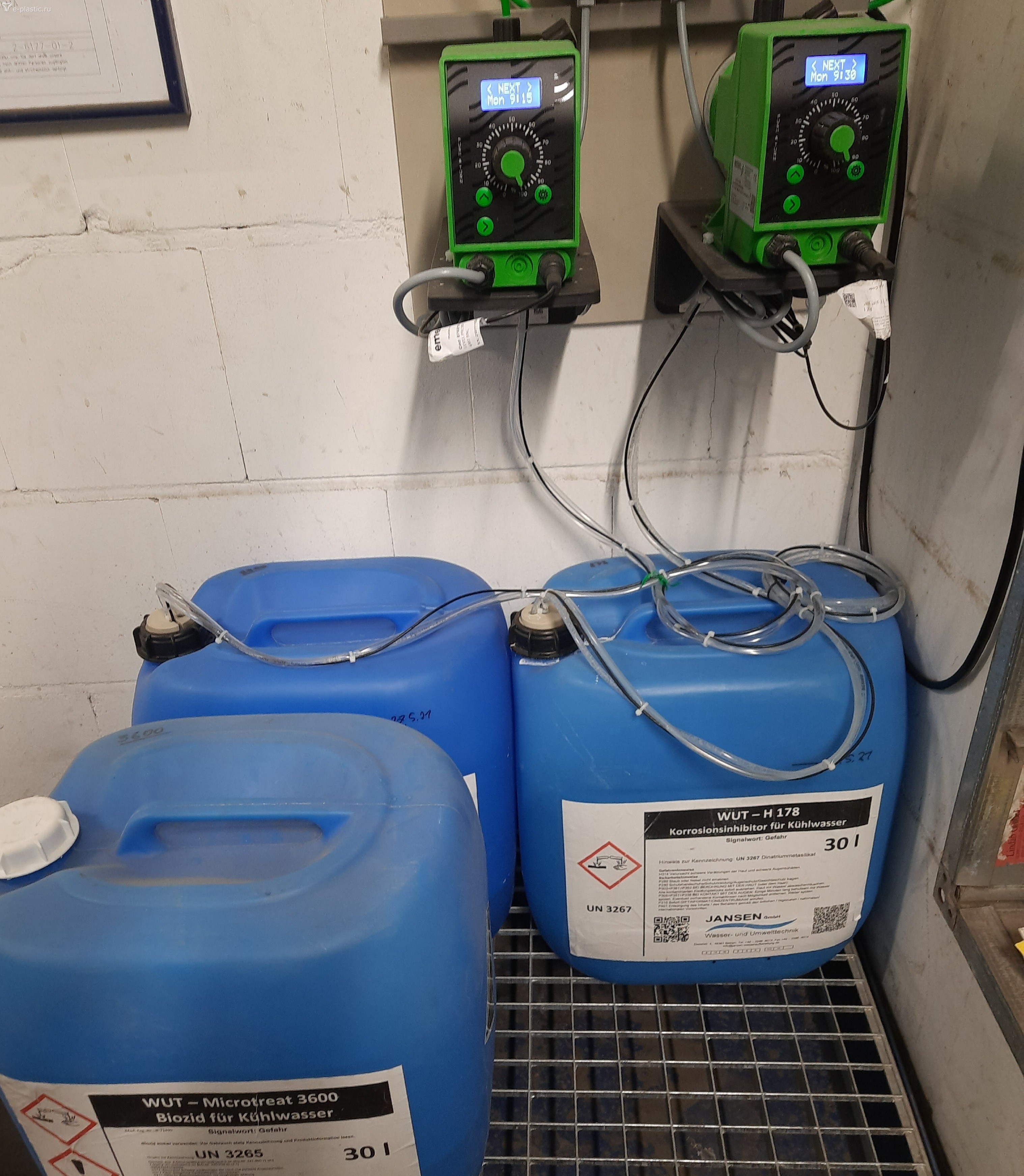

А зачем нормальному руководству документация? Первое что страдает и выходит из строя от грязной и жёсткой воды , термостаты. Не говоря о забитых каналах охлаждения, пагубно влияющих на качество литья. И если это нужно объяснять руководству, значит оно не компетентно как минимум. Мы начинали с одного , теперь уже три песочных фильтра . Работают 24/7. Плюс химия.Максим Шааа писал(а): 13 сен 2021, 12:16 Всем доброго дня!

Правда поменяли дозаторы.
