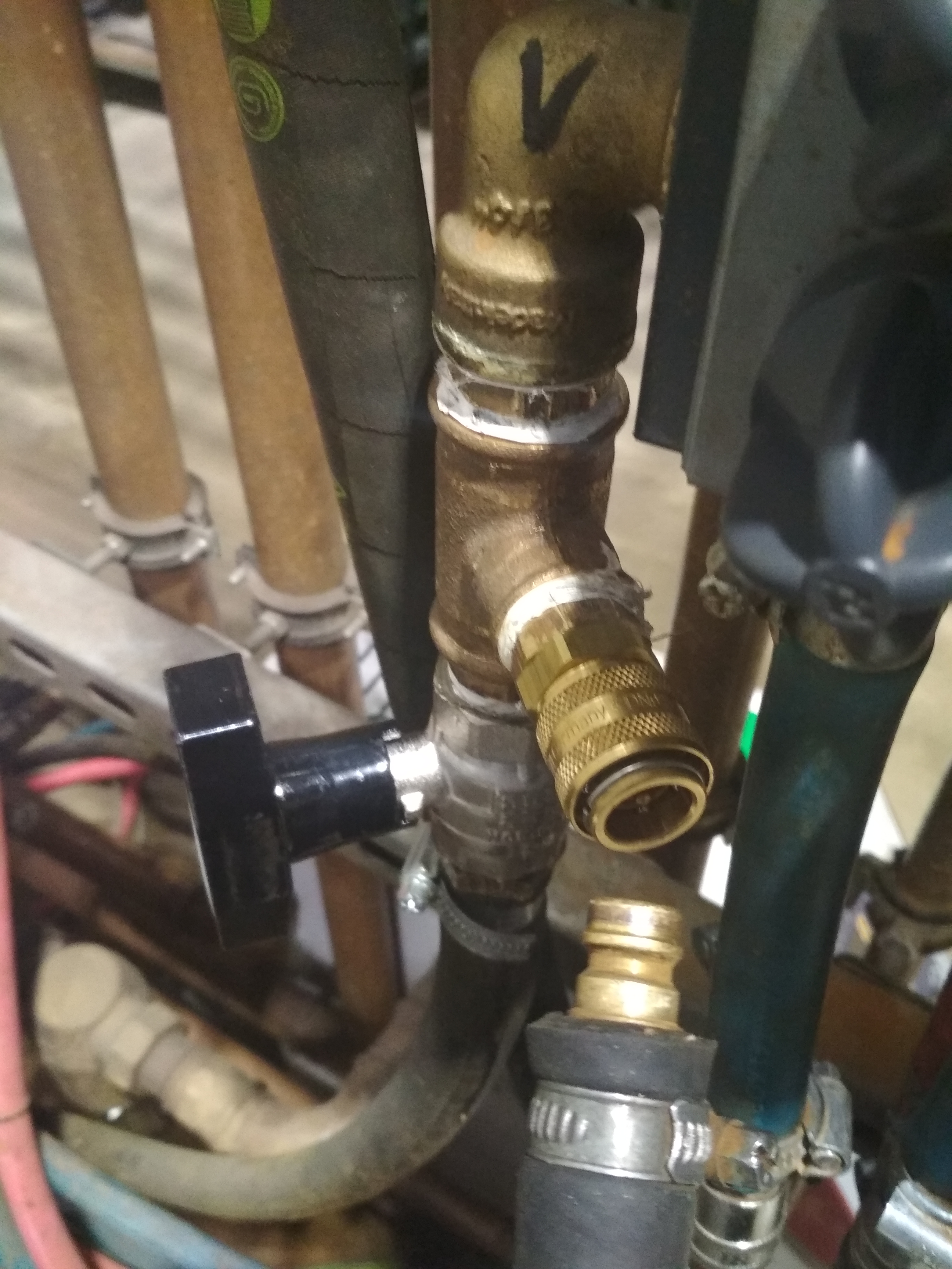

Re: Дуть и ли не дуть , вот в чём вопрос .

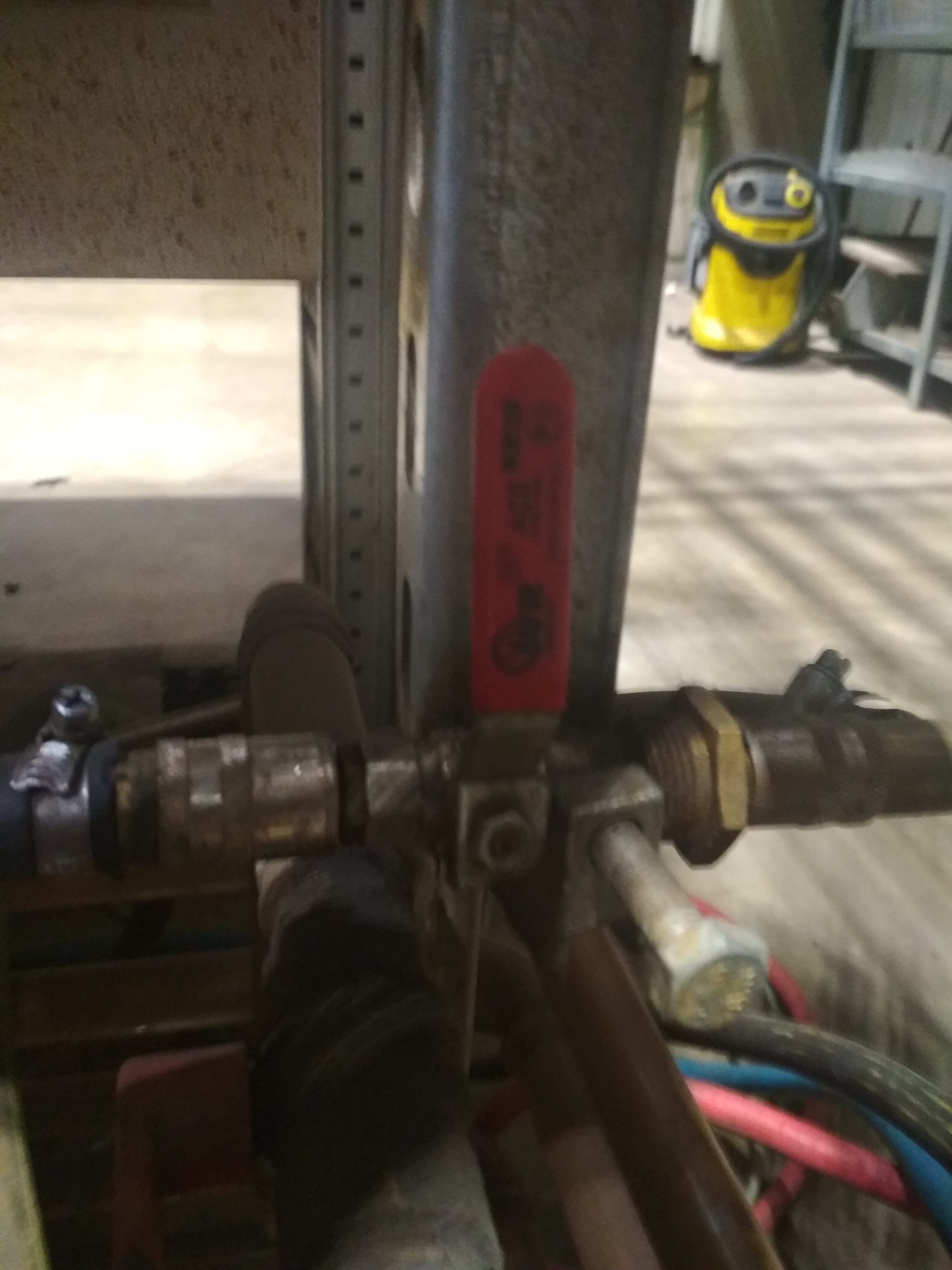

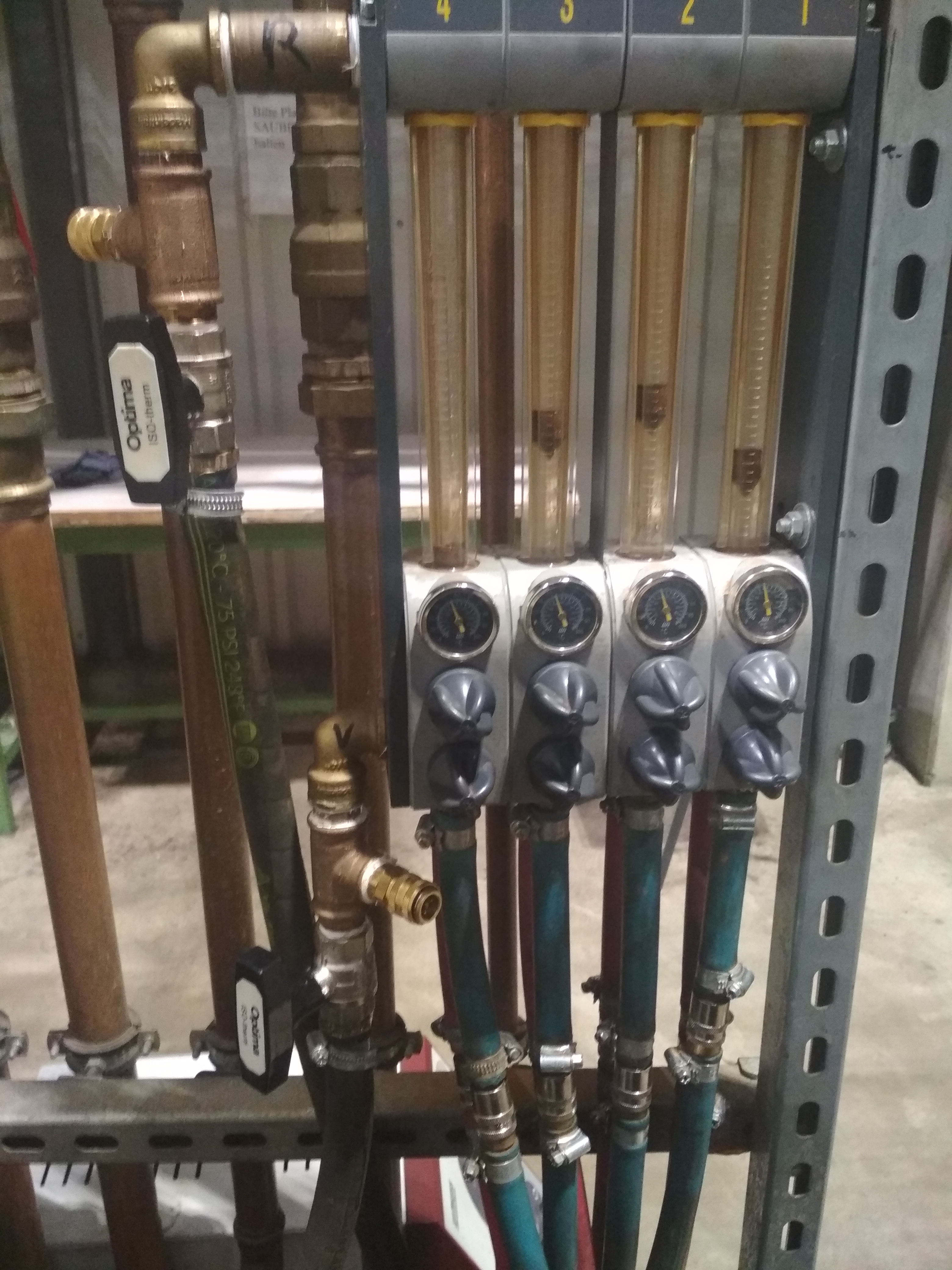

Добры всем день. Как и наверное у большинства форумчан, на работе в это время , прямо скажем не вспотеешь. У нас тоже со всей фирмы человек 10 оставили. Приводим оборудование в порядок. Короче тоска. И тут я от нечего делать решил как то изменить выдув форм. Дуть пистолетом каждый канал стало лень , а лень как известно заставляет думать , как уменьшить телодвижения
. Короче вот что получилось . Схема проста . От чиллера вода идёт на батарею , с батареи четыре потока на форму ( это для подвижной части , такая же стоит на неподвижной) . Два крана и два подключения . Краны закрываю , в одно вставляю шланг от контейнера для грязной воды , в другой воздушный шланг. Открываю воздух и выдуваю всё из шлангов батареи и формы . Всё чисто. Затраты воды , если спросите, не интересуют . Гораздо важнее , что в следующий раз вся грязь не пойдёт в чилер. А они у нас не все но многие до 160 градусов . Короче система закрытая , просто так не подлезешь. Последние фото , сжатый воздух пришлось подтягивать отдельно, ну и кран , чтобы потихоньку выдувать , а не вырвать давлением сразу всю конструкцию

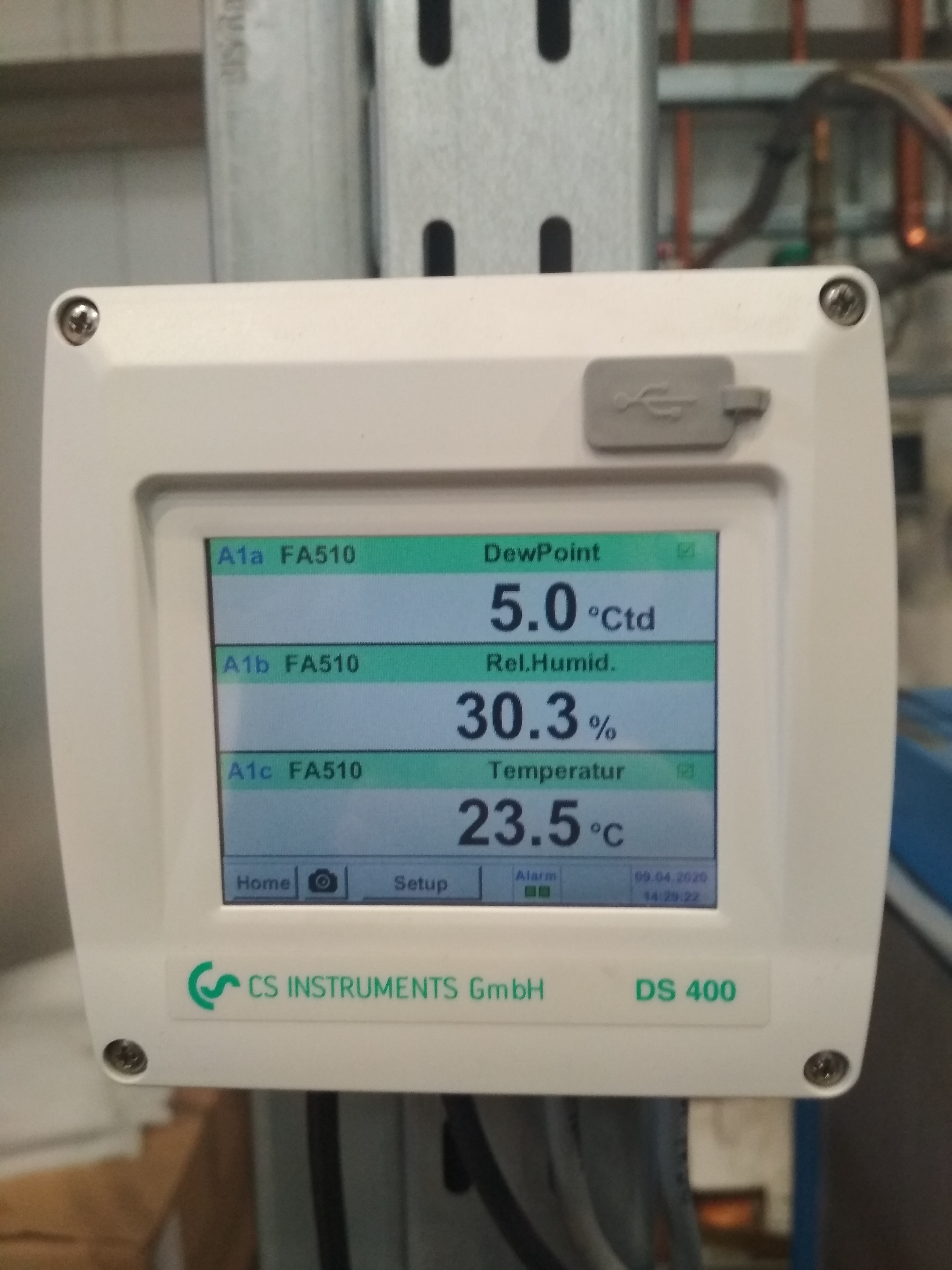

Нагревать воздух , думаю мы не будем. К стати сжатый воздух , даже холодный сушит давольно таки не плохо. Естественно, нет ничего идеального.
. Наполнять систему и затыкать, как многие делают , пробывал . Ерунда. Форма чуть дольше постоит на складе , там такая каша образуется . И ещё проблема не только в формах но и шлангах . Даже после выходных в них остатки воды становятся не очень приятными . Если бы не чилеры , тогда да , для одной холодной воды , вроде всё это и не надо .

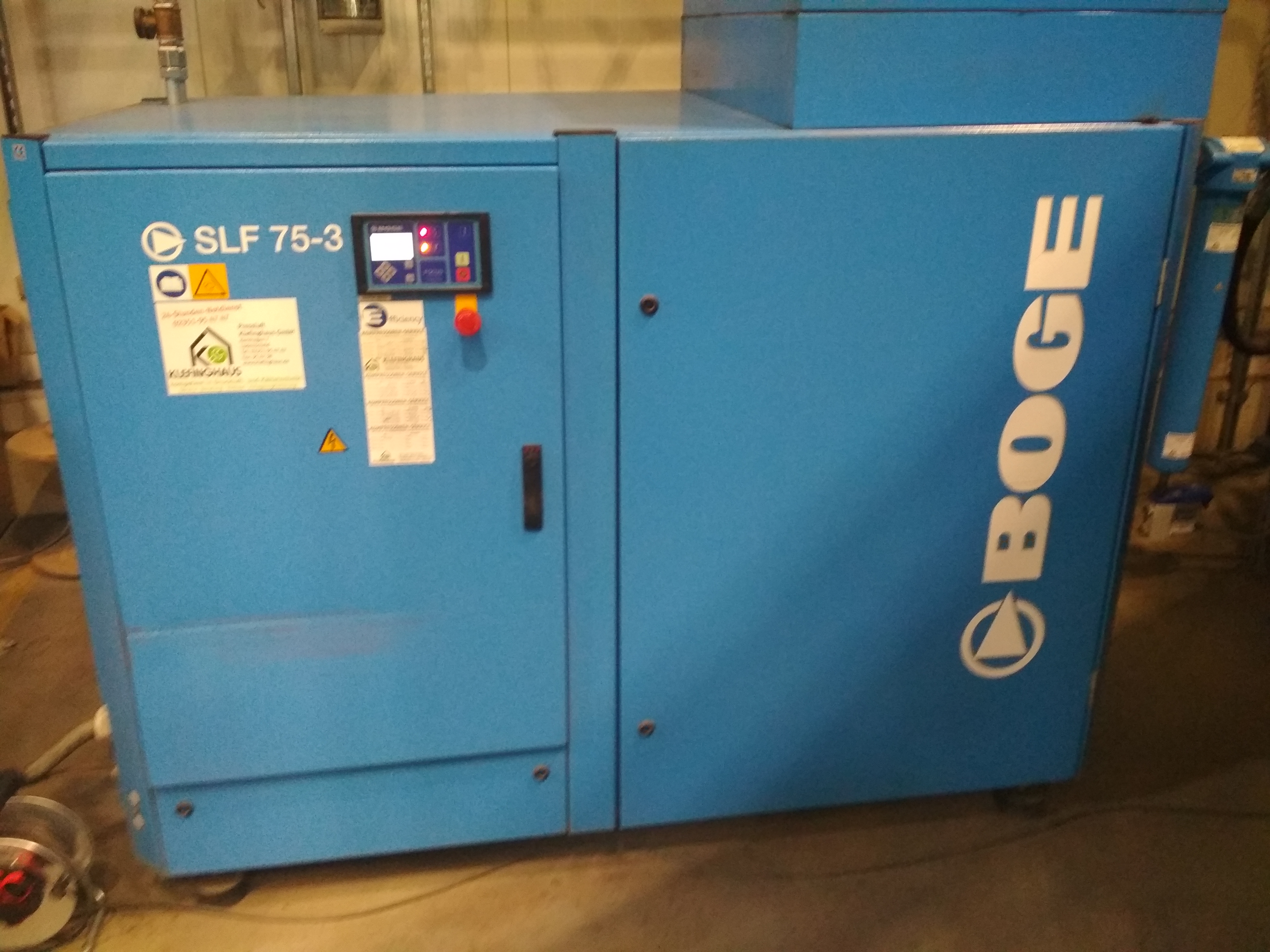

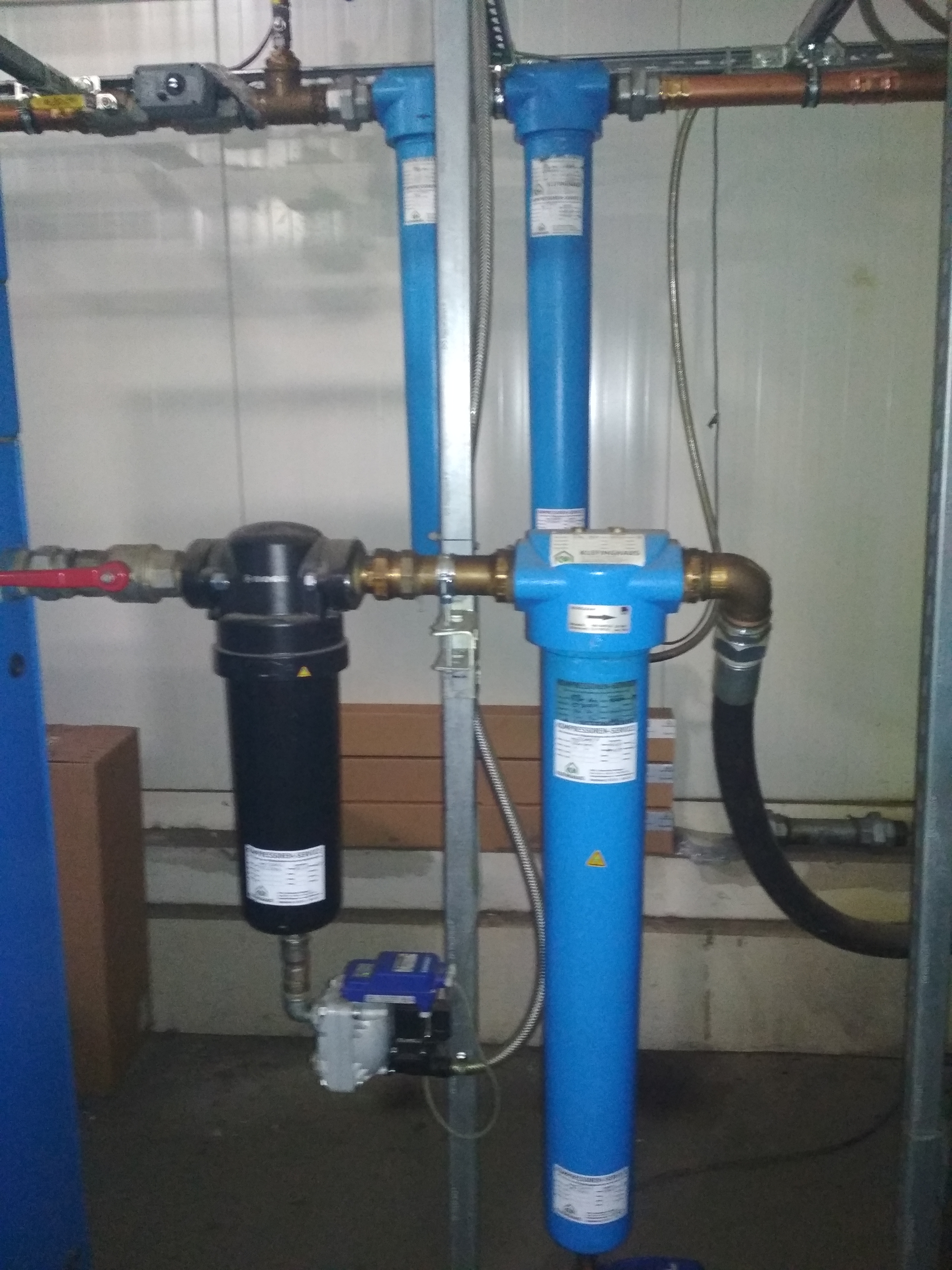

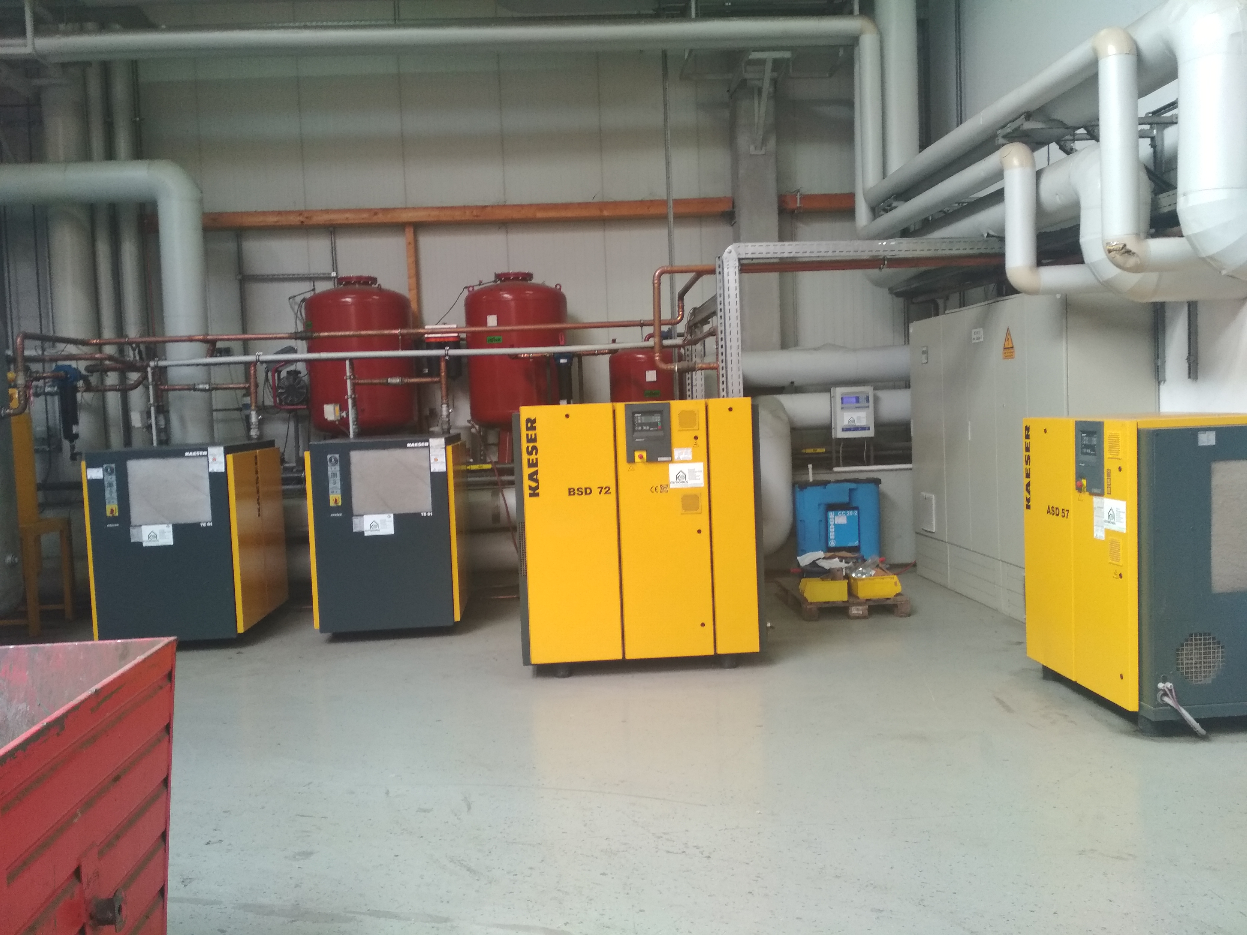

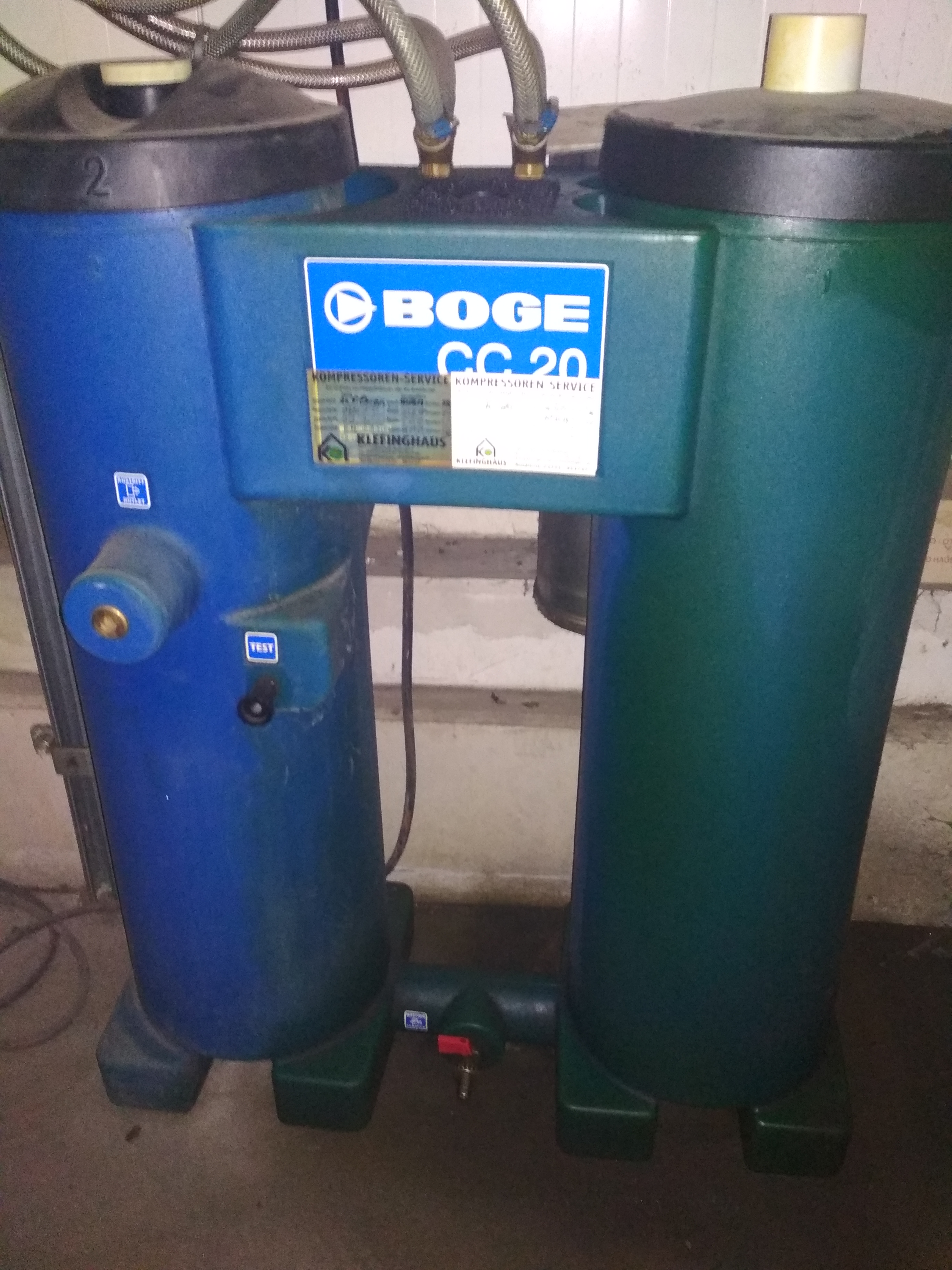

А после воздушного компрессора осушитель стоит?
Если стоит - то какой?
Точную марку не помню . Через час на работу , скажу точнее позже . Но в воздухе у нас воды нет это 100 %.Figaro писал(а): 09 апр 2020, 13:56 А после воздушного компрессора осушитель стоит?
Да, осушитель рефрижераторный есть. :)

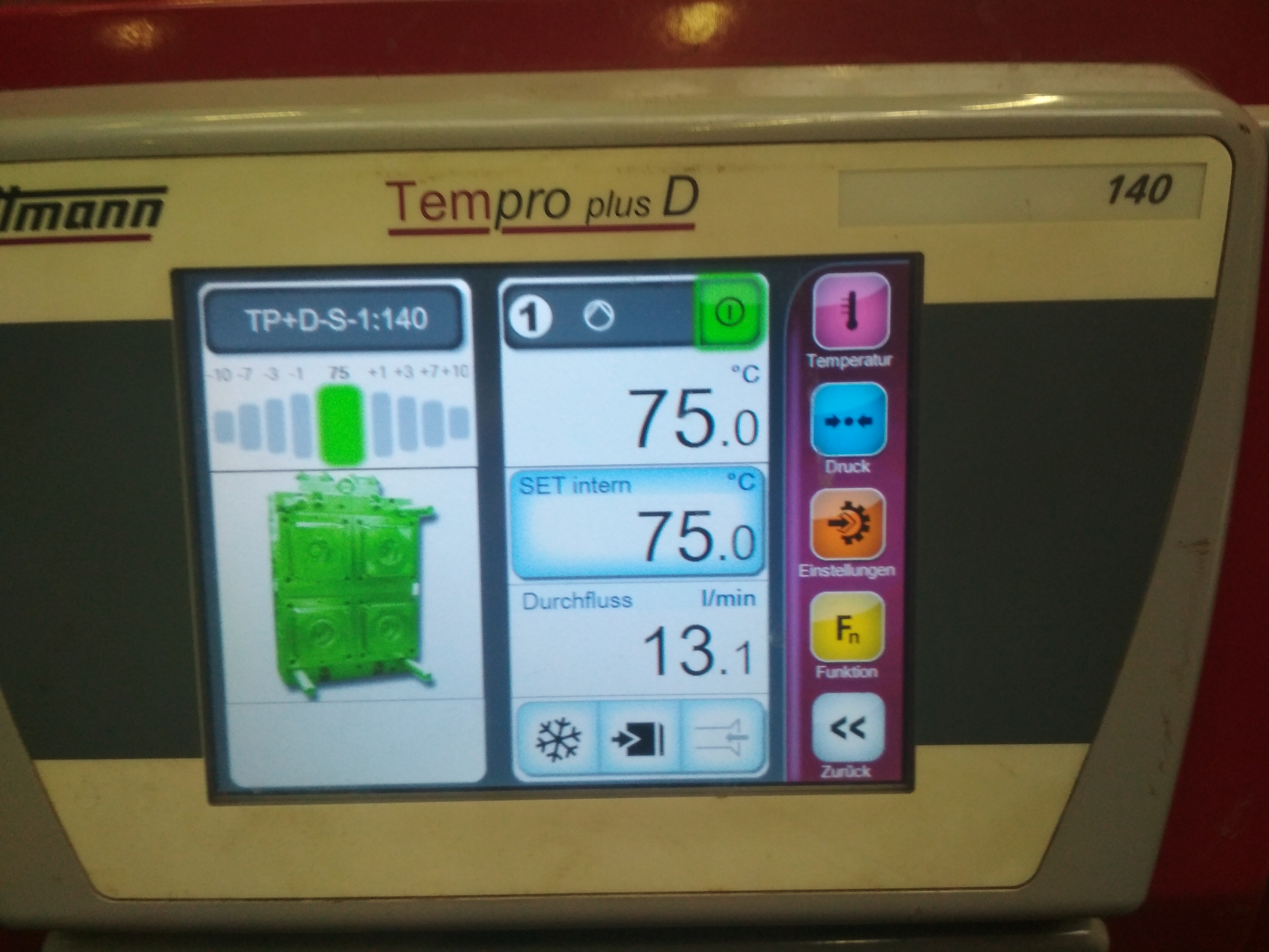

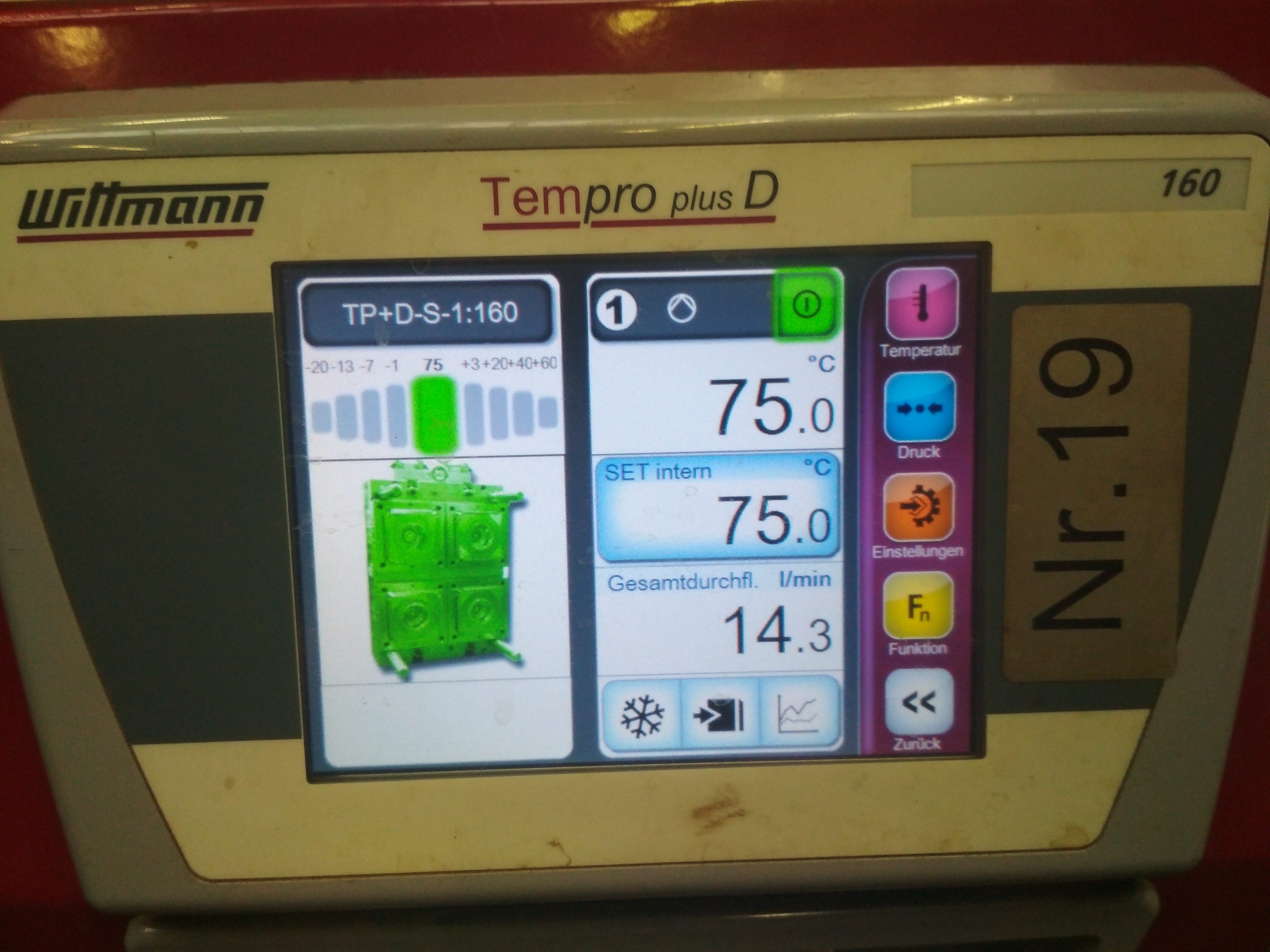

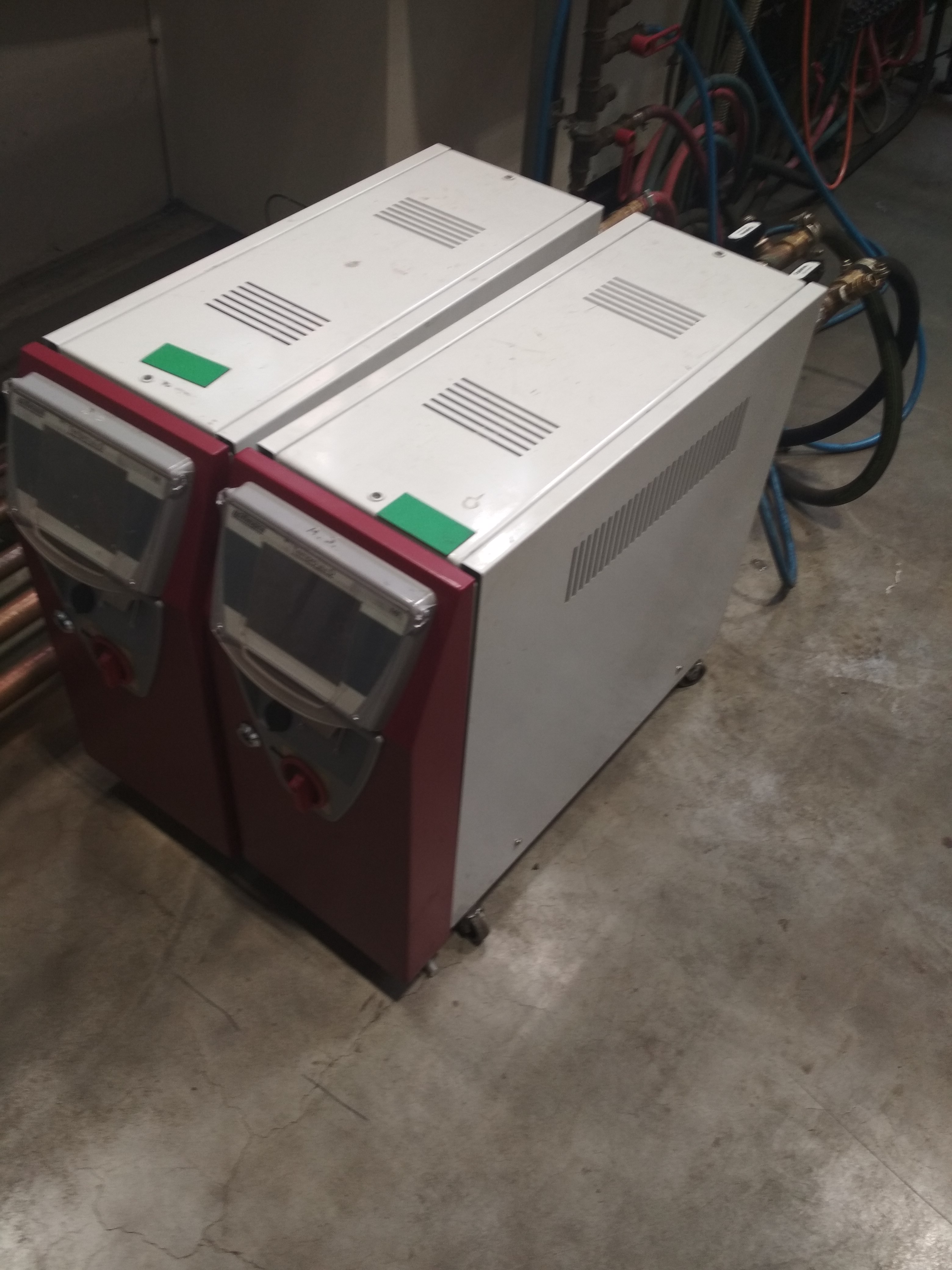

Наверное. На фото два одинаковых. Но один до 90 градусов, другое 140. Первый выключаешь, давление сразу сбрасывает. Второй , ждать надо . Я уже отводы поставил, давление стравливать, чтобы не ждать.
Очень часто нужны высокие температуры. Пробую новую форму , Дак заказчик обязательно из этого хочет. IXEF 1032 . Меньше чем 140 градусов пробовал, бесполезно. Чистую деталь не получить. Но вроде получилось. Повезли образцы новой серии в Берлин.
Второй, если водой заполнен, на пару работает...
Негоже это...
Надо теплоноситель менять на высокотемпературный типа mobiltherm 605
В том то и дело , нет там пара . Сам не совсем понимаю. У них оказывается масляные тоже есть, аж до 250 градусов. https://www.wittmann-group.com/ru_ru/au ... lus-d.htmlFigaro писал(а): 09 апр 2020, 23:20Второй, если водой заполнен, на пару работает...
Похоже что у второго должна быть функция реверса насоса (отсоса жидкости - для сброса давления) .
Прикольные водяные термостаты, я больше с "масляными" работал....
Пара нет из-за высокого давления воды в контуре.
Да вы правы , всё дело в давлении. Масляный я только один застал ещё в самом начале , лет 20 назад. Больше как-то не приходилось.Figaro писал(а): 10 апр 2020, 00:16 Похоже что у второго должна быть функция реверса насоса (отсоса жидкости - для сброса давления) .

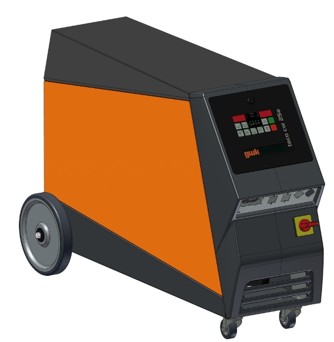

Появилась интересная новинка на рынке термостатов. Может кто-то заинтересуется. Я сказать честно у нас применения не вижу, но если не нужны большие промышленные холодильные установки, вполне интересная идея.
ХОЛОДНАЯ ВОДА БЕЗ НЕЖЕЛАТЕЛЬНЫХ СБРОСОВ ТЕПЛА В ПРОИЗВОДСТВЕННОЙ ЗОНЕ: GWK ПРЕДСТАВЛЯЕТ СЕРИЮ TECO CW
Gesellschaft Wärme Kältetechnik mbH представляет серию мобильных водоохлаждаемых teco cw. Инновационные агрегаты CW подключаются к системе охлаждения машины так же, как термостаты. В результате в производственной зоне не будет теплого отработанного воздуха, как в случае с компактными холодильными установками с воздушным охлаждением. В отличие от традиционных холодильных агрегатов, агрегат непрерывного действия может использоваться для производства холодной воды с температурой 0 ° C без необходимости добавления в воду антифриза.
Холодная вода часто требуется только для отдельных агрегатов, а не для всех производственных машин, поэтому центральная холодильная система и связанная с ней обширная система трубопроводов не будут иметь смысла. В этих случаях пользователи, как правило, полагаются на холодильные установки, которые являются мобильными, с воздушным охлаждением и компактными. Недостатком этого метода является дополнительное тепло, выделяемое в производственной зоне отработанным воздухом холодильных агрегатов. Это особенно раздражает в теплое время года. С серией cw компания gwk теперь предлагает компактное альтернативное решение с высоким уровнем производительности.
агрегаты teco cw производства gwk могут быть подключены непосредственно к системе охлаждения машин
Мобильные установки оснащены проверенной системой управления, а также другими хорошо зарекомендовавшими себя и надежными компонентами серии teco c производства gwk. В результате в случае возникновения проблем пользователь получает быстрое и безотказное обслуживание благодаря стандартным запасным частям.
Самое главное отличие - это температурный диапазон. В то время как блоки серии teco c подают теплую воду, блоки teco cw подают холодную воду. Все агрегаты оснащены функцией остановки утечки и функцией слива формы. Пользователи могут подключать устройства к производственной машине через последовательные интерфейсы.
Температура воды от 0 ° C до 25 ° C без гликоля
В отличие от традиционных холодильных агрегатов, агрегат GWK CW может использоваться для производства холодной воды с температурой до 0 ° C без необходимости добавления в воду антифриза, например гликоля. Даже сравнительно высокая температура воды 25 ° C не может быть легко произведена с помощью традиционных агрегатов.
Отличная холодопроизводительность и производительность насоса для приложений по переработке пластмасс
Производительность насоса специально адаптирована к требованиям приложений по переработке пластмасс с максимальной скоростью потока 60 л / мин. и значения давления насоса 3,5 или 5,8 бар макс. Холодопроизводительность до 4 кВт или 10 кВт оптимизирована для производственного оборудования.
Агрегаты teco cw имеют оптимизированный холодильный контур с очень малым объемом заполнения, поэтому они не подвергаются регулярным испытаниям на герметичность. Версия с водяным охлаждением не имеет вентилятора, поэтому она особенно тихая.

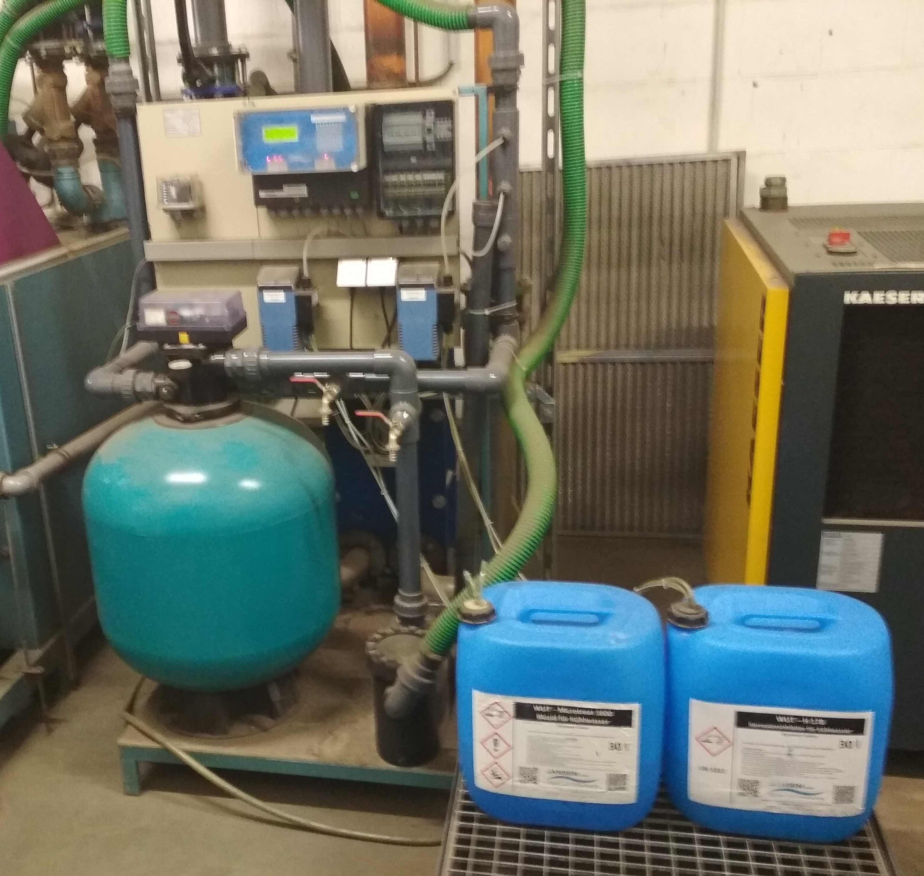

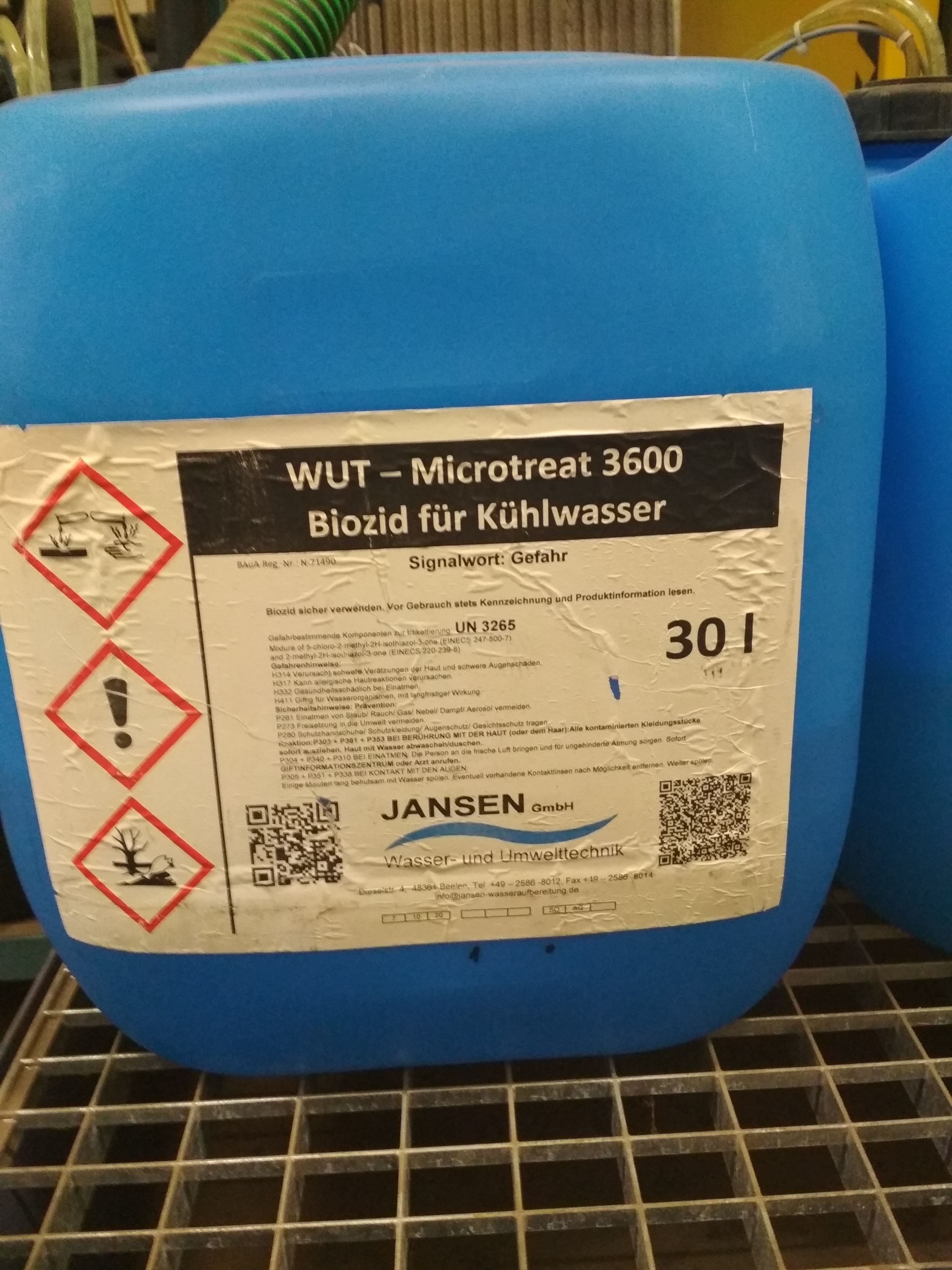

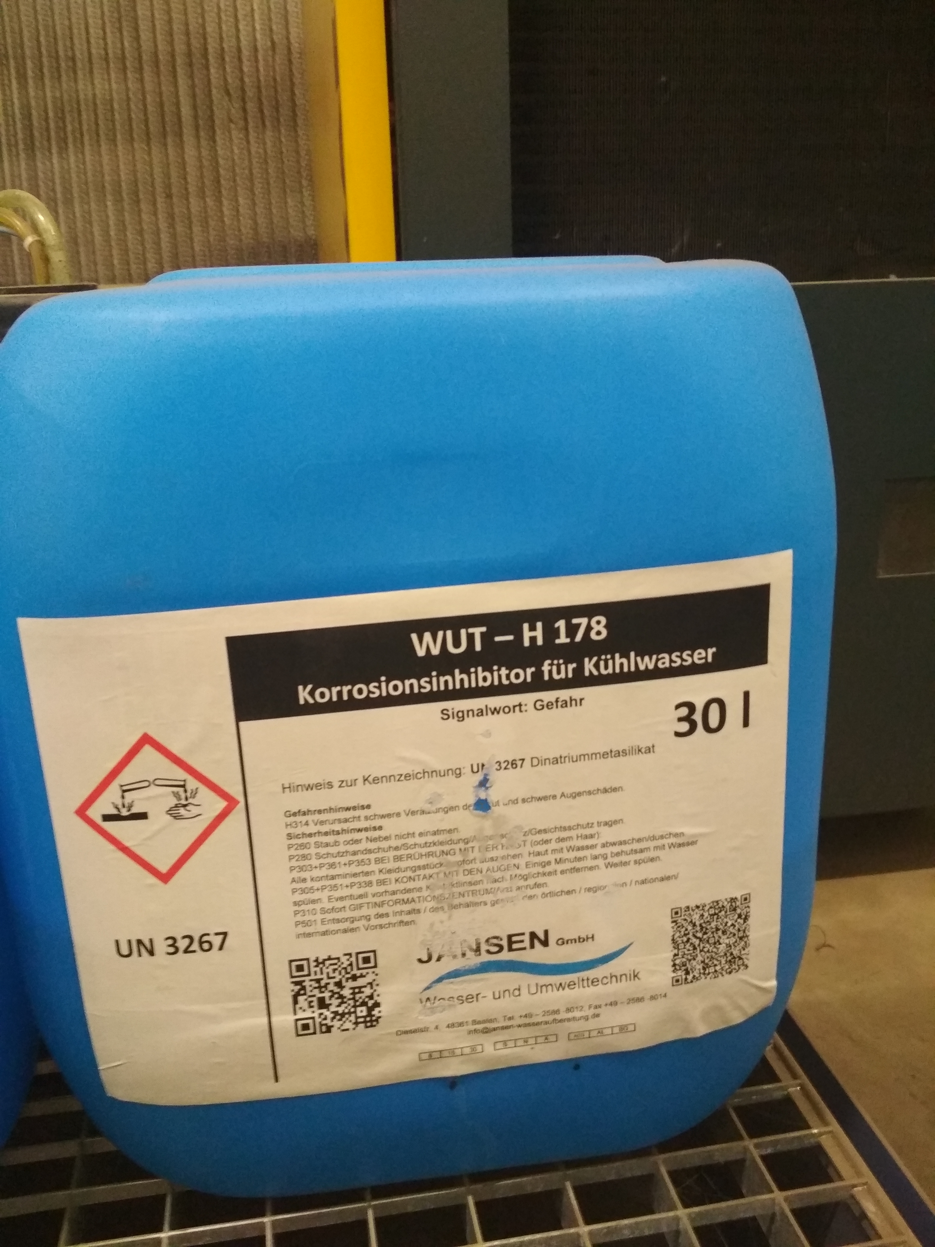

Мы добавляем в систему охлаждения только ингибитор коррозии и биоцид. Последний против застоя воды , бактерий гниение, образования пленки на поверхности, если кто не знает
Но всё равно хотелось бы чтоб в термостаты шла как можно чистая вода , поэтому стараемся всю даже небольшую грязь выдувать
