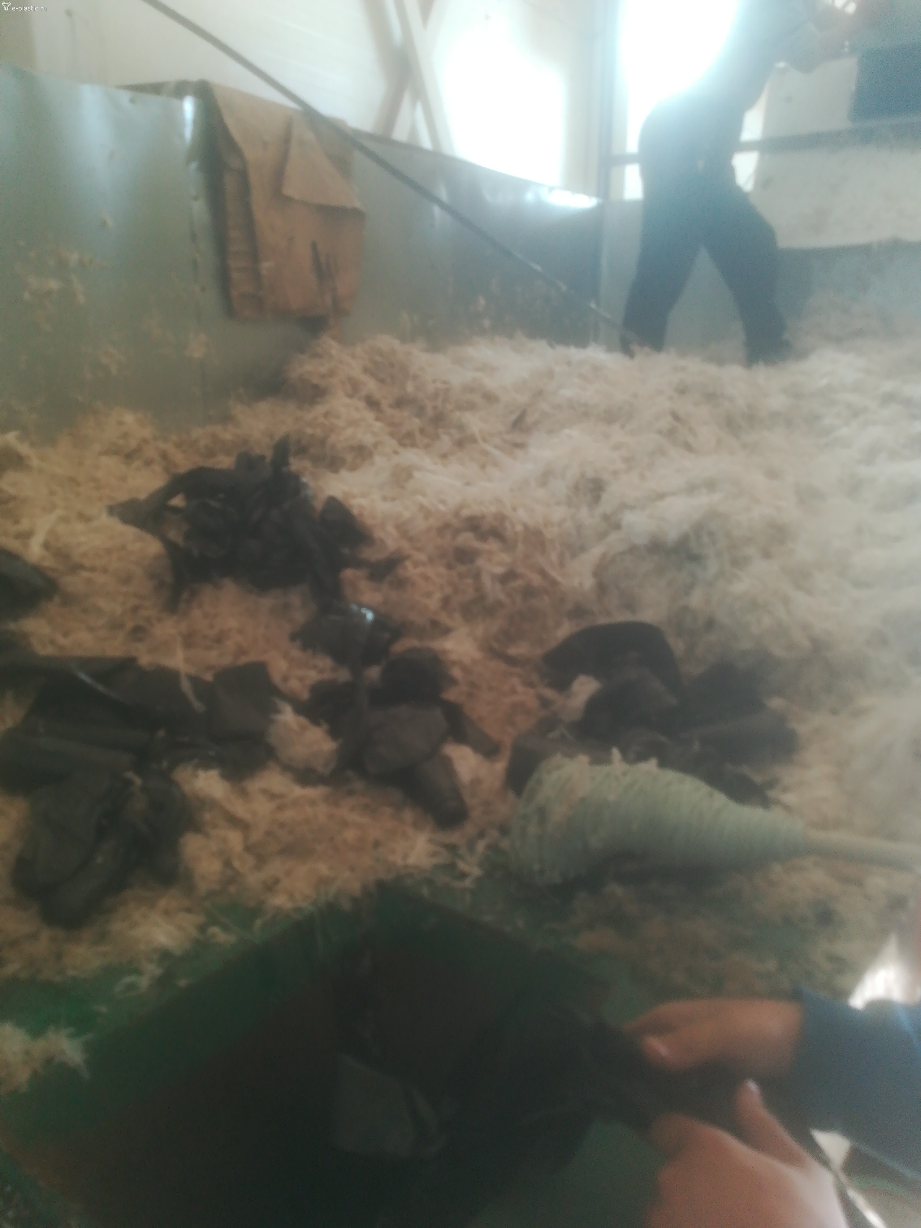

Здравствуйте это снова я помогите нам как высушить целлофан с дробилки? Целлофан мокрый и из за этого гранулятор гонит вмести с лапшой воду!

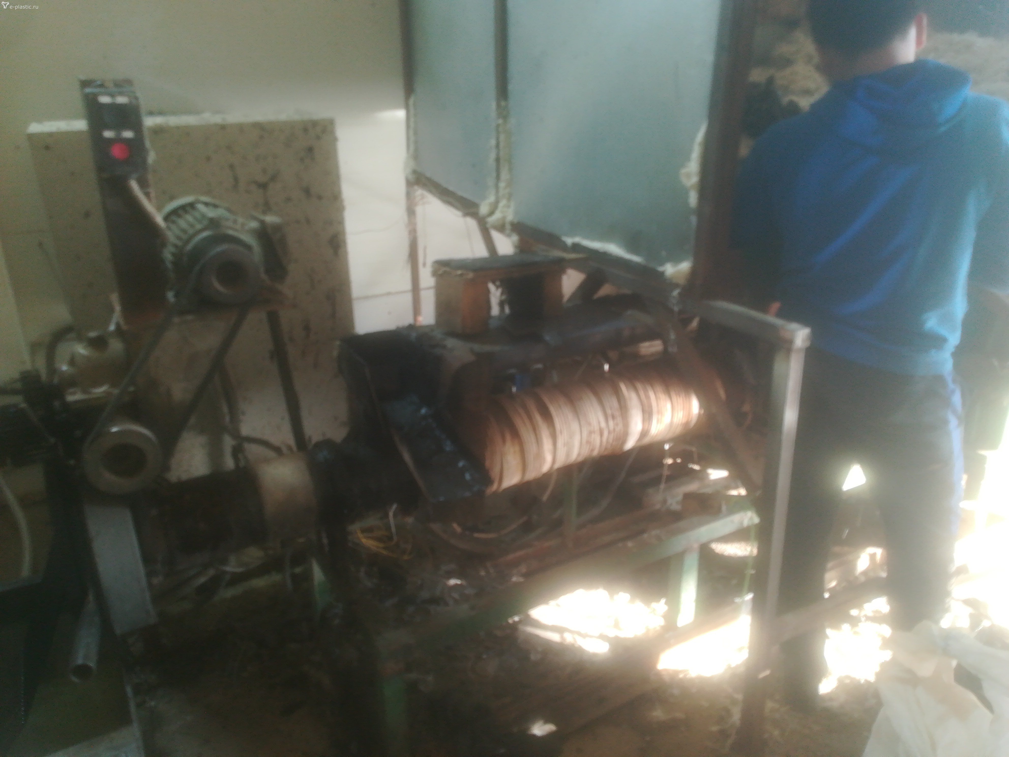

МихаилШибков писал(а): 21 июл 2021, 16:08 Здравствуйте это снова я помогите нам как высушить целлофан с дробилки? Целлофан мокрый и из за этого гранулятор гонит вмести с лапшой воду!
Поставьте гранулятор с нормальной длиной шнека и сушить не нужно ничего. У Вас слишком коротковат для работы на мокрой пушонке. Какие температуры по зонам ставите?

У нас твч стоит на твч 270 на среднем 260 на голове 200
Попробуйте с 350 градусов на индукционной зоне. Обычная температура на первой зоне нагрева при работе на мокрой пушонке 300-350 градусов.
