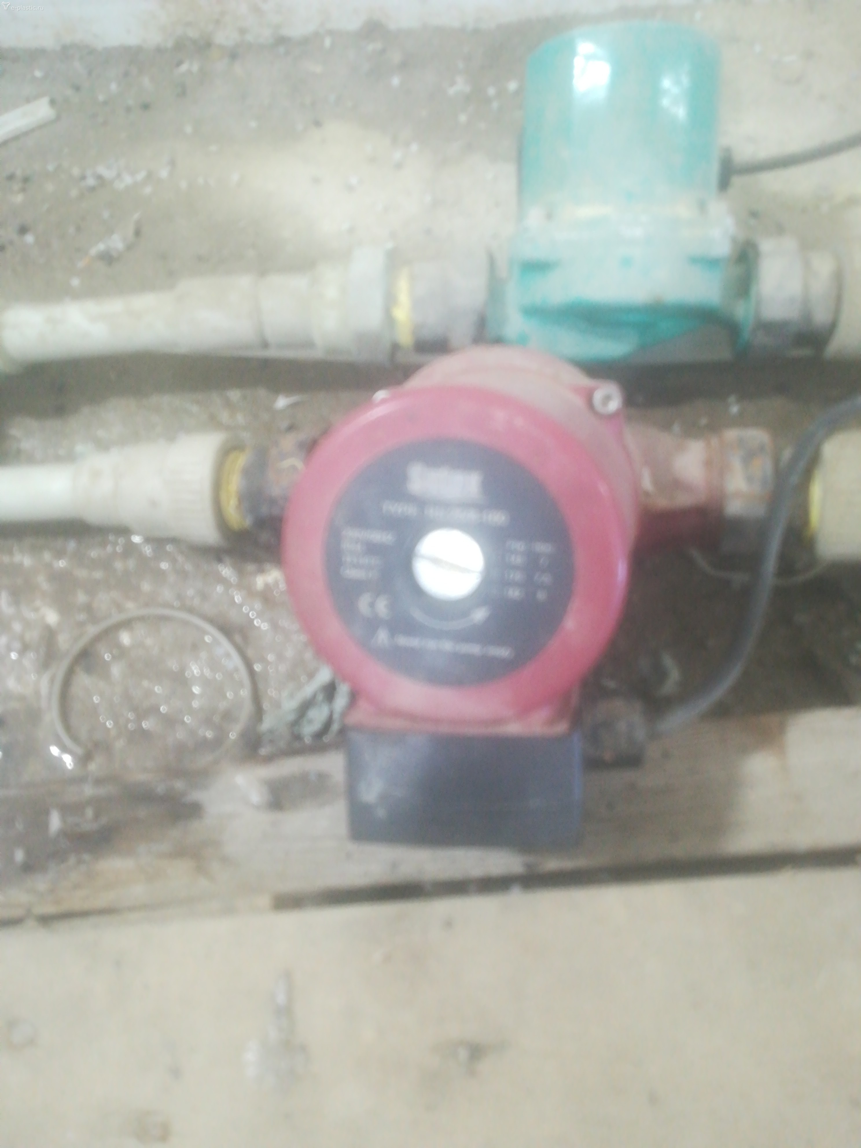

У нас в ванне охлаждения где идёт лапша уже 2 насос летит на обратке из за износа на гарячей воде. Есть что-то подобие заменить на более другое? Альтернативу можно? :ne_vi_del:

Вот такой насос у нас

МихаилШибков писал(а): 07 июл 2021, 04:33 У нас в ванне охлаждения где идёт лапша уже 2 насос летит на обратке из за износа на гарячей воде.
"Из-за износа"? По-конкретнее можно? Что там изнашивается и чем

st_alexander писал(а): 07 июл 2021, 11:19
Он перегривается и перестаёт сосать воду.

#6 Сообщение st_alexander » 07 июл 2021, 14:37
МихаилШибков писал(а): 07 июл 2021, 14:16
Странный износ. Перегрев жи.
Обмотка сгорает?
Вообще странно, если циркулярка для отопительных систем. Температура воды какая?
Устанавливаете, надеюсь, не ротором вверх, как на фото?
А вообще привычней самотек из ванны, зачем за ней насос?

#8 Сообщение st_alexander » 07 июл 2021, 15:18
ПолиАндр писал(а): 07 июл 2021, 14:42
st_alexander писал(а): 07 июл 2021, 14:37
Возможно зациклено на градирню/чиллер ... и вообще ... топикастер самобытный ... :-):
Ну так слив обычно самотеком все равно в балластную емкость какую. А там уже... А у самобытного ТС насос вообще буквально "у нас в ванной". Я так понял непосредственно из ванны..... Впрочем все равно, кипяток в ней что ли? Да и если так, они на то рассчитаны.
Как вариант, раз непосредственно за ванной, и возможно сам с избыточным расходом, мотор частенько работает на голодную, итого насухую с перегревом.
Меня-то положение насоса на фото еще смущает, если и правда ротором вверх вот так стоит. Тем более если еще и первое предположение верно.

#14 Сообщение МихаилШибков » 07 июл 2021, 20:06
Обмотка сгорает?
у нас стоит бочка на 5000 и из ниё кочает. Там и подача и обратка. А так у нас напор маленький

#17 Сообщение st_alexander » 08 июл 2021, 07:26
МихаилШибков писал(а): 07 июл 2021, 20:26
Обмотка сгорает?
Он у нас вообще на земле лежит
Третий раз повторяю вопрос - лежит ротором вверх?

#18 Сообщение МихаилШибков » 08 июл 2021, 13:05
Спасибо всем разобрались :te_ma-clo_se:

Поставили фильтр повернули и пока все норма :ti_pa:

#21 Сообщение st_alexander » 08 июл 2021, 13:52
МихаилШибков писал(а): 08 июл 2021, 13:15 ...повернули и пока все норма :ti_pa:
А всего лишь хоть раз прочитать инструкцию, но нет же, в помойку ее сразу после вскрытия упаковки. Перед прочтением сжечь или как там у секретчиков.
А там про это говорится.
В результате мокрый ротор стал сухим

#23 Сообщение Артур69 » 09 июл 2021, 11:24
Ну вы даёте. :sh_ok: . Не зря коллега вас о положении насоса спрашивал. По вашей фото , кстати вы чем их делаете :-): ? . Ничего не поймёшь. Их вообще в идеале вертикально ставить , а если горизонтально, то тоже не как попало.
