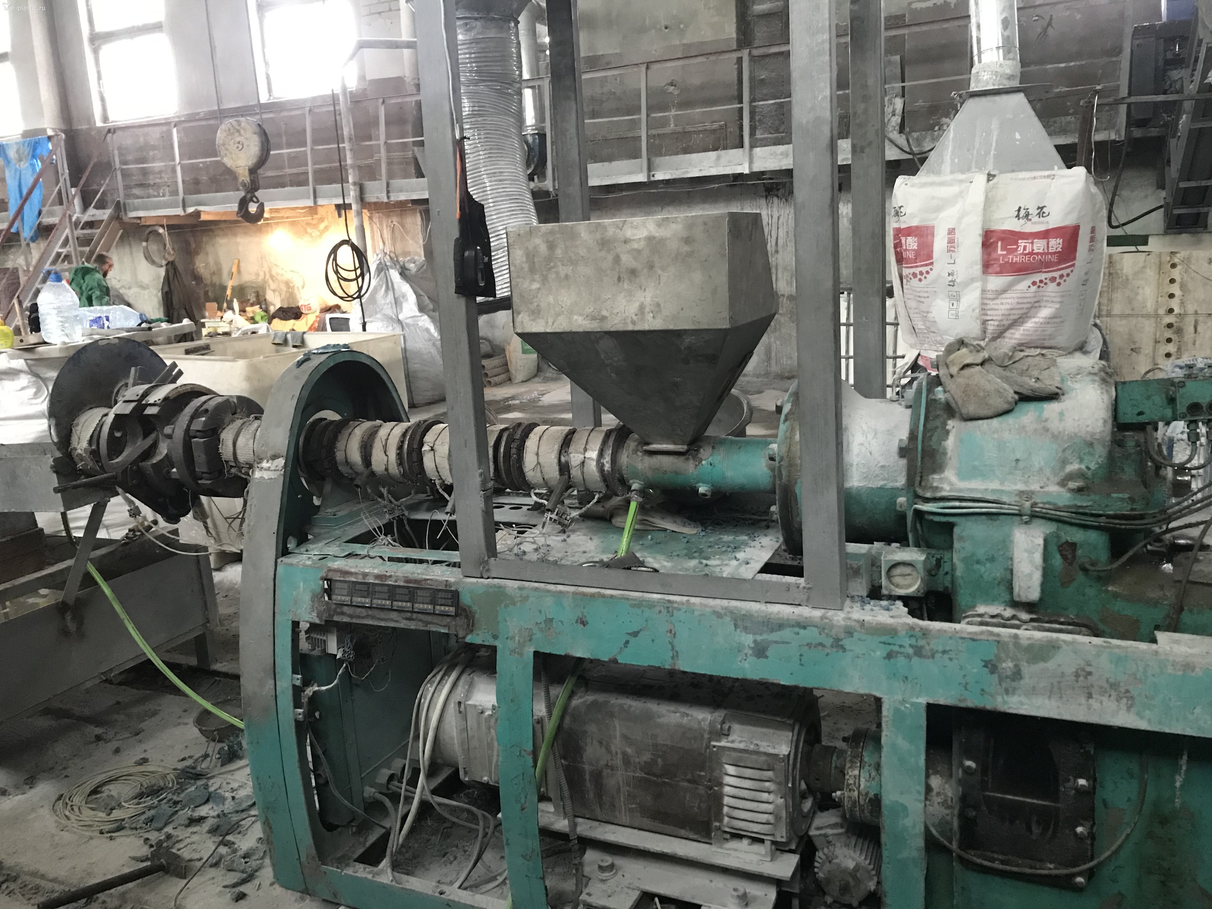

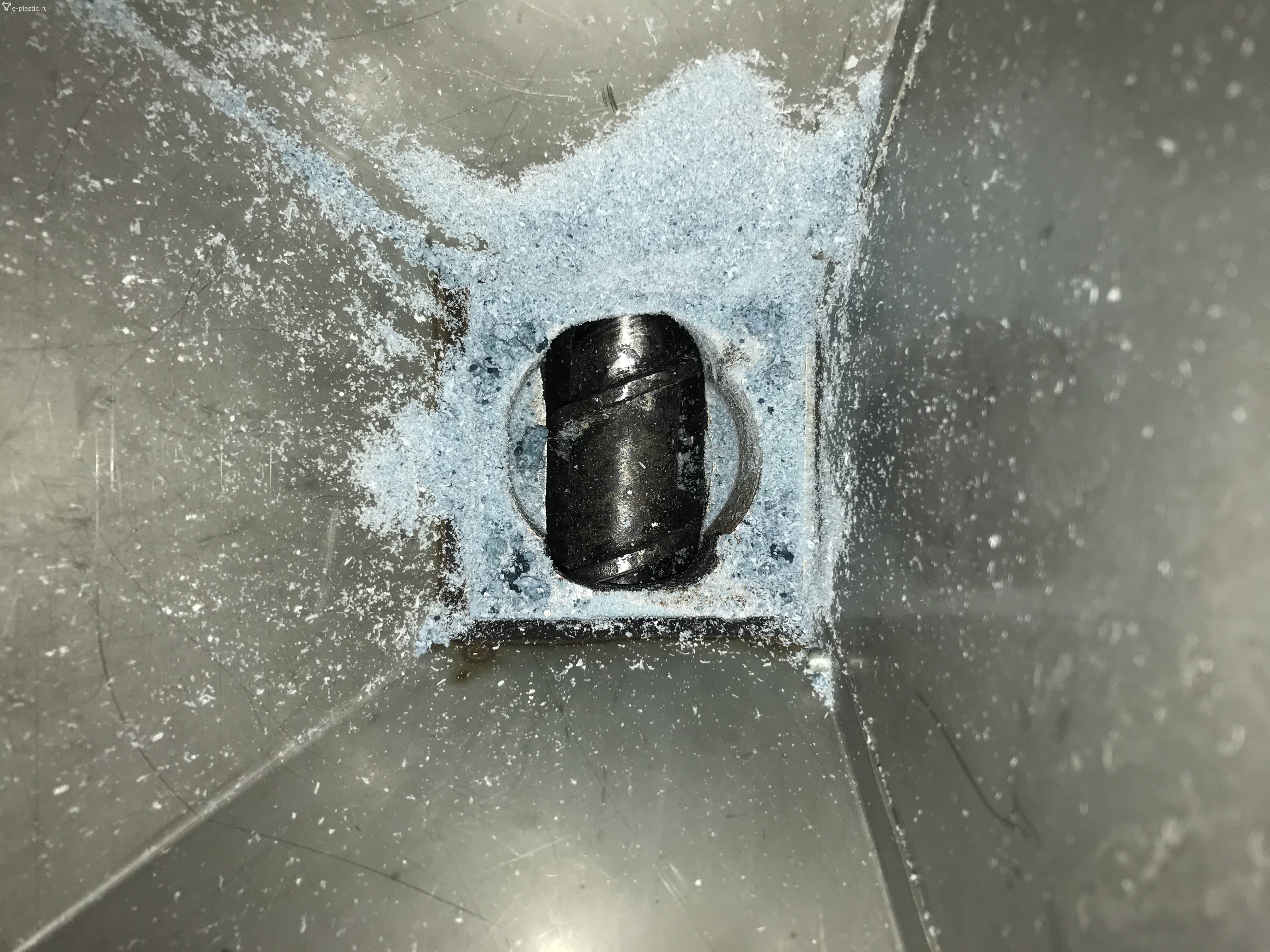

Есть экструдер «большевик» приделал голову и принялся за работу, но не могу добиться производительности, 30-32 кг/ч при этом нагрузка от 15 до 18 ампер
Работаю на агломерате фракцию делаю как семечки)
Шнек 55 диаметра 140см длиной 6 зон нагрева
Температуры пробывал как занижать так и завышать.
Подскажите на что обратить внимание или что переделать
Мне кажется что, что то не так с зоной загрузки

Неглубокая нарезка шнека, можно попробовать установить конический бункер с нагнетательным шнеком (принудительная подача сырья).

Делал, напрессовывает перед шнеком и только хуже становится

Увеличивайте скорость шнека, глубину нарезки шнека в зоне загрузки и насыпную плотность агломерата.

А как возможно увеличить глубину нарезки шнека?

#11 Сообщение Артур69 » 05 июн 2021, 13:42
В грануляторах ничего не смыслю , но мясорубка она и в Африке :-):. Просто мысли. Бункер. По моему он у вас сильно утоплен. Я бы его на патрубок см 10 выше поставил. Типа воронки . Не знаю как объяснить. Меньше сечение, больше прижатие к шнеку. Так , скорее всего у вас шнек просто в холостую крутит и пульсирует материал в бункер. Дальше охлаждение. Не знаю как там устроено, но это без обратки? Для чего второе отверстие? Я знаю только охлаждение по кругу. Ну и ещё. Тэны. Вы извините конечно, но при этом кабельном салате , я очень сомневаюсь , что тэны греют заданную температуру а датчики её правильно показывают. Ну а шнековая пара , это уже другой разговор. Не вытяните, не узнаете.

Скорее всего придется изготавливать новый шнек, для этого, как минимум, надо достать существующий, замерить его диаметры по длине, и замерить внутренний диаметр цилиндра.

Снял шнековую пару с целью реставрации, замерял шнек, оказался 45й, желание делать его отпало.
Приобрёл б/у 73й, сейчас идёт установка, после запуска отпишусь расскажу.
