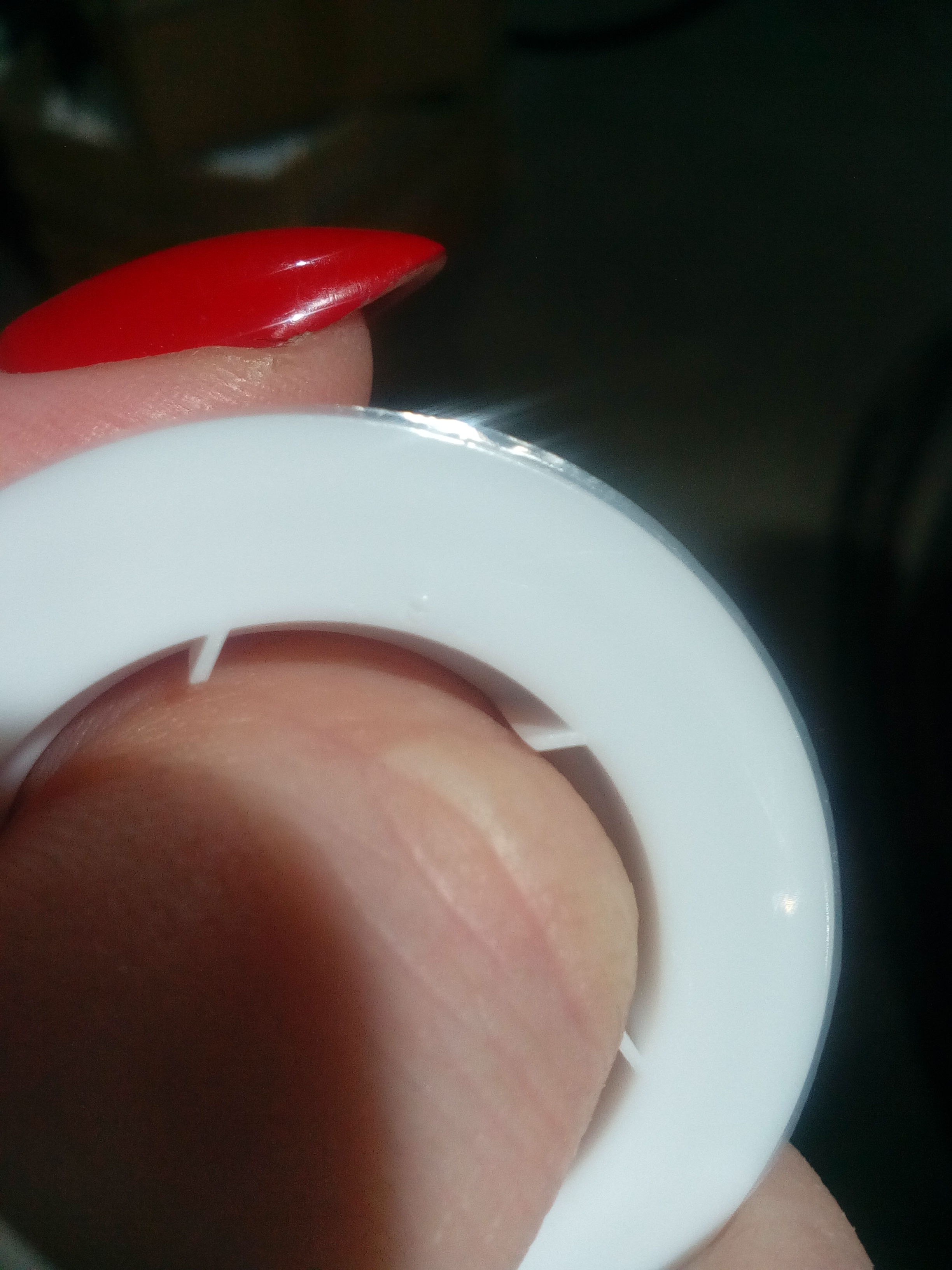

#23 Сообщение Tatyana19 » 28 окт 2020, 14:41
Артур69 писал(а): 28 окт 2020, 12:34
Tatyana19 писал(а): 28 окт 2020, 12:00
Всё испробовали, материал на изменения в технологических параметрах не реагирует, как не доливал, так и не с места. Попробовала использовать его как добавку к 158 материалу, всё пролилось проблем нет. Что-то ему не дает чистому пролиться, причем обратили внимание что верхний клапан на тех позициях на которых он долит визуально, он очень тоненький, т.е. всё равно толком и на этих позициях не проливается как надо.
Вот это бы всё испробовали, по конкретней. Форма горячеканальная , а как с температурами? Подушка остаётся? Если с сопла льётся как вода а в форме недоливы . Или тормозит в горячем канале или материал уходит назад в шнек . Или просто массы не хватает .
Форма горячеканальная, 32 гнезда,температуры по гнездам везде стоят одинаковые - 225, температуры на шнеке пробовали от 210 на сопле до 230, дальше материал выходит уже весь пористый и ребристый. Остановились на температуре 220 на сопле. Материал выходит из шнека равномерно, однородный. Подушка остается - 4,6-4,7. По поводу массы пробовали добавлять дозировку, в результате получается что дошли до момента когда пошли переливы в других местах детали, а клапан был также недолит. Так же меняли скорость при заполнении, меняли давление воды, охлаждающей пресс-форму. Вплоть до того, что провели полностью ревизию ТПА, проверили все водяные каналы, всё продули и прочистили. Как первоначально при испытаниях с этим материалом получили недолитый клапан, так не с места он и не сдвинулся, чтобы мы не делали, какие бы параметры мы не меняли. Тут мне советовали скользячку добавить, у меня как раз на складе был краситель со скользящей добавкой, попробовала с ним пролить, результат тот же.
На фото пресс-формы я отметила позиции на которых как раз не доливает клапан.
Re: Смешивание материалов при литье
#24 Сообщение Артур69 » 28 окт 2020, 15:15
Ну понятно, что если с другим материалом проблем нет , тяжело грешить на железо, но всё-таки. Если есть схема подключения зон горячего канала и она соответствует тому что у вас . Я бы попробовал поиграть температурами . Повысьте градусов на 10 где недолив и опустите где детали полные. Может помочь равномернее распределить массу. Подушка надеюсь в мм? В cm3 считай нету. Мы работаем только в кубиках. А какой диаметр шнека? А то может и маловато 4 мм.
И последний момент. Если вам колдовать можно , хотя вроде пищевая , может мешать ваш со старым европейским . Поиграть процентами , пока стабильность будет. Может и циана устроит тогда на выходе .
#25 Сообщение Tatyana19 » 28 окт 2020, 15:40
Артур69 писал(а): 28 окт 2020, 15:15 Ну понятно, что если с другим материалом проблем нет , тяжело грешить на железо, но всё-таки. Если есть схема подключения зон горячего канала и она соответствует тому что у вас . Я бы попробовал поиграть температурами . Повысьте градусов на 10 где недолив и опустите где детали полные. Может помочь равномернее распределить массу. Подушка надеюсь в мм? В cm3 считай нету. Мы работаем только в кубиках. А какой диаметр шнека? А то может и маловато 4 мм.
Да, подушка в мм. Я пробовала поднимать на проблемных гнёздах температуру, но не опускала на других, нужно будет попробовать. Спасибо! Диаметр шнека 60. Европейский материал мы использовать не можем, в силу финансовых трудностей. Я бы попробовала поиграть с процентным соотношением материалов, но пока не нашла что нужно смешать, чтобы это устроило меня по качеству.
#29 Сообщение Tatyana19 » 29 окт 2020, 11:46
Maks42 писал(а): 29 окт 2020, 11:35 А нормально пролитые изделия из PE LL30200 соответствуют по качеству или мягкие/твердые?
Да, те которые пролиты нормально полностью соответствуют по качеству.
