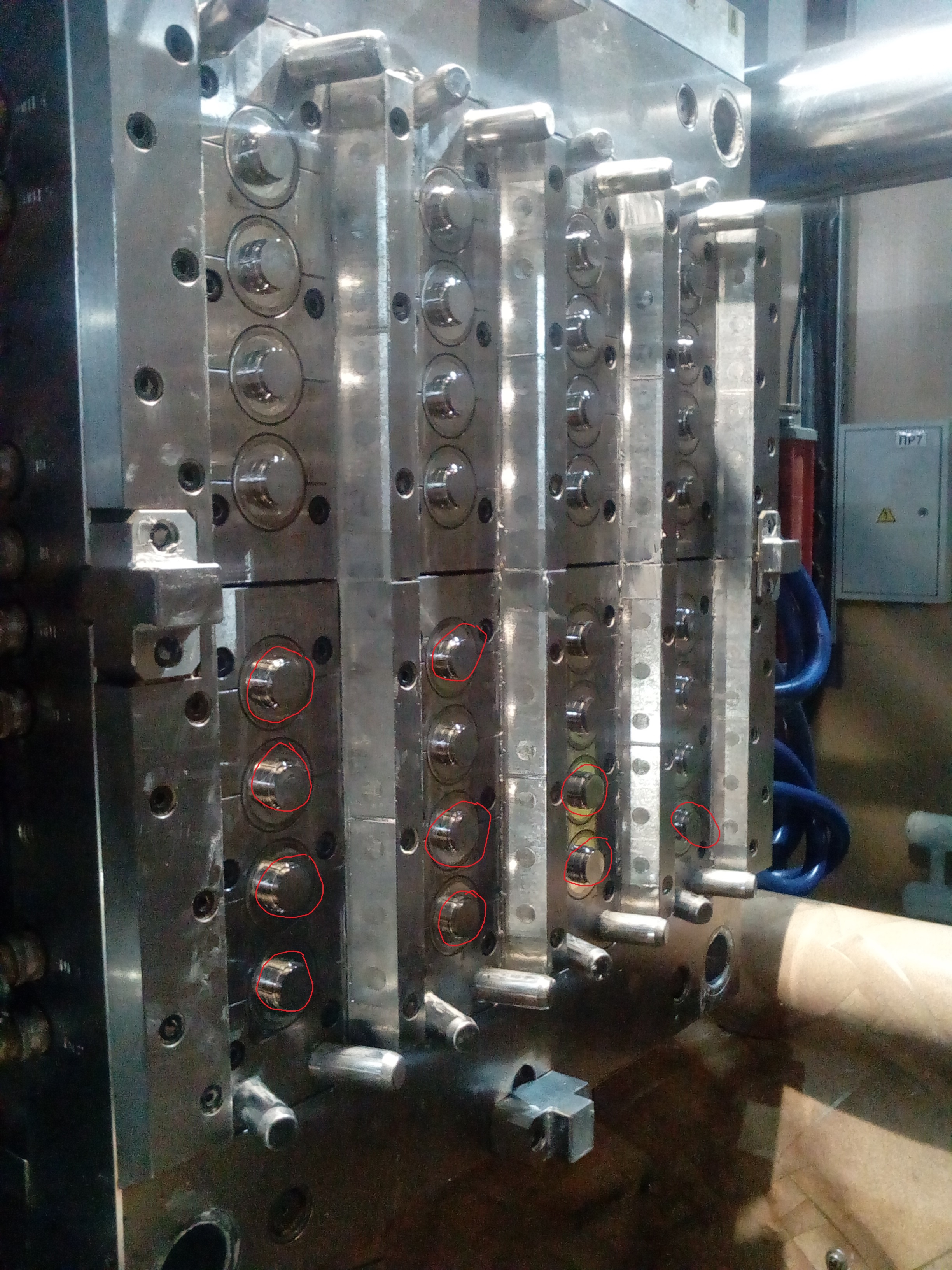

Вот это бы всё испробовали, по конкретней. Форма горячеканальная , а как с температурами? Подушка остаётся? Если с сопла льётся как вода а в форме недоливы . Или тормозит в горячем канале или материал уходит назад в шнек . Или просто массы не хватает .
Форма горячеканальная, 32 гнезда,температуры по гнездам везде стоят одинаковые - 225, температуры на шнеке пробовали от 210 на сопле до 230, дальше материал выходит уже весь пористый и ребристый. Остановились на температуре 220 на сопле. Материал выходит из шнека равномерно, однородный. Подушка остается - 4,6-4,7. По поводу массы пробовали добавлять дозировку, в результате получается что дошли до момента когда пошли переливы в других местах детали, а клапан был также недолит. Так же меняли скорость при заполнении, меняли давление воды, охлаждающей пресс-форму. Вплоть до того, что провели полностью ревизию ТПА, проверили все водяные каналы, всё продули и прочистили. Как первоначально при испытаниях с этим материалом получили недолитый клапан, так не с места он и не сдвинулся, чтобы мы не делали, какие бы параметры мы не меняли. Тут мне советовали скользячку добавить, у меня как раз на складе был краситель со скользящей добавкой, попробовала с ним пролить, результат тот же.

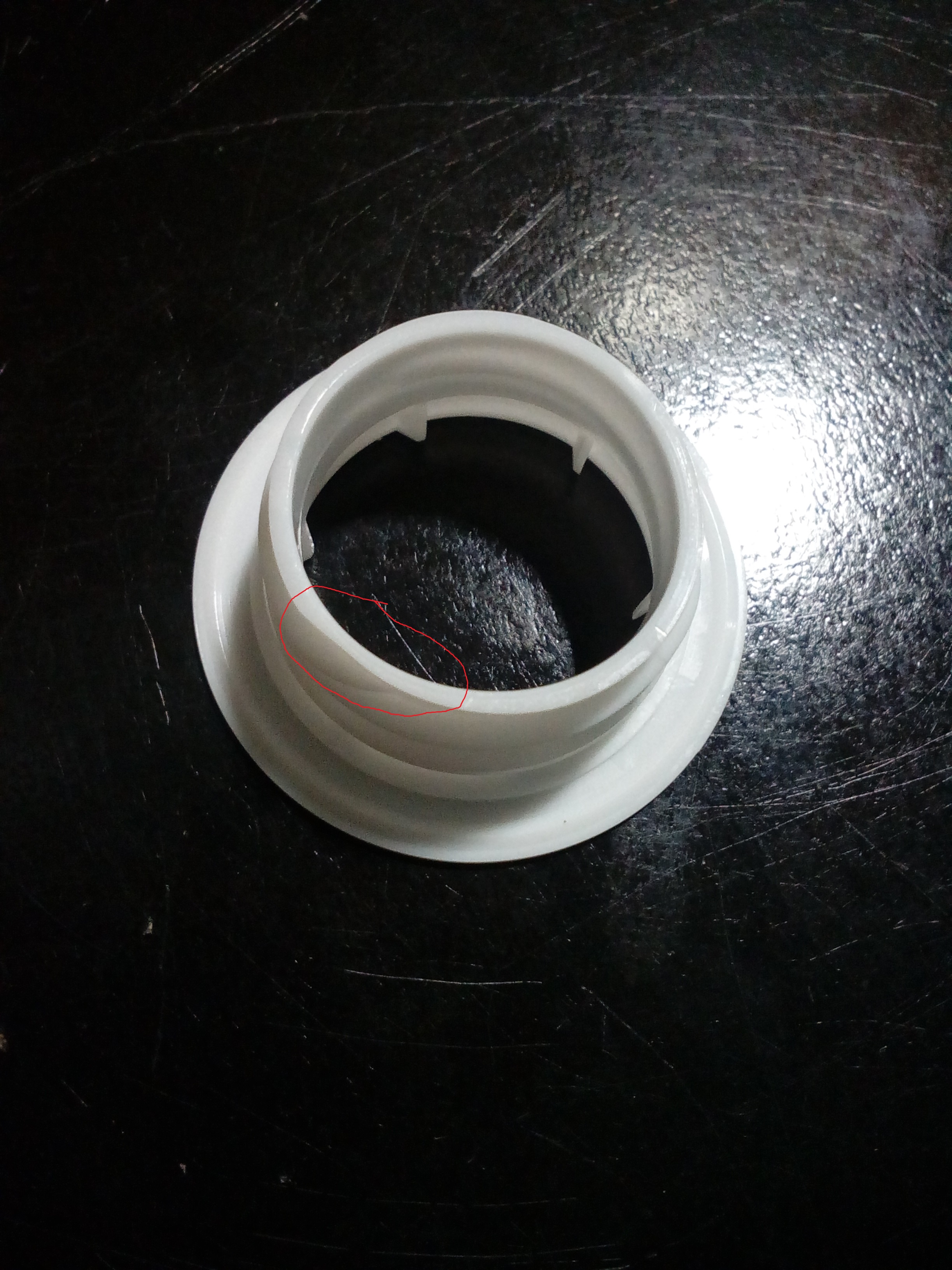

На фото пресс-формы я отметила позиции на которых как раз не доливает клапан.

#24 Сообщение Артур69 » 28 окт 2020, 15:15
Ну понятно, что если с другим материалом проблем нет , тяжело грешить на железо, но всё-таки. Если есть схема подключения зон горячего канала и она соответствует тому что у вас . Я бы попробовал поиграть температурами . Повысьте градусов на 10 где недолив и опустите где детали полные. Может помочь равномернее распределить массу. Подушка надеюсь в мм? В cm3 считай нету. Мы работаем только в кубиках. А какой диаметр шнека? А то может и маловато 4 мм.
И последний момент. Если вам колдовать можно , хотя вроде пищевая , может мешать ваш со старым европейским . Поиграть процентами , пока стабильность будет. Может и циана устроит тогда на выходе .
Да, подушка в мм. Я пробовала поднимать на проблемных гнёздах температуру, но не опускала на других, нужно будет попробовать. Спасибо! Диаметр шнека 60. Европейский материал мы использовать не можем, в силу финансовых трудностей. Я бы попробовала поиграть с процентным соотношением материалов, но пока не нашла что нужно смешать, чтобы это устроило меня по качеству.

Вы пытаетесь найти замену этим материалам, но почему вы пытаетесь именно найти замену из двух смешанных?
И "AGILITY EC7100" и "Lupolen 3020K" это полиэтилен низкой плотности с ПТР 4-4.5, а вы пытаетесь разбавить ПВД 108 с ПТР 2, нет возможности на российском рынке найти подходящий материал? Я не знаток российского рынка конечно, извиняюсь покорно если чего-то не догоняю... :ne_vi_del:
Добрый день! В том то и дело, что подходящего материала на российском рынке нет. Поэтому и пытаемся добиться результата смешиванием.
Поблагодарили: 3244 раза
Re: Смешивание материалов при литье
#28 Сообщение Maks42 » 29 окт 2020, 11:35
А нормально пролитые изделия из PE LL30200 соответствуют по качеству или мягкие/твердые?
Tatyana19
Сообщения: 40
Зарегистрирован: 02 дек 2019, 09:10
Страна, Регион, Область: РФ, г. Липецк
Город: г. Липецк
Благодарил (а): 6 раз
Поблагодарили: 5 раз
#29 Сообщение Tatyana19 » 29 окт 2020, 11:46
Maks42 писал(а):
29 окт 2020, 11:35
Да, те которые пролиты нормально полностью соответствуют по качеству.
