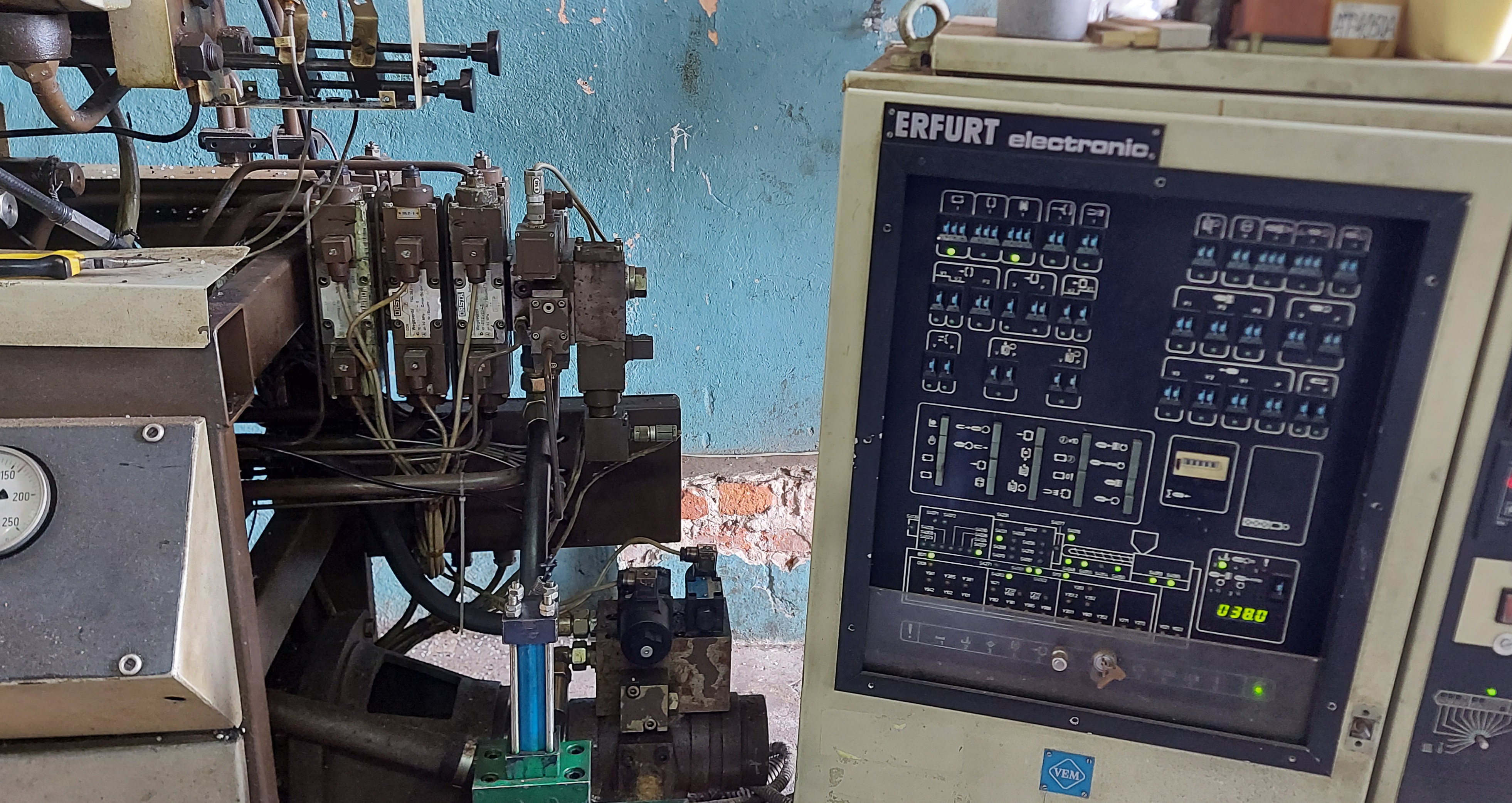

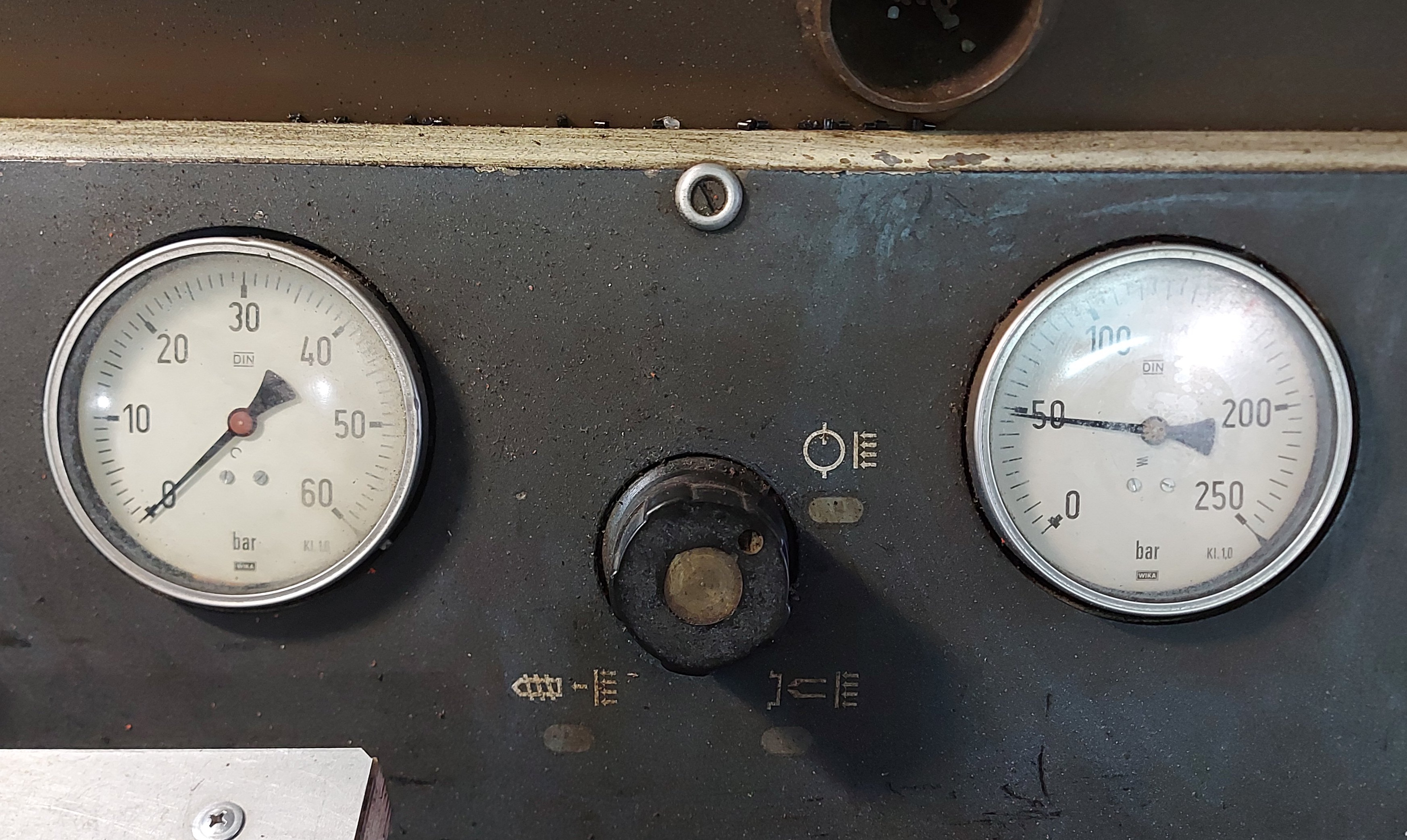

Доброго дня!
Как проверить общее давление насосов!
Какое давление должно соответствовать цифрам на декаднике?
Какое максимальное давление на цифре 90?
Сейчас одна машина выдаёт 90 кг (хотя паспортное давление 145) при полностью закрученом клапане а вторая вообще 70!!!

Оля, 90% от 140ка.

Как проверить давление насоса?

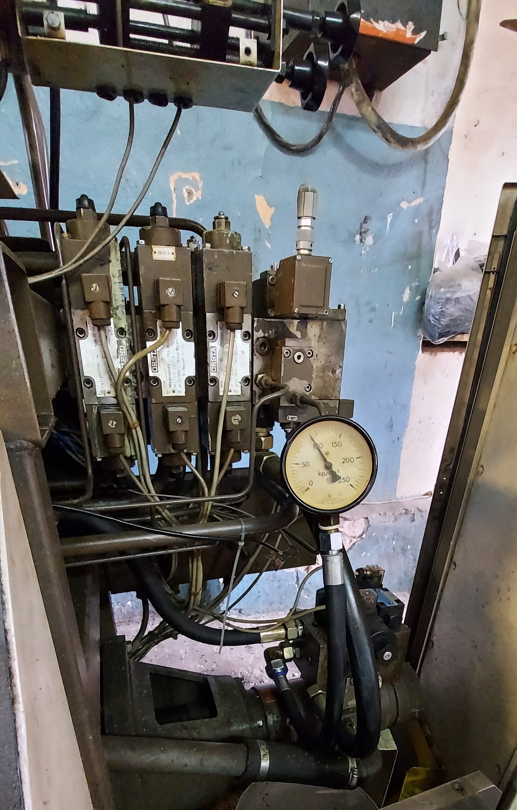

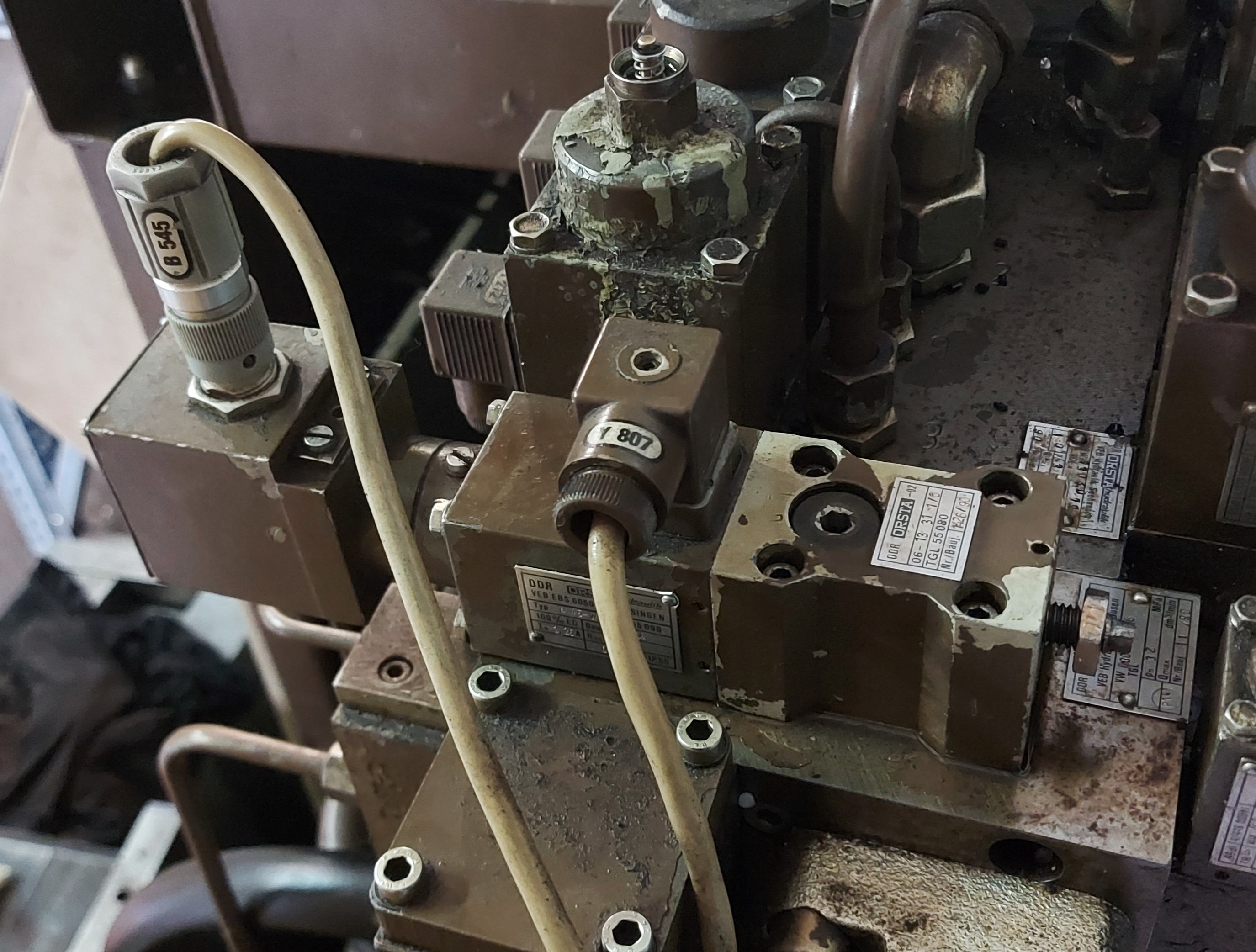

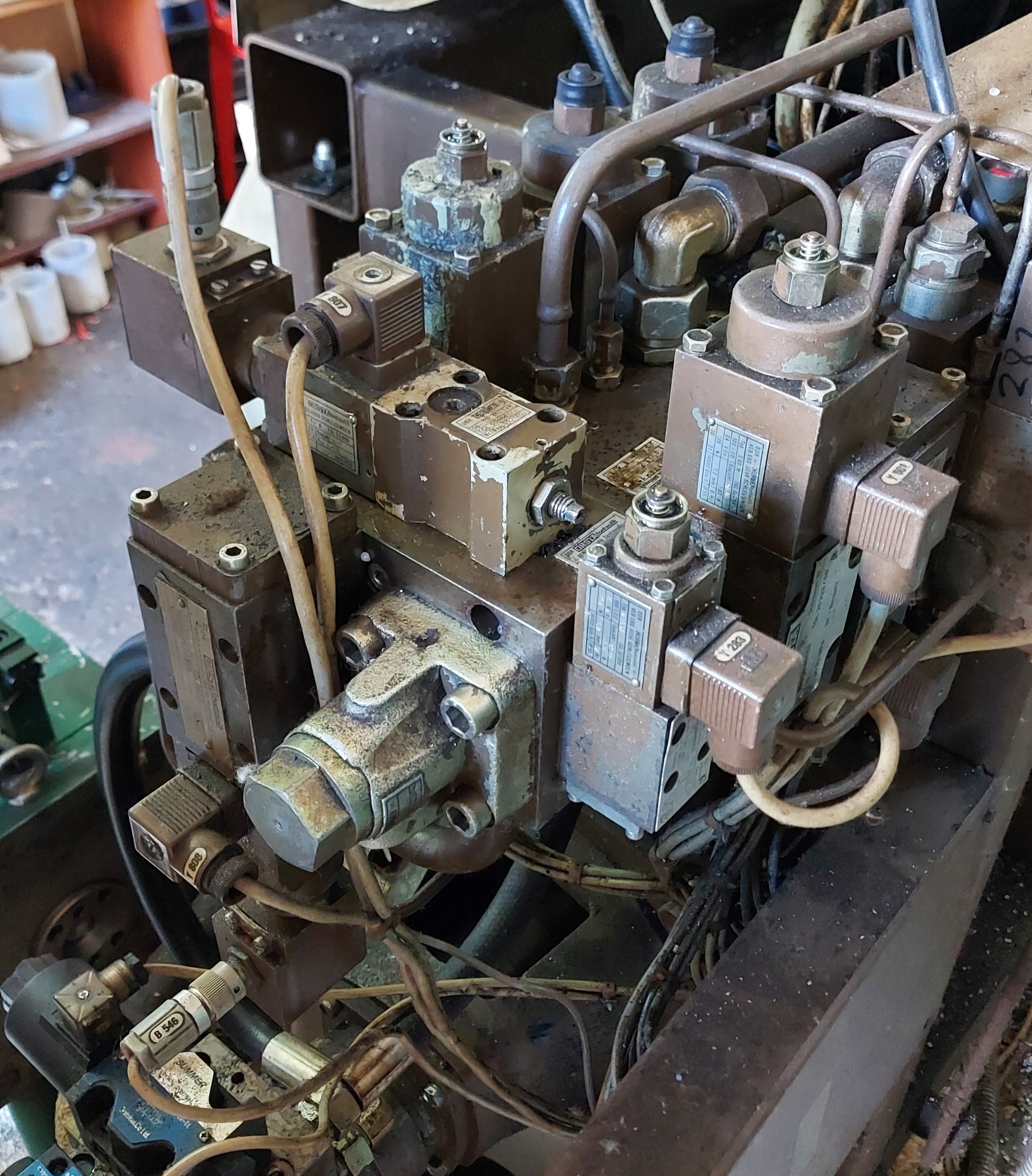

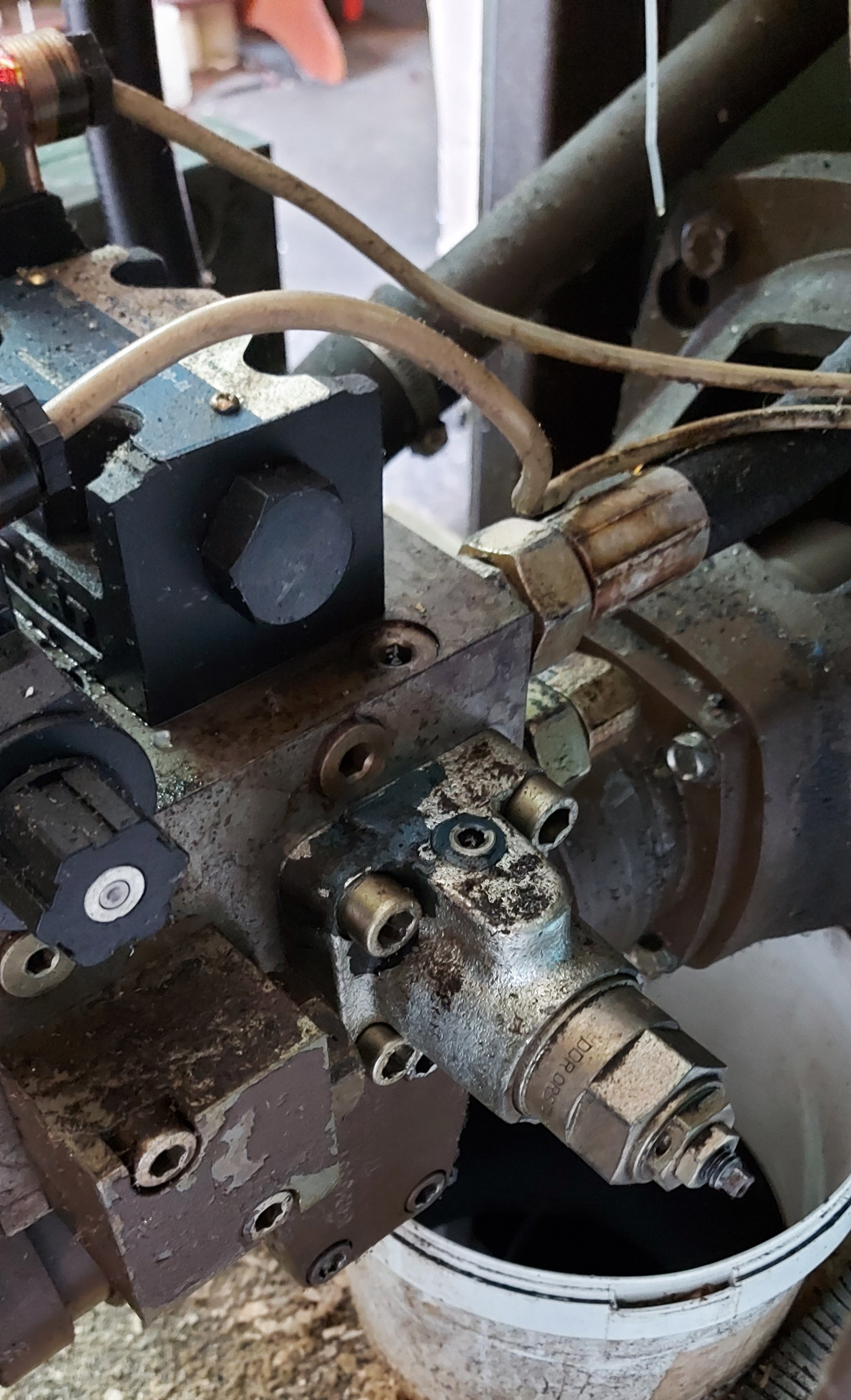

Олька писал(а): 07 сен 2020, 20:31 Как проверить давление насоса?
Уже и сам не соображу, там может пропорциональник сливать, жестянку под пилот для проверки по старинке, потом пилот, переключающий этот пропорциональник с давления на поотиводавление. Собственный предохранительный на самом насосе.

#6 Сообщение Олька » 18 сен 2020, 15:06
Подложила жестянку. Вот давление.
А машина должна какие либо действия делать?

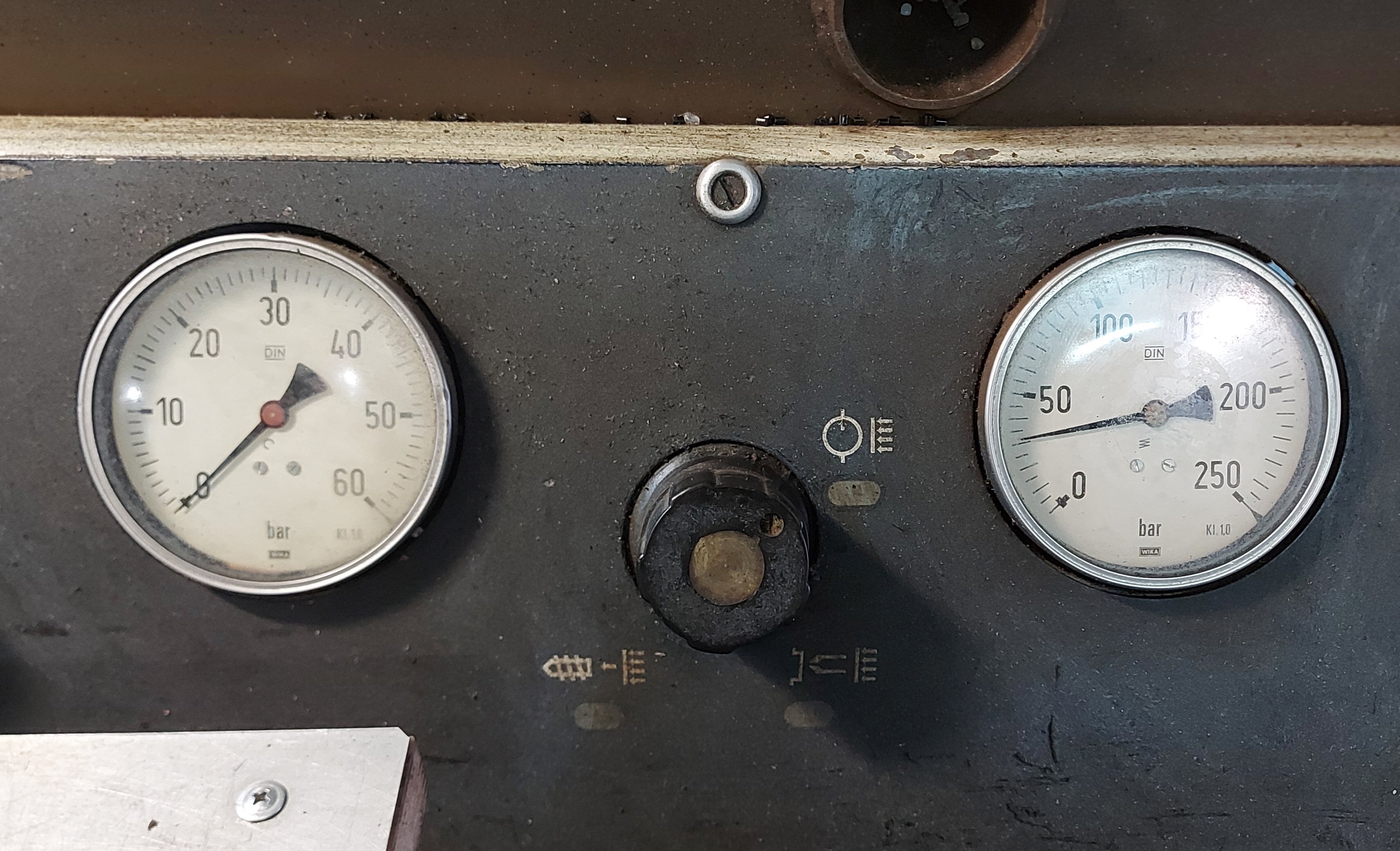

#7 Сообщение Олька » 18 сен 2020, 15:07
Давление на холостом ходу.

#8 Сообщение Олька » 21 сен 2020, 20:59
Давление самого насоса 100 кг (настроено) и больше!
В системе давление 50 - 60 кг. Куда оно могло деться???

Кинул схему тебе в личико.
